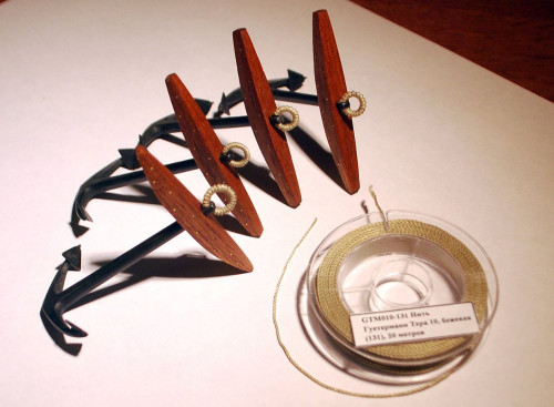

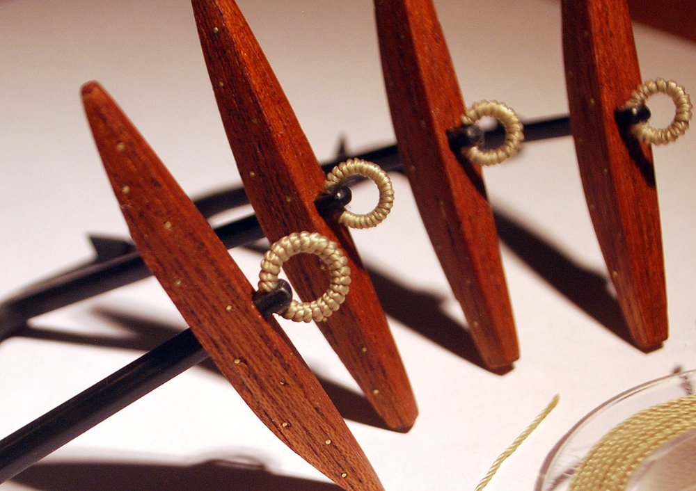

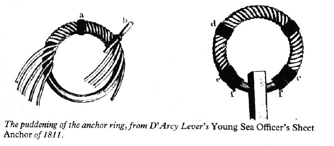

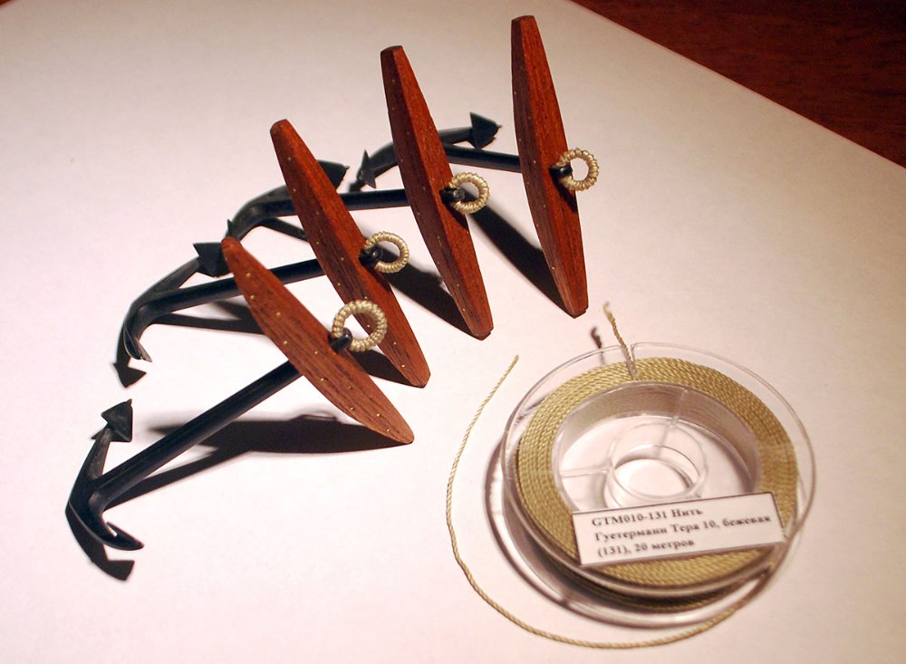

По накатанной технологии доделал последний якорь, теперь все четыре якоря лежат в коробке и дожидаются установки. Вы вряд ли определите, какой якорь я сделал первым, но точно узнаете по клетневине на рыме, какой якорь вышел последним.
Сообщение ivanych » 28 ноя 2019, 18:55
Sniper писал(а): ↑27 ноя 2019, 23:33 По накатанной технологии доделал последний якорь, теперь все четыре якоря лежат в коробке и дожидаются установки. Вы вряд ли определите, какой якорь я сделал первым, но точно узнаете по клетневине на рыме, какой якорь вышел последним.
деревянные элементы ??? вроде бы тоже перемотаны нитками. может ошибаюсь
Сообщение AZET » 01 дек 2019, 03:01
Sniper писал(а): ↑27 ноя 2019, 23:33 доделал последний якорь, теперь все четыре якоря лежат в коробке и дожидаются установки. Вы вряд ли определите, какой якорь я сделал первым, но точно узнаете по клетневине на рыме, какой якорь вышел последним.
Думаю первый(ближний), был сделан последним, первый, следом за ним.
Сообщение AZET » 01 дек 2019, 03:02
ivanych писал(а): ↑28 ноя 2019, 18:55
Нет, не ошибаетесь, но в данном периоде спорно.
Сообщение Sniper » 01 дек 2019, 13:46
AZET писал(а): ↑01 дек 2019, 03:01 Думаю первый(ближний), был сделан последним, первый, следом за ним.
Именно так, дело в качестве. На последнем рыме удачно получилось клетневание. Все дело в том, что нитка, которую я использовал имела неплохую структуру, но растягивалась при обмотке. Был найден выход - на каждом витке подкручивать нитку пальцами, уплотняя структуру, сажать каждый виток на клей. Был удивлен, но рымы в якорях оказались разного размера, последний, самый большой, лучше подходит по пропорциям. Посмотрел на сделанные рымы, вздохнул, скрутил из проволоки новые большего размера и переделал клетневание. Теперь все якоря выглядят как последний, не стыдно повесить.
Сообщение Sniper » 01 дек 2019, 15:24
Клетневание рыма якоря хорошо видно на гравюре, а уж делать ли его на модели каждый решает сам.

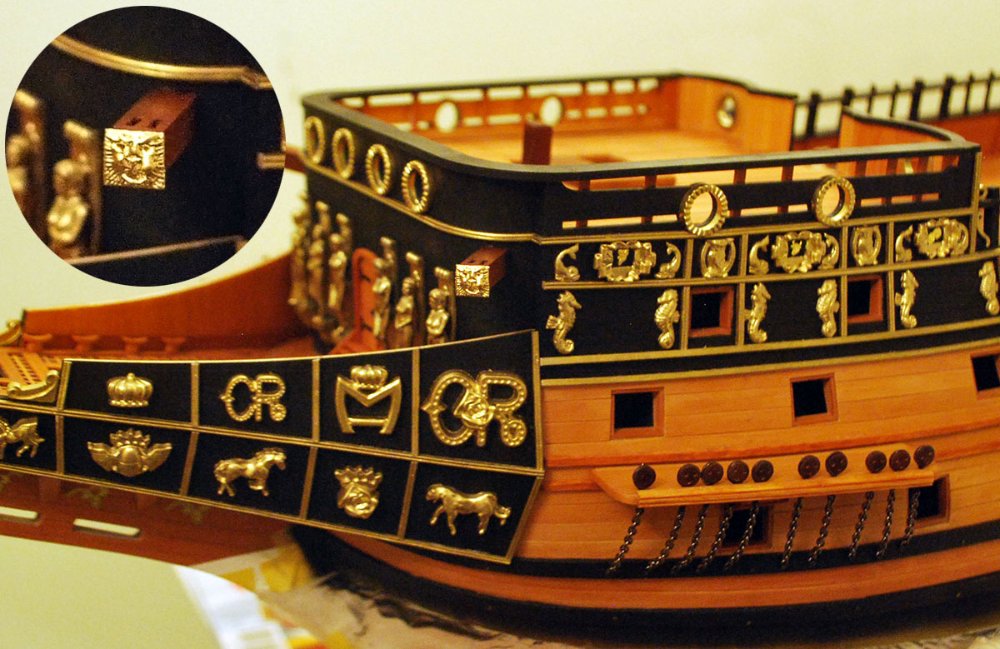

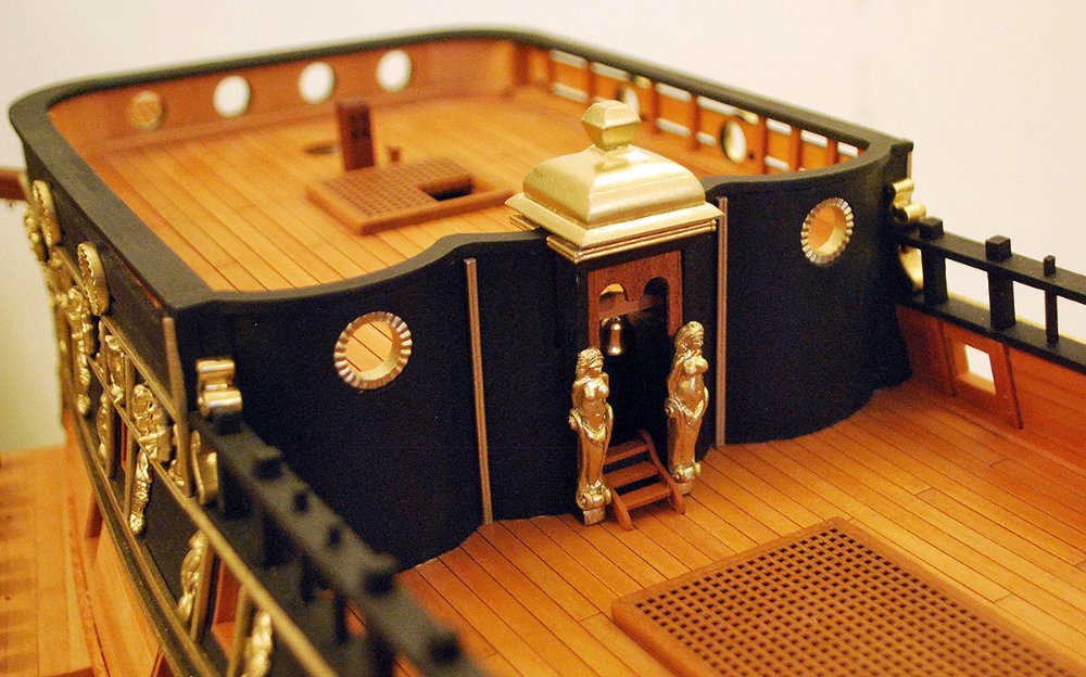

Сообщение Sniper » 04 дек 2019, 07:13

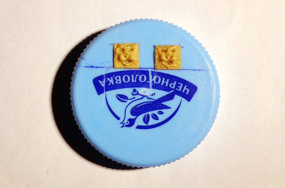

Украшение крамбола - морда льва 6x6 мм, материал - Tamiya Epoxy Putty.

Сообщение Redaktor » 04 дек 2019, 09:33
Ляпота!!!!

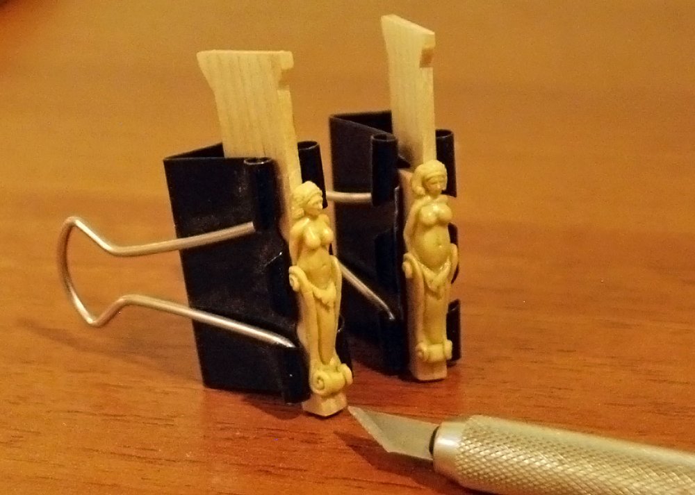

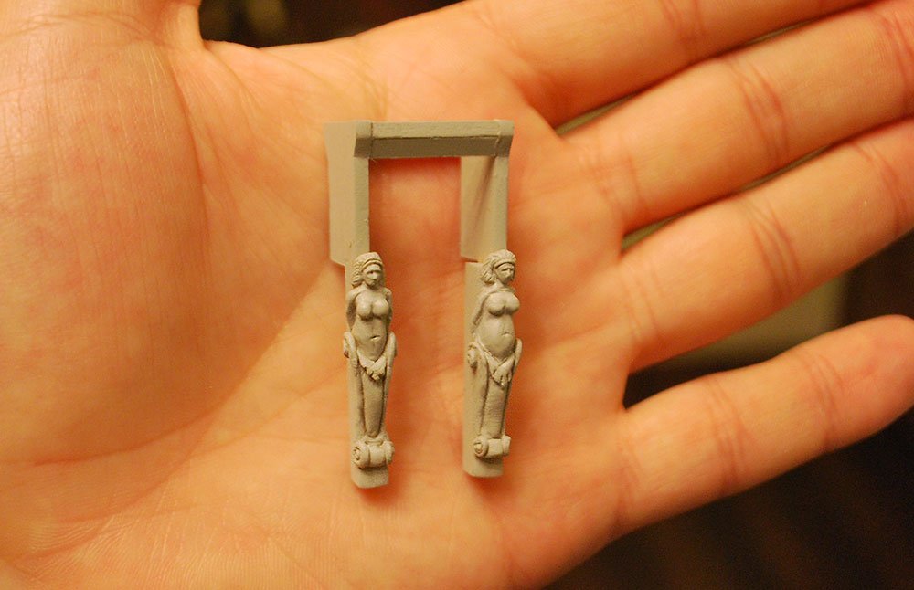

Сообщение Sniper » 06 дек 2019, 20:10
Кариатиды, высота 28 мм, материал - Tamiya Epoxy Putty, девушки будут подпирать корабельную колокольню.
Это вторая попытка, первая была ужасна. Думал после дельфинчиков, коньков и львов слеплю быстро - не тут то было! Опыта лепки нет, расстроился. Смотрел кардинальные варианты, например, взять фигуры с 71 номера журнала, с переборки бикхеда. Но проанализировал свои ошибки и вперед!
Сообщения: 317
Поблагодарили: 140 раз
Сообщение skodovod » 07 дек 2019, 05:59
Sniper писал(а): ↑06 дек 2019, 20:10 Кариатиды, высота 28 мм, материал - Tamiya Epoxy Putty, девушки будут подпирать корабельную колокольню.
Здравствуйте, это вы в ручную лепите, или как то делаете форму, и заливаете её?
Сообщение Sniper » 07 дек 2019, 06:53
skodovod писал(а): ↑07 дек 2019, 05:59 Здравствуйте, это вы в ручную лепите, или как то делаете форму, и заливаете её?
Все зависит от нужного количества элементов. Если их потребуется 10-20 одинаковых, то надо делать форму и тиражировать. В данном случае для меня было проще слепить вторую фигуру, чем возиться с формой для отливки.

Сообщение skodovod » 07 дек 2019, 08:08
Sniper писал(а): ↑07 дек 2019, 06:53
Просто я бы даже нарисовать не смог, не то что слепить объемную фигуру, у вас талант скульптора, удачной постройки
Сообщение Sniper » 07 дек 2019, 22:50

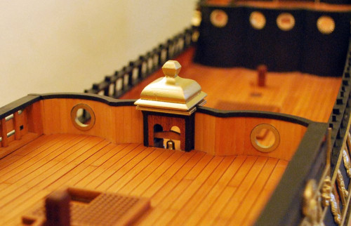

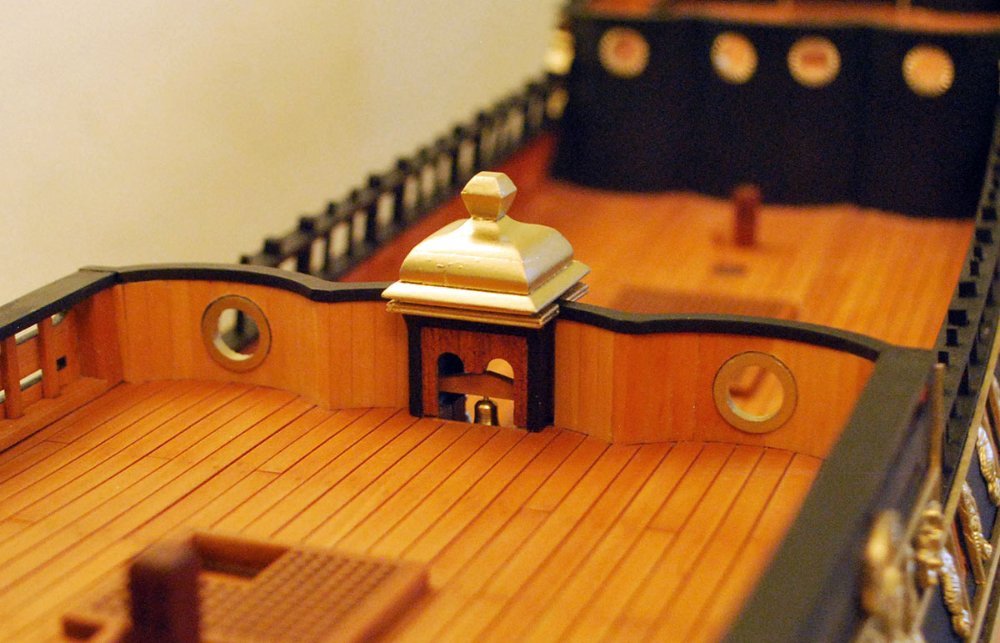

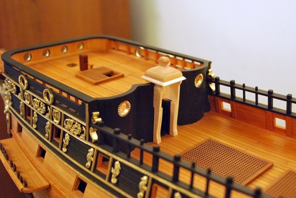

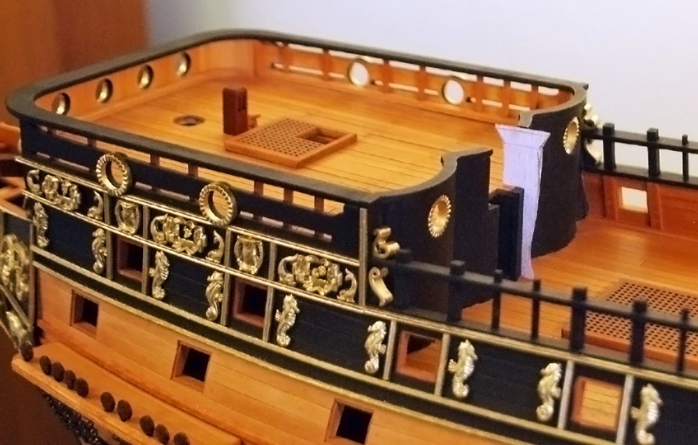

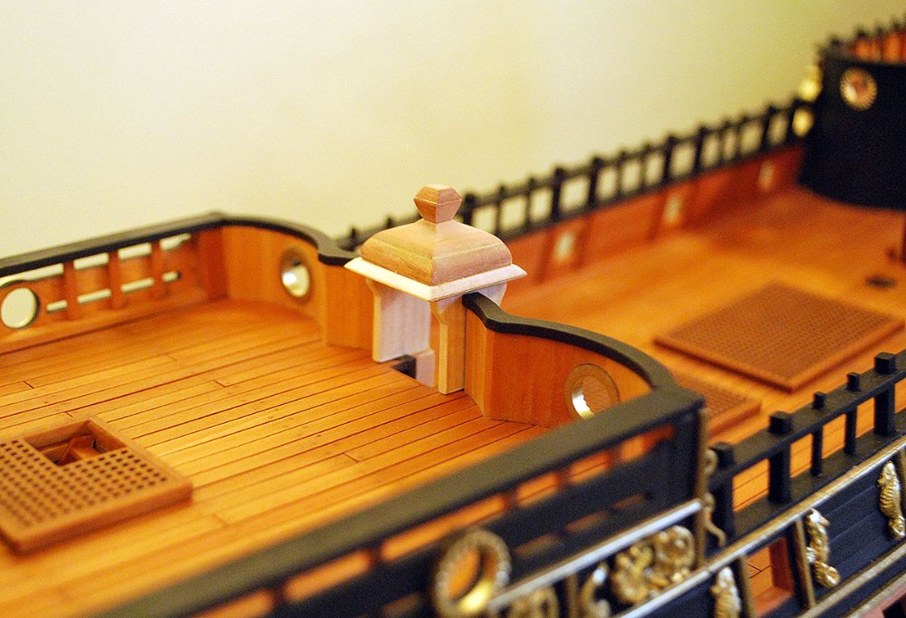

Повелитель строится так долго, что я уж забыл, что хотел сделать с колокольней. Сделал в свое время нишу в переборке, да крышу выточил в соответствии с фото музейных моделей. Пришлось вспоминать, и начал я с шаблона боковых стенок. Примерял варианта 3-4, пока не стал нравиться. Соорудил конструкцию из обрезков школьной линейки и обрезков реек журнала.
Сообщение Sniper » 07 дек 2019, 22:56
К стойкам колокольни давно планировались две фигурки кариатид. Колокол совсем не хотелось вот так вот, по журналу, прибивать к потолку крыши. Он должен висеть на перекладине, к сожалению не знаю как называется эта балка. Снизу пристроил лесенку для звонаря, видел у одной корабельной колокольни и мне понравилось.

Сообщение Redaktor » 08 дек 2019, 12:35
Украл, взял на заметку!!!! Спасибо за идею!!!!

Сообщение керва » 15 дек 2019, 23:37
Sniper писал(а): ↑07 дек 2019, 22:56 К стойкам колокольни давно планировались две фигурки кариатид. Колокол совсем не хотелось вот так вот, по журналу, прибивать к потолку крыши. Он должен висеть на перекладине, к сожалению не знаю как называется эта балка. Снизу пристроил лесенку для звонаря, видел у одной корабельной колокольни и мне понравилось.
Здравствуйте!
Спасибо, очень нравится! Балка по моему так и называется - "колокольной балкой". Ваш вариант подвески жизненно убедителен и лучше чем в проекте. Бедный звонарь , каждый раз пробегать мимо таких знойных персий кариатид за всё это время плавания! Удачи Вам и новых находок!

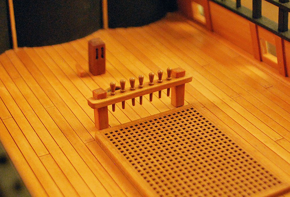

Кофель-планка вырезана из груши, покрыта маслом. Из планки обшивки делать не стал и уж тем более из фанеры, как на фото в журнале. Кофель-нагели хотел поставить покупные, но уж цена больно конская, да и форма сильно не впечатлила. Поэтому покрашены журнальные из металла, по размеру и форме мне нравятся.

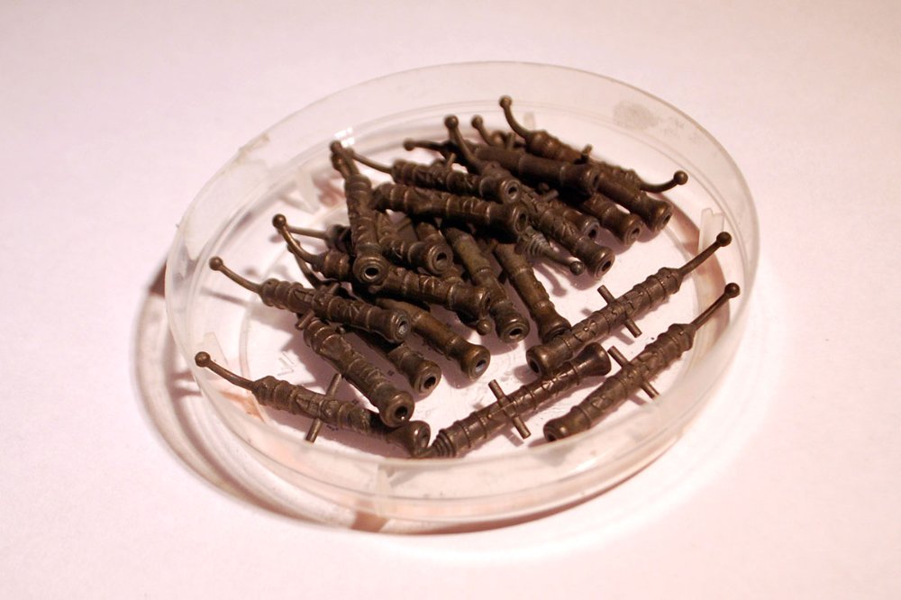

Сообщение Sniper » 07 янв 2020, 15:41

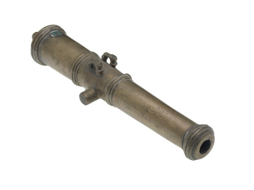

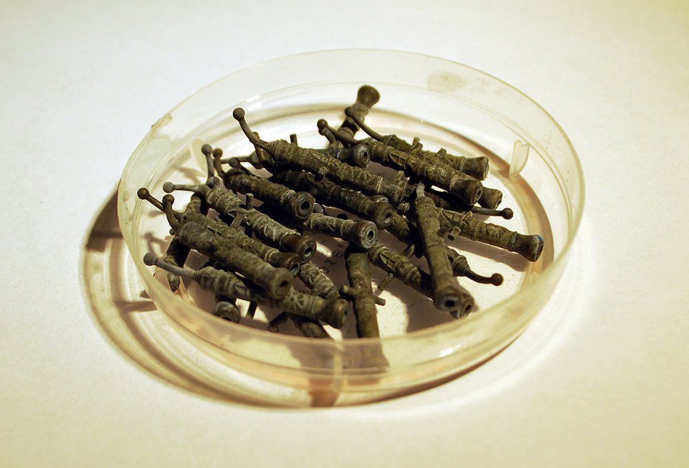

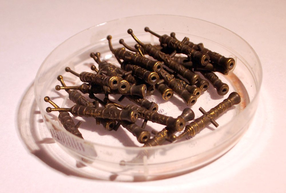

Пушки непосредственно после чернения Brass Black выглядят как только что поднятые с затонувшего корабля. Так что если кто-то будет делать Летучий голландец - дарю идею. Полировка войлоком проявляет цвет похожий на старую бронзу местами со следами патины.

Sniper писал(а): ↑07 янв 2020, 15:41 Пушки непосредственно после чернения Brass Black выглядят как только что поднятые с затонувшего корабля. Так что если кто-то будет делать Летучий голландец - дарю идею. Полировка войлоком проявляет цвет похожий на старую бронзу местами со следами патины.
Отличный результат!
С уважением, Роман
Сообщение Sniper » 07 янв 2020, 22:03
И как финальный штрих - "сухой кистью" бронзовой краской по выступающим и подвергающимся трению частям - дульному срезу и хвосту.

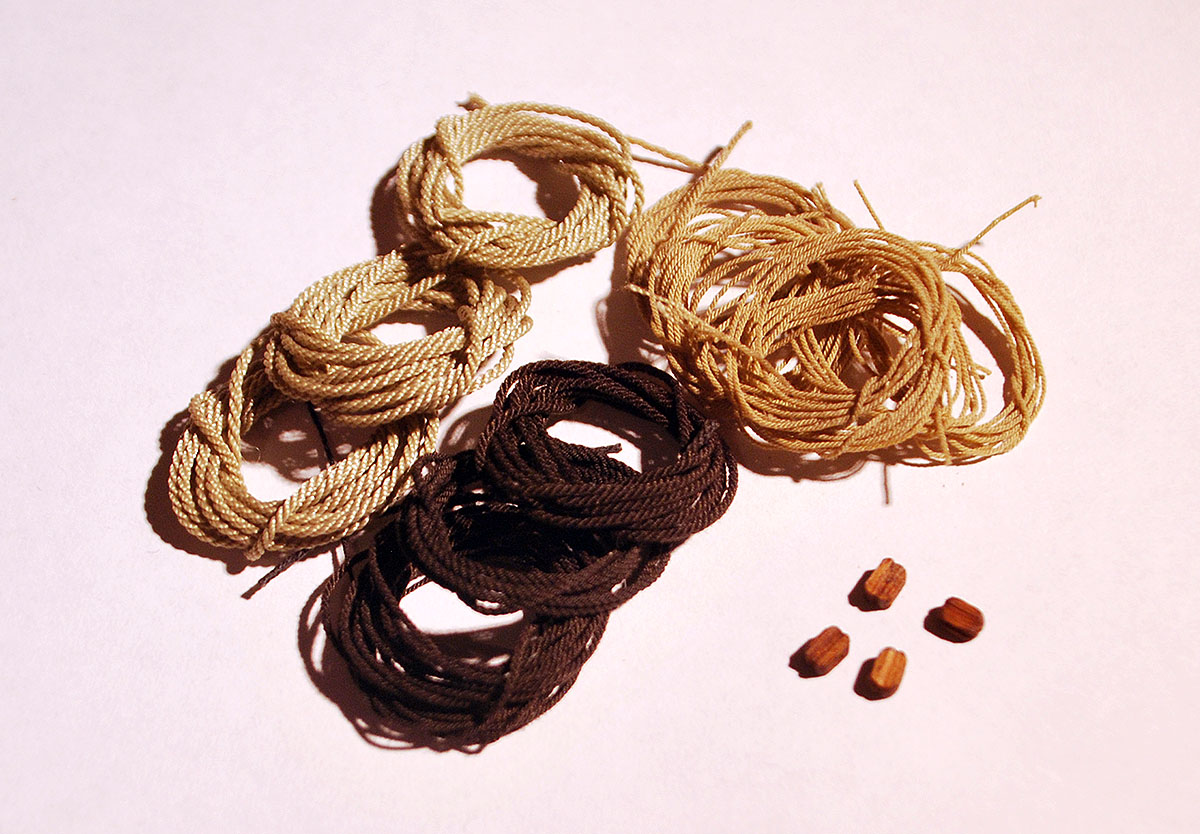

Намотал для пробы канатиков разного размера. Нитку использовал Gutermann и Dor Tak. Вторые мне даже больше понравились - блеск не дают, ну и цена 50 рублей за катушку приятная. Единственная проблема в том, что нить имеет неслабый ворс, но это легко убирается после скрутки канатика пламенем зажигалки. Пробовал скрутить трос, не понравилось, визуально сильного отличия от канатика нет, а тросик получается жесткий как проволока. Отпускал скрученные канатики в кипятке на пару минут, стали очень мягкие, провис там имитировать можно легко, но вот работать с такими нитями, у которых пропала пружинистость, на мой взгляд трудно.
Блоки решил тонировать, когда темные, они смотрятся поменьше, ну и реальные они никогда не были такого светлого цвета.

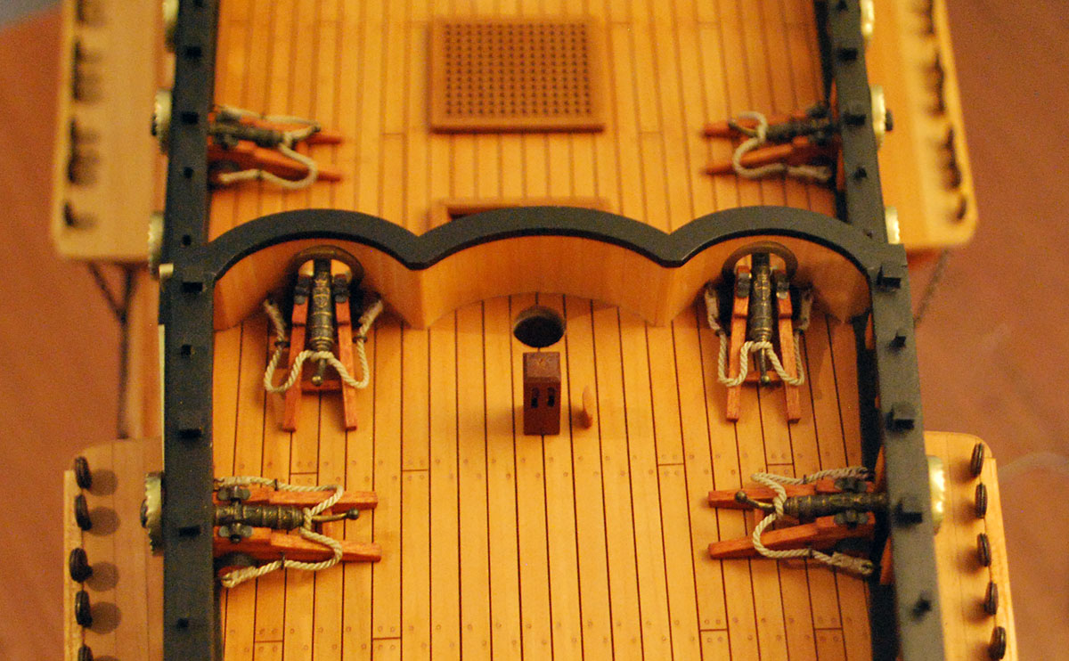

Сообщение Sniper » 26 янв 2020, 23:57

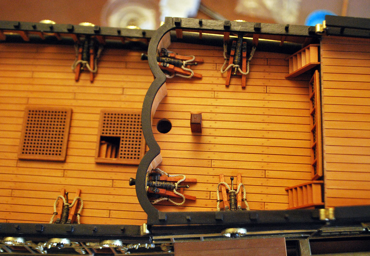

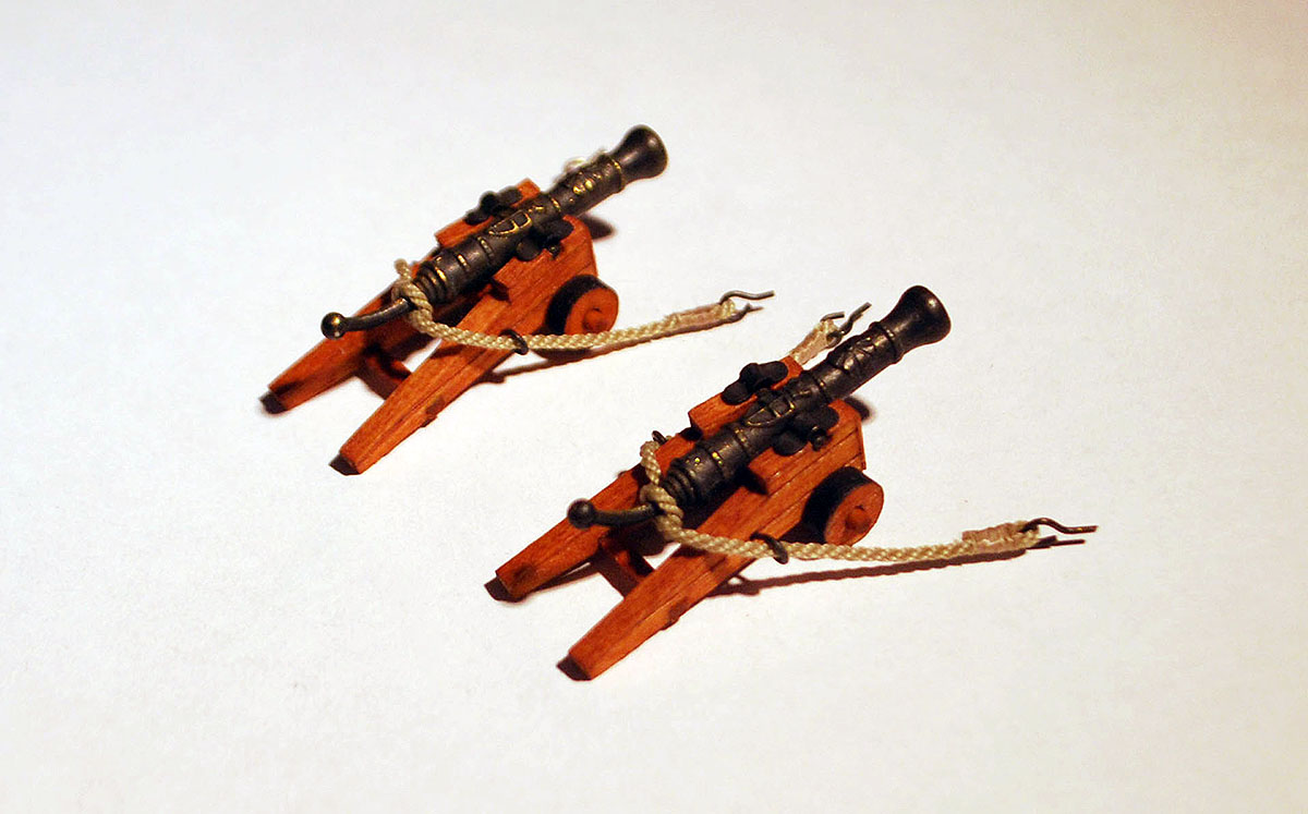

Начал устанавливать хвостатые пушки. Из обвязки остановился на изготовлении только брюка. Просмотрел фото, у кого уже установлены подкатные тали с блоками из журнала, ну огромные они, очень. Покупные блоки меньшего размера заготовлены у меня на тали пушек опердека, те, что на четырехколесных лафетах. Там попробую сделать полную обвязку, а хвостатые пушки обойдутся без подкатных талей, а вот "без брюк" как в журнале, совсем нельзя.
Не все получается удачно, все с трудом, но оно движется потихоньку.

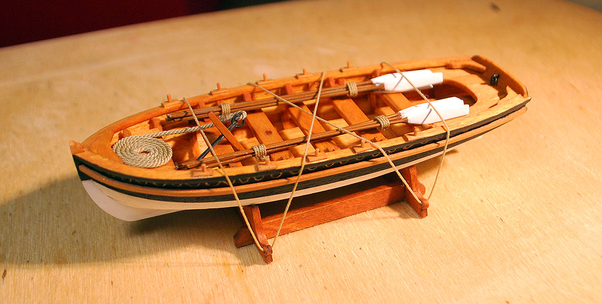

Сообщение Sniper » 02 фев 2020, 19:03
В итоге получилась такая шлюпка на кильблоках из 115 номера. На обоих кильблоках в одной из проушин не прожжено лазером отверстие. В журнале предлагается обмотать нитку вокруг проушины, хотя по идее надо делать второе отверстие и продевать нитку в него. У меня не получилось его сделать, при попытке просверлить, фанерная проушина рассыпалась. Пришлось ее полностью срезать и выточить из массива новую на замену.
Торец кильблока заклеил шпоном, как-то не идет туда золотая краска.

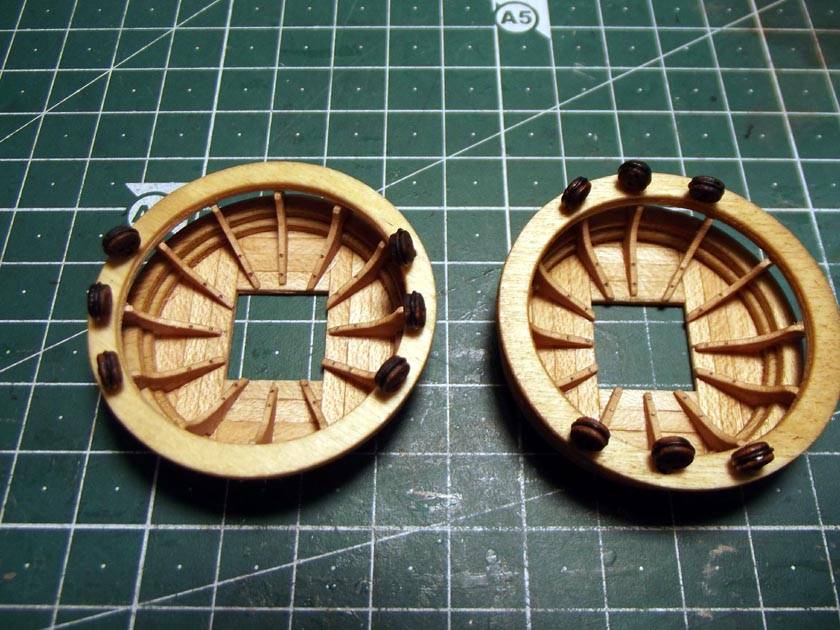

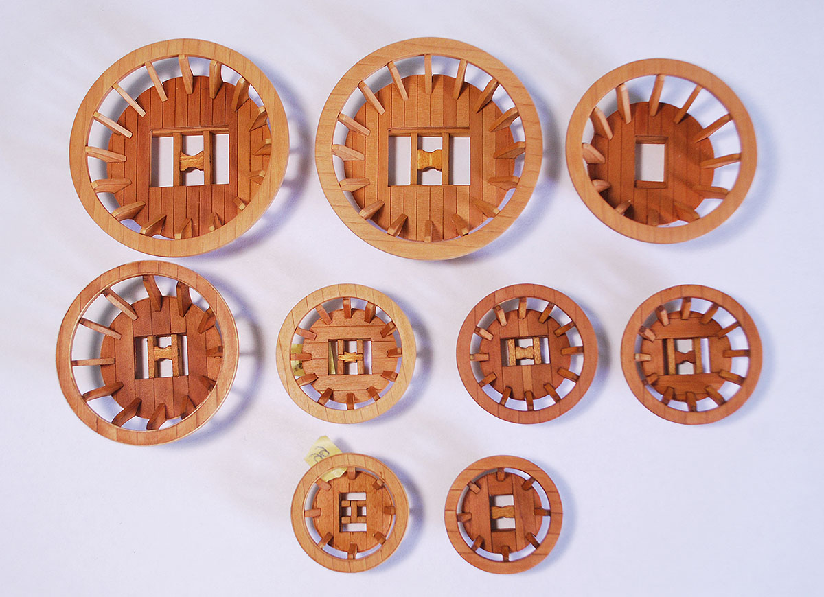

Сообщение Sniper » 24 фев 2020, 23:26

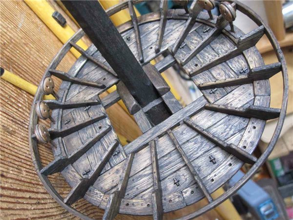

Ну вот, торцы фанеры заклеены, все марсовые корзины собраны и покрыты маслом. Пора доставать кругляк и переходить к мачтам.
Сообщение Oldman » 25 фев 2020, 00:18
Sniper писал(а): ↑24 фев 2020, 23:26 все марсовые корзины собраны и покрыты маслом.
Насколько я помню настил на марсах делается не так. Как то я кругом видел по другому.
