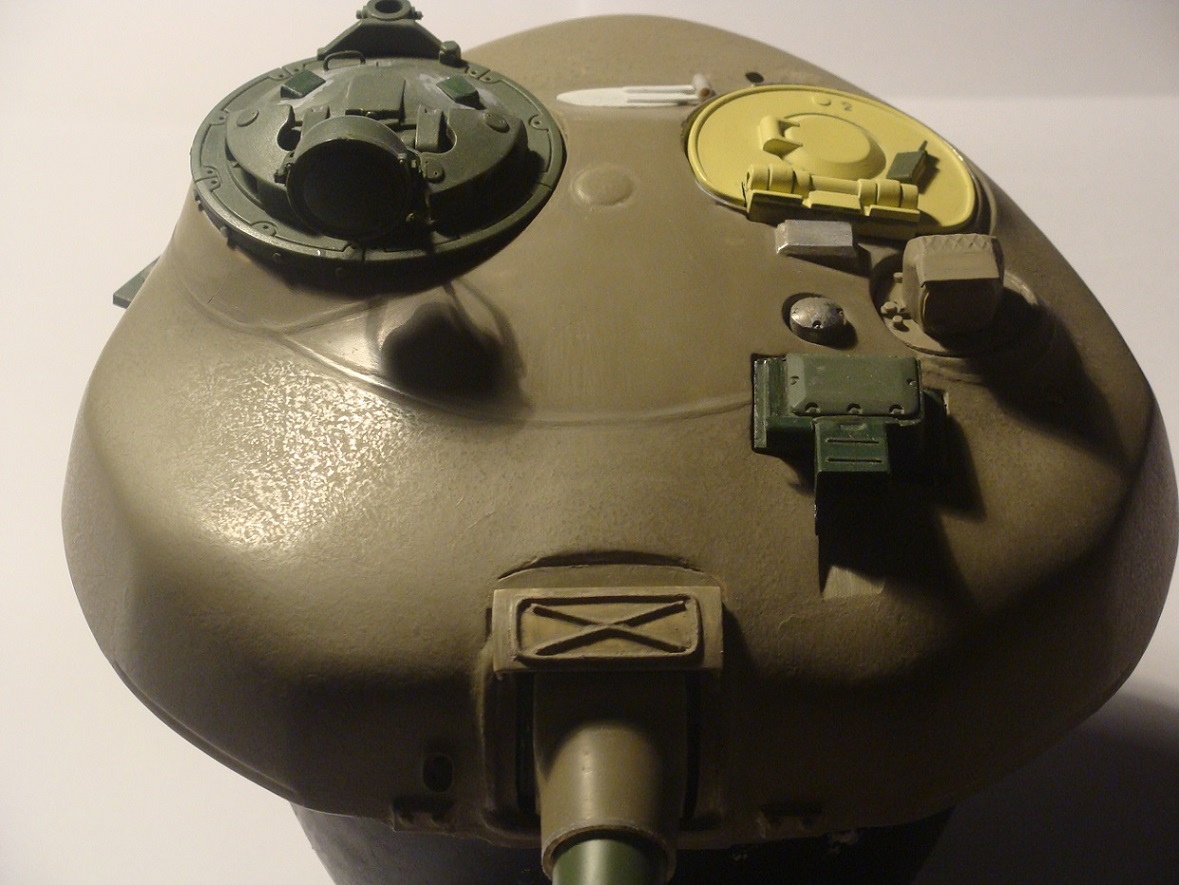

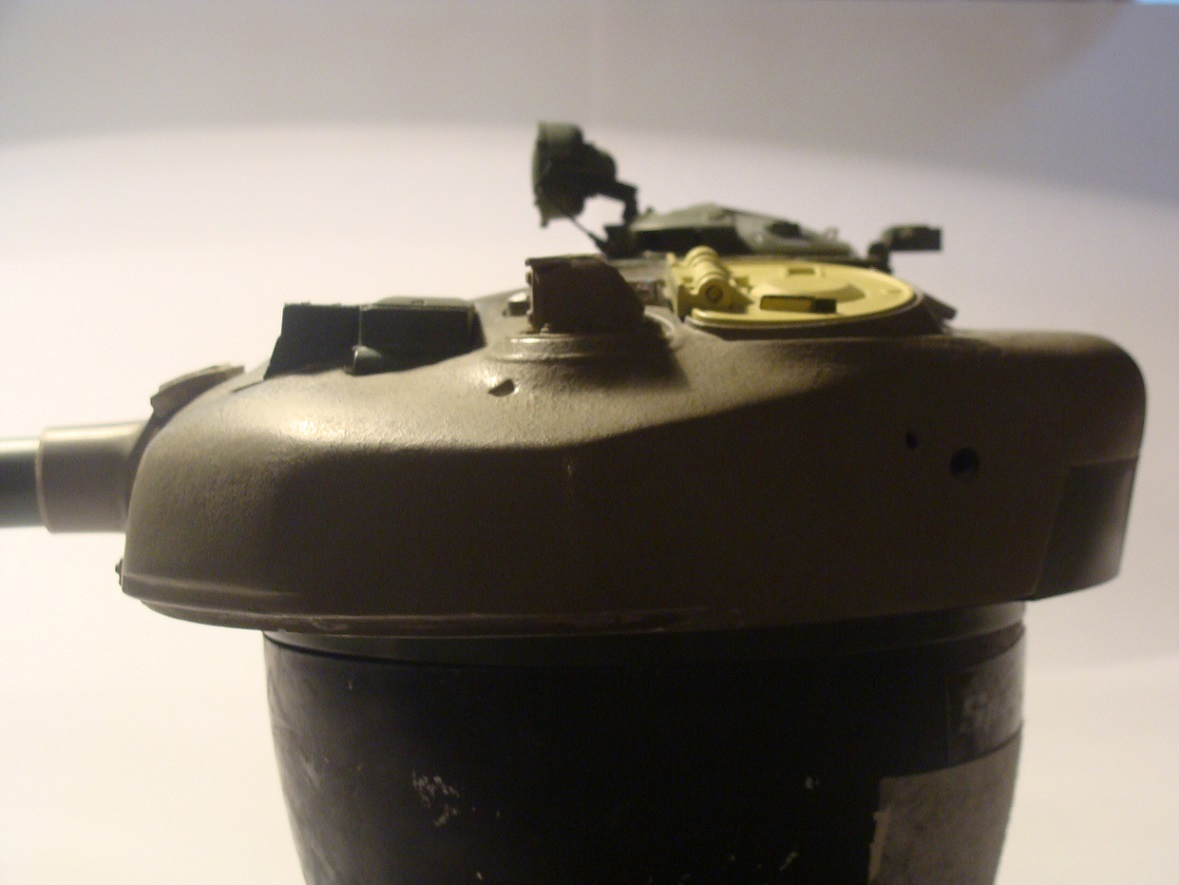

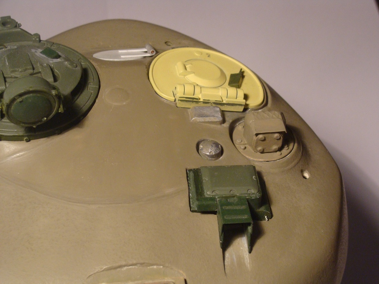

booch59 писал(а):Пожалуй, и я похвастаюсь.
Ну и я продолжу. Имитировал шероховатость литой башни, исправил форму задней части башни,сварные швы,ТПН.

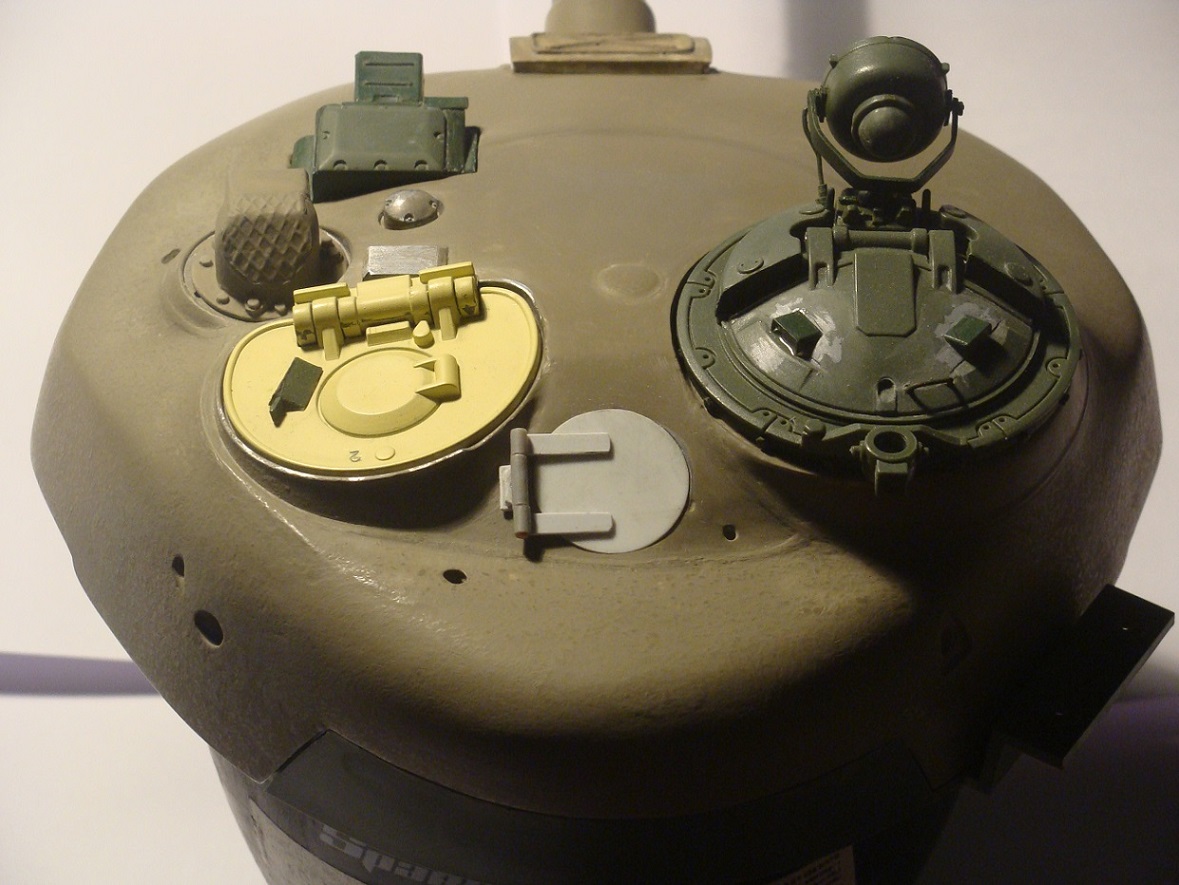

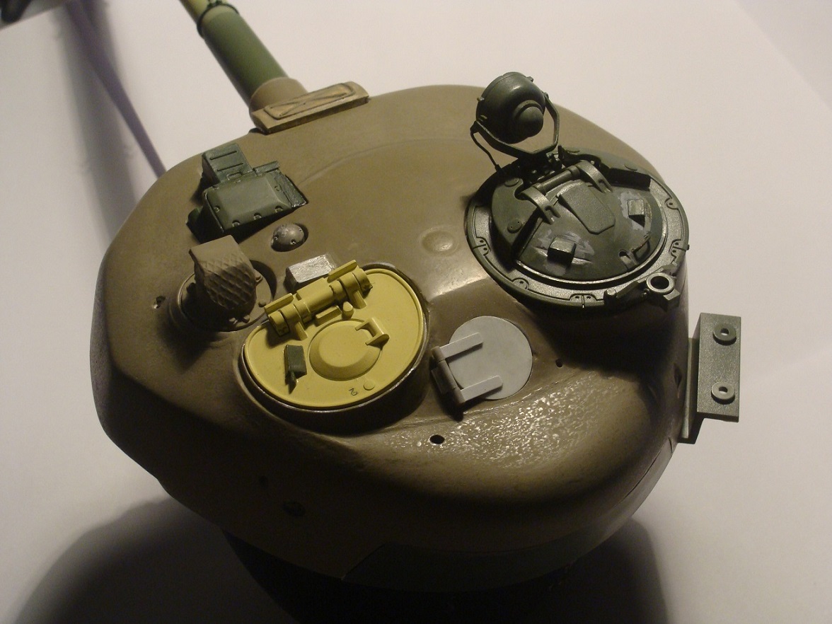

Ещё...

А как вообще ТПН сделали? Можно поделиться?
lomik
Сообщения: 114
Поблагодарили: 41 раз
Re: Моддинг танка
Сообщение lomik » 19 фев 2016, 20:42
booch59 писал(а):
Чем иммитировал рифление ТПН?
Вырезал несколько ромбиков, наклеил на ровную поверхность в соответствии с рисунком и пока шпатлёвка не застыла аккуратно вдавливал.

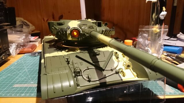

Вот так :D
