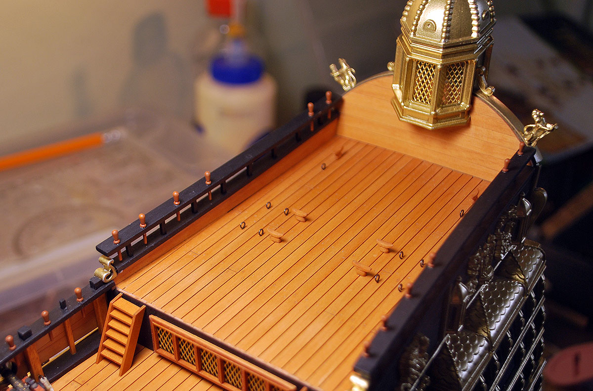

Oldman писал(а): ↑25 фев 2020, 00:18 Насколько я помню настил на марсах делается не так. Как то я кругом видел по другому.
Вы абсолютно правы. Когда делались первые марcы, у меня к сожалению не было достаточно информации и таких фото. Сделал по Андерсону доски в одном направлении. Только на последних двух маленьких площадках сделал как на фото, но и то, чисто по логике.

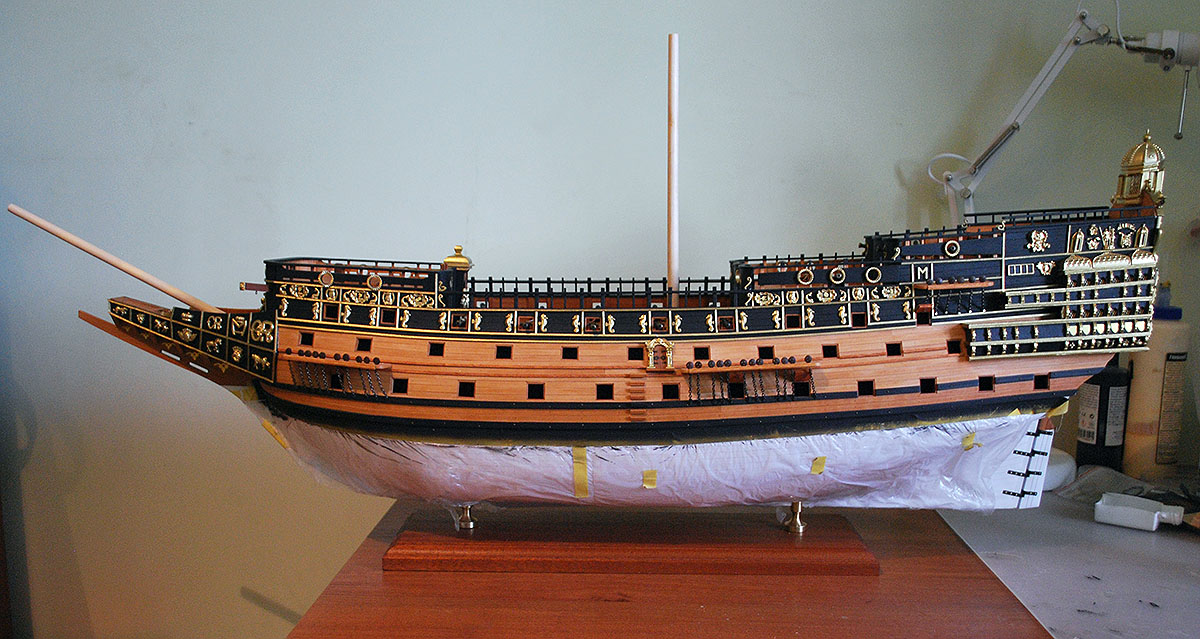

Сообщение Sniper » 29 фев 2020, 20:38
Начал точить мачты и с дрелью как-то незаладилось - шумно, биение, процесс медленно идет. Сделал по-старинке вручную шкурником. Сейчас "лодка" в таком состоянии.

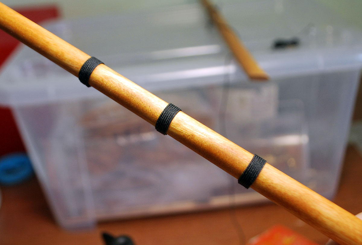

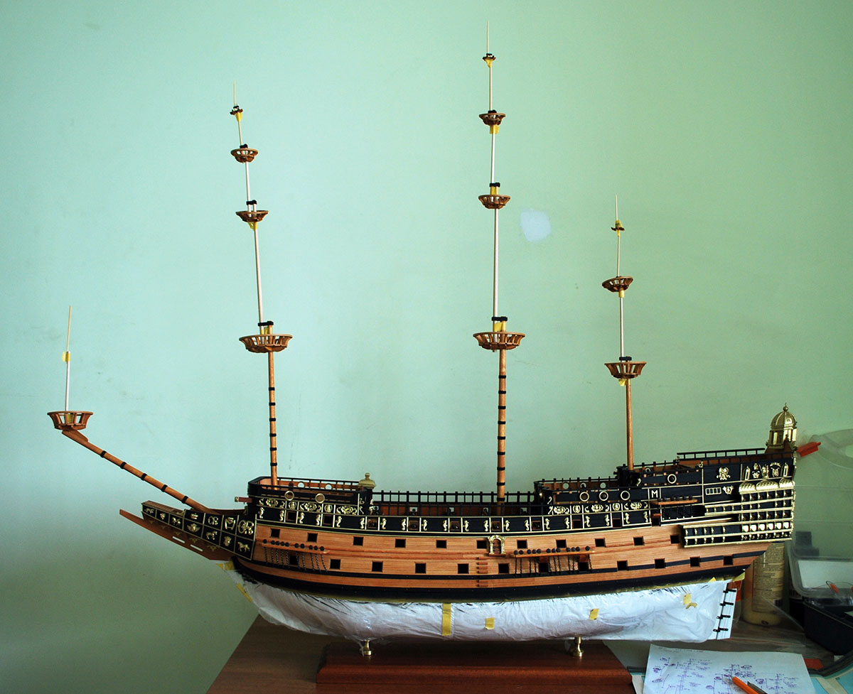

Сообщение Sniper » 14 мар 2020, 14:13
Вулинги бушприта - навитый тросик из нитки Gutermann для оверлока, определенно темного цвета.
Сообщение Sniper » 14 мар 2020, 14:21
Примерка мачт и марсов.

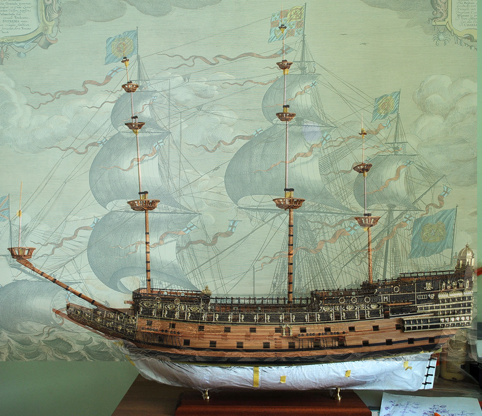

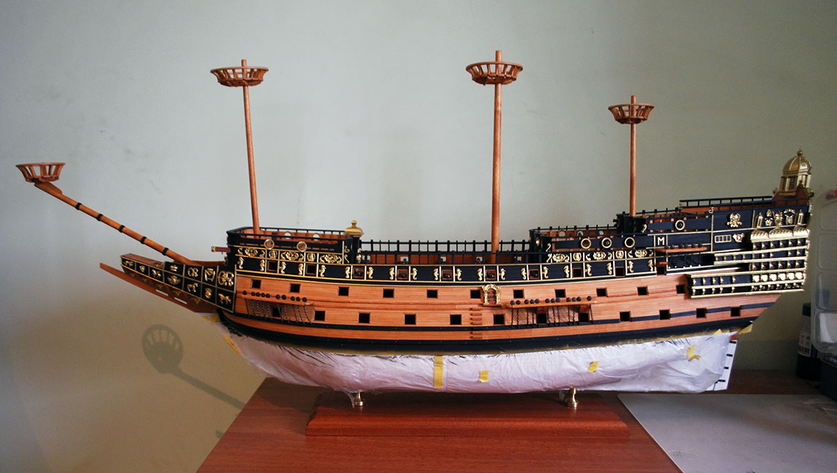

Сообщение Sniper » 22 мар 2020, 17:57
Собрал мачты, чтобы проверить стыкуемость всех деталей мачт, а заодно оценить размер готового изделия для сооружения временного хранилища от пыли. Сравниваю относительную высоту мачт с фото готовых моделей и понимаю, что бизань коротка, а фок- и грот-стеньги длинноваты. По запутанной инструкции бизань у меня получилась 360 мм и где-то 20 мм надо надставить.

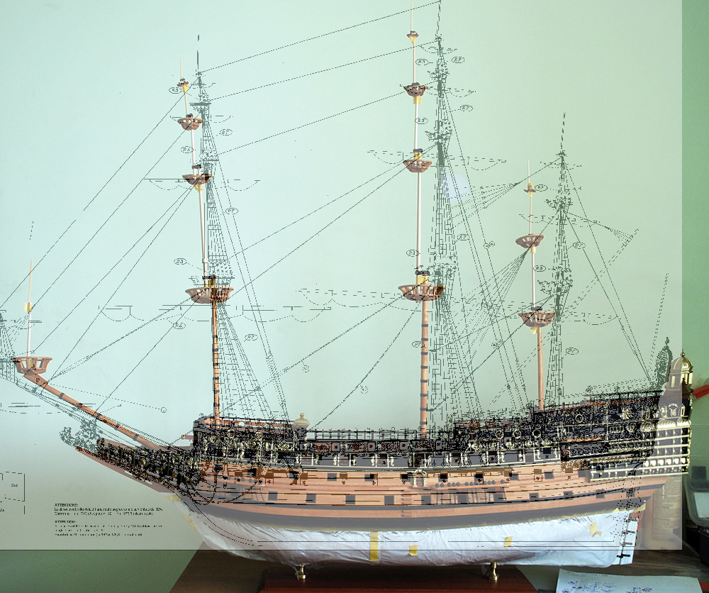

Сообщение Sniper » 22 мар 2020, 19:06
Совмещение в редакторе показало отличие от мачт модели Mantua и почти точное попадание в гравюру Пейна. Только бизань поднять.
Redaktor
Сообщения: 180
Откуда: Ломоносов
Благодарил (а): 43 раза
Поблагодарили: 73 раза
Сообщение Redaktor » 22 мар 2020, 22:48
Грот и бизань что у Мантуи что у Пейна наклонные. и бизань однозначно кормовее стоит. То что она должна быть смещена - даже без чертежа и гравюры ясно.... Эх, ДеА.....

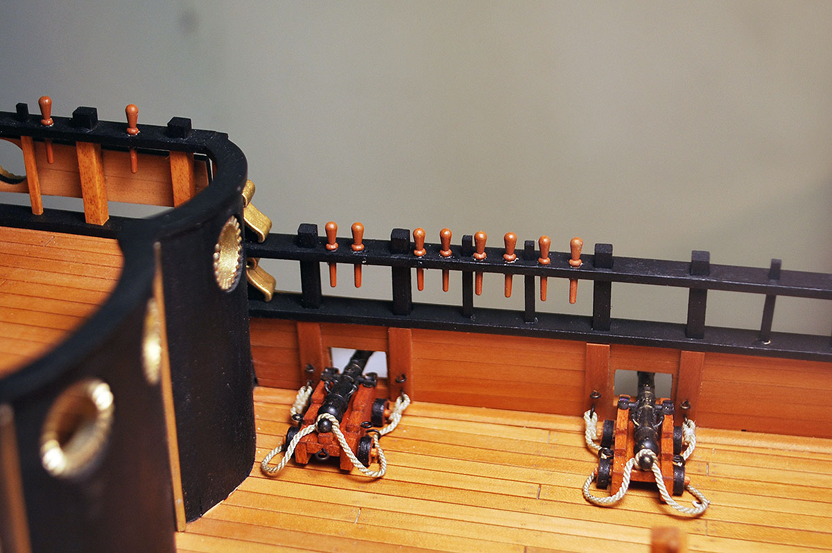

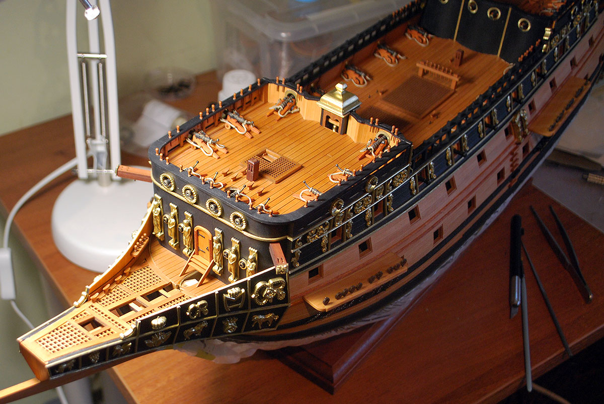

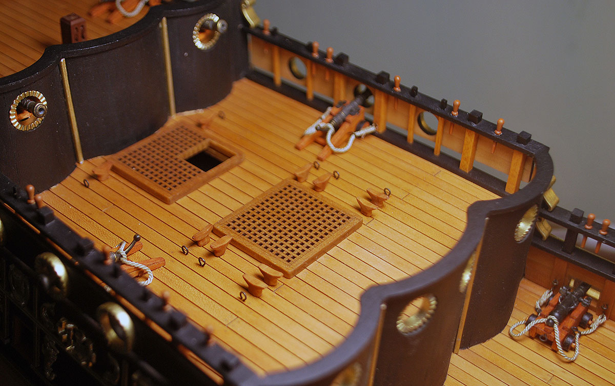

В эпоху коронавируса и удаленной работы появилось немного свободного времени. Раньше оно уходило на дорогу до работы, час туда - час обратно. Прошелся по мелочевке палубы, вроде пустяк, но времени отнимает порядочно - воткнуть 98 кофель-нагелей, 32 утки и 26 рымов. Хочется, чтоб все было красиво, поэтому утки резал сам, из груши. Нагели решил оставить из журнала, покрасил только в другой цвет.

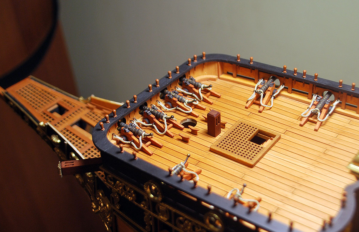

Сообщение Sniper » 01 апр 2020, 22:08
Продолжил установку артиллерии на верхние палубы. Вот делаешь-делаешь всю эту мелочевку, раскладываешь по коробкам и баночкам, и вроде ничего не двигается вперед, потом как рррраз! и продвижение.
Сообщение керва » 02 апр 2020, 12:24
Sniper писал(а): ↑01 апр 2020, 22:08 Продолжил установку артиллерии на верхние палубы. Вот делаешь-делаешь всю эту мелочевку, раскладываешь по коробкам и баночкам, и вроде ничего не двигается вперед, потом как рррраз! и продвижение.
Спасибо! Очень хорошо!
Очень нравятся, на фоне темного планширя светлые нагеля...
Удачи Вам и конечно Здоровья!

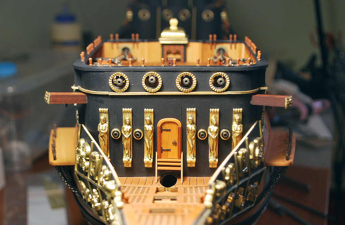

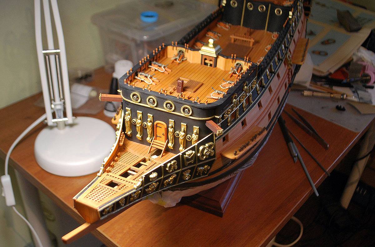

Сообщение Sniper » 05 апр 2020, 20:55
Установил все пушки на верхние палубы. Стараюсь все работы с корпусом по-максимуму сделать до установки мачт, потом будет несподручно. Полукруглую кофель-планку устанавливать на фордек не стал, у меня в этом месте колокольня. Разбросал 8 нагелей по сторонам и воткнул в планширь по обе стороны от пушек. С имитацией пушек на передней переборке замучился, они никак не хотели входить в просверленные ранее отверстия. Пришлось и отверстия растачивать, что на готовом корпусе с установленными украшениями крайне опасно, и сами металлические детали обточить бором и надфилем.

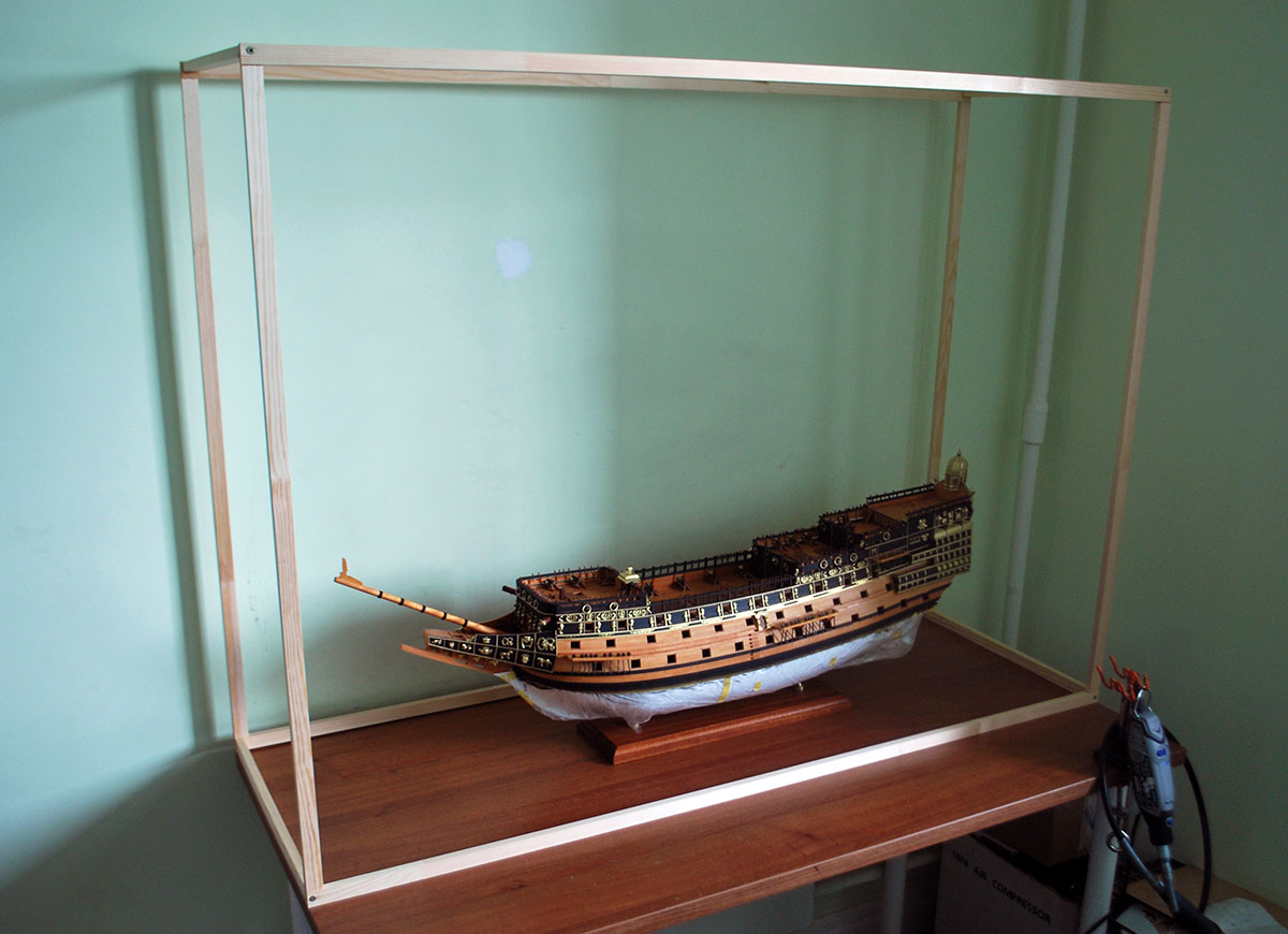

До установки такелажа Повелитель стоял в шкафу и довольно эффективно спасался от пыли. Теперь надо подумать над сооружением временной палатки от пыли в размер готового корабля. Просто одевать пакет сверху не хочу, боюсь сломать тонкий рангоут.
Всем здоровья!

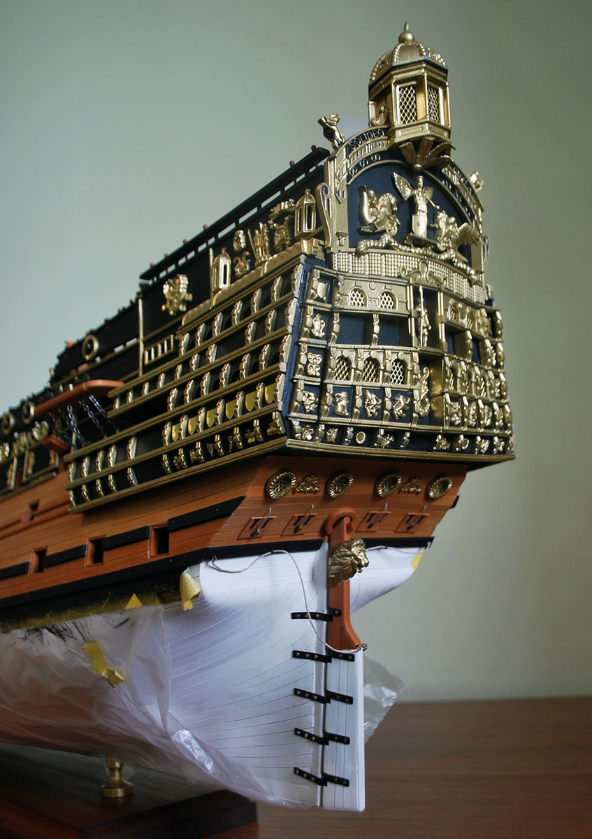

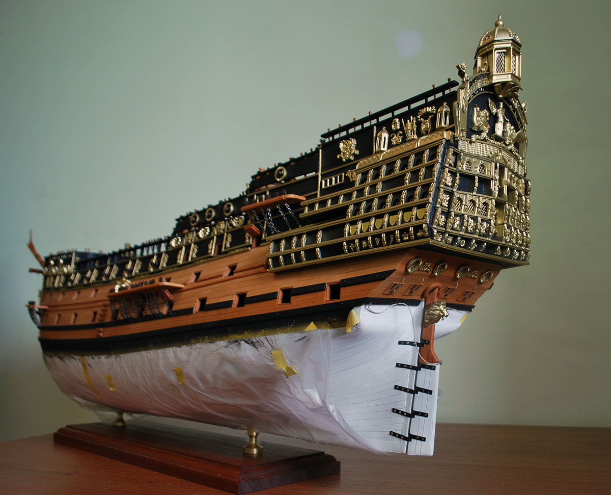

Сообщение AZET » 06 апр 2020, 14:23
Великолепно. А корму покажите?
Сообщение керва » 07 апр 2020, 11:03
AZET писал(а): ↑06 апр 2020, 14:23 Великолепно. А корму покажите?
Да ,Роман, мне то же очень интересно, особенно кормовой подзор..
Вполне согласен с оценкой AZET. Удачи Вам! Здоровья!

Сообщение Sniper » 09 апр 2020, 00:16

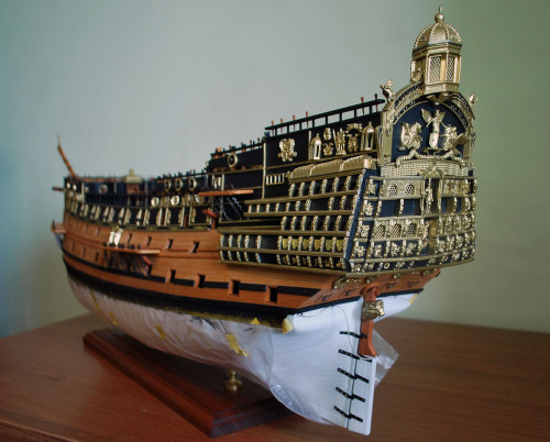

Дюма. Три мушкетера писал(а):Еще бы, ведь свой тыл Вы не покажете никому!
Там особо ничего и не изменилось, кажется еще каких-то всадников осталось приклеить.
Сообщение Sniper » 09 апр 2020, 00:23
Соорудил каркас для временной палатки от пыли. Для каркаса использовал сосновые рейки сечением 20 x 11 мм, которыми успел закупиться в строительном Леруа Мерлен еще до эпохи великого домоседения. Каркас получился огромный, во весь стол - 120 x 90 x 40 см. Когда откроются непродовольственные магазины, натяну полиэтилен.

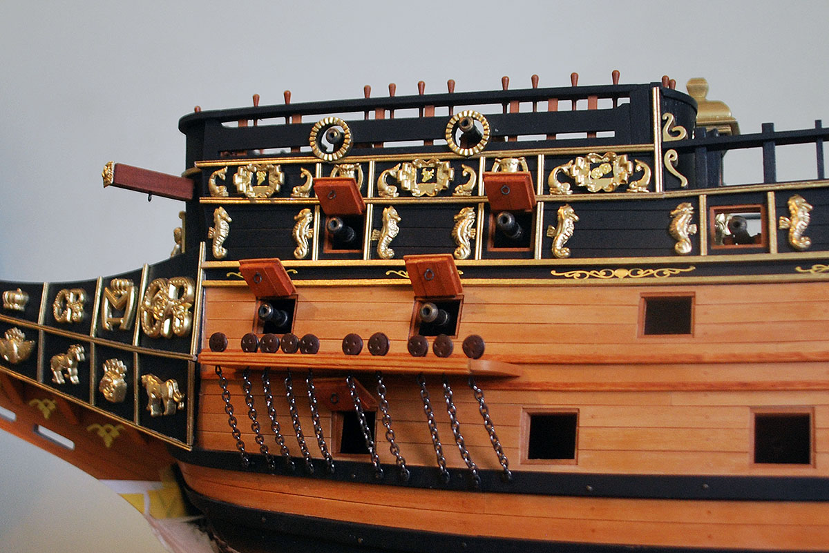

Поставил четыре первых от носа орудия и навесил крышки портов. Не представляю, как это делать потом через ванты? От пушек хотелось, чтобы они выглядели тяжелыми. Для этого надо было выкатить их побольше из порта (да, как на старинных изображениях) и оставить металлический блеск, поэтому красить краской не наш метод.

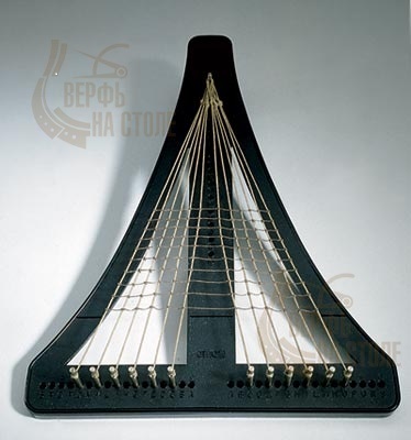

Сообщение AZET » 13 апр 2020, 10:04
Я, бы всё таки не ставил сейчас крышки, наверное это последние детали которые ставятся на модели. Ну, там подготовить всё, убрать, вклеить после вант. Будут мешать сильно шаблону, если ванты будите делать на модели, не на "гуслях" и повредить легко.
Сообщение Sniper » 13 апр 2020, 16:51
Шаблон для вант - это же лист бумаги? Подложить между вантами и крышками портов смогу.
Каждая крышка у меня стоит на двух штифтах длиной 10 мм и для установки это пространство понадобится.
Ванты на "гуслях", помню такое. "Гото Предистинация", кажется от фирмы "Огонек", собирал в начале 90-х.
Сообщение AZET » 13 апр 2020, 18:58
Sniper писал(а): ↑13 апр 2020, 16:51 Шаблон для вант - это же лист бумаги?
Шаблон, скорее картон.
"Гусли" от Гото, нам скорее не подойдут, короткие, они, и "дубовые", думаю, такие как на фото с верфи.

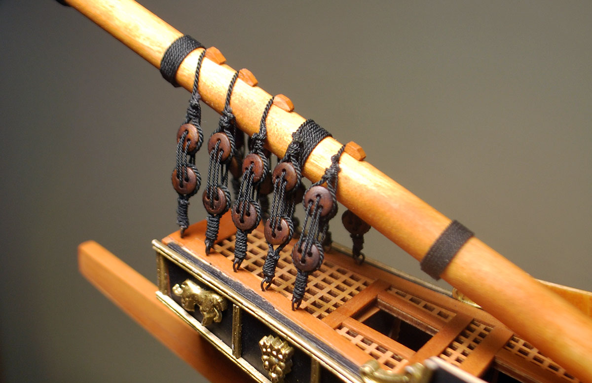

Сообщение Sniper » 15 апр 2020, 21:33
Пришло время заняться "веревочками", а это для меня новое, неизведанное поле.
Первыми по журналу устанавливаются ванты бушприта. Доработок здесь минимум - свитые тросики вместо журнальной нити, добавлены наделки на бушприт. Журнальные юферсы, те что из первой партии, точеные из дерева, после тонировки выглядят на мой взгляд прекрасно.

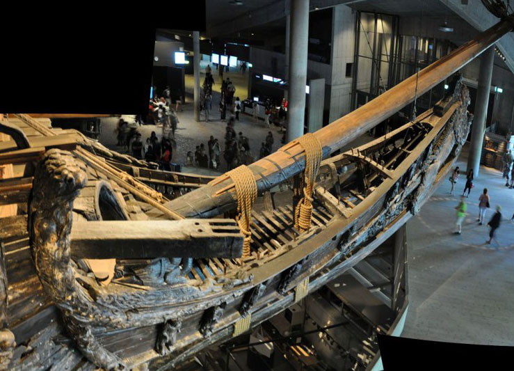

Сообщение Sniper » 17 апр 2020, 21:07

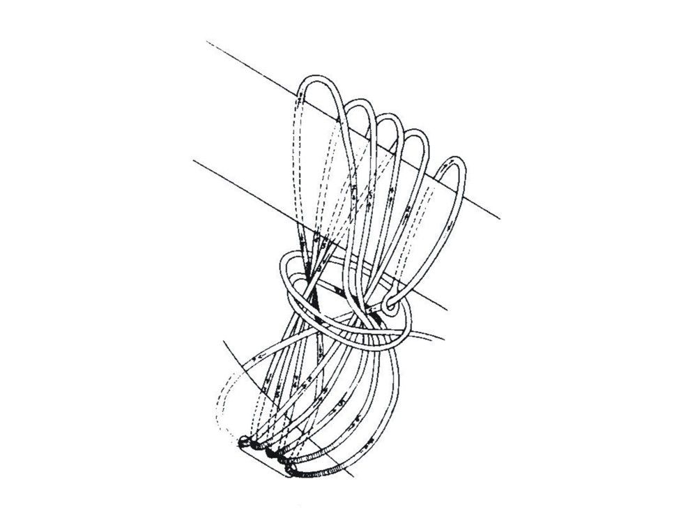

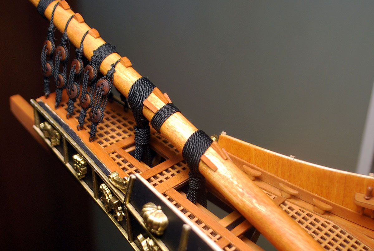

Поставил ватер-вулинги. Как должны выглядеть наделки на бушприте и толщину троса можно посмотреть на Vasa, а то у ДеАгостини чурбачок и тонкая нитка. Нашел вот самую внятную схему, как вязать этот ватер-вулинг. Так и сделал - огон, крест-накрест шлаги и узел в конце. Количество шлагов в журнале кстати правильное, 7-8 шлагов для двойного ватер-вулинга.
