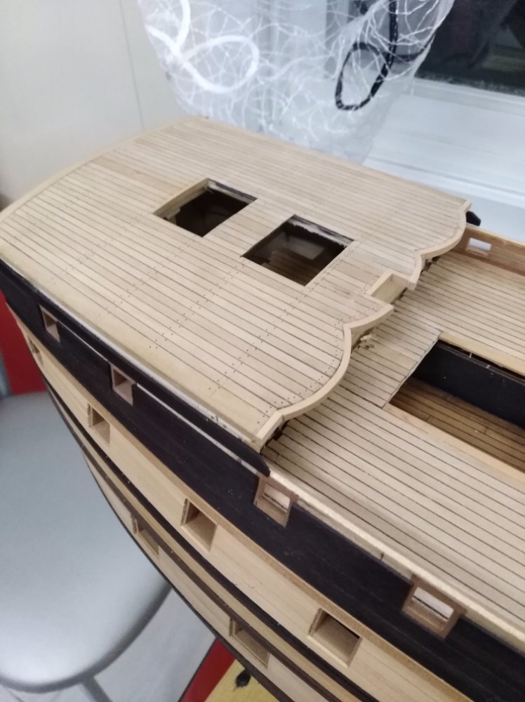

Сообщение Анатолий Осипов » 11 апр 2018, 02:28

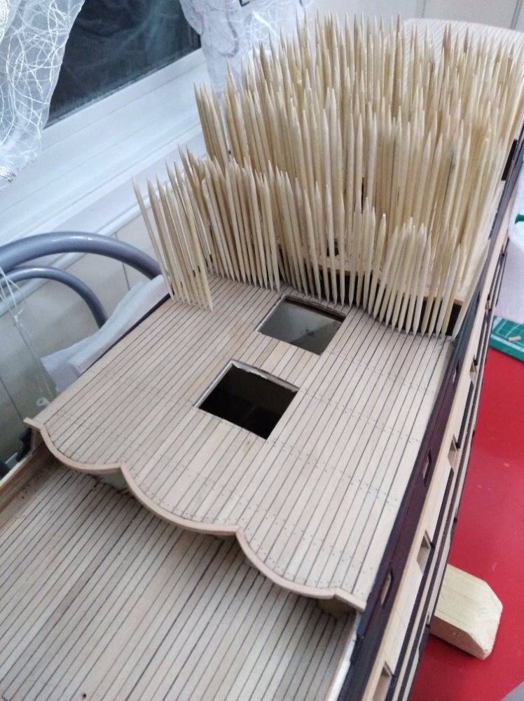

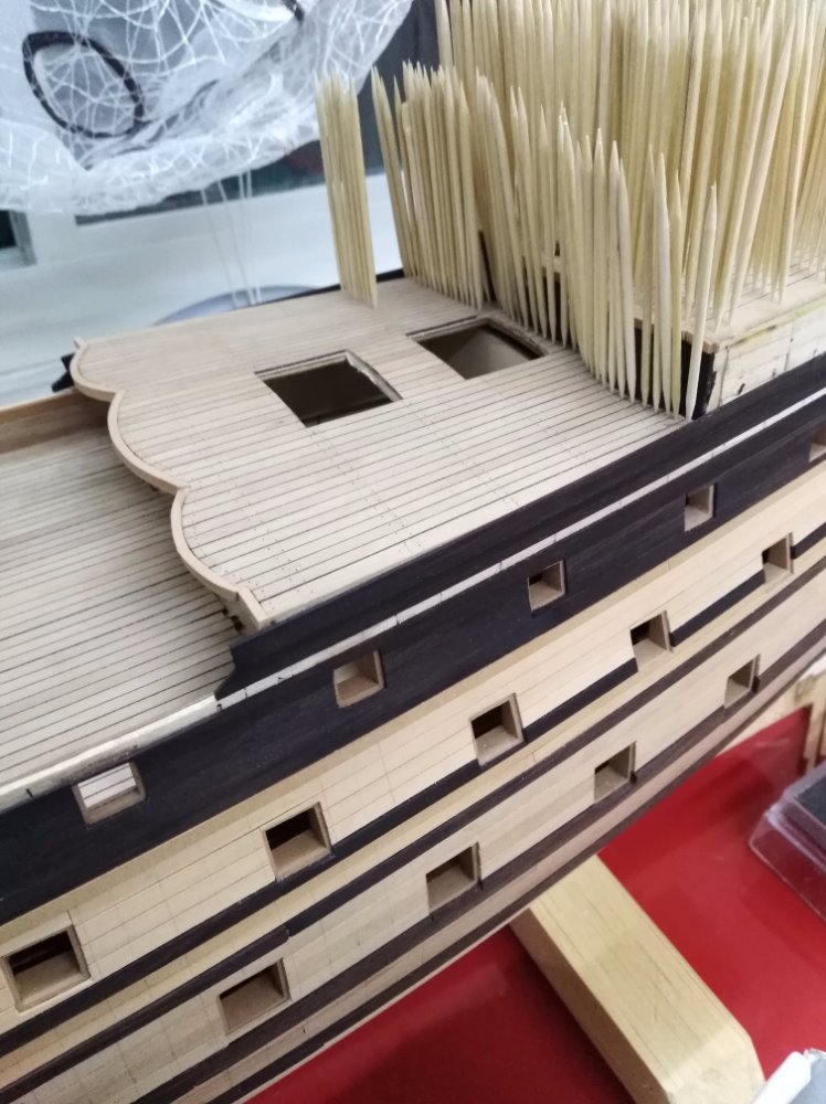

вчера сподобился...2 часа посвятил кораблю.
Сделал на одной палубе фигурный бимс и наполовину одну палубу утыкал зубочистками.. А наполовину потому, что отверстия близко. По этому приходится через одно. Сегодня срежу зубочистки и переверну, воткну их в пропущенные отверстия.
Фото пока нет...чуть позже.
Сообщение Анатолий Осипов » 11 апр 2018, 08:15
Анатолий Осипов писал(а): ↑11 апр 2018, 02:28 вчера сподобился...2 часа посвятил кораблю.
сегодня в планах сделать последний фигурный бимс и продолжить упражняться с зубочистками....ну и сделать фото результата))

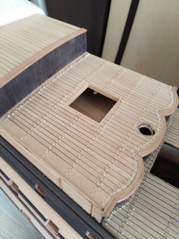

Сообщение Анатолий Осипов » 11 апр 2018, 13:38
Бимсы сделал. Зубочистки не состригал...
По большому счету сейчас только и остается заниматься гвоздеванием. В перерывах, когда от гвоздей будет тошнить, можно заниматься рангоутом, трапами, другими дельными вещами..
Сергей Филонов
Сообщения: 23
Сообщение Сергей Филонов » 11 апр 2018, 16:53
Душевный лес :lol:
Сообщение Анатолий Осипов » 12 апр 2018, 01:58
Сергей Филонов писал(а): ↑11 апр 2018, 16:53 Душевный лес :lol:
Совсем душевно будет на корпусе :(

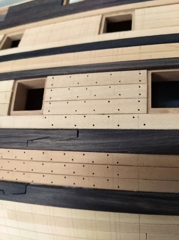

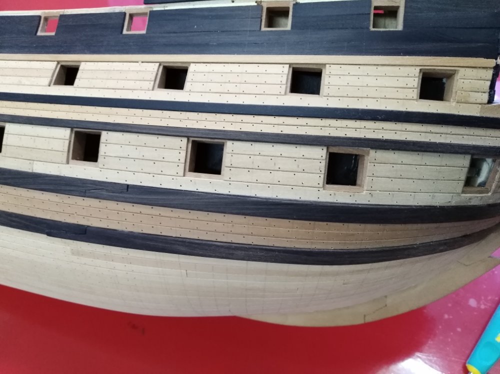

Сообщение Анатолий Осипов » 12 апр 2018, 14:58
и вот...начало...
пока только шилом наколол..для пробы

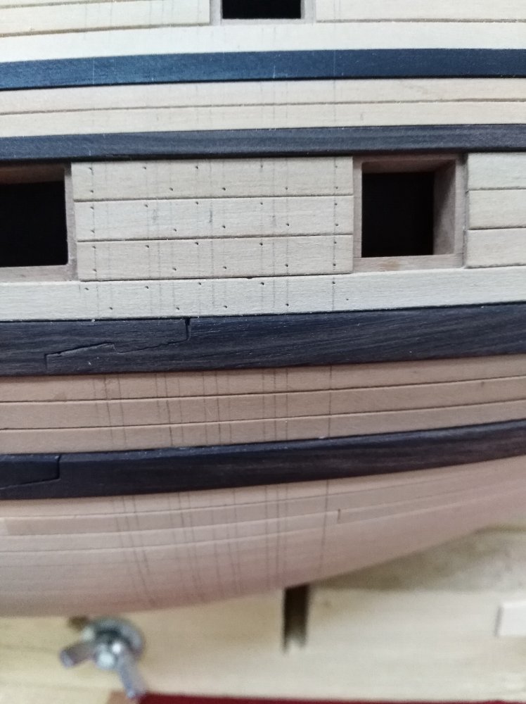

Сообщение Анатолий Осипов » 13 апр 2018, 05:27
Лес порубил...одни пеньки остались..
Теперь нежно шлифовать, циклевать...

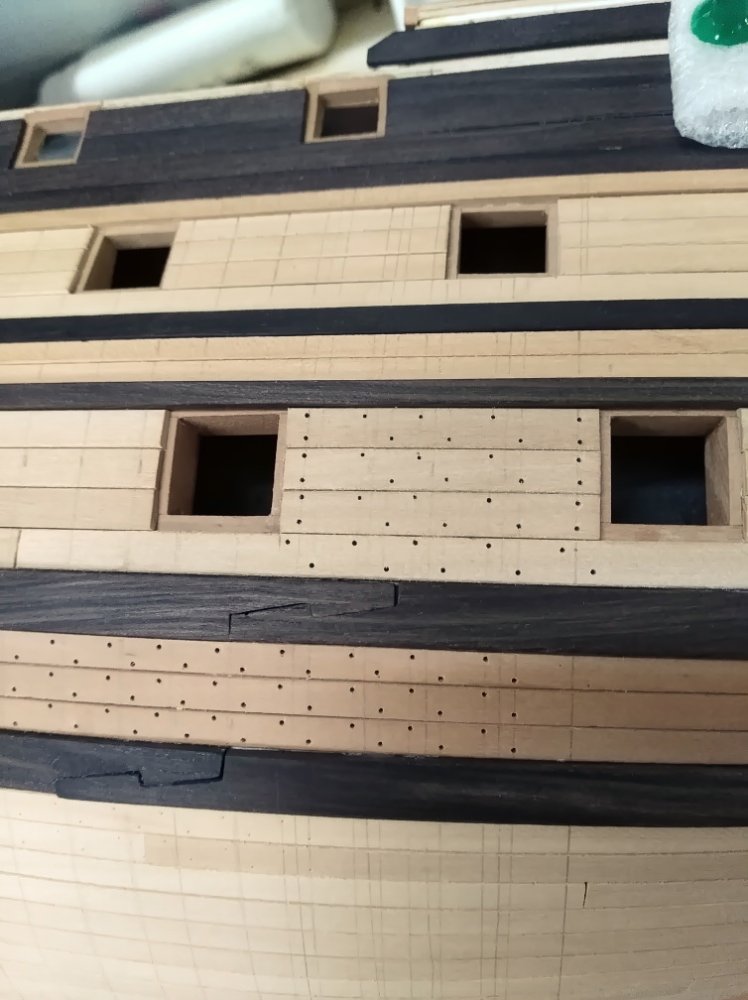

Сообщение Анатолий Осипов » 13 апр 2018, 15:33
Начало основного геммороя(((
Сообщения: 317
Поблагодарили: 140 раз
Сообщение skodovod » 13 апр 2018, 16:35
Анатолий Осипов писал(а): ↑13 апр 2018, 15:33 Начало основного геммороя(((
Добрый день.Подскажите,какое расстояние по горизонтали между отверстиями,при нашем масштабе.
Сообщение Анатолий Осипов » 13 апр 2018, 17:15
Сообщение Анатолий Осипов » 13 апр 2018, 17:19
skodovod писал(а): ↑13 апр 2018, 16:35
[/quote]
Доброго....
Наверное у всех будет более менее одинаково..
Расстояния примерно так: Между нижними портами умещается 5 рядов. У меня это примерно 7,5 - 8 мм. Около портов отверстия в ряду на одной доске вертикально относительно друг друга, а в трех рядах между ними - по диагонали... Остальное исключительно на усмотрение автора.

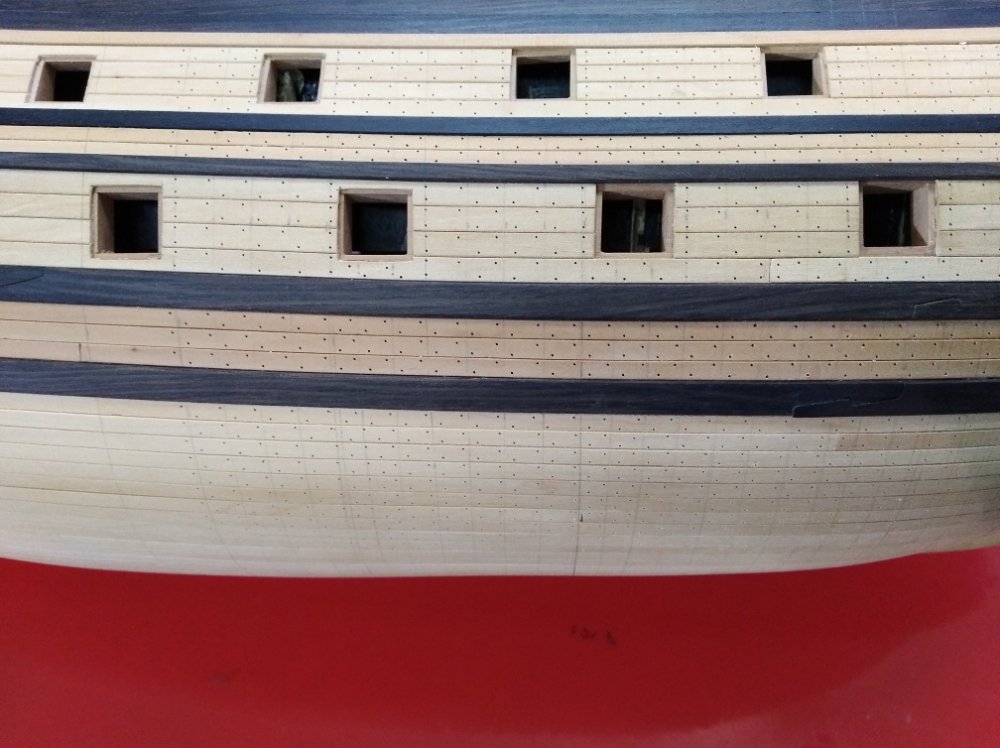

Сообщение Анатолий Осипов » 14 апр 2018, 08:21
купил всё что было из этой серии в магазине...
11 х 500 = 5 500 шт.. соответственно на 11 000 отверстий.
немного бракованных есть...итого на 10 500 хватит...т.е. на половину..

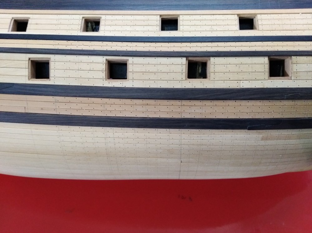

Сообщение Анатолий Осипов » 14 апр 2018, 12:20
продолжам-с...
