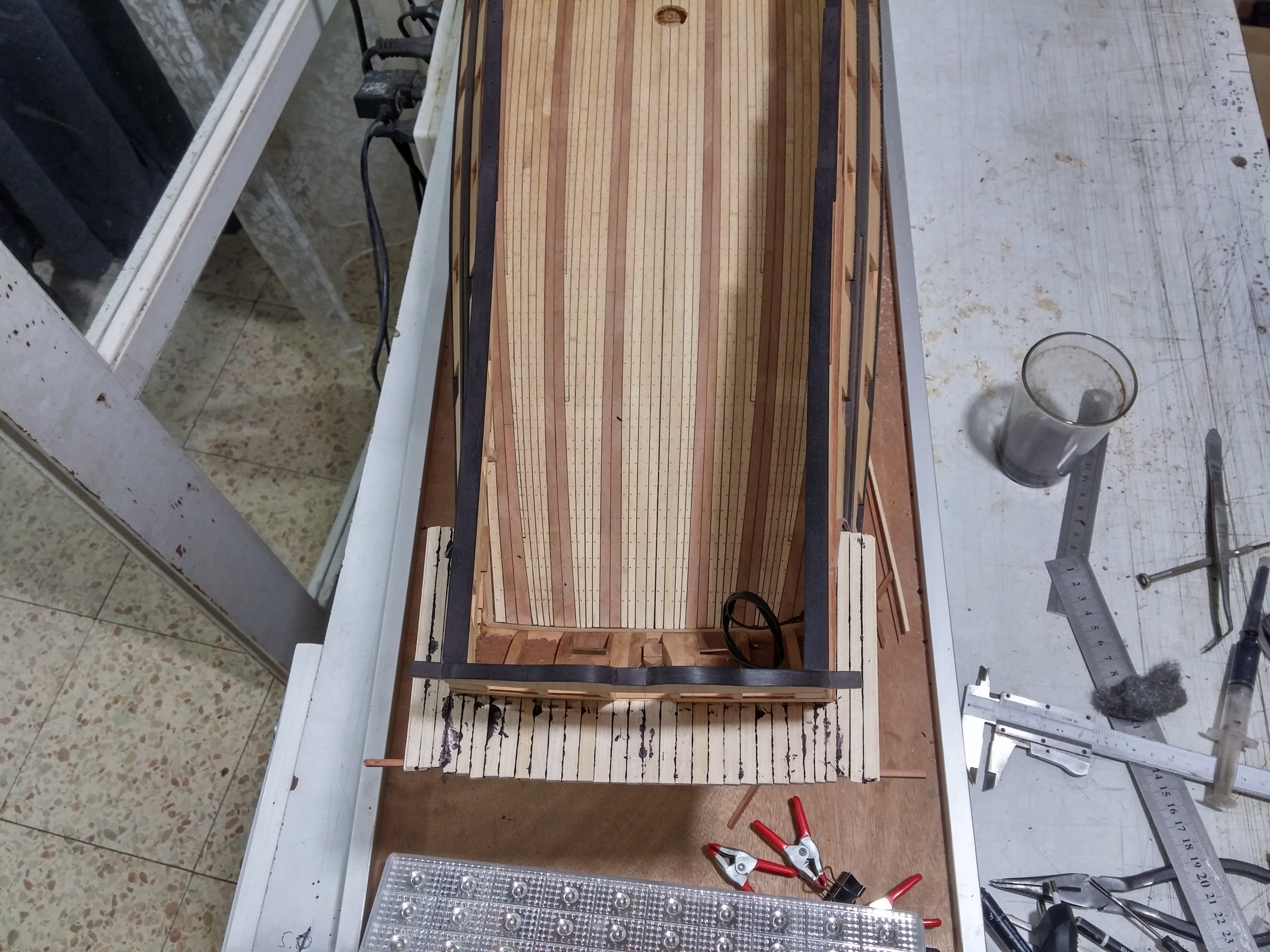

Всем доброго времени суток!
Нашёл на просторах интернета, на мой взгляд, неплохие фотки нашего красавца! Может кому пригодятся...
