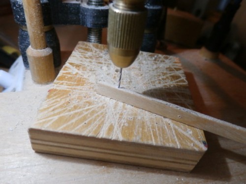

ПРОДОЛЖЕНИЕ
Спасибо мастеру миниатюрного сверлильного станочка, который я приобрел в начале строительства своего Повелителя. Я им просто не нарадуюсь. Без каких либо проблем 2х мм рейку черновой обшивки сверлю и вдоль и поперек, для того, чтобы можно было закрепить в случае необходимости рейки даже встык во время монтажа реек у черновой обшивки! Удачи всем кто ведет строительство своего Повелителя! viewtopic.php?f=106&t=296 от 10 января 2017 года 18 : 59 - на середине 1 страницы моей веточки.

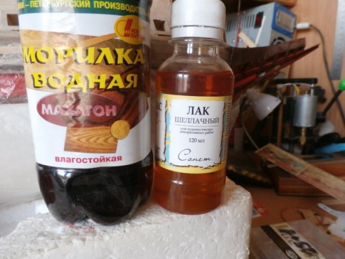

Теперь это не праздник, жаль демонстрации отменили. Теперь мы едины в согласии - с чем? с кем? не понятно. Наверное депутаты очередной праздник придумали, чтоб на мальдивки сгонять по быстренькому.
Вот ещё, вчера не обратил внимания "Морилка водная, влагостойкая". Слово влагостойкая может означать, что она содержит полимеры, которые при высыхании образуют плёнку(какую то). Если под масло, то лучше тренировать "кошек" сначала.

Доброго времени суток. Пользуюсь такой морилкой давно. Насчёт влагостойкости её можно поспорить. При попадании влаги образуется пятно, но не сразу. Никакой плёнки она не образует, прекрасно смешиваются разные цвета, прекрасно покрывается лаками. Я в частности покрывал каким то итальянским матовым водорастворимым мебельным лаком. Всё нормально.

Увидел слово влагостойкая, тут понятно, лаком она прекрасно покрывается. Но я писал про масло, не про лак. Современными водорастворимыми морилками практически не пользуюсь, на работе тоже, свойств не знаю, просто обратил внимание, для проф работ, лучше подходят порошки разбавляемые ксилолом под аэр.Oldman писал(а): ↑08 ноя 2018, 13:58Насчёт влагостойкости её можно поспорить. При попадании влаги образуется пятно, но не сразу. Никакой плёнки она не образует, прекрасно смешиваются разные цвета, прекрасно покрывается лаками. Я в частности покрывал каким то итальянским матовым водорастворимым мебельным лаком. Всё нормально.
На водорастворимую морилку(обычную), если попадает капля воды, появляются разводы. Тут не понимаю, что такое "влагостойкая". Объясните пожалуйста.

AZET писал(а): ↑08 ноя 2018, 22:52Здравствуйте коллеги!
Судя по инструкции написанной производителями морилки Евгений прав. В составе морилки есть вода, полимеры и красители. Может использоваться и для наружных работ при условии последующего покрытия нитро, ХВ, или алкидными лаками... Вот наверное уже после покрытии лаком, можно будет покрытие считать поверхность влагостойким. В принципе я стараюсь не нырять так глубоко. Моя модель к сожалению пока еще на уровне покрытия черновой обшивки модели. Задача морилки заключается прежде всего чтоб обмануть будущего зрителя моей модели. Придать плебейской березе вольяжность сорта древесины красного дерева. Ограждение я заморил морилкой "махагон". Для того, чтобы как то защитить рейки ограждения от строительной пыли по верх я нанес шеллачный лак. Этот лак разводится спиртом и в будущем на эту поверхность можно будет наносить любой лак или даже покрывать декоративным маслом. Я пока не заглядываю так далеко Пока только защита от сегоднейшей пыли! Я уже писал, что после заканчивания черновой обшивки весь корпус вначале заморю морилками в два цвета черный - морилка эбеневого дерева и темно коричневый - морилка орехового дерева. Это только для того, что бы при наклеивании, мелкие щели в чистовой обшивке не бросались в глаза зрителю своей белизной! После покрытия корпуса морилками я весь корпус покрою в два слоя жидко разведенным раствором клея ПВА. Клей заполнит микрощели и поры корпуса, при высыхании стянет корпус - как барабан Даст на будущее крепкость корпусу модели. Рейки чистовой обшивки будут с удовольствием ложится на подготовленную таким образом поверхность корпуса. Очередность - в начале морилка, а уж потом клей, иначе слой клея не позволит морилке нырнуть в глубину древесины реек черновой обшивки. Спасибо! Удачи вам и Здоровья!

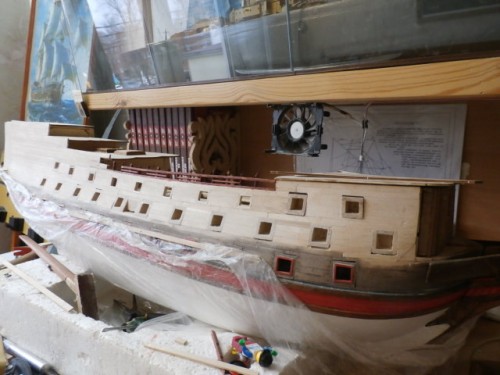

Сергей Николаевич, день добрый! Всё хочу спросить - почему Вы делаете чистовую обшивку части борта, когда ещё не готова черновая другой части. Или всё зависит от настроения?
Антон Я.
- Сообщения: 3055
- Благодарил (а): 1052 раза
- Поблагодарили: 2088 раз
Re: Повелитель морей от кервы
Экспериментирую!
Здравствуйте Антон!
Я с детства принадлежу к той маленькой части чудаков - самоделкиных которые физически не могут находиться в общем стаде. Во мне сидит чертик, который всегда сбивает с панталыку! Так же получилось и с Повелителем. В самом начале модель упала со шкафа, тяжелый стапель переломал килевую рамку, ну а дальше пошло, поехало. Пришлось разрабатывать свою технологию строительства. Чистовая обшивка у меня в настоящее время - только ниже ватерлинии. Темный цвет гондека - это морилка! Я на днях уложил рейки черновой обшивки на правый борт. Закончу перейду на левый. Если надоест перейду временно на кормовое окончание или княвдигет.
Удачи Вам и Здоровья!
Сергей Николаевич здравствуйте!
Извините, что не в тот форум влез, но в Севастополе вы давно не появляетесь!
Есть вопросик к вам и знающим людям!

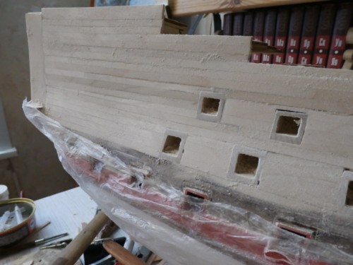

Вы писали, что черновую обшивку промазываете жидким пва! Воспользовался вашим советом, получилось даже лучше, чем ожидал!
Большущее спасибо за совет!
Теперь на Севастополе сделал чистовую обшивку и руки чешутся промазать её также разведенным пва!
Возникает вопрос как поведёт в дальнейшем себя шпатлёвка и краска?
Не раслоится и не облезет ли?
Здравствуйте Максим!Масик писал(а): ↑23 ноя 2018, 01:45 Сергей Николаевич здравствуйте!
Я почему -то думаю, вас так зовут. Если ошибаюсь, извините меня. И форум у нас общий, ведь нас всех форумчан прежде всего об"единяет море! Так что милости просим! Вопрос ваш очень интересный и я постараюсь ответить на него. Хотя в принципе разработчики проекта наверняка не смогут долго выдерживать таинственную паузу. И в следующих номерах журнала напишут технологию постройки линкора. Что же дальше? Мы с вами топчемся как раз на перекрестке, Ведь строители старинных парусников чистовую обшивку своих кораблей выполняют планками ценных пород древесины, и дальше их задача и забота подчеркнуть красоту и экзотику заморской древесины... лаком ли, воском или декоративным маслом.
У строителей же кораблей "брони и пара" дорога от сюда в другую сторону.
Корпус корабля - главная деталь модели! Борта и днище модели эсминца или линкора должны быть ровными, гладкими! Без каких либо неровностей, щелей между рейками обшивки или вмятин. Значит нужно браться за шпатлёвку. А Клей ПВА? "Мавр сделал своё дело - мавр должен уходить! " В принципе клей выполнил свою задачу, он физически стянул детали корпуса модели, дал модели жесткость.
Для работы со шпатлевкой наносят её шпателями. Шпатели лучше выбирать из тугой резины. Шпаклюют, стараясь не оставлять под слоем шпатлевки воздушных пузырей. Если шпатлевка акриловая , то перед нанесением смачивают это место мокрой кисточкой. Главный принцип шпаклевания: Лучше несколько тонких слоев шпатлевки чем один толстый. Обязательно нужно между слоями просушка! Нужно помнить , что шпатлевка в магазинах бывает стартовая и финишная, нам нужна финишная! (Она более тонкого помола!) Конечно самая лучшая из модельного магазина, но часто не плохой результат даёт обычная, акриловая, строительная. Так что нужно начинать с шпаклевания. корпуса, что бы получить гладкую поверхность. Затем нужно дать корпусу хорошенько просохнуть после обработать корпус наждачной бумагой. И только после этого покрыть первым слоем "Заполнителя пор" на весь корпус (но не на палубу!) Заполнитель должен хорошо просохнуть. Заполнитель - лак жиже обычного в аэрозольной упаковке или в метал.банке можно купить в магазинах для моделистов (хобби) или в магазинах где торгуют красками. Он так и называется! Это средство защищает модель от влаги, заполняя все поры в древесине. Если не сможете достать, можно развести в более жидкую концентрацию обычный лак, особенно это имеет значение первый слой!
Когда заполнитель высохнет. Повторяем нанесение на корпус второго слоя Заполнитель должен хорошо просохнуть - сутки или даже более.. Осторожно тонкой наждачной бумагой обрабатываем корпус, стараясь стереть только излишки заполнителя. Ну и наносим последний третий слой заполнителя. Ну и конечно нужно обязательно хорошо просушивать корпус между нанесениями слоев. подчищать нажд.бумагой. Если появятся какие либо огрехи нужно поправлять поверхность корпуса все той же шпатлевкой.
Теперь, когда модель готова к окрашиванию, корпус обтираем спиртом, что бы убрать жирные пятна от рук и наносим один (или два)грунтовочных слоя серого цвета. Лучше всего использовать акриловую краску в аэрозольной упаковке. Благодаря этому должен получиться равномерный слой покрытия модели. Вот это как то так. В принципе и клей линейки клеев ПВА и акриловая шпатлевка и грунтовки и сами краски они в наше время все родственники и их связывает общая акриловая синтетика. Поэтому , я думаю, что облезать и расслаиваться покрасочные материалы не будут. Но добавлять лишний (от себя) слой клея я не советую, толстый слой лако-красочного материала не приветствуется и как он себя поведет в будущем сказать сложно. Удачи Вам и конечно Здоровья!

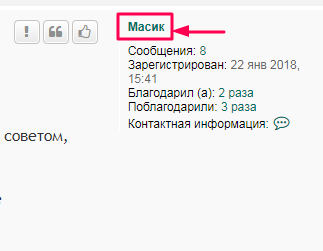

Масика зовут Дмитрий Валерьевич,фамилия Круглов..
Для того,что бы это узнать достаточно "нажать" на ник в сообщении В 90% случаев в профиле будет указано настоящее имя а не "кличка"...

Здравствуйте Алексей!Чердаков Алексей писал(а): ↑24 ноя 2018, 10:44 Для того,что бы это узнать достаточно "нажать" на ник в сообщенииScreenshot (20).png
- Спасибо за науку. Я действительно слабый пользователь ПК, а вступать в диалог с незнакомым человеком, не представляя себе имени собеседника мне очень сложно. Я Вам благодарен! Удачи вам и всего хорошего!

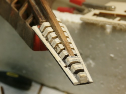

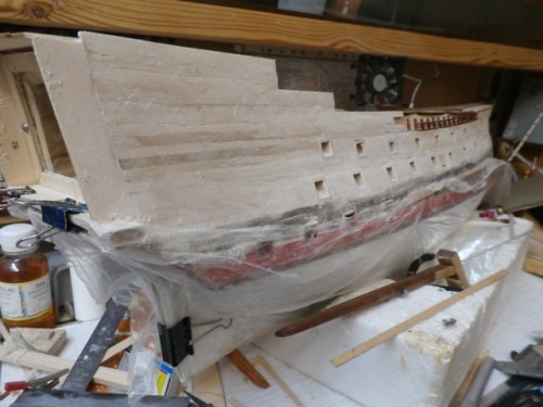

- Собрал площадку под носовую фигуру из последнего номера, но покоя не дают эти "зубы" торчащие вниз. Ни на одном известном изображении Повелителя их нет, на известных моделях они тоже отсутствуют. Единственное изображение на котором есть что-то подобное - цветная современная поделка, с нее видимо и сделали модель. Как украшение выглядит грубовато, на конструктивный элемент не похоже. Пока отложил в ящик, выкидывать не стал, т.к. на мой княвдигед эти "зубы" сели идеально. Учитывая, что наверху будет тяжелая металлическая группа их фигур, может и оставлю... ( Взято из веточки Sniper от 19 октября 2018г стр 22 )
Здравствуйте Роман! Мне тоже интересен этот ребус. У любой модели парусника одна из главных деталей корпуса - это носовая фигура. Зрители в первую очередь внимательно разглядывают именно её! Судят часто по ней о мастерстве мастера.
Перед судомоделистом, как я понимаю стоит довольно сложная задача. Длинный, как у многих галеонов княвдигет, согласно тех времен и архитектурной моде и плюс к тому же , как продолжение, тяжелая металлическая скульптурная группа всадника с поверженными противниками-королями. Но с другой стороны сложность княвдигета добавляет "шарм" нашей модели. Сложность, прежде всего - в физической крепкости всей этой композиции. Как получилось у меня, я решил выложить серию этих фотографий. Конечно, как и у всех у меня есть ошибки. Сейчас я бы возможно что то и переделал бы или сделал по другому. Но жесткость самой конструкции довольно высокая и я этим очень доволен.

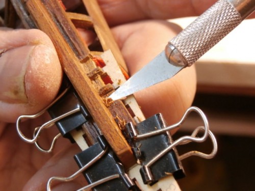

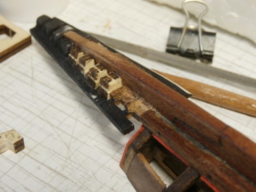

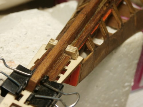

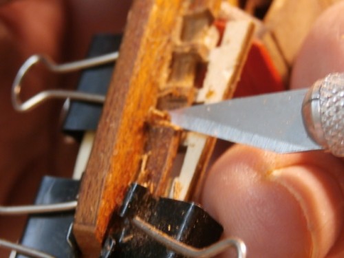

ПРОДОЛЖЕНИЕ.
Эти "зубы" вложенные на клею ПВА в вырезанные в гнезда модельным ножом делают крепление конструкции скульптурной площадки довольно надежной. Сама площадка крепится к княвдигеду тоже на слой ПВА...

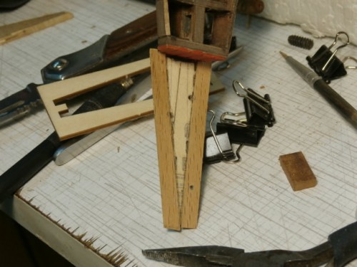

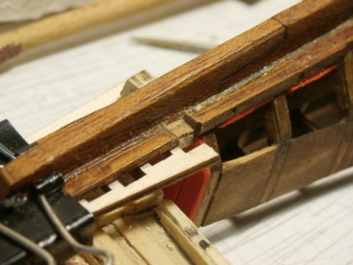

ПРОДОЛЖЕНИЕ.
Конечно, детали конструкции , выполненные из обычной фанеры не воспринимают большую физическую нагрузку, тем паче - на не большой площадке нарезано лазером множество отверстий. По этому я решил усилить саму площадку (носовой скульптурной группы ) покрыв с верху её 0,5 мм планками букового шпона, что существенно добавило жесткости конструкции. К тому же наклеенные планки сделали площадку более ровной по сравнению с предложением разработчиков просто скрыть все неровности слоем шпатлевки. "Рябизна" же бука скроется под слоем краски...

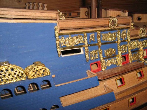

Решил немножко оживить свою веточку. Сейчас собираю марсовые площадки. Наш корабль богат на эти площадки. На каждой мачте линкора их несколько. По своему опыту знаю что рангоут корабля отнимает очень много у судомоделиста времени, поэтому откладывать в "долгий ящик" эту мелочевку - я не буду. Постараюсь собирать их (вороньи гнезда) по мере поступления с журналами, параллельно с основными работами на корпусе корабля. Собирать воронье гнездо в первые, довольно, хлопотно, но в самом журнале - кажется все разложено по "полочкам" и довольно понятно и я все-равно постарался добавить дополнительные фотографии. Возможно кому то - из начинающих это поможет в своем строительстве корабля.
Конечно фанерные детали мало украшают модель. Увы! Патворк же предлагает это. Несомненно детали из массива допустим груши, смотрелись бы значительно красивей. Но у деталей патворка есть и плюс,- они вырезаны лазером! Это прежде всего - точность и симметрия! По этому я решил собирать из того, что есть! Стараясь прятать на деталях саму их фанерную сущность Как у меня получилось судить Вам коллеги! И еще одно правило, которое я всегда стараюсь выполнять: Строя модель или какую либо конструкцию к этой модели я стараюсь хотя бы чуть- чуть добавить, что то от себя, стараясь пусть даже немножко но усложнить себе задачу. Как бы немножко приподнять себе "планку" - тем добавляя себе удовольствие. Здесь я добавил в "гнезде" палубный настил. Работать с патворком сложно, я не знаю где будут стоять - большая марсовая площадка, это выяснится позже, но мне нужно будет продумать как разместить два действующих корабельных фонаря на марсах Фок и Грот мачтах. Саму систему крепления фонаря к марсу - а это для меня уже интересно!
