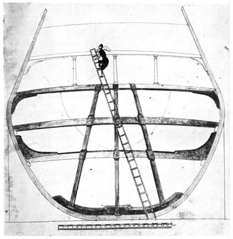

AZET писал(а): 21 мар 2020, 00:57 Итого. А палубы у нас плоские?
[/quot] Ну так палуб еще нет. В принципе, настелить настил с погибью несложно. Вопрос - надо ли? Какова стрелка погиби будет в данном масштабе?
Redaktor
Сообщения: 180
Откуда: Ломоносов
Благодарил (а): 43 раза
Поблагодарили: 73 раза
Re: Повелитель морей от Дмитрия aka Redaktor
Сообщение Redaktor » 21 мар 2020, 10:17
Вот ответ)
Изображение Изображение Изображение Изображение
Итого - стрелка погиби - примерно 1.5 % от ширины палубы. Т.е на 100 мм 1.5 мм. Вот и думаю - надо ли? Проблем то никаких.....

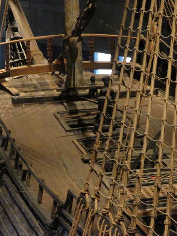

Сообщение Redaktor » 21 мар 2020, 18:34
Вот фоты Васы. Верхняя палуба. Видно что доски длинные. В книге кстати четкая раскладка дана. На работе файл, потом скину
Изображение Изображение Изображение Изображение Изображение Изображение Изображение Изображение
Сообщения: 3055
Благодарил (а): 1052 раза
Поблагодарили: 2088 раз
Сообщение керва » 21 мар 2020, 22:49
Redaktor писал(а): 21 мар 2020, 18:34 Вот фоты Васы. Верхняя палуба. Видно что доски длинные. В книге кстати четкая раскладка дана. На работе файл, потом скину
- Большое спасибо - за обилие интересных фотографий!

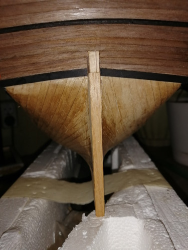

Не знаю, на третьем от кормы шпангоуте провал был, нарастил меньше 1мм, полоской шпона, так вроде всё. У меня вот так выглядит, как бы по "феншую".
Redaktor
Сообщения: 180
Откуда: Ломоносов
Сообщение Redaktor » 27 апр 2020, 14:20
AZET писал(а): 25 апр 2020, 18:34 Не знаю, на третьем от кормы шпангоуте провал был, нарастил меньше 1мм, полоской шпона, так вроде всё. У меня вот так выглядит, как бы по "феншую".
Красиво! Обшивка из какого дерева?
Сообщение AZET » 27 апр 2020, 15:06
Redaktor писал(а): 27 апр 2020, 14:20
Днище Анегри, но чуть тонирован в нашатыре с пылью от древесного угля. Родной цвет розоватый, на грушу немного похож, только с более выраженной текстурой.
Подзор Тёмный американский орех, чёрный граб, граб понятно химически обработан.
Но это ничего не шкурено, маслом не покрыто.
Redaktor
Сообщения: 180
Откуда: Ломоносов
Сообщение Redaktor » 27 апр 2020, 16:05
Интересная технология. Пыль.... А нашатырь - для высветления, я так понимаю?
Сообщение AZET » 27 апр 2020, 20:18
Redaktor писал(а): 27 апр 2020, 16:05 Пыль.... А нашатырь - для высветления, я так понимаю?
Для высветления Неомид или Саргус, второй в разы эффективней.
В нашатыре(аммиаке), я по старинке гну рейки, тут многие хаяли этот способ, мол воняет и т.д., но считаю этот способ наиболее эффективным, как сейчас модно, распаривание и замачивание считаю полумерами. При любом использовании нашатыря для замачивания реек, он становиться тёмным, особенно когда используешь долго один и тот же раствор(от жадности), давно это заметил. Здесь нужно было добавить серенького и убрать розовость. Уголь в самый раз. Сегодня уже не полезу, завтра сделаю фото почти готового борта.
Светлее для днища только клён и берёза, но берёза дана в патворке для него. При покрытии маслом, обе породы станут желтоватыми, не пойдёт. Что бы сохранить натуральный цвет, нужно покрывать матовым водным лаком, но по опыту смотрится так себе.
