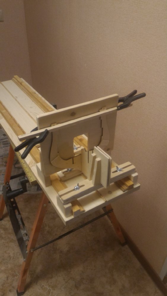

Итак, поехали. Строю остов модели на стапеле. Фото я уже выкладывал на форуме, но внесу и в свою ветку.

На сегодня установлены все шпангоуты, но не приклеены к стрингерам, как советует журнал. Приклею по готовности палуб.
