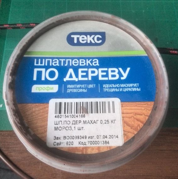

Сообщение Viperch » 10 фев 2017, 15:16
Вот такая например
Redaktor
Сообщения: 350
Re: Шпаклевка для моделей
Сообщение Redaktor » 10 фев 2017, 15:23
Viperch писал(а):Вот такая например
НИКОГДА!!!!!
Она трескается со временем!!!!!!!!!!!!!
Сообщение Viperch » 10 фев 2017, 15:27
Хмм..никогда не видел..ибо все потом покрывается шпоном...
Чтобы она треснула..сколько мм ее ложить то надо..я ток щели шпаклюю....
Делал Тринидад с одинарной....ничего не шпаклевал...Гнул и подгонял все поместу..Мелкие щели ушли под лак..

Viperch писал(а):Хмм..никогда не видел..ибо все потом покрывается шпоном...
Возможно не догоняю чего то... Мелкие щели (под шпон которые уходят) и шпаклевать не надо - достаточно промазать ПВА.
Крупные, которые опять же под шпон можно чем у годно в принципе шпаклевать, все равно, шпон (ну или нормальная обшивка) на клей, все стянет.
Крупные дефекты ПОД ПОКРАСКУ я имел в виду, шпаклюю исключительно двухкомпонентной шпаклевкой. Однажды , давно, использовал именно такую, Тексовскую. Очень быстро потрескалась.....
Если хотите угробить модель, самое то
Сообщение Viperch » 10 фев 2017, 15:54
Мазать щели пва)))))))) этот клей не шлифуется)))) Он тянется за наждачкой..Вот так я чуть не убил корпус яхты))))
А крупные дефекты....лучше просто не делать...
Эта шпаклевка на водной основе-что в ней не так???..Ничего не убил за последние 7 лет...

2х компонентные шпаклевки-эпоксидка...этим как раз и можно подгадить...
Ну и мнеие человека,который работает профессионально с деревом и делает корабли
"трескается шпаклевка из за поверхностного натяжения когда верх уже высох а низ еще мокрый.. как грязь на луже .чтоб этого не было - тоньше класть"
И рекомендации от него GALAMIX-47 (GM-47) Шлифующийся лак

Redaktor
Сообщения: 350
Сообщение Redaktor » 11 фев 2017, 20:28
Viperch писал(а):"трескается шпаклевка из за поверхностного натяжения когда верх уже высох а низ еще мокрый.. как грязь на луже .чтоб этого не было - тоньше класть"
Капитан-очевидность))))) не в обиду))) легкий сарказм))))) Если что - прошу прощения.
А двухкомпонентную можно класть толстым слоем. И главное, СО ВРЕМЕНЕМ не трескается. а акриловая - может.
