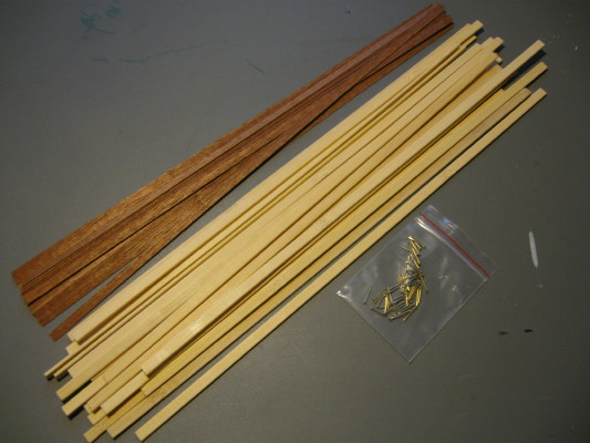

В буржуйских версиях патворка вместе с рейками черновой обшивки (бамбук) идут еще рейки чистовой (сапеле). И судя по фото еще и гвоздики. Реек примерно около 20 шт как раз.
В наших же номерах, только рейки для черновой 20 шт... Есть подозрения, что она же будет чистовой под покраску.
Будет ли чистовая вообще?
Что-то прям "Музейное качество" с каждым днем вдохновляет. :D Палуб нет вообще. Фанеру пихают куда только можно. При чем ладно бы фанера была норм, а то самую что ни наесть ужаснейшую. Корпус урезан донемогу, так и гляди весь посыпется. Рейки для обшивки с круглыми фасками... Ну вот не понимаю, зачем эти фаски? Швы между рейками ужасные получаются, без шпатлевки никак. В видеоинструкциях и в журналах все рейки прямоугольного сечения.

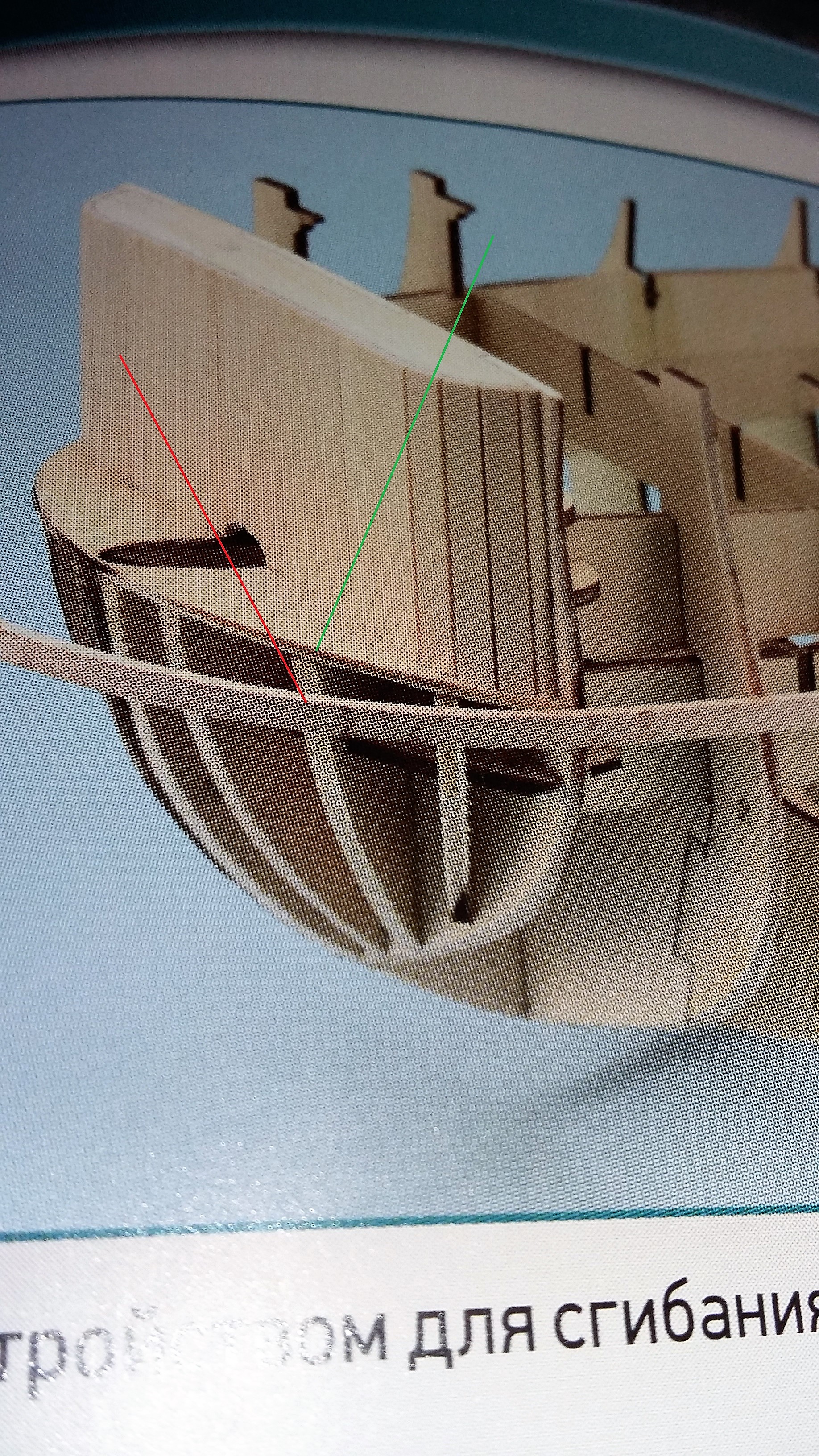

Сообщение ivanych » 09 июн 2017, 18:12
доброго времени суток, вопрос кто начал и планирует; верх рейки (красным) должен быть заподлицо (вровень) с палубой (зеленым) , или чуть выше Спасибо
Re: Обшивка судна
Сообщение керва » 09 июн 2017, 20:55
ivanych писал(а):доброго времени суток, вопрос кто начал и планирует; верх рейки (красным) должен быть заподлицо (вровень) с палубой (зеленым) , или чуть выше Спасибо
Добрый вечер! Я планирую на носовой палубе укладывать доски настила ( 0,5 - 0,6мм), поэтому первая рейка вернее верхняя грань первой рейки у меня будет укладываться чуть выше. Потом лишнее сошлифую. Но все это не так важно. Важно, чтобы последующие доски черновой обшивки на форштевне ложились ровно без щелей и набега друг на друга. Это во многом зависит от того как , под каким углом сумеете уложить первую доску (рейку) обшивки...
Удачи Вам!
