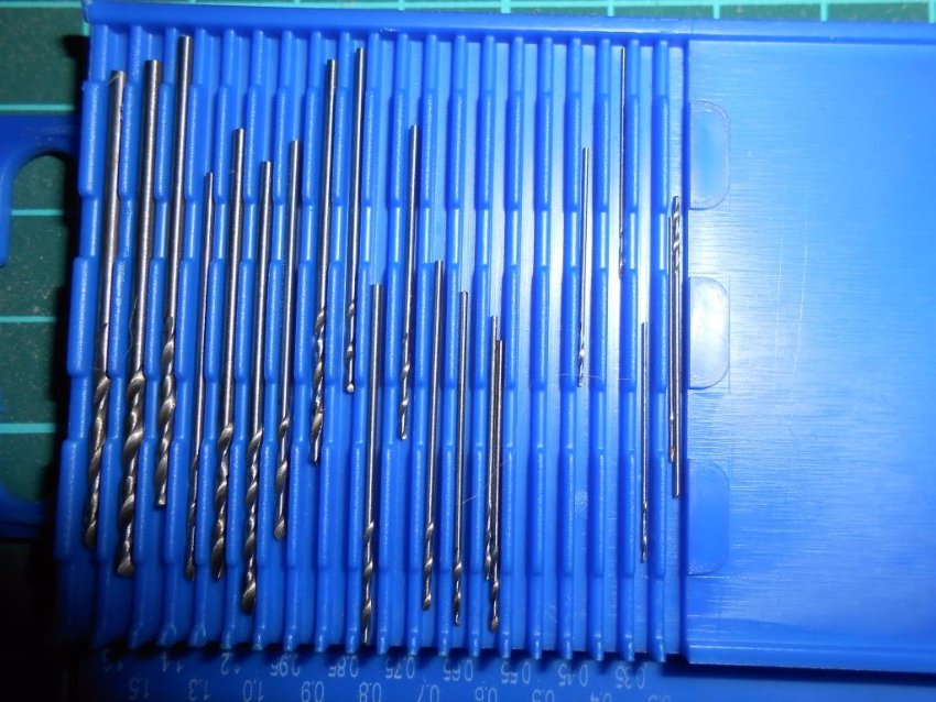

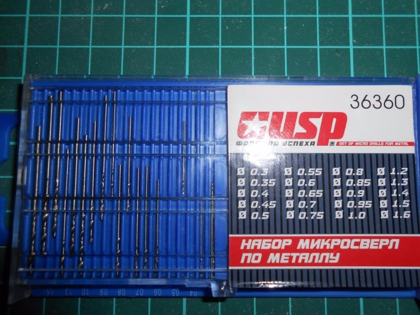

А зачем зажимать сверло 0.5 мм в Дремеле?. Вы же его сломаете.Такие свёрла только ручной сверлилкой. Есть прекрасные наборы свёрл от 0,3 до 1.5 со стандартными хвостовиками 3,2мм под стандартную цангу дремеля. Так же и фрезы. И, наконец ответ на вопрос для чего этот девайс в судомоделизме. Мне он не понадобился ни для чего. я его использую для других работ. Гораздо нужнее минициркулярка, шлифовальный, лобзик. Достаточно часто - мини токарный. А этот покупался для других целей, где ручной фрезер грубоват.
Думаю сделаю, позже вернёмся к данному, разговору.
Что бы не попасть на фрезу пальцем, используйте заранее фрезерованный брусок(шаблон).
Как в дремеле можно зажать сверло 0,5мм.?
Я предлагаю вам зажать свело 0,5, в "громадный" шуруповёрт, уверен, сломать, только не верными движениями.
... - Такие свёрла только ручной сверлилкой... - есть, от японии, пользуюсь редко(может быть привычка, пользоваться иглами от шприца.)
Вот и приобрёл, думал фрезер грубоват, ошибся не сказано. Вибрация на обычном фрезере, в разы меньше.
Зачем покупать "спец", если можно купить дёшево, стандарт.
Вот, где фото, с "оригинальными" фрезами, куда совать? Нужен универсальный патрон. НУ, кто нибудь, отпишется, есть другой размер"оголовья" Под оригинальную цангу(для дремел), не подходят. А остальное"проходные", четверть, не выбрать. Ну давайте, хоть в "чистоте" повторим четверть.
