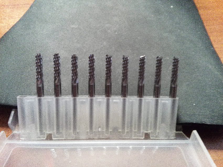

)) у меня ничего нет)) ни фрез, ни станков))) только дрель, нож, наждачка и дур-машинка мелкая))

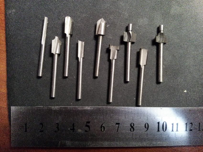

Я понимаю дур машина, это гравёр? Всё что на фото кроме диска"КВБ" подходит для гравёра
Хотел ещё показать профильные цикли и стоматологические боры, не найду коробку, у меня ужасный "творческий" бардак.
Набор стоит 450р.
Фрезы, шарохи.jpg (203.66 КБ) 30347 просмотров

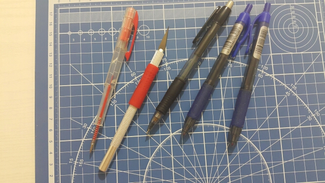

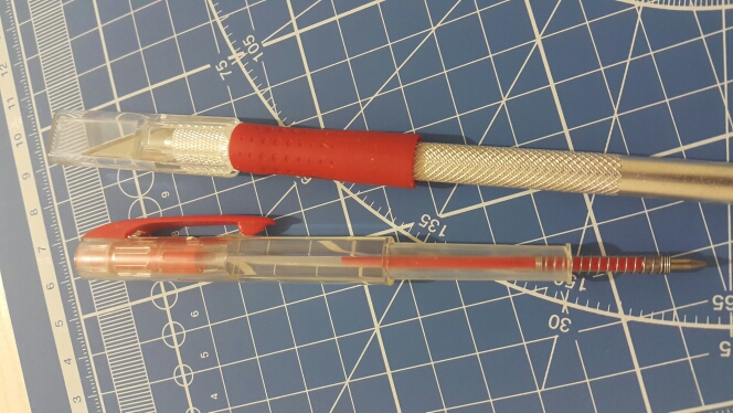

Всем привет! вот решил выложить мою небольшую модернизацию стандартного ножа для моделирования (который шел в комплекте и плюс выслали отдельно одним из номеров). На видео подсмотрел удобную резиновую ручку и захотелось такую-же. Но средств как всегда не хватает, потому проявил смекалку и использовал то, что под рукой. Результат - на фото:
И даже есть запас резинок для ещё дополнительных ножей, благо у меня их теперь 3 штуки.
Может идея и не нова, но кому-нибудь и пригодится.
Сообщение AZET » 09 дек 2017, 23:48
ЕвгенийР писал(а): ↑09 дек 2017, 22:13 Всем привет! вот решил выложить мою небольшую модернизацию стандартного ножа для моделирования (который шел в комплекте и плюс выслали отдельно одним из номеров). На видео подсмотрел удобную резиновую ручку и захотелось такую-же. Но средств как всегда не хватает, потому проявил смекалку и использовал то, что под рукой. Результат - на фото:
Спасибо, иногда помогает.

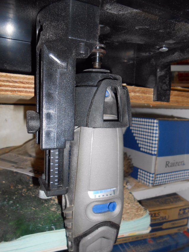

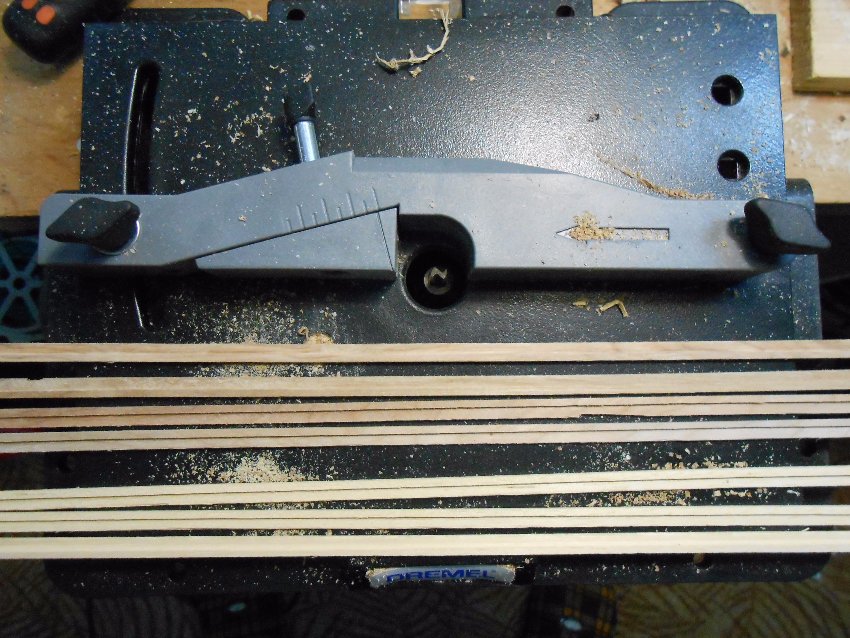

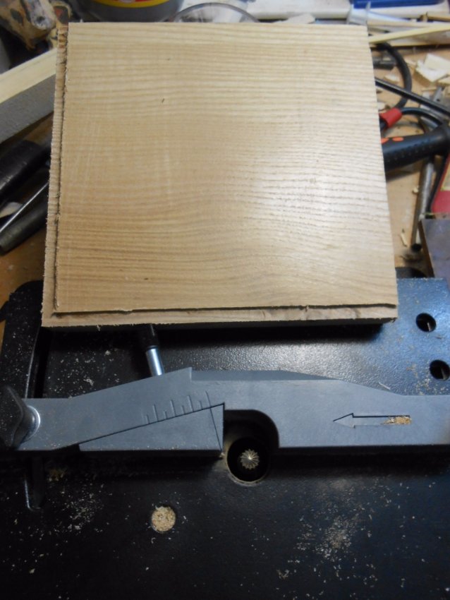

Здесь хочу описать фрезеровочный вертикальный стол для "Дремел".
Данный девайс, лежит уже давно, я им не пользовался, но у фрезера, которым пользовался, лопнул корпус. Под новый, стол пока не сделал. Вот решил достать.
Задача стояла выбрать паз в рейках для обрамления световых люков. Были взяты рейки рамина и липы, 2х5мм. Фреза прямая, пазовая, от дремел(новая).
Сразу, ни струбцин, ни зажимов в комплекте нет. Производитель предлагает крепить стол на шурупы 6Х40 в глухую. Это особенно удобно, для тех кто будет прикручивать конструкцию к кухонному, или письменному столу. Пылесос крепить не куда. Все винты, зажимов, нужно завинчивать до боли в пальцах, но и при этом, они умудрятся раскручиваться в самый не подходящий момент. Регулировка высоты не удобна, а когда фиксируешь настройку, фреза уходит в верх и в сторону, огромный "косяк", от которого зависят размеры фрезеруемой детали. Пластик из которого сделан "прибамбас" дрянь, вибрация при работе гравёра, бешенная. На средних оборотах, при обработке планок получаются сколы, на максимальных из, за вибрации планка прыгает.
Думаю данная приблуда, для мелких работ по "наполнению" палубы, фрезеровки перилл, поручней и пр., решительно не годится. Хотя с мягкими, хвойными породами и более толстыми деталями, работает вполне нормально. С пазами проблемы тоже не возникло.
Сообщение Oldman » 29 дек 2017, 22:37
AZET писал(а): ↑24 дек 2017, 15:52 Здесь хочу описать фрезеровочный вертикальный стол для "Дремел".
Использую данный девайс года два. Конечно не без изъянов, но у меня работает неплохо. Как то не заметил, чтобы что то откручивалось. Биение не может быть на столе, биение на шпинделе. Вы зажимаете фрезу в патроне, или мне показалось? Фрезерую плотную древесину - бук, красное дерево. Нареканий практически нет. При этом у меня не Дремель в качестве привода, а какой-то китайский "noname". Не знаю как вы его используете, то у меня и регулировки держит, и фреза в цанге не бьёт, и "барашки" не отвинчиваются. Делал и миниатюрные детали, и фасонной фрезой фрезеровал кромки толстых щитов (подставки) всё получается нормально.
Сообщение Oldman » 29 дек 2017, 22:39
Фрезерую только на максимальных оборотах.
Сообщение AZET » 30 дек 2017, 01:28

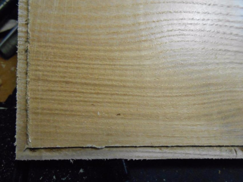

Сообщение AZET » 30 дек 2017, 02:17
Oldman писал(а): ↑29 дек 2017, 22:39 Фрезерую только на максимальных оборотах.
Ну вы меня прямо удивили. Уж грешным делом подумал, что что, то не так делаю.
Вот пошёл ночью, в мастерскую. Попробовал фасонную фрезу, она решительно не подходит для мелких работ(хвостовик мешает), даже фото выкладывать не буду.
Вот результат. На фото, ясень(сухой), куда твёрже бука и сапеле. Двойной прогон, новая фреза, обороты, конечно максимальные, результат тот же.
Куда проще, сделать стол под обычный фрезер, чем мучиться с этим девайсом.
Покажите пожалуйста, что у вас получается с "китайцем". Может правда дело не в столе.
Ясень обработка.jpg (142.85 КБ) 29760 просмотров
Ясень Крупно.jpg (141.14 КБ) 29760 просмотров
Сообщение Oldman » 30 дек 2017, 14:05
AZET писал(а): ↑30 дек 2017, 01:28
Да, фрезу зажимаю в патроне.
В токарном - согласен. Там нагрузки осевые в основном. В Фрезере - радиальные. Никогда не пытался фрезеровать зажимая инструмент в патроне. Только цанга. И вылет по минимуму - только столько, сколько надо для обработки. Ясень конечно твёрже сухого бука (примерно лет 5 естественной сушки, после сушильной камеры). Судя по фото у вас под нагрузкой возникает биение .Отсюда и "шагрень. Жесткости системе не хватает. При настройке высоты фрезы использую хитрость, которой пользуются фрезеровщики в мебельном производстве - размер выставляю только на ходе винта снизу вверх - винты идут в натяг, все зазоры выбраны, и уйти фрезе некуда. Ваша беда в патроне. Найдите или купите цанги. Цанга и центрирует, и зажимает. Патрон на фрезере это только "дырку" сделать. Я даже сверлю им в цанге. После нового года пройду фрезой досочку и выложу фото. Ясеня нет, а вот бук покажу.
А куда вам ясень на модели? Текстура крупная, поры огромные, и твёрдость опять же? Если только заболонную часть.
А какие мелкие работы вы хотите на нём сделать? может я сразу попробую сделать то, что пытаетесь сделать вы.

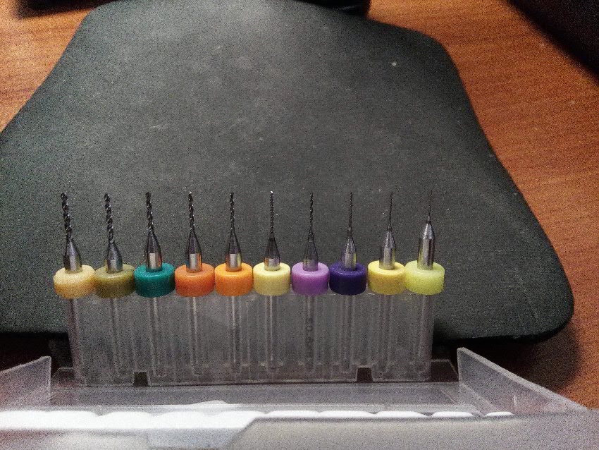

А зачем зажимать сверло 0.5 мм в Дремеле?. Вы же его сломаете.Такие свёрла только ручной сверлилкой. Есть прекрасные наборы свёрл от 0,3 до 1.5 со стандартными хвостовиками 3,2мм под стандартную цангу дремеля. Так же и фрезы. И, наконец ответ на вопрос для чего этот девайс в судомоделизме. Мне он не понадобился ни для чего. я его использую для других работ. Гораздо нужнее минициркулярка, шлифовальный, лобзик. Достаточно часто - мини токарный. А этот покупался для других целей, где ручной фрезер грубоват.
Сообщение Oldman » 31 дек 2017, 01:23
Например такие свёрла и фрезы. Хвостовики кругом стандартные - 3,2мм
