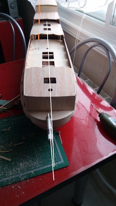

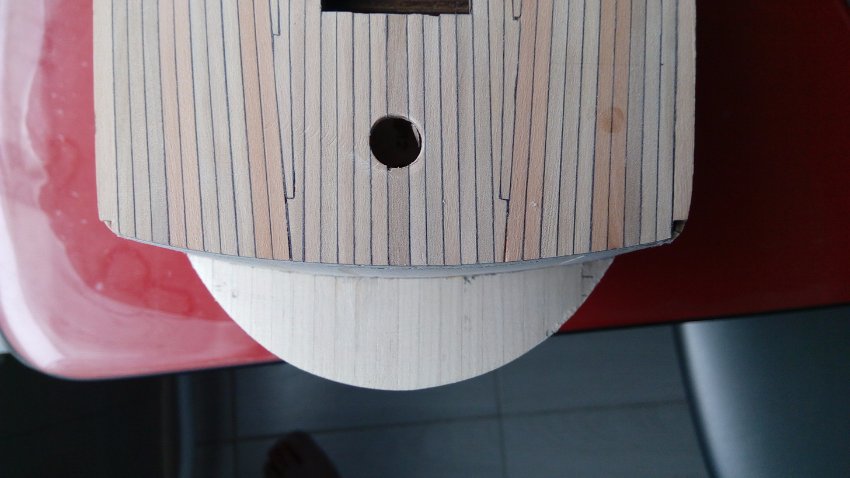

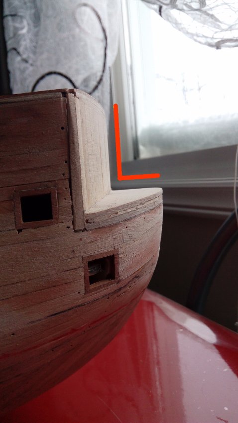

Сообщение Анатолий Осипов » 19 ноя 2017, 08:38
Дурное дело не хитрое..
Полагаю переднюю переборку и палубу бикхеда сделал правильно..
-переборка с погибью (фото)
- углы с бортом без закруглений
- переборка вертикальна
- палуба бикхеда с погибью
- палуба бикхеда горизонтальна и составляет 90 гр с переборкой (фото)
- бушприт смещен от ДП вправо
- окончание бушприта должно выйти на ДП (фото)
Отверстие под бушприт оставил немного с запасом для расточки, если будет необходимо поправить положение при монтаже

Сообщение Romantic » 19 ноя 2017, 18:12
Анатолий Осипов писал(а): ↑19 ноя 2017, 08:38 Дурное дело не хитрое..
По фото высота как его там.... попдека, короче последней палубы, самой верхней, больше, чем нужно относительно других.
С уважением, Роман
Сообщение ivanych » 19 ноя 2017, 19:02
ты имеешь в виду это (красным). и палуба сильно вспучена, может искажение фото
IMG_20171119_161812_новый размер.jpg (79.68 КБ) 89510 просмотров
Последний раз редактировалось ivanych 19 ноя 2017, 21:10, всего редактировалось 1 раз.
Сообщение AZET » 19 ноя 2017, 20:37
Да, нет там не только "изгиб", там ещё высота. Как думаете решать?
Сообщение Анатолий Осипов » 20 ноя 2017, 00:26
Romantic писал(а): ↑19 ноя 2017, 18:12 .... короче последней палубы, самой верхней, больше, чем нужно относительно других.
На основании чего такой вывод?
Вот я руководствовался исключительно рисунками и цифрами.
На историческом изображении там есть дверь, высота среднего человека того периода около 170 см. Делим на 84 (масштаб), получается 20мм, плюс бимс. Деже если принять что при входе немного наклонялись, то в итоге всё равно должно быть не менее 20 мм на модели. У меня там 21.
А Ваши доводы?

Сообщение Romantic » 20 ноя 2017, 00:49
Анатолий Осипов писал(а): ↑20 ноя 2017, 00:26
А Ваши доводы?
Если там 21, то между промежуточными палубами, где тоже вероятно были двери, гораздо меньше. Туда люди только ползком в таком случае.
С уважением, Роман
Сообщение Анатолий Осипов » 20 ноя 2017, 01:33
AZET писал(а): ↑19 ноя 2017, 20:37 Да, нет там не только "изгиб", там ещё высота. Как думаете решать?
Про высоты - это окончательный вариант. Фото не совсем правильно передает масштаб. Там все верно.
Что касается "изгиб" - это называется погибь. О её размере можно спорить, но она должна быть. Если будете делать палубы плоские, то это будет технической ошибкой. Возможно мало кто заметит, но это всё же ошибка.
Сообщение Анатолий Осипов » 20 ноя 2017, 05:29
Ошибся с высотами...если идти сверху, то 24, 22 и 31.
Romantic
Сообщения: 314
Благодарил (а): 86 раз
Поблагодарили: 150 раз
Сообщение Romantic » 20 ноя 2017, 08:36
Анатолий Осипов писал(а): ↑20 ноя 2017, 05:29 Ошибся с высотами...если идти сверху, то 24, 22 и 31.
2 мм вроде небольшой разбег. По фото выглядит гораздо больше. Я одного не пойму - если у всех каркас собран правильно, бимсы ложатся на топтимберсы, палубы на бимсы - как может высота скакать у нас всех, ведь это в целом заданные величины?!
С уважением, Роман
Сообщение Анатолий Осипов » 20 ноя 2017, 08:53
Romantic писал(а): ↑20 ноя 2017, 08:36
я не делаю "как у всех". Я следую рисункам историческим, во всяком случае так думаю. Сам выбираю высоты, длины... К тому же достаточно плотно всё это обсуждаем на "зеленом" форуме с людьми, у которых знаний в этой области на порядки больше моих.

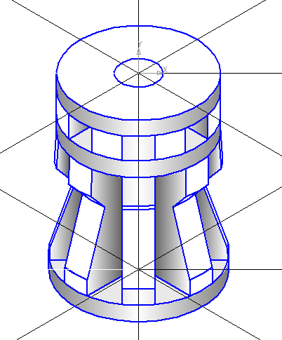

Сообщение Анатолий Осипов » 21 ноя 2017, 12:35
Опять творческий кризис))
Ничего не делаю...жду материал на палубы
Нарисовал шпиль..не в 3Д, а просто изометрию.
Что-то не нравится...наверное грубоват, нет изящества...
Шпиль свой.png (17.03 КБ) 89353 просмотра
Сообщение AZET » 21 ноя 2017, 13:19
Анатолий Осипов писал(а): ↑21 ноя 2017, 12:35 Опять творческий кризис))

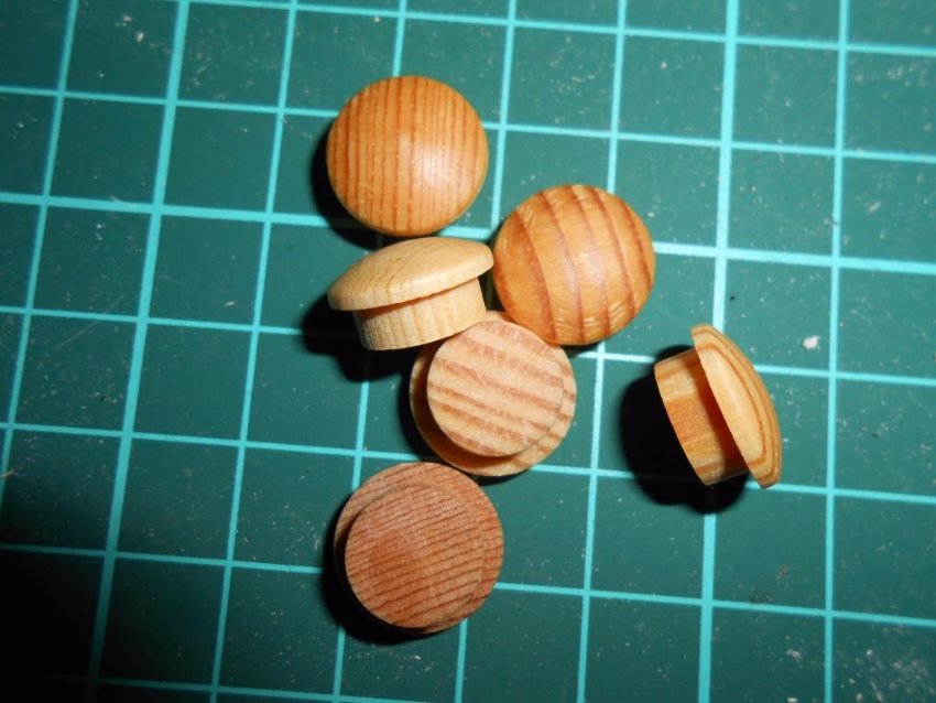

Ну почему же, если рёбра жесткости сделать плавными, а навершие сделать полукруглым чуть нависающим, будет лучше.
Вот на фото, деревянные заглушки для отделки лестниц, бывают разного диаметра, конфигурации, делаются из разных пород древесины. На фото ель, но есть из лиственных пород, с менее ярко выраженной текстурой. "Рёбра" можно сделать профильной циклей, или фрезой.
Сообщение Анатолий Осипов » 21 ноя 2017, 13:22
AZET писал(а): ↑21 ноя 2017, 13:19
)) у меня ничего нет)) ни фрез, ни станков))) только дрель, нож, наждачка и дур-машинка мелкая))
