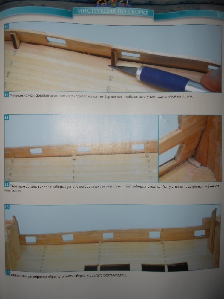

Re: Палуба
Сообщение AZET » 21 мар 2018, 17:01
Здесь, не понял, для чего журнал оставляет, 5 мм выступ над палубой топтимберсов, после обрезки.

Re: Палуба
Сообщение Almaz1188 » 21 мар 2018, 17:30
AZET писал(а): ↑21 мар 2018, 17:01 Здесь, не понял, для чего журнал оставляет, 5 мм выступ над палубой топтимберсов, после обрезки.
Не 5 мм, а 0,5 мм!
Re: Палуба
Сообщение AZET » 22 мар 2018, 01:53
Almaz1188 писал(а): ↑21 мар 2018, 17:30
Не 5 мм, а 0,5 мм!
Разницы, не какой, сколько миллиметров, зачем над настилом.

Re: Палуба
Сообщение Almaz1188 » 22 мар 2018, 09:33
AZET писал(а): ↑22 мар 2018, 01:53Разницы, не какой, сколько миллиметров, зачем над настилом.
Вообще не понял зачем этот гемор... почему было сразу не обрезать перед настилом палубы...

Re: Палуба
Сообщение deman » 22 мар 2018, 09:45
AZET писал(а): ↑22 мар 2018, 01:53 Разницы, не какой, сколько миллиметров, зачем над настилом.
Наверно, что бы в следующем номере написать "Зачистите места срезанных ветвей шпангоутов вровень с палубным настилом". Сам я их срезал ДО настила палубы.

Re: Палуба
Сообщение Almaz1188 » 22 мар 2018, 09:58
deman писал(а): ↑22 мар 2018, 09:45 Наверно, что бы в следующем номере написать "Зачистите места срезанных ветвей шпангоутов вровень с палубным настилом". Сам я их срезал ДО настила палубы.
Тоже так же сделал! Видимо действительно делают что бы растянуть на года повелителя :D
Или моделист ДеА попросту косячил и им приходится выкручиваться :D
