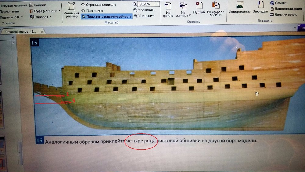

в 49 номере приклеили по четыре рейки с каждой стороны ,а на фото 5 реек, вопрос 5 рейка скошенная или прямая
deman

Re: Повелитель морей - Обшивка судна
Сообщение deman » 06 фев 2018, 07:27
5 ряд я делал аналогично четвертому.
Антон Я.
Сообщение AZET » 06 фев 2018, 11:56
Иваныч, по журналу. пятая рейка в низ не зауживается, шестая, седьмая, восьмая, да. Обратите внимание, по разному. Это на носовой части, на корме по другому. Сам не часто заглядываю в журнал, чистовую не начинал, до неё далеко. Если у вас в наличии №52, фото №2, очень хорошо видно. С чистовой обшивкой не торопитесь, внимательно проверяйте размер обрезания по длине и ширине рейки, делайте парно обе стороны.
Сообщение ivanych » 06 фев 2018, 16:44
AZET писал(а): ↑06 фев 2018, 11:56 Иваныч, по журналу. пятая рейка в низ не зауживается, шестая, седьмая, восьмая, да. Обратите внимание, по разному. Это на носовой части, на корме по другому. Сам не часто заглядываю в журнал, чистовую не начинал, до неё далеко. Если у вас в наличии №52, фото №2, очень хорошо видно. С чистовой обшивкой не торопитесь, внимательно проверяйте размер обрезания по длине и ширине рейки, делайте парно обе стороны.
спасибо сомнение вызывал пятый ряд. удачи

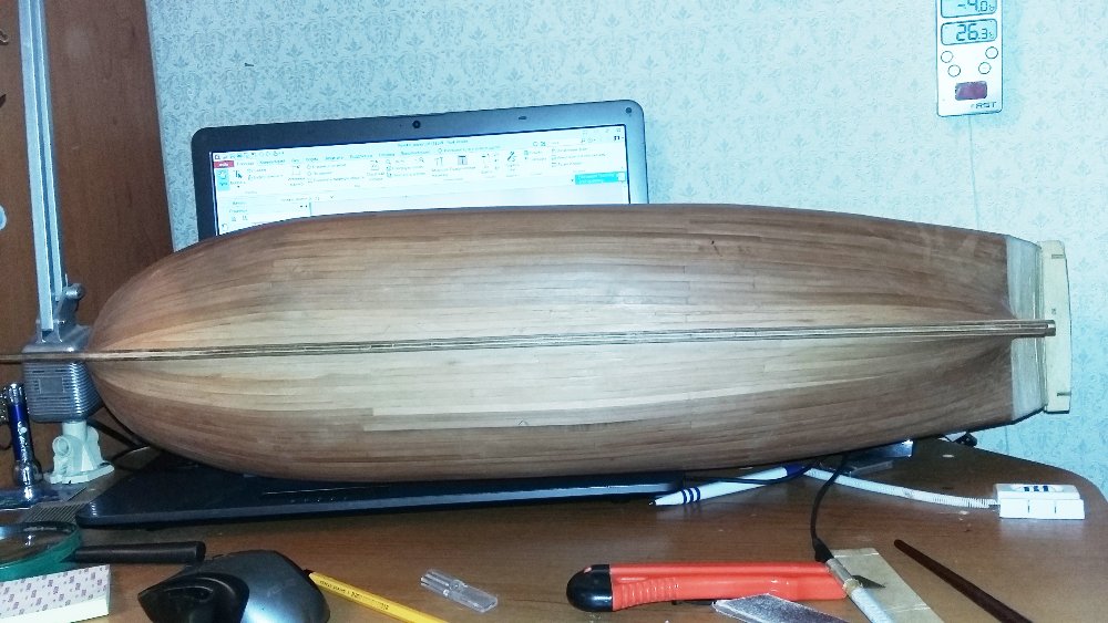

всем здравствуйте! у меня вопрос по разметке чистовой обшивке. не как не могу разметить. может кто подскажет у меня сильный изгиб получается вот фото!

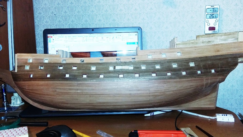

Сообщение ivanych » 30 апр 2018, 21:01
Наконец доклеил чистовую обшивку. выше второй палубы не стал клеить для меня не понятно как это должно быть. подожду. темные рейки это орех . светлые груша розовая и невезуха с рейками меня преследует с самого начала. на палубы пришли рябые рейки. сейчас на чистовую заказывал 80 шт грушу розовую. не хватило. до заказал еще но пришли светлее (фото днища) придется красить хотя до этого не определился. красить или так оставить всем удачи и с 1 маем праздником труда (я родом из СССР)
