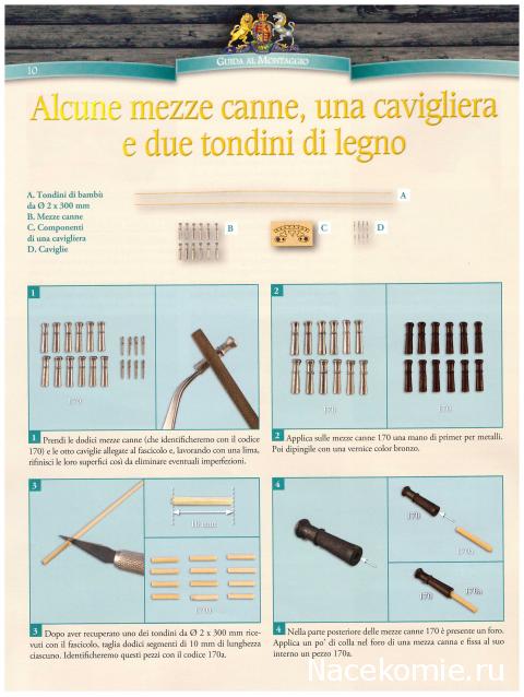

Сообщение ivanych » 02 фев 2018, 17:08
Сергей Бруев писал(а): ↑01 фев 2018, 22:38 Не к стрингерам? А откуда информация?
у поляков вроде бы нет коробочек. стволы на палочках. номер 98 можно скачать и перевести

Вот большое вам, Иваныч спасибо. А то уж "менжа, тихим сапой" подкралась. Обычно бывает с точностью, до наоборот. Штырь торчит из литья(или просто не сталкивался с подобным), вот уж извращенцы и металла потратили меньше, и проблему решили. Но стволы, всё равно буду ждать, кто знает, что нам там положат. От деа информацию клещами не вытянешь.

Иногда такое впечатление, что у нас разные модели. Палубы ещё не устанавливал, просто сделаю фото с верху, как возможность появится, думаю хорошо видно будет. Делать промеры дополнительно каждого порта, считаю излишним. Благодаря Иванычу, понятно что беспокоится пока не о чем. Но обрамление делать всё равно пока не буду, хватит с меня сюрприза со шпангоутами. Беспокоился о том, что обычно штырь фальш - пушки максимум три миллиметра, в основном, два(от масштаба зависит). Тем более не забывайте, что каждый из нас порты на модели, прорезал по своему. Не знаю как у вас получилось, накладки на стрингеры, мне частично ставить всё равно придётся. Или замазывать в чёрное внутреннее "наполнение".
Если нам положат то же самое, что полякам, расстраиваться не о чем, вопрос можно считать исчерпанным.
