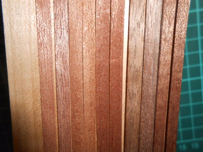

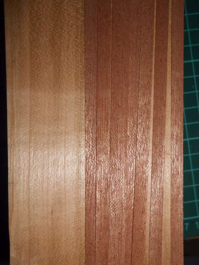

Забрал №53, вы были абсолютно правы, не порядок, думаю сначала рамки, или журнал готовит нам "сюрприз"... .
Ну, да, ладно. Здесь некоторые писали, что нас мол обделили, европесам, сапеле, нам, ольху. Давайте рассмотрим.
Вот фото, называется, найдите "пять" отличий :lol: Брусок, это ольха, с лева планки пришедшие с набором, с права, планки сапеле. На другом фото добавил другую разновидность кр. дерева(с лева). На третьем, брусок ольхи и планки из №53.

AZET писал(а): ↑17 янв 2018, 18:10 Здесь некоторые писали, что нас мол обделили, европесам, сапеле, нам, ольху. Давайте рассмотрим.
Так что это? Не ольха, сапеле? Если и красное дерево, то ужасного качества - большинство планок с поперечным рисунком и непонятным оттенком. Ждал нечто большее, разочарован, не буду это клеить.
В журнале написано - ольха, на фото - сапеле.
Re: Повелитель морей - Обшивка судна
Сообщение AZET » 18 янв 2018, 14:23
Sniper писал(а): ↑18 янв 2018, 13:21
Скорее ольха, не знаю, уж чем они её, там обрабатывают, оттенок розоватый. Но мы можем затонировать?

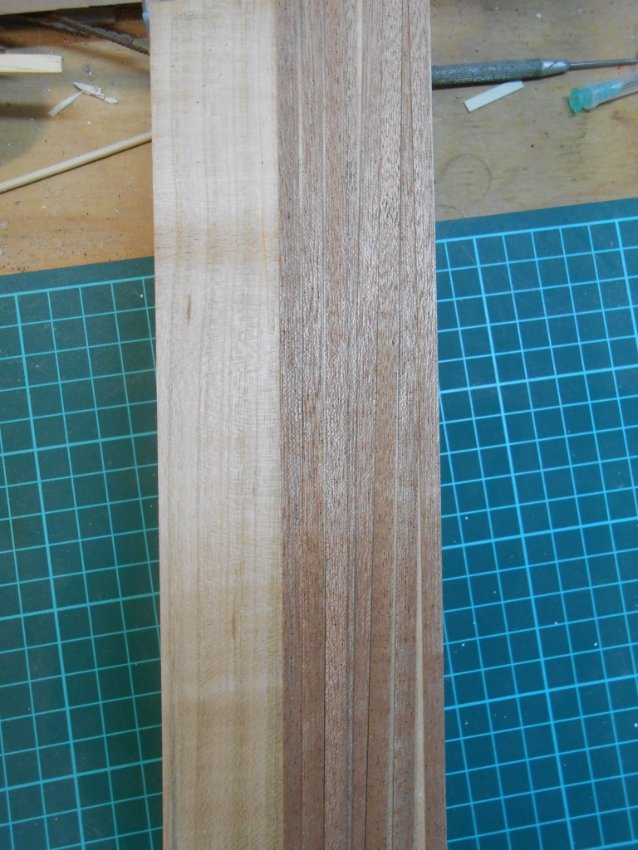

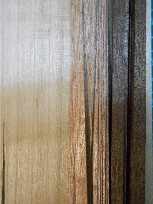

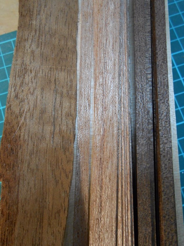

Сделал ещё фото, под разным освещением. Три по две сапеле, из набора. Там есть две планки ореха. Сможете найти?
У меня на планках из журнала текстура идёт повдоль ровненько, не знаю, как у вас. Посмотрите последнее фото.
Сообщение Sniper » 18 янв 2018, 16:29
Слева лежит ольха обработанная, справа вторые - орех. По центру сапеле, ну прям как на 12 Апостолов шли.
Пересмотрел пачку в два десятка журналов в киоске - везде поперечная структура, нашел себе один с продольной как у Вас, взял для экспериментов.
Скорее всего наверх буду ставить грушу, пробовал и ее тонировать морилкой - получается приятный шоколадный оттенок, но с цветом пока не разобрался. По стоимости как купить несколько выпусков с ольхой.
Низ - журнальные планки из липы и красить по журналу. Возможно попробую сделать правильную раскладку и выделить отдельные доски, но все равно красить. Хочется белое пузо.

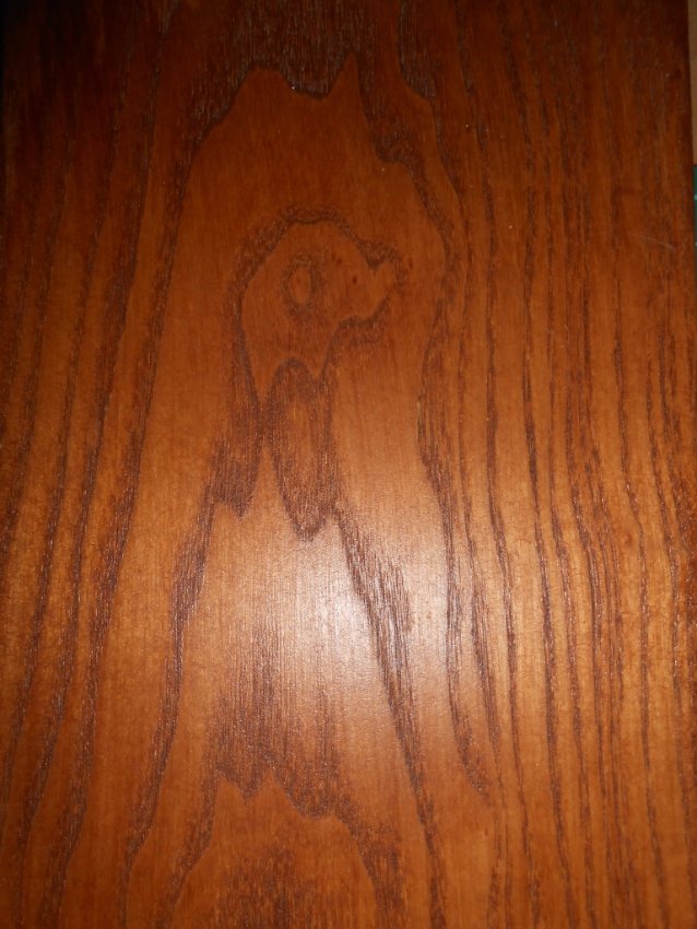

"Апостолы" лежат в глухую запакованные, даже не разбирал упаковки, не могу сказать о качестве, или цвете шпона. Первые два заказаны из Китая, в разное время и на разных сайтах, крайний с права,"Мелания" Россия, очень много выбраковки, на борта не годится, только на дельные мелочи.
Хочу на пузо анегри, на верх, орех, падук, но сомневаюсь в подборе. Может быть заменить орех на тонированный морилкой граб, или вишню - мокко, выкраски пока не делал. Очень нравится мокко цвет.
Если выделить отдельные доски на днище, будет сногшибательно, мало кто этим заморачивается. На нашем шпоне 0,4мм, сложно сточить грань, если только после обшивки, расшивать швы.
На фото: Бейц мокко, массив ясеня, лак водный.
