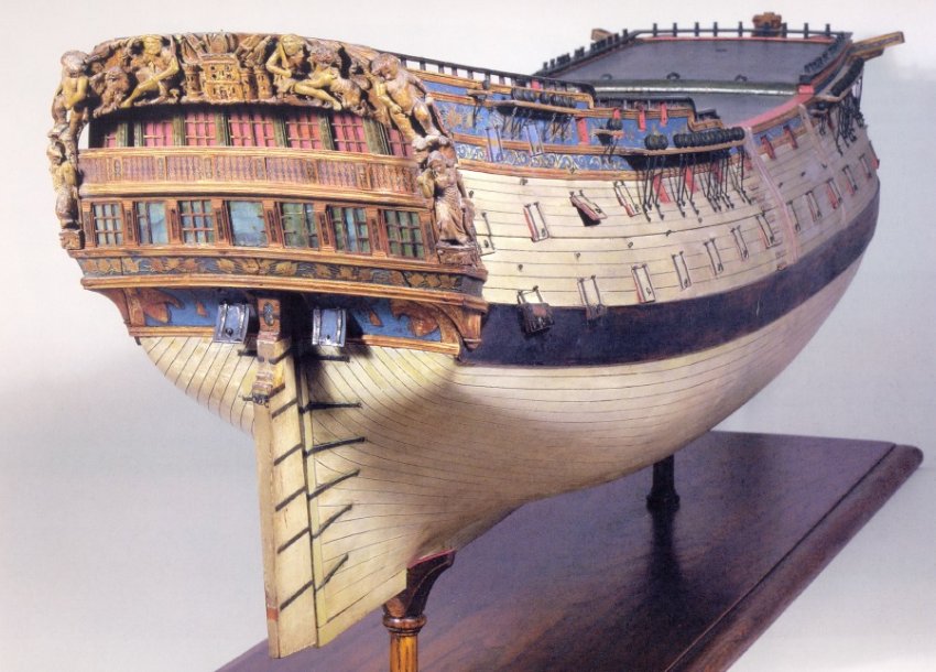

ivanych писал(а): ↑24 дек 2017, 21:14 "добиваясь зеркального блеска бортов и днища модели" не уверен. взять к примеру постройку "Бисмарк" на форуме писалось , толь матовая...
- Жизнь интересная и не предсказуема. Очень часто непредсказуемы вкусы мастеров. Немало постарался мастер "вылизывая" эту модель сторожевика...
Удачи Вам!

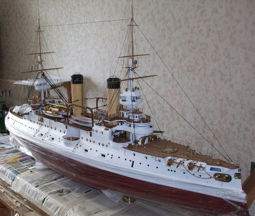

AZET писал(а): ↑24 дек 2017, 11:16 Ну, тогда уж лучше, полетная стретч плёнка, только не пищевая(хоть она и тоньше), а промышленная(прилегает лучше). С нею уж точно проблем не будет.
- Евгений,Большое спасибо за развернутый ответ! Многое о чем Вы написали - я не знал.
В потверждении правоты ваших слов - эта фотография...
Удачи Вам и Здоровья!
Удачи Вам!
Сергей Николаевич, это отдельная ветка в моделизме. Такие модели, делаются в основном на заказ, для кабинетов начальников. Минимум деталировки, максимум глянца и лоска. Есть мастера, которые занимаются только подобными моделями.

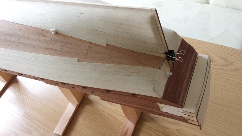

Ну вот озвучили - верх обшивки - ОЛЬХА, вместо САПЕЛЛИ в Европе. :?:
Не знаю какой по цвету больше подходит, на всякий случай на распродаже в ДеАшопе купил номера с сапелли от 12 апостолов за полцены.
PS: низ у нас береза, у них липа.

Андрей, зря вы думаете, что ольха это плохо. Мне, лично, очень нравится, цвет, текстура. Красное дерево многим набило "оскомину" на моделях. Десятого января выйдет журнал с планками, ольхи, вот и будем посмотреть, чего там положили, больше беспокоит качество.
Липа у нас черновая обшивка.

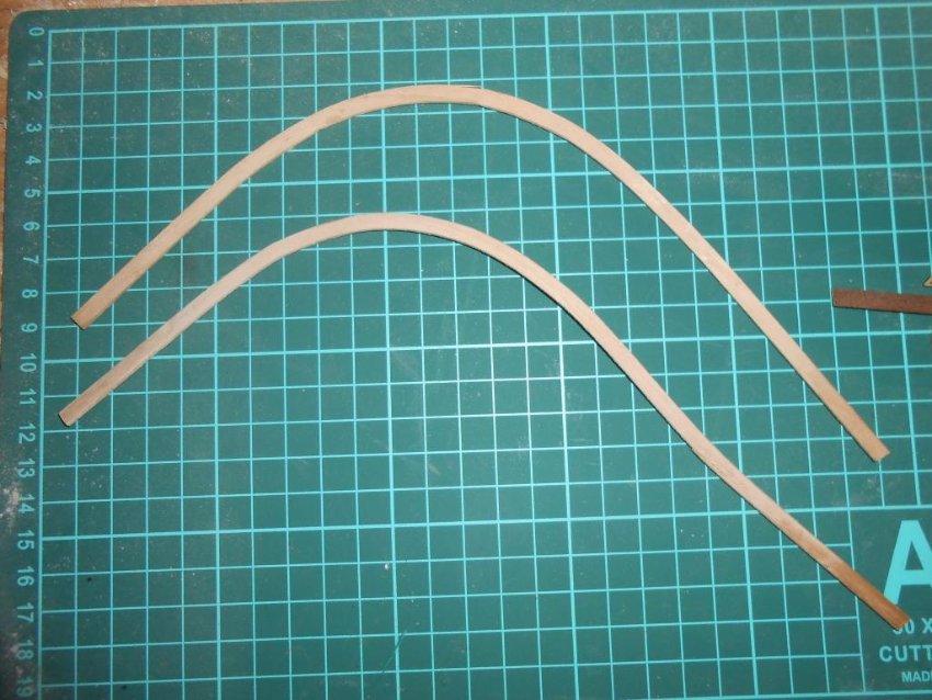

Сообщение AZET » 14 янв 2018, 14:17
Обещал выложить гнутые планки, но, как то руки не доходили.
Здесь не много поторопился, рейка начала не много расслаиваться, но думаю принцип понятен.
Что бы не писать много, вот ссылочка на сайт "Верфи", - https://www.shipmodeling.ru/tooling/too ... n_planking , там уже всё описано понятным языком, очень доходчиво.
От себя добавлю. процесс сгибания не должен прерываться, до получения результата, всё делается за один раз. Если дать планке высохнуть, мочи, не мочи, сразу треснет. Тщательно выбирайте планки, текстура должна идти ровно повдоль.
Гнутые планки.jpg (170.55 КБ) 356977 просмотров
