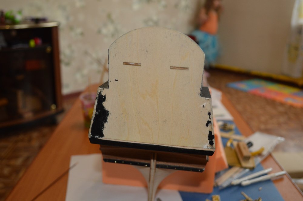

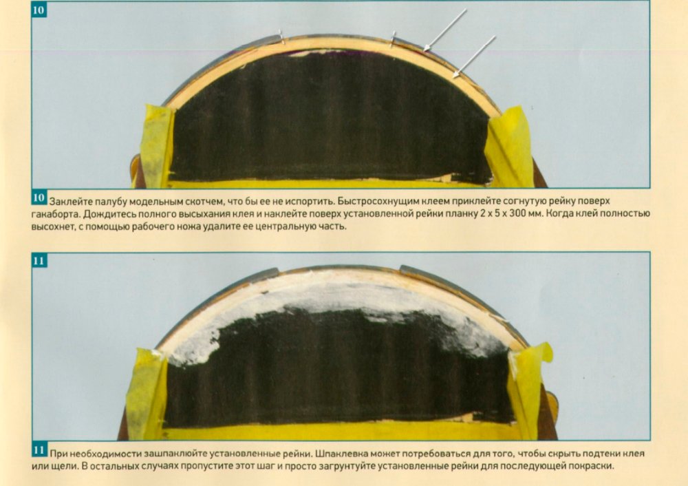

Очередной КОСЯК от ДЕА?!
В общем при приклейке декора на корму, обнаружил, что с декором на балконах идёт расхождение примерно в 2 мм... На корме весь декор ниже... Поискав, где я мог ошибиться, обнаружил, что в инструкциях по сборке у ДеА всё отлично и в один уровень (выделил красным на 1 фото)...
Также усмотрел на некоторых фото, что у них есть некая щель между декором с надписью и верхом кормы (не силен в терминологии ещё пока) На фото 2 указал стрелкой
Но только потом до меня дошло, что же всё таки мы заделывали планкой сечением 2х2 в 99 номере!!! Именно эту щель, которая образовалась в результате приклеивания декора на 2 мм выше, чем положено!!! (Фото 3)
Может я чего то не понял, но у меня и у многих по фото именно идет не стыковка декора... И нижняя деревянная планка декора на корме у нас получается на самом сгибе и под ней получается даже небольшая щель... Подскажите у кого ещё так? Может у кого всё отлично получилось?
Во всяком случае придётся всё отрывать и переклеивать!!!

Almaz1188 писал(а): ↑09 мар 2019, 21:44 Но только потом до меня дошло, что же всё таки мы заделывали планкой сечением 2х2 в 99 номере!!! Именно эту щель, которая образовалась в результате приклеивания декора на 2 мм выше, чем положено!!! (Фото 3)
Инструкция сделана ужасно. Очередная переделка в порядке сборки относительно европейской версии вылезла косяком.
Almaz1188 писал(а): ↑09 мар 2019, 21:44 Может я чего то не понял, но у меня и у многих по фото именно идет не стыковка декора... И нижняя деревянная планка декора на корме у нас получается на самом сгибе и под ней получается даже небольшая щель... Подскажите у кого ещё так? Может у кого всё отлично получилось?
Да получилось так же безобразно! У меня декор вниз уехал еще больше, на 4 мм :(
Almaz1188 писал(а): ↑09 мар 2019, 21:44 Во всяком случае придётся всё отрывать и переклеивать!!!
Отдирать немыслимо, плюнул, оставил как есть.

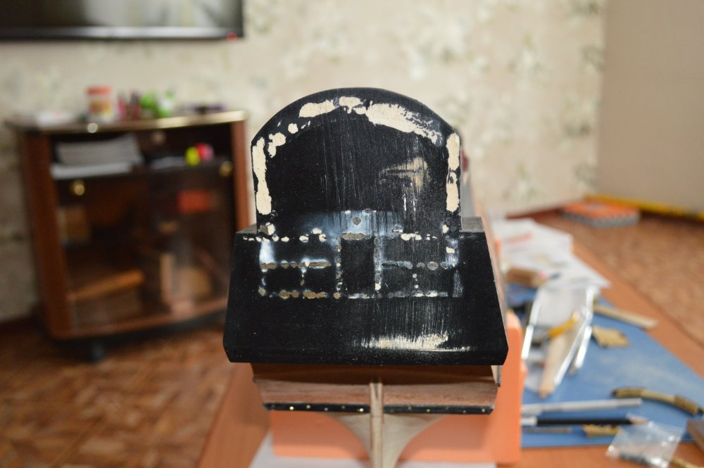

Sniper писал(а): ↑10 мар 2019, 12:43 Отдирать немыслимо, плюнул, оставил как есть.
А я на раннем этапе увидел этот косяк, поэтому вот:

Almaz1188 писал(а): ↑09 мар 2019, 21:44 Очередной КОСЯК от ДЕА?!
Сам не знаю почему,может сказался опыт предыдущих сборок но перед установкой декора на корму наклеил на верхнюю кромку гакаборта 3 слоя тонких (0,5мм) реечек.Декор поднялся, не на 2мм конечно, но в принципе, терпимо. Стыковка с галереей удовлетворяет. Правда нижняя планка только на половину заходит на край гакаборта, укрепил её снизу, приклеил реечку 2Х2мм. Делал всё ещё до 99 номера.
С уважением vikar
