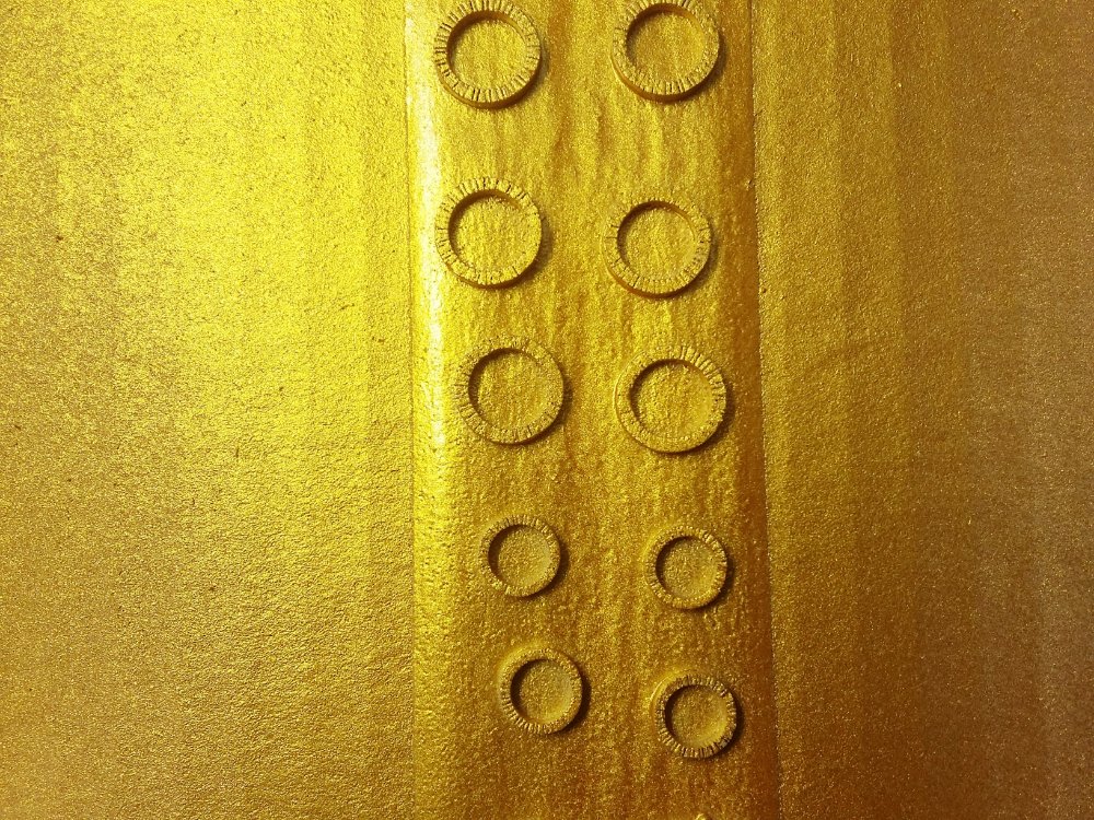

Для тех кто делает обрамление круглых люк-портов из фанерных деталей: выламывайте тонкие сегменты, а не толстые, будет лучше смотреться. Сразу появилась такая мысль после просмотра фото в журнале, а тут вот правильный человек уже реализовал.
Сообщение ivanych » 08 мар 2019, 19:58
Sniper писал(а): 16 фев 2019, 09:41 Для тех кто делает обрамление круглых люк-портов из фанерных деталей: выламывайте тонкие сегменты, а не толстые, будет лучше смотреться. Сразу появилась такая мысль после просмотра фото в журнале, а тут вот правильный человек уже реализовал.
у меня не получается, крошится, два порта испортил. фанера хрупкая... остались восемь металлических, кто знает они нужны :?:

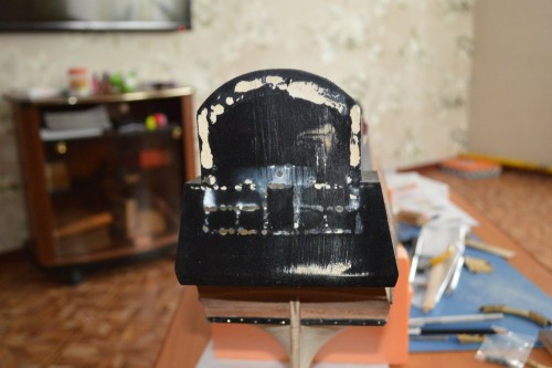

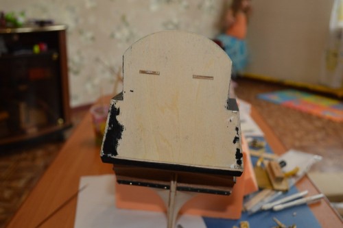

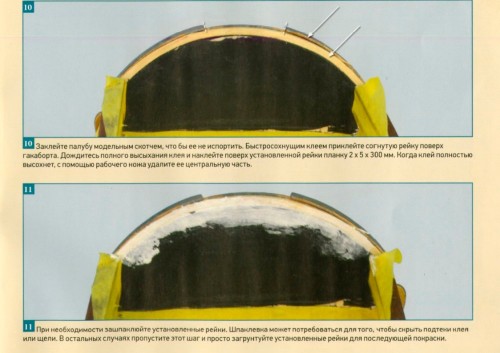

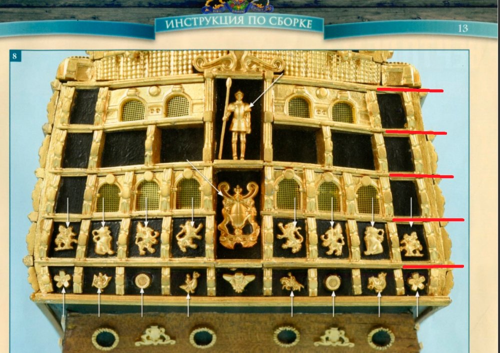

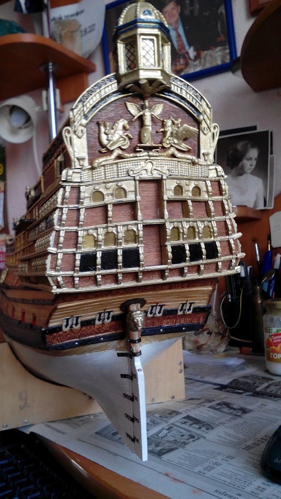

Очередной КОСЯК от ДЕА?!
В общем при приклейке декора на корму, обнаружил, что с декором на балконах идёт расхождение примерно в 2 мм... На корме весь декор ниже... Поискав, где я мог ошибиться, обнаружил, что в инструкциях по сборке у ДеА всё отлично и в один уровень (выделил красным на 1 фото)...
Также усмотрел на некоторых фото, что у них есть некая щель между декором с надписью и верхом кормы (не силен в терминологии ещё пока) На фото 2 указал стрелкой
Но только потом до меня дошло, что же всё таки мы заделывали планкой сечением 2х2 в 99 номере!!! Именно эту щель, которая образовалась в результате приклеивания декора на 2 мм выше, чем положено!!! (Фото 3)
Может я чего то не понял, но у меня и у многих по фото именно идет не стыковка декора... И нижняя деревянная планка декора на корме у нас получается на самом сгибе и под ней получается даже небольшая щель... Подскажите у кого ещё так? Может у кого всё отлично получилось?
Во всяком случае придётся всё отрывать и переклеивать!!!

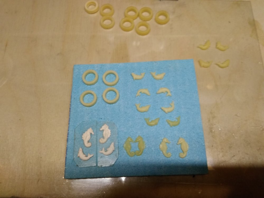

Обрамление пушечных портов, дельфины и морские коньки в продаже!!!
Цитата сообщения:
Сергей Смолянюк писал(а):09 мар 2019, 16:35 Есь формы делаю дельфинов ,морских коньков и колеса (кольца). Не смог выложить фото и сообщение на вашем форуме с такими сообщениями не знаком. Для общения предлагаю facebook или одноклассники Смолянюк Сергей Иркутск
Сообщение Sniper » 10 мар 2019, 12:43
Almaz1188 писал(а): 09 мар 2019, 21:44 Но только потом до меня дошло, что же всё таки мы заделывали планкой сечением 2х2 в 99 номере!!! Именно эту щель, которая образовалась в результате приклеивания декора на 2 мм выше, чем положено!!! (Фото 3)
Инструкция сделана ужасно. Очередная переделка в порядке сборки относительно европейской версии вылезла косяком.
Almaz1188 писал(а): 09 мар 2019, 21:44 Может я чего то не понял, но у меня и у многих по фото именно идет не стыковка декора... И нижняя деревянная планка декора на корме у нас получается на самом сгибе и под ней получается даже небольшая щель... Подскажите у кого ещё так? Может у кого всё отлично получилось?
Да получилось так же безобразно! У меня декор вниз уехал еще больше, на 4 мм :(
Almaz1188 писал(а): 09 мар 2019, 21:44 Во всяком случае придётся всё отрывать и переклеивать!!!
Отдирать немыслимо, плюнул, оставил как есть.

Сообщение Almaz1188 » 10 мар 2019, 13:26
Sniper писал(а): 10 мар 2019, 12:43 Отдирать немыслимо, плюнул, оставил как есть.
А я на раннем этапе увидел этот косяк, поэтому вот:

ivanych писал(а): 08 мар 2019, 19:58
Тем кто ещё не делал фанерные люк-порты хочу предложить сл.технологию (мной испытано успешно). Разводим клей ПВА тёплой водичкой до консистенции молока. Вырезаем люк-порты из фанерки без фанатизма.Пропитываем их полученным раствором. Делаем это тщательно несколько раз с промежуточной лёгкой просушкой. Далее подсушиваем порты, но не в коем случае не досуха, аккуратно, острым шилом или швейной иглой скавыриваем тонкие промежутки. По окончании процедуры ещё раз пропитываем порты в растворе и окончательно высушиваем

Сообщение vikar » 10 мар 2019, 18:20
Almaz1188 писал(а): 09 мар 2019, 21:44 Очередной КОСЯК от ДЕА?!
Сам не знаю почему,может сказался опыт предыдущих сборок но перед установкой декора на корму наклеил на верхнюю кромку гакаборта 3 слоя тонких (0,5мм) реечек.Декор поднялся, не на 2мм конечно, но в принципе, терпимо. Стыковка с галереей удовлетворяет. Правда нижняя планка только на половину заходит на край гакаборта, укрепил её снизу, приклеил реечку 2Х2мм. Делал всё ещё до 99 номера.

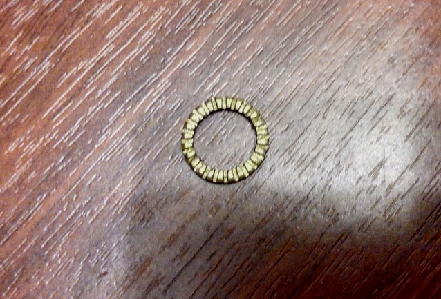

Сообщение ivanych » 12 мар 2019, 21:28
Almaz1188 писал(а): 10 мар 2019, 09:27 Обрамление пушечных портов, дельфины и морские коньки в продаже!!!
https://ru.aliexpress.com/item/Eruifa-2 ... 57794.html?
https://ru.aliexpress.com/item/140pcs-t ... 96896.html?
размер не тот. но можно куда нибудь приклеить
