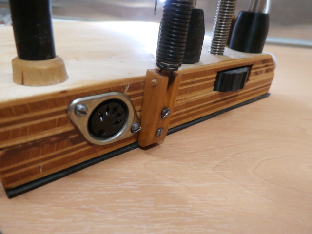

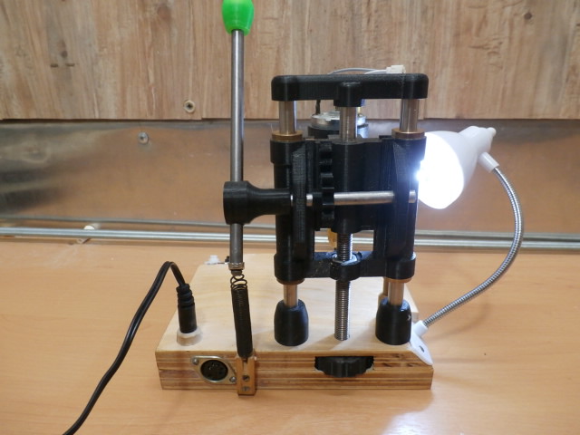

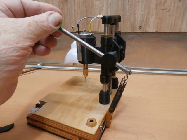

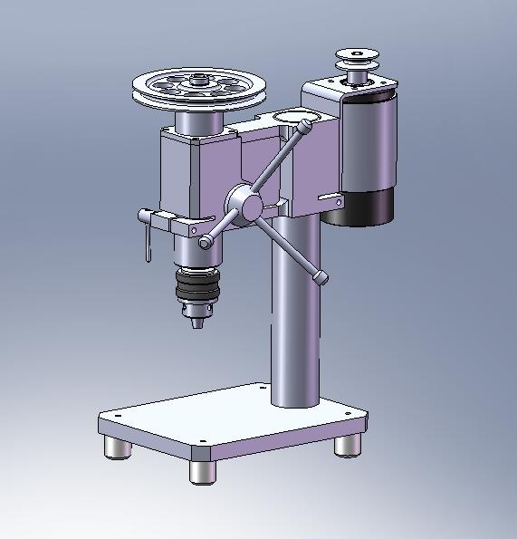

Докладываю сообществу: Эпопея с настройкой под себя минисверлильной стойки закончил! Я учел все пожелания и советы форумчан. Покрыл декоративным тунговым маслом бока стойки. Сам предметный столик. покрывать не стал, он должен быть не скользким и сохранять цвет натурального дерева. Выточил на токарнике декоративную фишку из бука, прикрывающую ввод питания. Изменил и убрал резинки в возвратном механизме пиноли. Для того, чтобы стойка не скользила по столешнице подклеил на подошву пенорезиновый коврик...

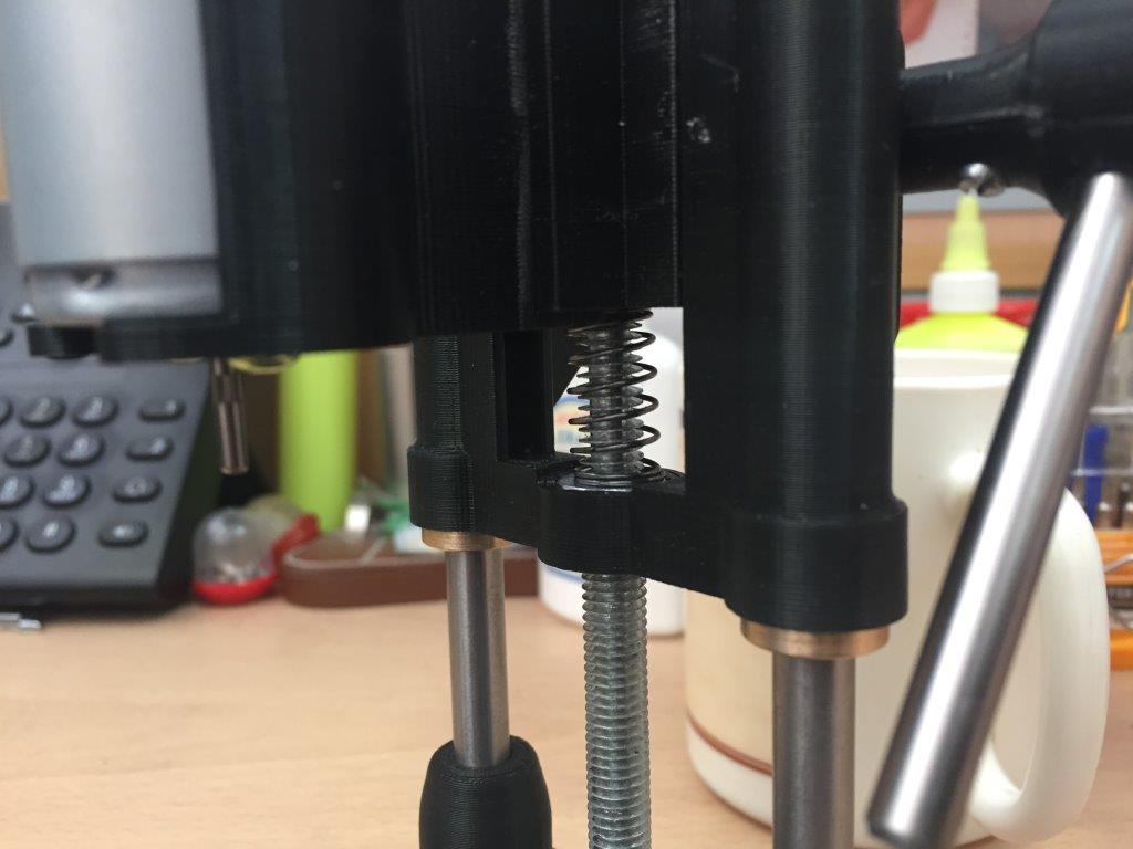

Сообщение happimen » 13 фев 2017, 10:44
керва писал(а):Продолжение.
Сергей Николаевич, доброго дня. Не сочтите за назойливость. Я предложил бы такое решение возвратной пружинки.
У меня в стойке пошли по пути упрощения. Заменили шпилькой среднюю направляющую. Не оч. нравиться. Переделываю, хочу все по фен-шую что бы было. Гладкий верх и резьба внизу, как и у Вас с самого начала было.
С уважением, Андрей.
Сообщение керва » 13 фев 2017, 12:02
happimen писал(а): Я предложил бы такое решение возвратной пружинки.
Ваше предложение о пружинке "вкуснее" и интереснее с инженерной точки зрения. Но своя пружинка стоит, вопрос закрываю.
Сообщение керва » 14 фев 2017, 09:52
happimen писал(а):У меня в стойке пошли по пути упрощения. Заменили шпилькой среднюю направляющую. Не оч. нравиться. Переделываю, хочу все по фен-шую что бы было. Гладкий верх и резьба внизу, как и у Вас с самого начала было.
Андрей здравствуйте! А может среднюю шпильку не менять а туда тоже поставить бронзовую втулку или на крайний случай посадить медную трубку. Дело в том что резьба до верху имеет свои преимущества! Пиноль можно поднимать хоть и не на много, но выше моего. Да и потом на стойку уж и не такие нагрузки. Вы не пишите как с эл. двигателем? Он вас устраивает? Или там двигатель больше моего?

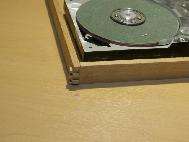

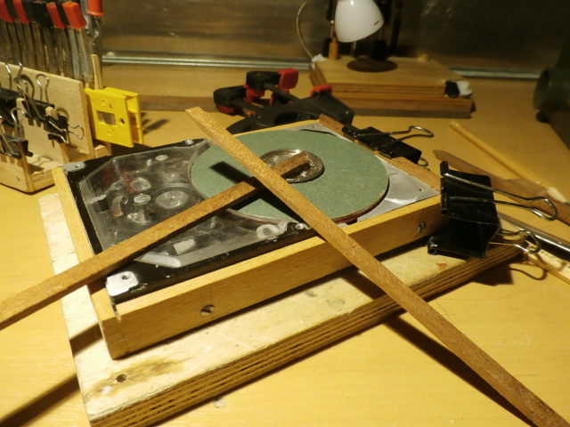

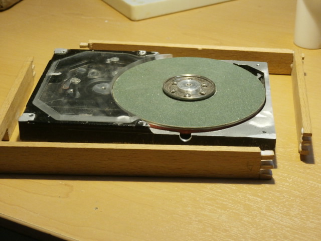

Сообщение керва » 14 фев 2017, 10:36
Работа по изготовлению мини станочков для Верфи на моем столе продолжаются.

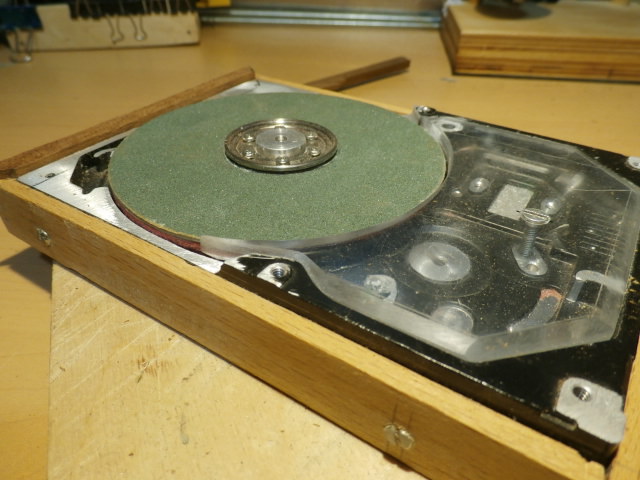

Я приступил к изготовлению шлифовального станочка, переделывая под свои нужды старый винчестер (сокращенно винт) от старого компьютера.
Волей случая я оказался хозяином старенького системного блока. СБ оказался работоспособным. Я решил перестроить его под свои нужды. Операция прошла успешно и у меня в большом достатке появился постоянный ток на 3,3 вольта; 5 вольт; 12 вольт; 24 вольта, в первую очередь я подключил налобный фонарик, я об этом писал выше. Сейчас решил осваивать линию 12 вольт. На изготовление шлифовального станочка пустил от туда же из СБ - винчестер. Одна из проблем заключается в том что диск винчестера у меня крутится глубоко в недрах корпуса. Работать с таким станочком очень неудобно. Поднять эл.двигатель сложно. Я пошел другим путем решил опустить стенки прибора путем стачивания. Разобрав винт, вынув внутренности, засучив рукава принялся за работу...
Сообщение керва » 14 фев 2017, 10:44
Продолжение.
Вынув лишние для моей цели внутренности винта я выточил из плексиглаза крышку, закрывая ей полости устройства. Изготовил из бука шкатулку в которой будет работать мой станок.
Сообщение керва » 14 фев 2017, 10:49
Продолжение.
Из темного ясеня стал сооружать предметный столик...
Работы идут и это меня радует. Удачи и вам коллеги!

Сообщение Redaktor » 14 фев 2017, 10:56
керва писал(а):Я приступил к изготовлению шлифовального станочка, переделывая под свои нужды старый винчестер (сокращенно винт) от старого компьютера.
Утро доброе, Сергей Николаевич!
Вот этот "патефон" мне реально ОЧЕНЬ нравится!
Удачи!

Сообщение Μιχαήλ Γ.Σ. » 14 фев 2017, 11:07
День добрый Сергей Николаевич! Поясните, пожалуйста, цель с которой Вам нужен этот станочик и все хлопоты, которые связаны с его изготовлением, тогда как у Вас уже есть наногриндик?

Сергей Николаевич, добрый день. Двигатель конечно слаб. Вы правильно писали, только под оч малые диаметры сверел. До 2-х мм MAX. Я оставляю его, так как есть другие сверлилки, там движки мощнее, в изготовлении сверлильный станок посерьезнее до 6 мм. если уж совсем будет трудно, то конечно поменяю на более мощный. (Идет заказ из всеми любимой China. :D Там же прикупил и сменные цанги, на гравер и микросверлилки.

Сообщение керва » 14 фев 2017, 18:36
Redaktor писал(а):Вот этот "патефон" мне реально ОЧЕНЬ нравится!

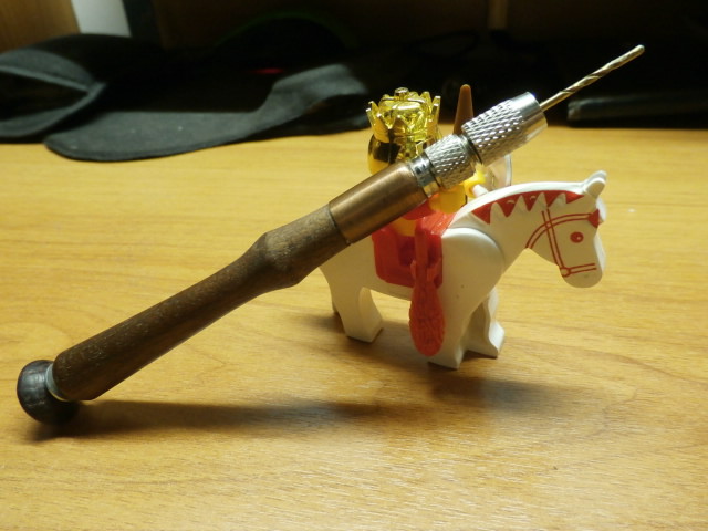

Спасибо Дмитрий Владимирович! Вы подобрали меткое слово. Действительно оно у меня где то в подсознании крутилось но я ни как не мог сформулировать его. Я люблю станочки и ручной инструмент изготовленные под "старину". Как пример моя ручная самодельная сверлилка. Очень удачно покоится в руке. Станочек мне тоже нравится. Что из этого получится - Поживем , увидим!
Сообщение керва » 14 фев 2017, 19:31
InTempo писал(а):Поясните, пожалуйста, цель с которой Вам нужен этот станочик и все хлопоты, которые связаны с его изготовлением, тогда как у Вас уже есть наногриндик?
Здравствуйте Михаил! Вы задаете очень легкий и в тоже время очень сложный вопрос. Создавать станочки это то же своего рода хобби. Хлопоты при изготовлении не существенны по сравнению с муками творчества. Получив позитивный результат получаешь не только станочек но и массу к этому станочку удовольствия! Начинаешь уважать себя. Представьте как я "святодействую", сколько получаю удовольствия , когда понимаю что именно сейчас именно на этом станке могу решить срочную задачу в изготовлении на пример вазонов или там балясин для модели. Кстати на этом будущем станочке можно будет затачивать нагеля для гвоздевания бортов и палубы модели. Это несколько тысяч нагелей.
Наногриндик далеко не универсальный станок. Его сильная сторона - это торцевание реек. Обтачивание под заданным углом. А я мечтаю о такой шлифовалке, которая будет рейки калибровать по толщине. Но это на будущее...

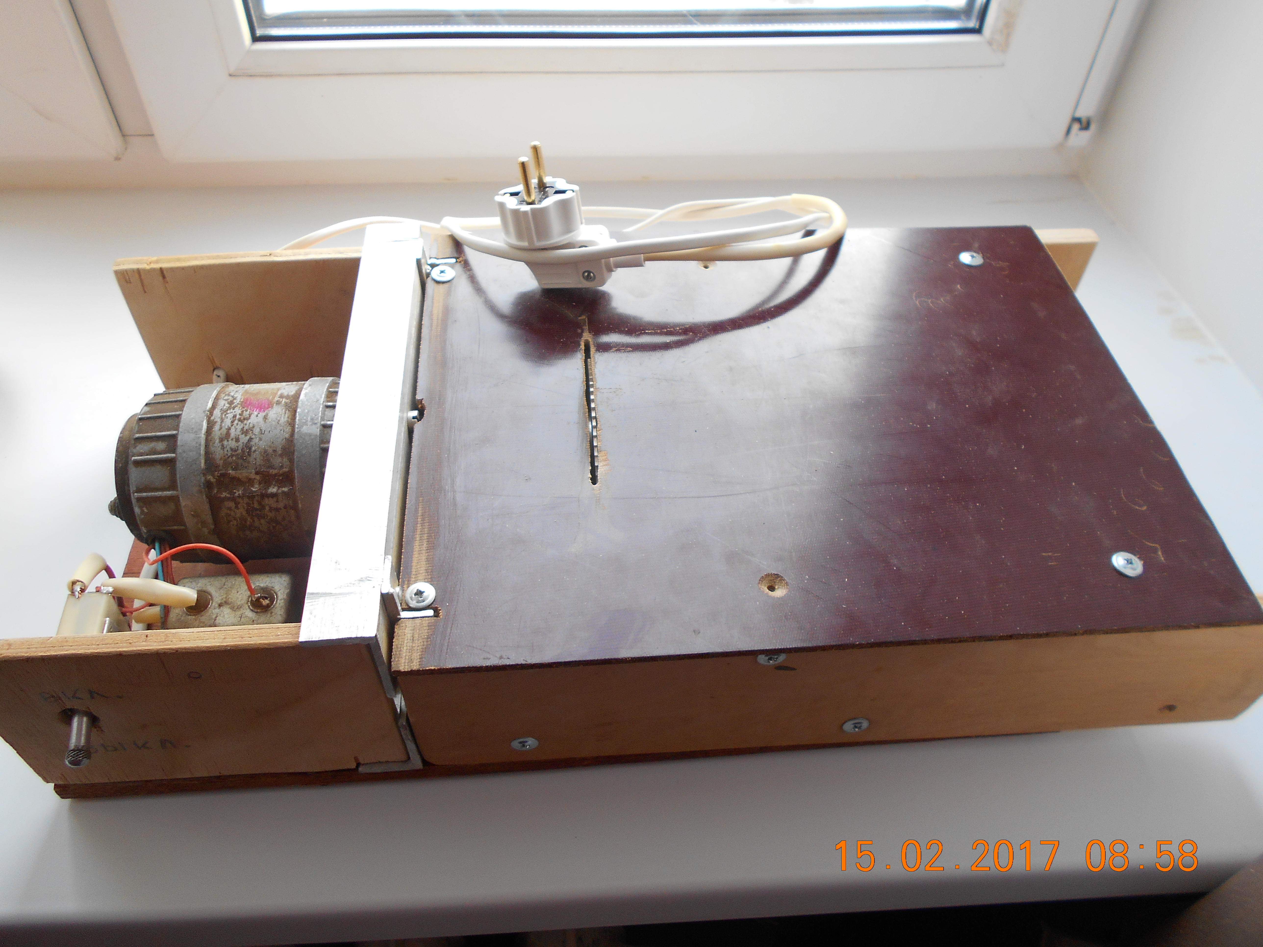

Доделал минициркулярку ....ссылка на посмотреть - http://nacekomie.ru/forum/viewtopic.php ... 8#p1321688 с уважением Сергей(сильно не ругайтесь..делаю из того что есть.) :D
Сообщение керва » 15 фев 2017, 10:37
sersir писал(а):Доделал минициркулярку ....(сильно не ругайтесь..делаю из того что есть.) :D
Здравствуйте Сергей! Ну что Вы , почему я должен ругаться? Наоборот у вас получилось и получилось совсем не плохо. Я посмотрел - собрано добротно! Гетинакс на рабочем столе дает возможность рейкам скользить. Меньше нагрузки на пальцы, а это значит меньше ошибок во время работы станка. Сейчас главная для вас задача продумать все направляющие. Что бы была возможность выпускать рейки миниатюрных размеров! Ведь главная и сильная сторона вашей минициркулярки , как я понимаю в этом.При строительстве модели требуется масса реечек 0,5 Х 0,5 мм в сечении, а то и меньше!. Продумайте возможность заменять диск на алмазный диск - это увеличит возможности вашего станочка.
Извините, сейчас отрицательные стороны работы. Продумайте в целях безопасности машинное отделение нужно закрыть, но закрыть так, что бы попасть туда можно было в любую секунду без многочисленного отворачивания болтов и шурупов. В рабочую зону диска нужно продумать доступ домашнего пылесоса. При спайке электросхемы максимально использовать термоусадочные трубки. И тумблер пуска нужно перенести с левой пассивной стороны станочка, на правую - активную! Не плохо бы добавить светодиодный или неонный индикатор напряжения. Очень часто неприятности возникают, когда в спешке вилка шнура оставлена в розетке... Машинальный щелчок тумблера и - неприятность! Ну а остальное Все ХОРОШО! Поздравляю! Удачи Вам и новых УСПЕХОВ!

Сообщение sersir » 15 фев 2017, 11:25
Спасибо Сергей Николаевич за критику....

Сообщение sersir » 15 фев 2017, 13:25
Я в хорошем смысле о критике...критика не кому не помешала..в споре рождается истина...про пылесос да наверно нужен..а с другой стороны посмотреть..боковины закрыты,опилкам разлетаться практически не куда ..можно просто поднять станочек и вытряхнуть ..тут сейчас проблема изготовления упора..но это тоже не проблема..дойти до магазина и купить профиль а с помощью интернета можно соорудить данное приспособление...благо примеров много.Теперь на очереди винчестер и министанок с дрелью....и здесь нам в помощь фотоувеличитель из страны СССР...стойка,площадка да и разобрать можно и уложить в тот же чемодан...то есть надо сделать по принципу- минимум напряжения и максимум отдачи..
