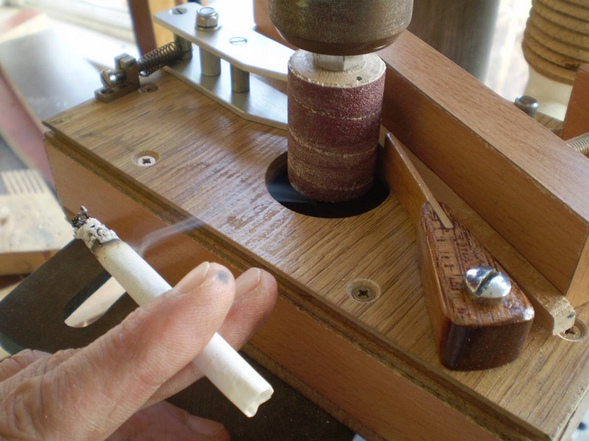

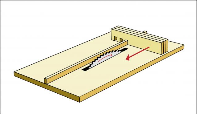

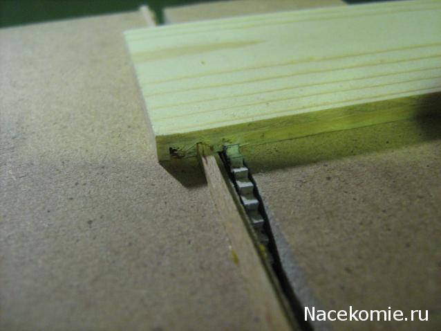

Добрый вечер Сергей! Спасибо, порадовали старика! Я уж не как не предполагал, что у меня будет такой последовательный товарищ. Но поверьте из всех станочков действительно на первом месте у судомоделиста стоит минициркулярка. Чем бы он не занимался, строя модель из коробки , самостоятельно или патворк в каждый момент строительства требуется получить рейку, необычного размера, располовинить или заузить её. Можно конечно это сделать в ручную, но это будет грубо, часто криво и конечно скажется на конечном результате.
Пылесос - это конечно лишняя трата эл.энергии. Сильный гул в жилом помещении, как результат скандал с близкими, но с другой стороны мы увлекаясь не замечаем как отходный отсек переполнили опилками и нагревшиеся опилки в начале пустили дым, а затем и огонь. Страхи из сериала "Спичка-невеличка". Надо искать компромисс...
Как пример ( Фото из интернета.)

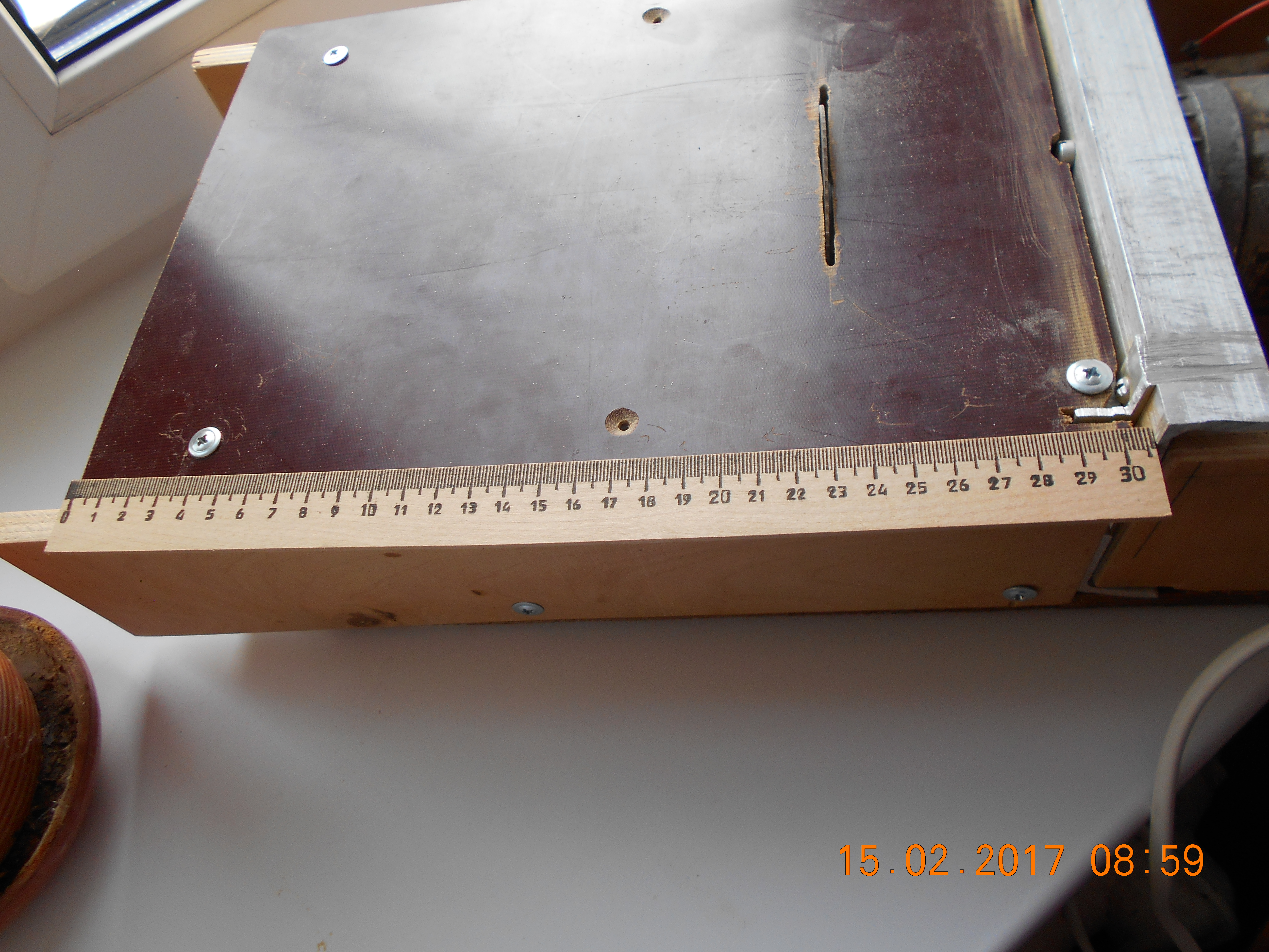

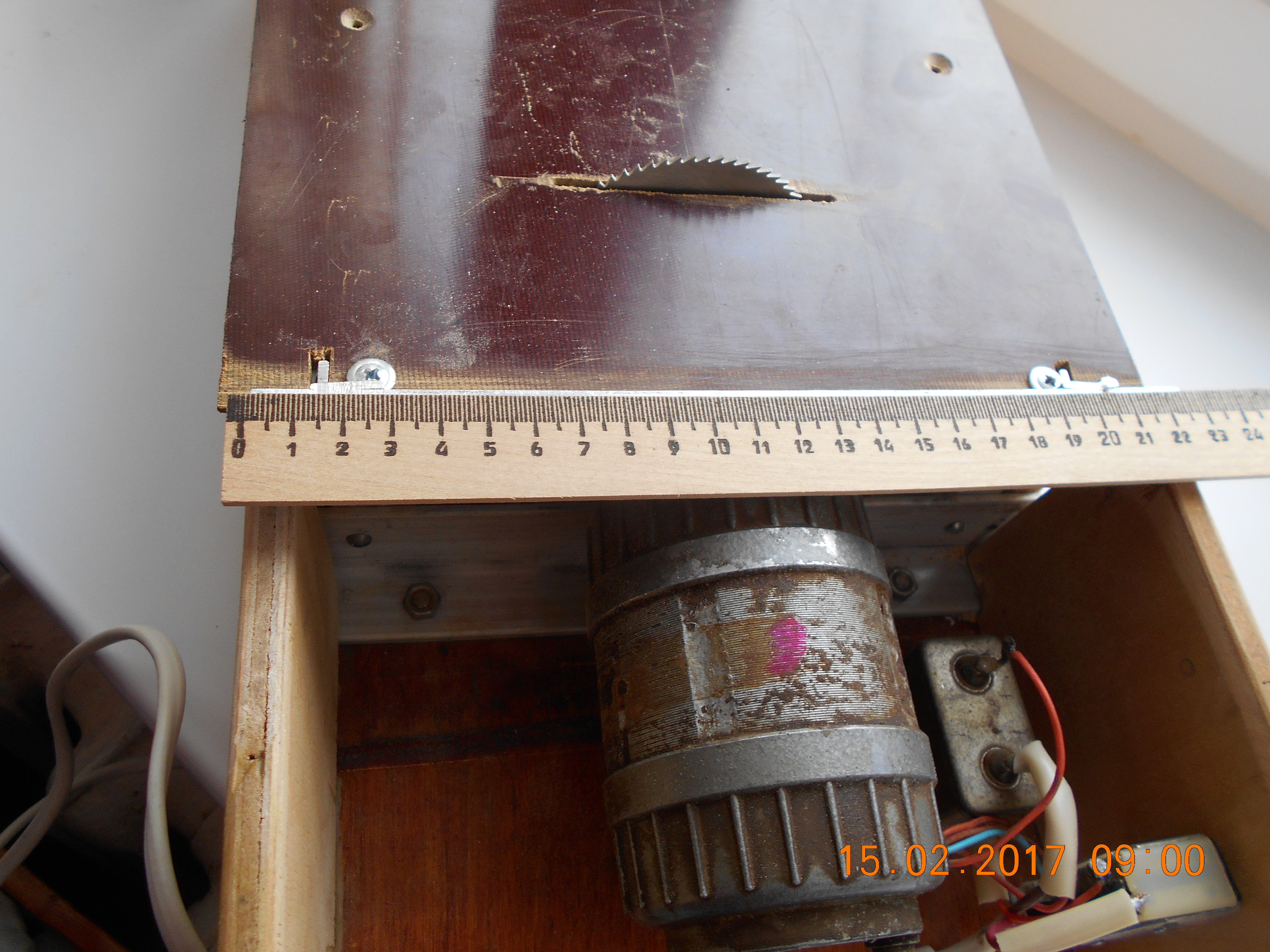

Сообщение керва » 15 фев 2017, 21:46
sersir писал(а):моё произведение...
Сергей! Спасибо за фото. Как я понял вы станочек перенесли на наш форум. Здесь что то не так? Вы не левша? Дело в том что у правшей отрезной диск в месте с направляющей должен находиться с права , а свободное рабочее поле где движется отрезаемая заготовка с лева. У вас же наоборот - свободное поле с права. Возможно я что то напутал?
Сообщения: 292
Благодарил (а): 69 раз
Сообщение sersir » 16 фев 2017, 00:05
нет пока не Левша..блох не наловили...делал как организму удобней...

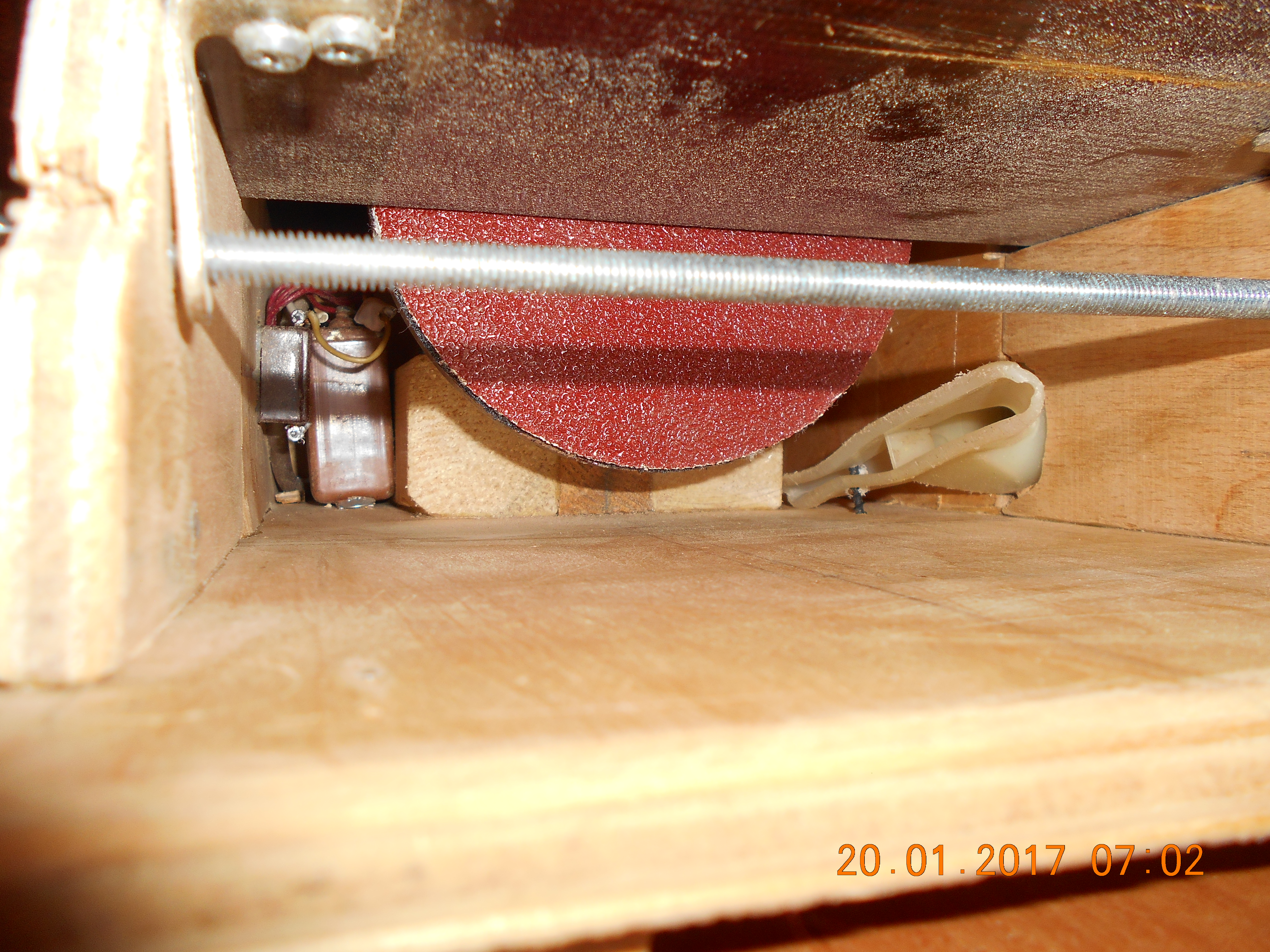

Сообщение sersir » 16 фев 2017, 08:38
мой шлифстанок...и минишлифовалка из машинок для стрижки
Сообщения: 292
Сообщение sersir » 16 фев 2017, 08:41
продолжение

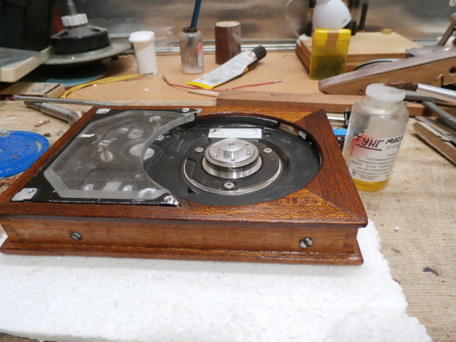

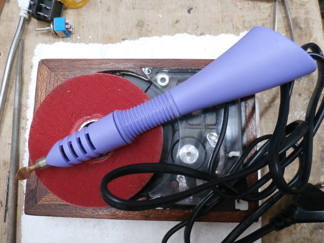

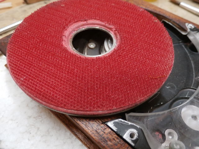

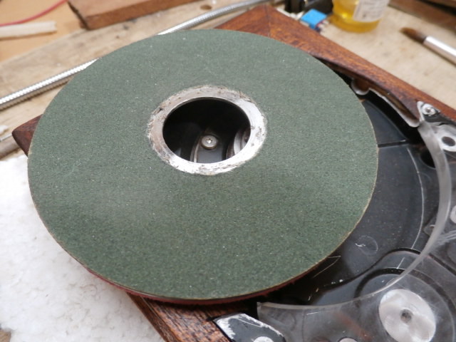

Добрый вечер! Работы по переделке старого винчестера под минишлифовальный станочек продолжаются. Производители корпус винчестера изготовляют из сплава алюминия. Сам винчестер находится внутри системного блока. Со всех сторон открыт. Для работы в новой роли я решил изготовить защитную коробочку - шкатулку, что бы она защищала станочек от пыли, падения и различных поломок. Шкатулку старался изготовить минимальных размеров. Низ - подошва из 3мм фанеры с вентиляционными отверстиями. , бока из буковых реек , а верх из ясеня...
Для удобства эксплуатации на рабочий диск с одной стороны наклеил клеем 88 липучку, чтобы можно было пользоваться листами нажд.шкуркой под липучку. С другой стороны на двухсторонний скоч приклеил обычную нажд.бумагу.
Сообщение керва » 19 фев 2017, 00:45
Продолжение.
Станочек действительно очень походит на старинный патефон прошлого века. Чтобы облагородить фанеру с верху и сам рабочий столик обклеивал реечками сапеле. При обклеивании воспользовался специальным инструментом. Который называется Термоаппликатором. Если есть возможность советую начинающим судомоделистам приобрести. Очень удобная штучка. Рейки обшивки не просто приклеиваешь, а привариваешь на горячее.
Сообщение керва » 19 фев 2017, 00:47
Продолжение.
Сообщение керва » 19 фев 2017, 00:54

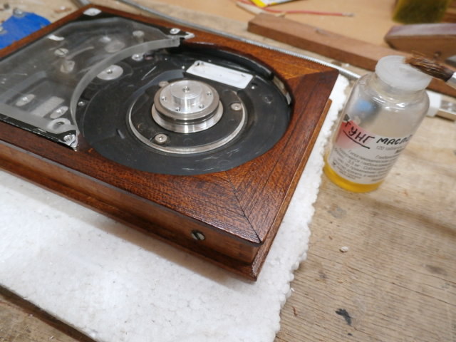

Продолжение.
Работы продолжаются. Покрыл на два раза Тунговым маслом. Надеюсь завтра разобраться с подключениями и постараюсь закончить. Удачи вам и Здоровья!

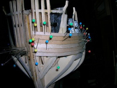

Здравствуйте! Спасибо Сергей! Это действительно нужно и важно. Это более щадящий режим оклейки черновой обшивки модели, чем приколачивание реек гвоздями...
Такие приспособления уже обсуждались в ветке от Сергея Николаевича (керва). Правда никто мне так и не ответил как с помощью оного возле килевой рамки можно сработать)
Здесь на верхней фотографии приклеивается рейка на уровне нижней палубы модели. Но в принципе если бы это была не палуба, а килевая рамка, я думаю устройство всё равно сработало бы. Если вести обшивку от киля модели. Здесь , как мне кажется другая проблема, (нижнее фото) это крепление и прижатие рейки на самом краю, на форштевне...

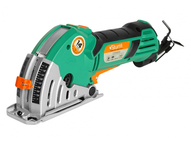

Не дёшево... Смотрел я уже эти циркулярки... Не стоит их покупать, тем более из фанеры :D
Думаю можно сделать и самому такой то конструкции...
Не сложно и переделать минициркулярную ручную пилу, установив на станину... Цена не кусается, стоят от 2500 рублей... Вот например такая стоит 2600 рублей, оборотов 4000, диск 85 мм... (ну это я наугад нашел в интернете, а если покопаться, то и вариант можно найти поинтересней...
Ну или переделать обычный плиткорез!!! http://www.220-volt.ru/catalog-119673/
Добрый день. Да, тоже думаю что можно сделать самому. К сожалению работа не оставляет много свободного время (так как работаю водителем междугородником), именно поэтому и заинтересовался готовыми вариантами. А так согласен, лучше сделать самому. Возможно так и поступлю.

Добрый вечер! Ну вот и закончилась моя эпопея со шлифовальным станочком. Сегодня спаял проводку, Приклеил из пено резины ножки опробовал в работе. Станочек мне нравится, он компактен, бесшумен в работе. Конечно его возможности очень скромные. Но это не беда. Я ему отведу очень ответственную, но не большую работу. Его горизонтальный наждачный диск будет поправлять наточенные на наждаке ручные инструменты. Ножи, стамески, возможно сверла. Все это будет мой станочек доводить до остроты бритвы. Для этого мне остается еще не много подумать, чуть - чуть покумекать головой и руками. Это я представляю так: Во первых нужно подобрать оптимальную по номеру зернистости нажд. бумагу. Во вторых нужно изготовить брусок из плексиглаза и положив этот брусок над крутящимся кругом станочка с просверленными под нужными углами каналы В которые буду вкладывать на исправление инструмент ...
Удачи вам форумчане и пускай сбываются ваши мечты!
