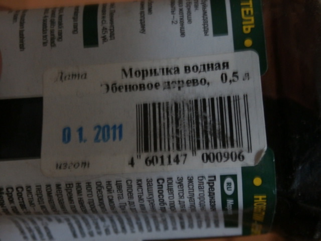

Про тушь я искал, но в нашем городе ее нет. Но стоячий такелаж только черный, но морилки такого цвета нет.
-Возможно, я не правильно вас понял, но среди прочих морилок есть и абсолютно черная - называется "Эбеновое дерево". Напоминаю морилка должна храниться в темном месте. Иначе она на свету меняет свои свойства. Выцветая и меняясь на более грязный цвет. Это надо учитывать при покупке в магазине. Срок годности обычно 24 месяца. При хранении в темноте - годность остается гораздо дольше.
Как вариант не плохие результаты дают "Чернила для струйного картриджа".

Добрый вечер! Сергей Николаевич спасибо за подсказку, чернила для струйного принтера надо поискать, я не обращал
внимания, наверняка есть в канцелярских товарах. Морилку тоже надо поискать. У меня только белая синтетика, хороший клубок достался по случаю, и еще купил десяток различных катушек. Должно хватить.

Я попробовал морилку Красное дерево -цвет яркий и насыщеный. Эбеновое дерево еще не нашел. Надо дальше изучать технологии как крепить крышки пушечных портов, я пока не понял будут у нас петли на крышки или нет, как раскрепить руслени, ну и далее по списку.![Изображение]()
