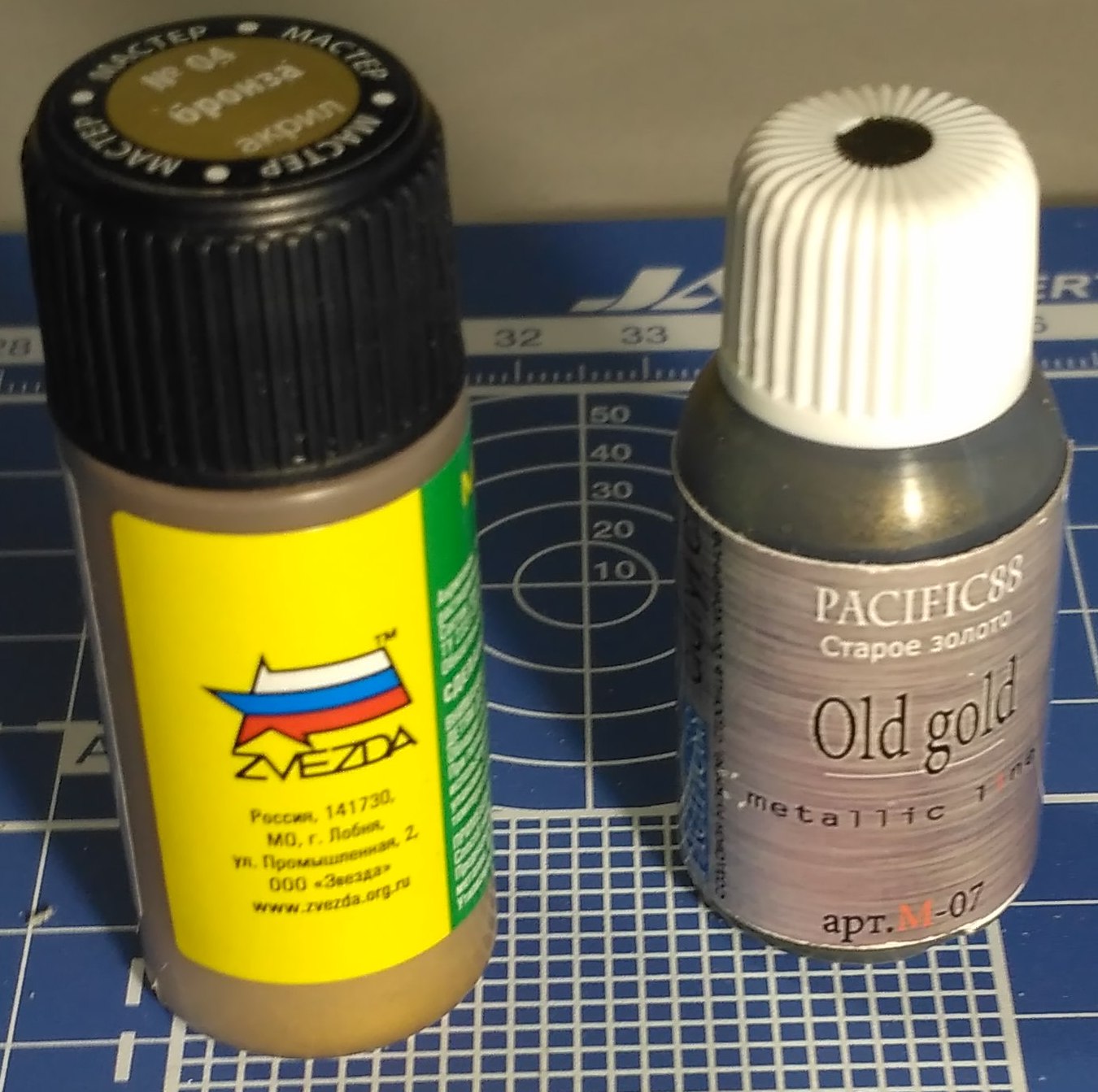

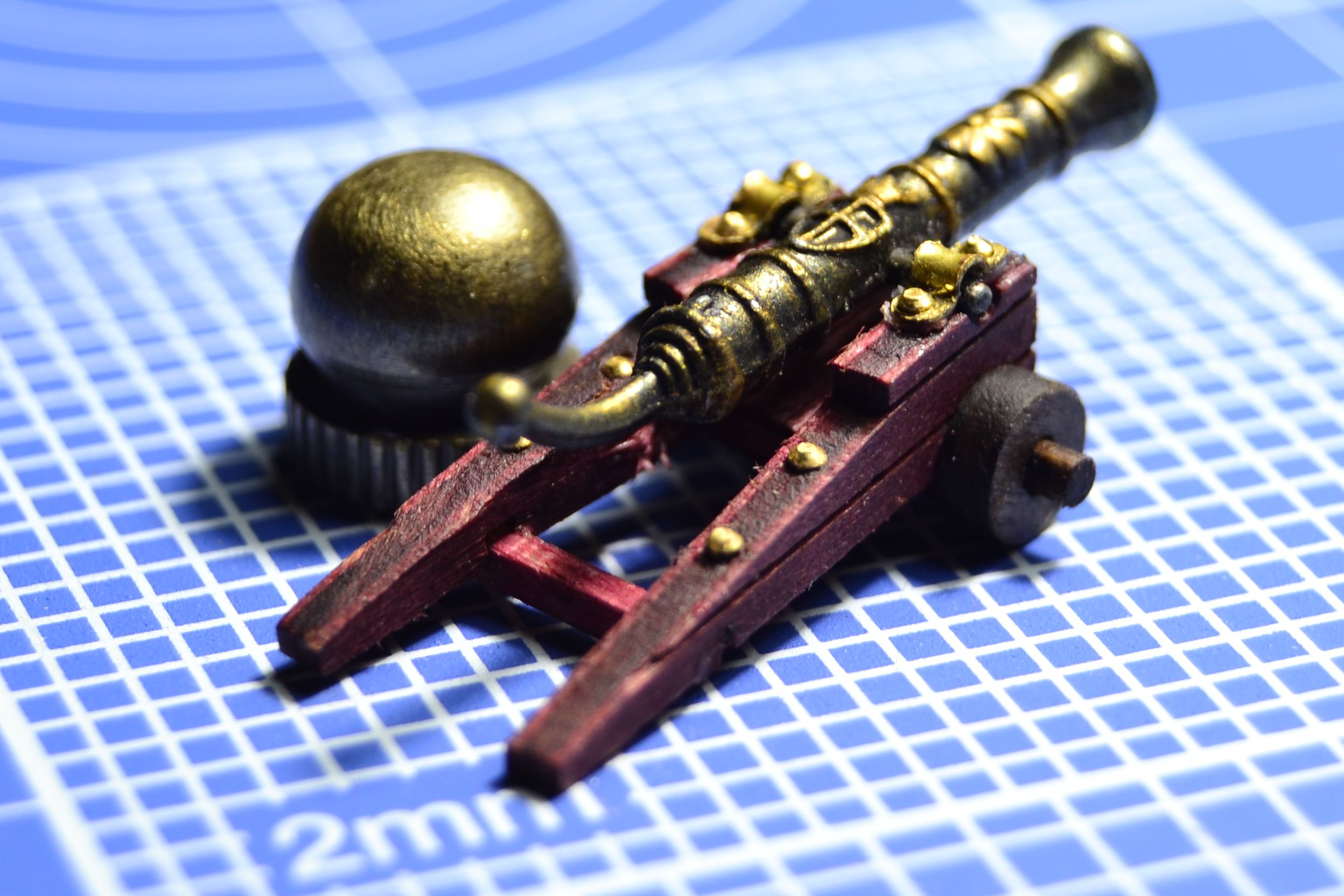

Очень не плохой результат, на мой взгляд, дала краска от Pacific88 "Старое золото" в сочетании с высветлением выступающих частей бронзой.

Sherp писал(а):Очень не плохой результат, на мой взгляд, дала краска от Pacific88 "Старое золото" в сочетании с высветлением выступающих частей бронзой.
Очень уж золотая получилась пушка... Бронзой даже и не пахнет!!!
А вот гвоздики понравились, аккуратно сделаны!!! Как делали и из чего, если не секрет?

Цвет в живую не золотой, а очень темный зеленовато-коричневый металлик. Вот к такому виду стремился Изображение
Говздики делались из латунной проволоки 1мм при помощи шуруповерта и кусачек. Технология проста, зажимаем в патроне кусок проволоки обхватываем губками кусачек проволоку и легонько нажимаем и включаем Шурик. Кусачки работают как резец токарника плюс немного развальцовывают.
Вот сделал фото вместе с бронзовой гайкой

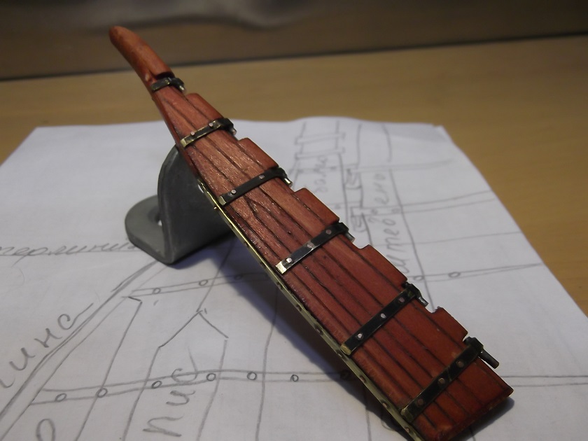

- Но вы конечно понимаете, что имитация - есть имитация... В прошлом посте, как пример я выкладывал руль модели, в принципе получилось не плохо. Но если бы вместо фанеры и липы была бы груша или яблоня это было на порядок лучше! Значит я использовал - тунговое масло не на все сто процентов!

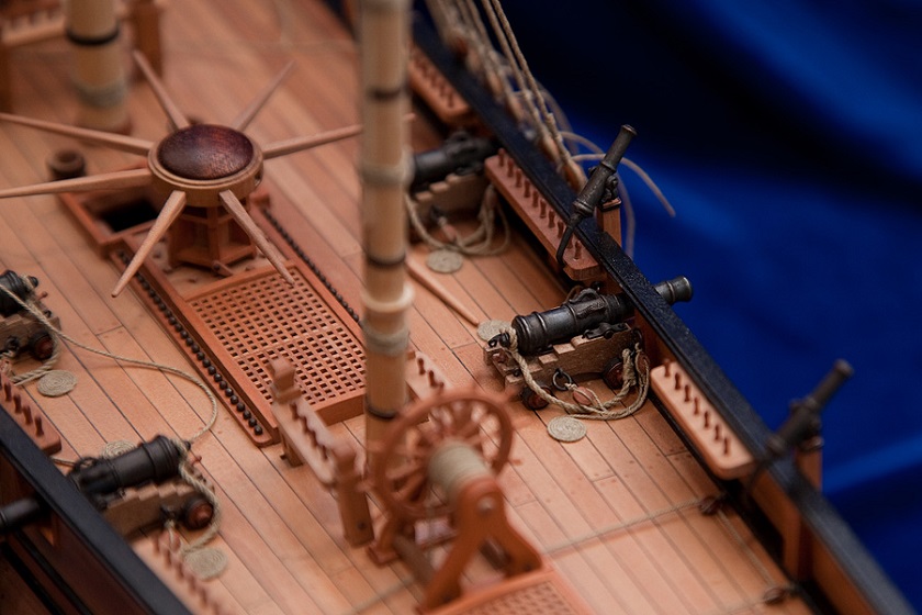

Как пример фото из Интернета. Модель "Баунти" изготовлена из сортов груши и яблони и покрыта тунговым маслом. Удачи Вам!
