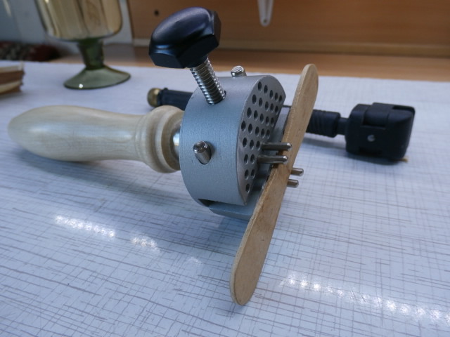

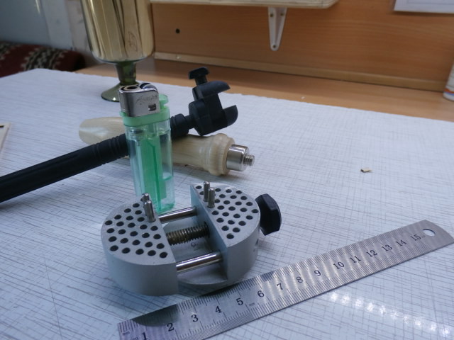

Пластиковые ручные тисочки от Амати. Просто очень удобны для судомоделиста. Я ими просто не на радуюсь. Твердый и эластичный не скользкий пластик. Пружинка возврата одной из губок механизма. Губки расходятся на 12мм, что вполне хватает для мелких работ. Для того чтобы как то уменьшить цену фирма предлагает их купить тисочки отдельно, а ручку отдельно. Самое разумное купить одну ручку и пару самих тисочков. Очень удобно тисочки зажимать в тисках на столе. Тисочки зажатую деталь держат очень цепко и надежно...

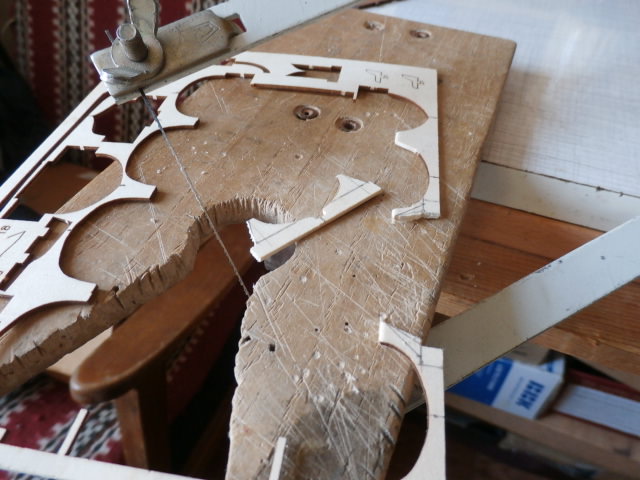

Для работы со шлюпкой в первую очередь нужны кильблоки. Делать их постоянными, пока не имеет смысла. Делаю временными из бросовых остатков фанеры из которых в своё время вынул шпангоуты. Подбираю отверстия , которые мне более-менее подходят выпиливаю лобзиком а из шлюпочного стапеля вырезаю сам корпус кильблоков.

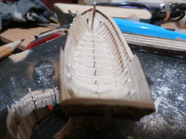

Продолжение.

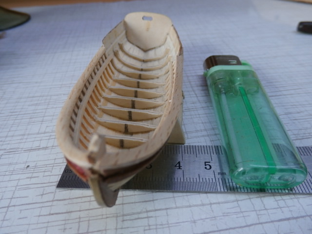

Двойная обшивка резко увеличивает жесткость корпуса шлюпки. убираем фанерные шпангоуты. Оставляем шпангоуты только на днище. В будущем днище прикроем рыбинами. Борта чистим от обломков и клея эл.шлифовалкой. На место фанерных боковых ветвей наклеиваю фальшивые , напиленные циркуляркой. Что бы занять освободившееся место добавляю фальшивые боковые ветви шпангоутов по одному между двумя штатными. Кормовые шпангоуты не убираю они закроются кормовыми банками шлюпки. После того, как схватится клей тщательно шлифую машинкой уменьшая и выравнивая размеры фальшивых боковых ветвей шпангоутов. Затем наклеиваем подлегарсы ( бруски на боковых гранях шпангоутов, на которые уложатся и будут опираться банки шлюпки.)

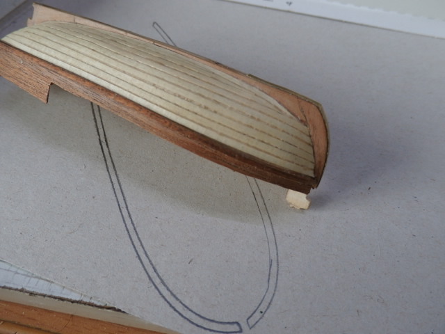

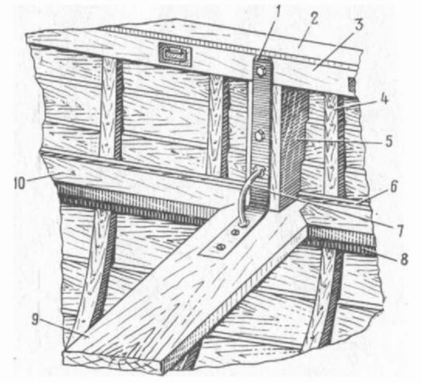

Планширь шлюпки. Высоту борта шлюпки завершает планширь. На рисунке это № 2. Без планширя и борт не борт и шлюпка не шлюпка - Это конечно моё мнение. У патворка другое мнение и он борт у шлюпки оставляет - так - без планширя! Возможно планширь придумали позже, но свою шлюпку я не оставлю без планширя сделаю их самодельными на оба борта! Делать буду из подножнего материала. В частности меня часто выручают деревянные палочки для мороженого. Дорогое шоколадное мороженое награждает своего хозяина широкой изготовленной из бука палочкой. Я часто из такой палочки делаю сухарик, наклеивая на неё абразивную бумагу. Сейчас же изготовлю планшири для Скифа.

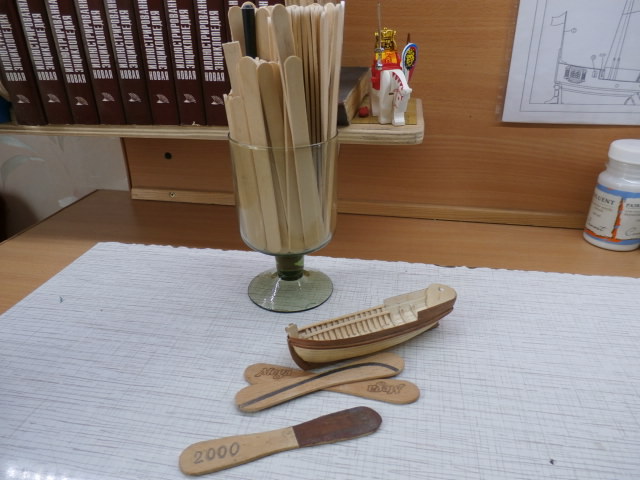

керва писал(а): Дорогое шоколадное мороженое награждает своего хозяина широкой изготовленной из бука палочкой. Я часто из такой палочки делаю сухарик, наклеивая на неё абразивную бумагу. Сейчас же изготовлю планшири для Скифа.
Сергей Николаевич, день добрый!
Бук не надо использовать в моделизме. У него вкрапления совершенно немасштабные. Всю картину портят. Возьмите лучше грушу.
Тенно хейка банзай!

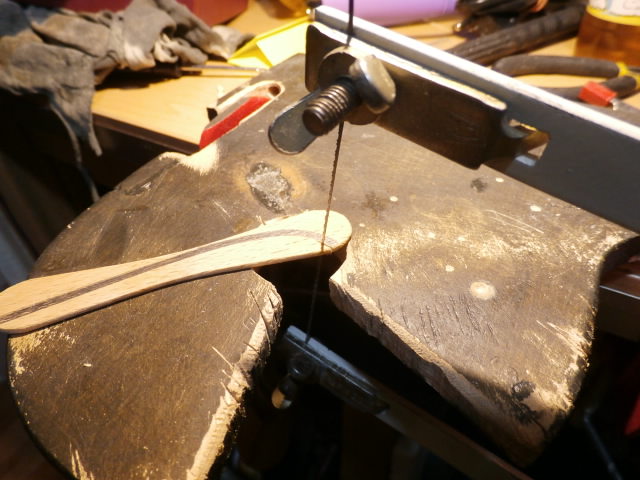

Продолжение.

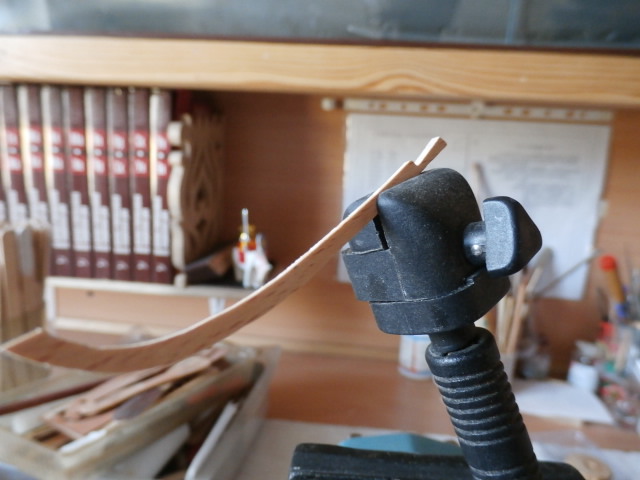

Перевернув шлюпку чертим на картоне контур борта. Ширину планширя берем 3 - 4мм. Переносим на другую палочку зеркальное отражение первого В итоге получаем два на правый и левый борта. Выпиливаем аккуратно не спеша лобзиком. О трещинах разговора нет. Начинаем с начала.
Благодарил (а): 1083 раза
Сообщение керва » 24 мар 2017, 13:17
Продолжение.

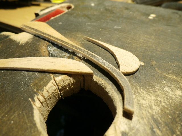

Подготавливаю "место посадки" планширя. Выравниваю борта, обтачиваю сами планшири.

Полностью с вами согласен. Конечно груша штука хорошая, да нету её у меня! Есть только обрезки. Планшири рядом , совмещать, что бы были похожими оба друг на друга очень сложно! Рад бы в рай, да грехи не пущают - говорят в нашей деревне. Что ж пойдем на эксперимент, если после морилок или затонированного лака крапинки будут мешать восприятию - пустим - кардинальный черный цвет. Благо по штатам всех военных флотов - планширь черного, матового цвета!

Планширь левого борта у меня не закреплен, просто наложен на борт. Но саму тему планширей я заканчиваю. Следующий раз я планирую развивать тему палубного настила. Рыбины - будет называться она! Если конечно ни чего не помешает... Удачи всем! Здоровья! Творческих успехов!
