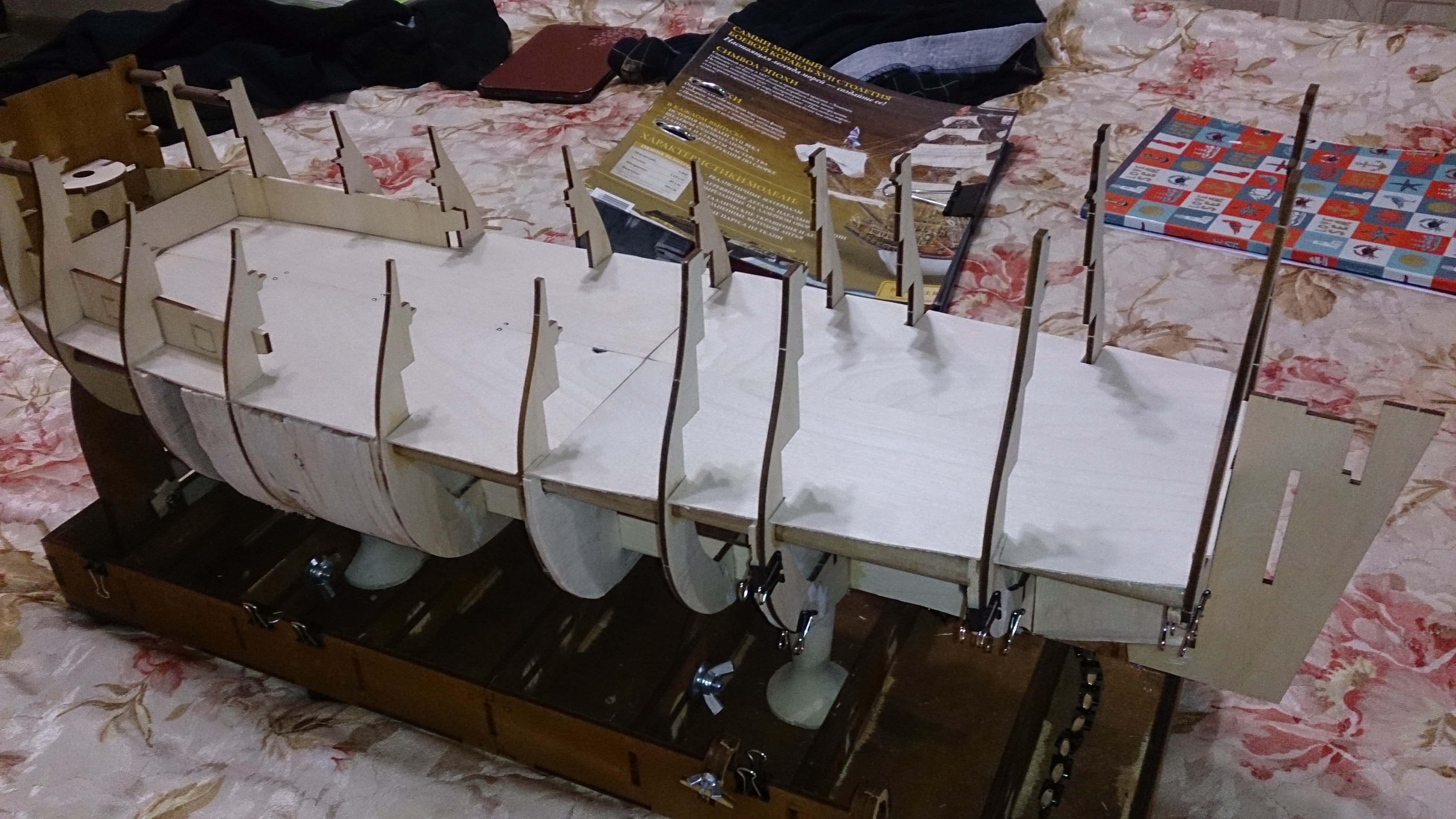

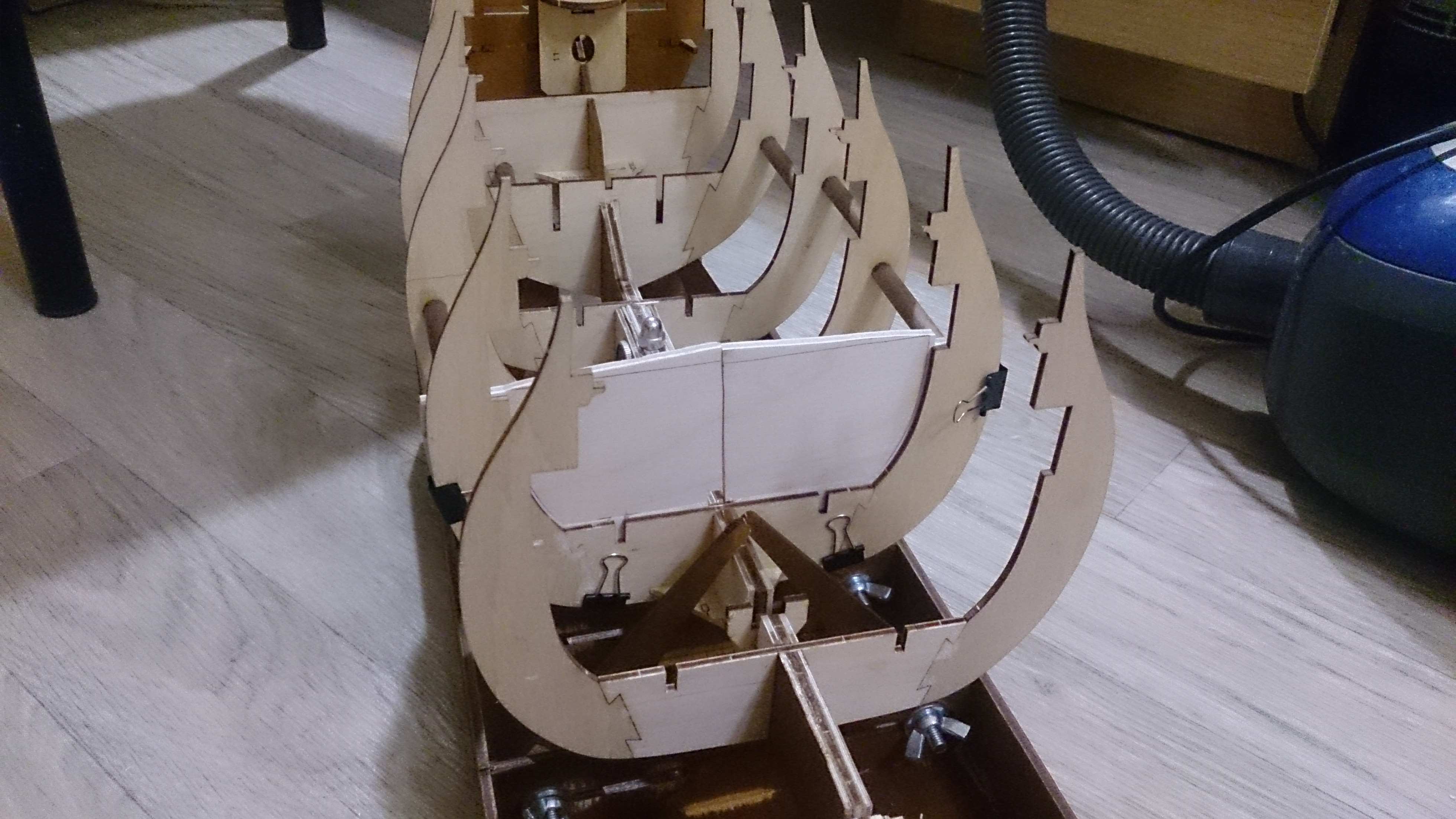

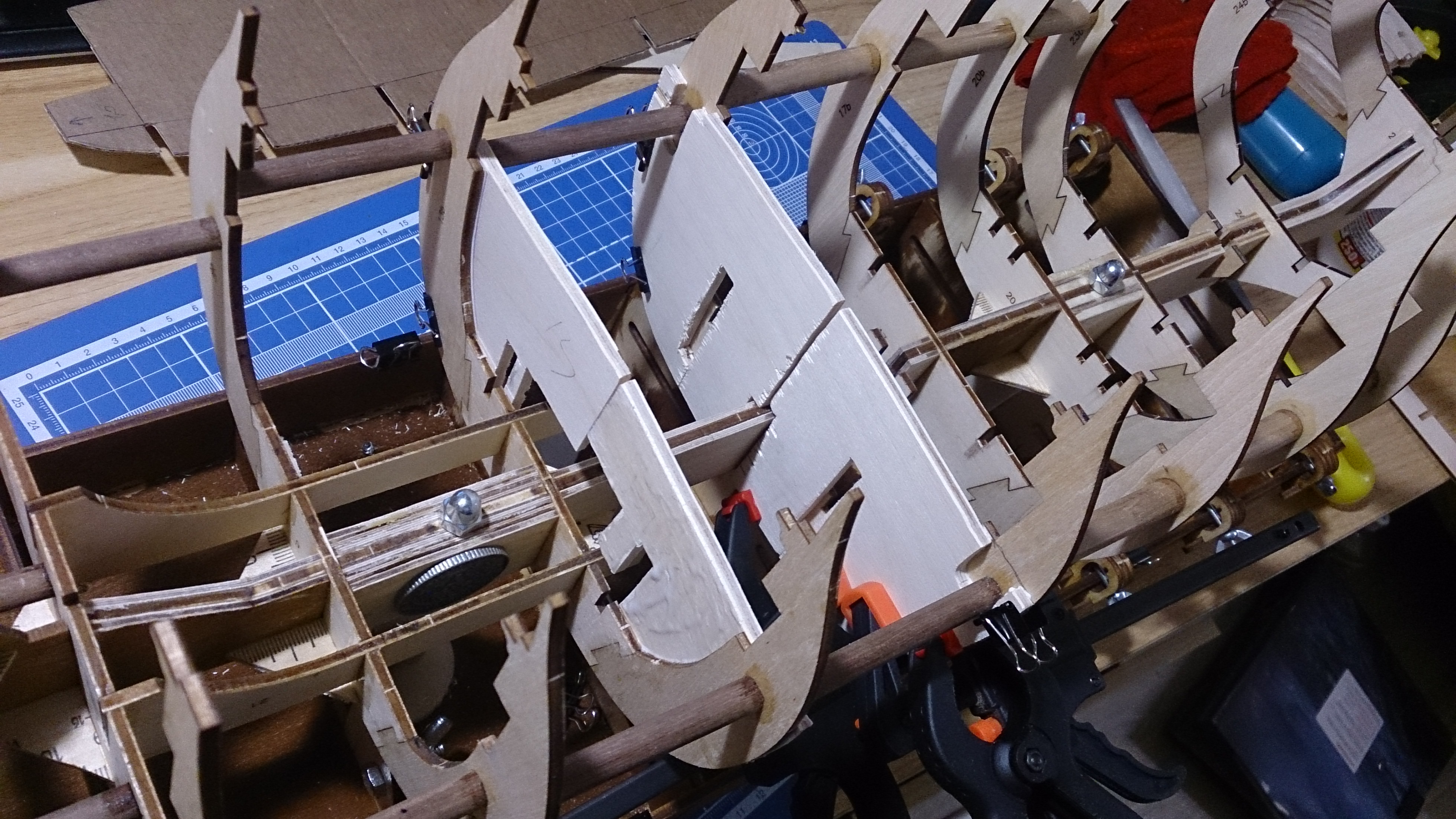

Подготовка корпуса

dantist soverin писал(а):Подготовка корпуса
Всё достаточно прилично и главное ровно.
Имитацию обшивки на фанере делать будете? Потому как я думаю многое должен закрыть орнамент.
Если не секрет, фанера какого материала и толщина? Спрашиваю не спроста. Есть, так называемая, модельная фанера, которая гнётся, крутится как душе угодно (без фанатизма). Потом обрабатывается специальным составом и получается уже та фанера к которой мы привыкли.

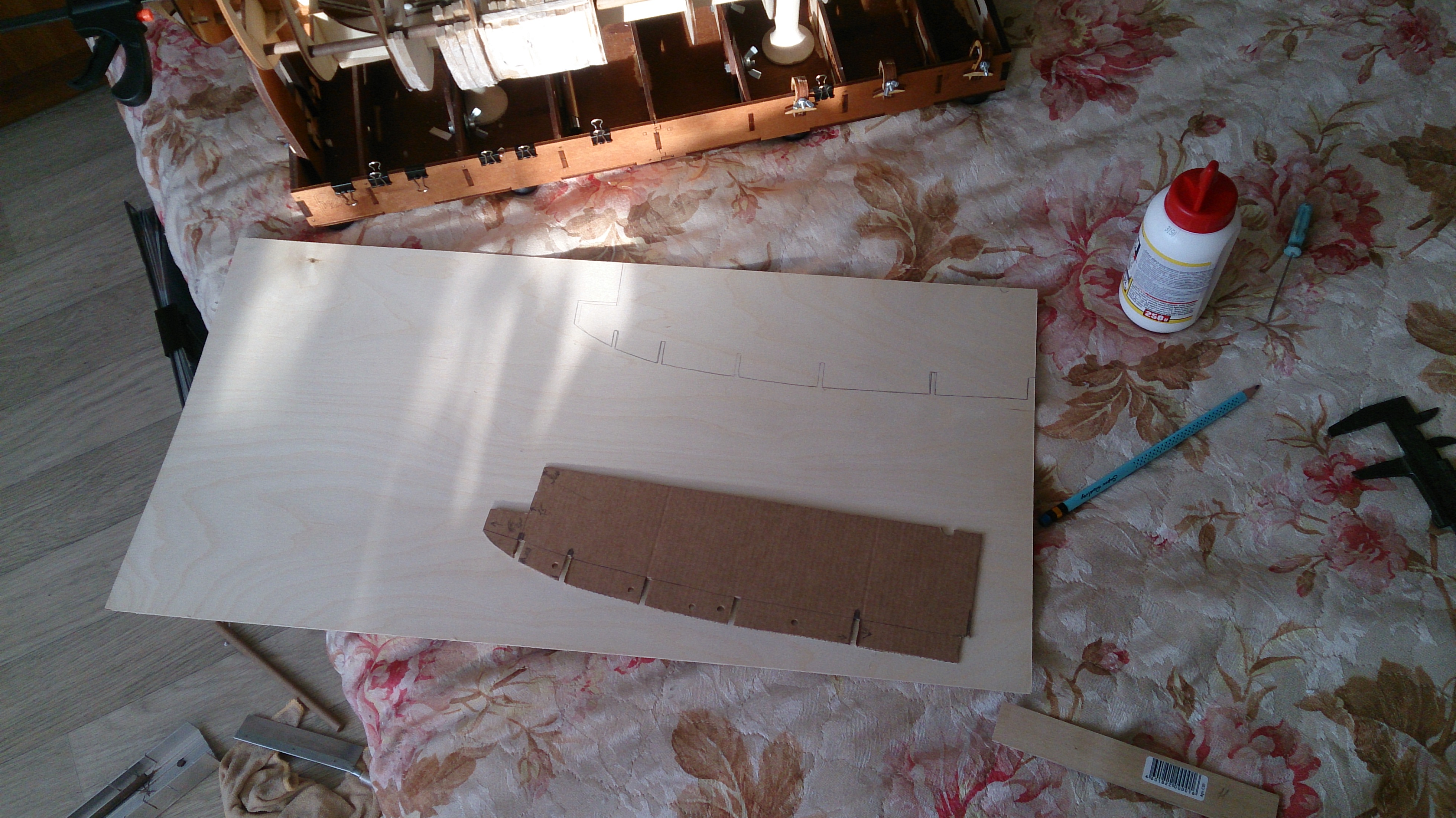

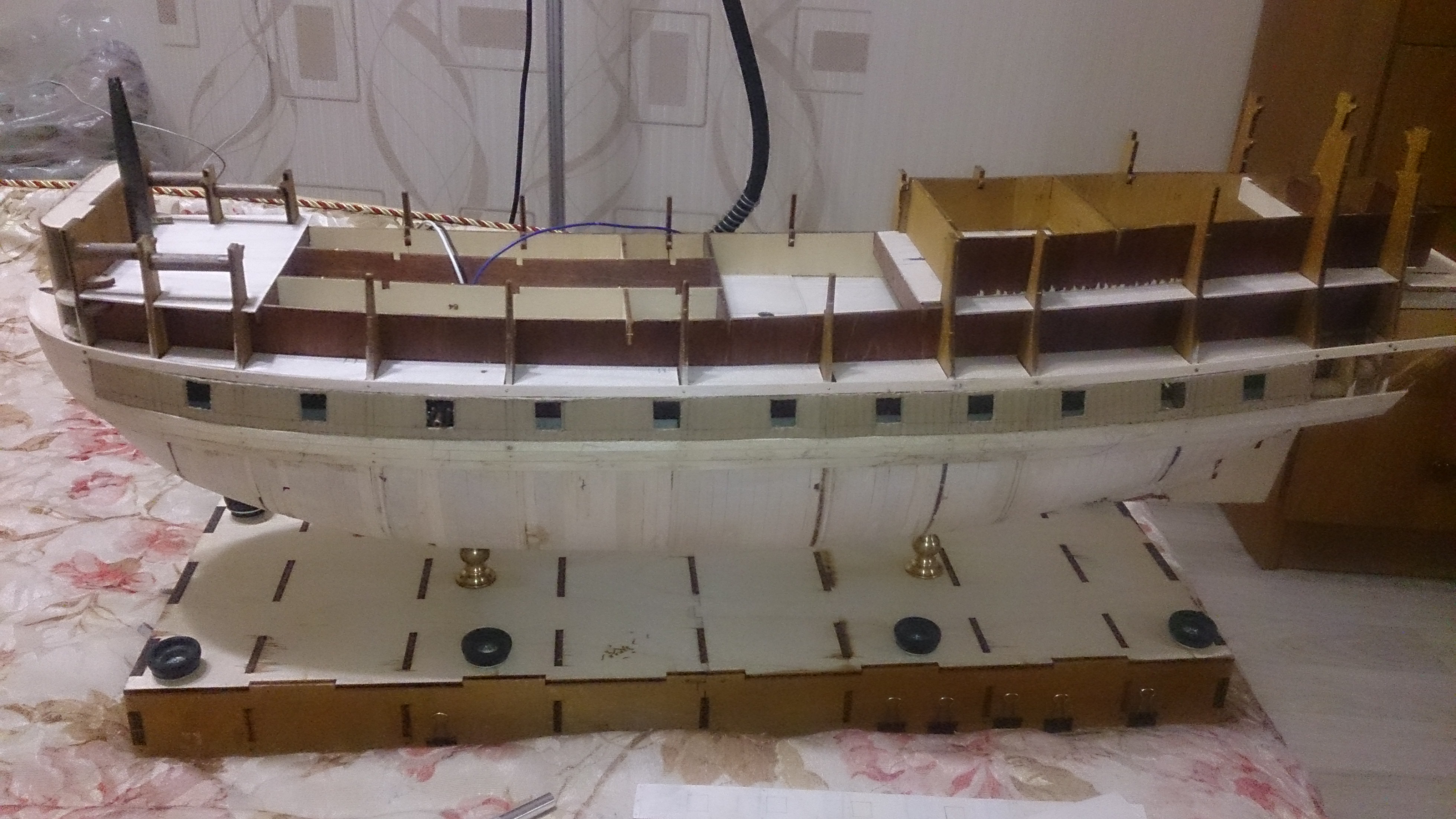

Подготовка, прикидка пушечных портов к борту. В дальнейшем буду вырезать из 1мм фанеры.
Последний раз редактировалось dantist soverin 02 июл 2017, 17:39, всего редактировалось 2 раза.

Спасибо! Очень интересно! Подскажите а какова толщина перекрытия с наружи, между нижними арт.палубами вашего корабля. (мидель-деком и гон-деком). Я сейчас работаю в этом районе , решаю вопрос о том, какие там заложить стрингера? Они будут основанием и на них будут крепиться русленя и точки крепления вант-путенсов? Спасибо! Желаю удачи!

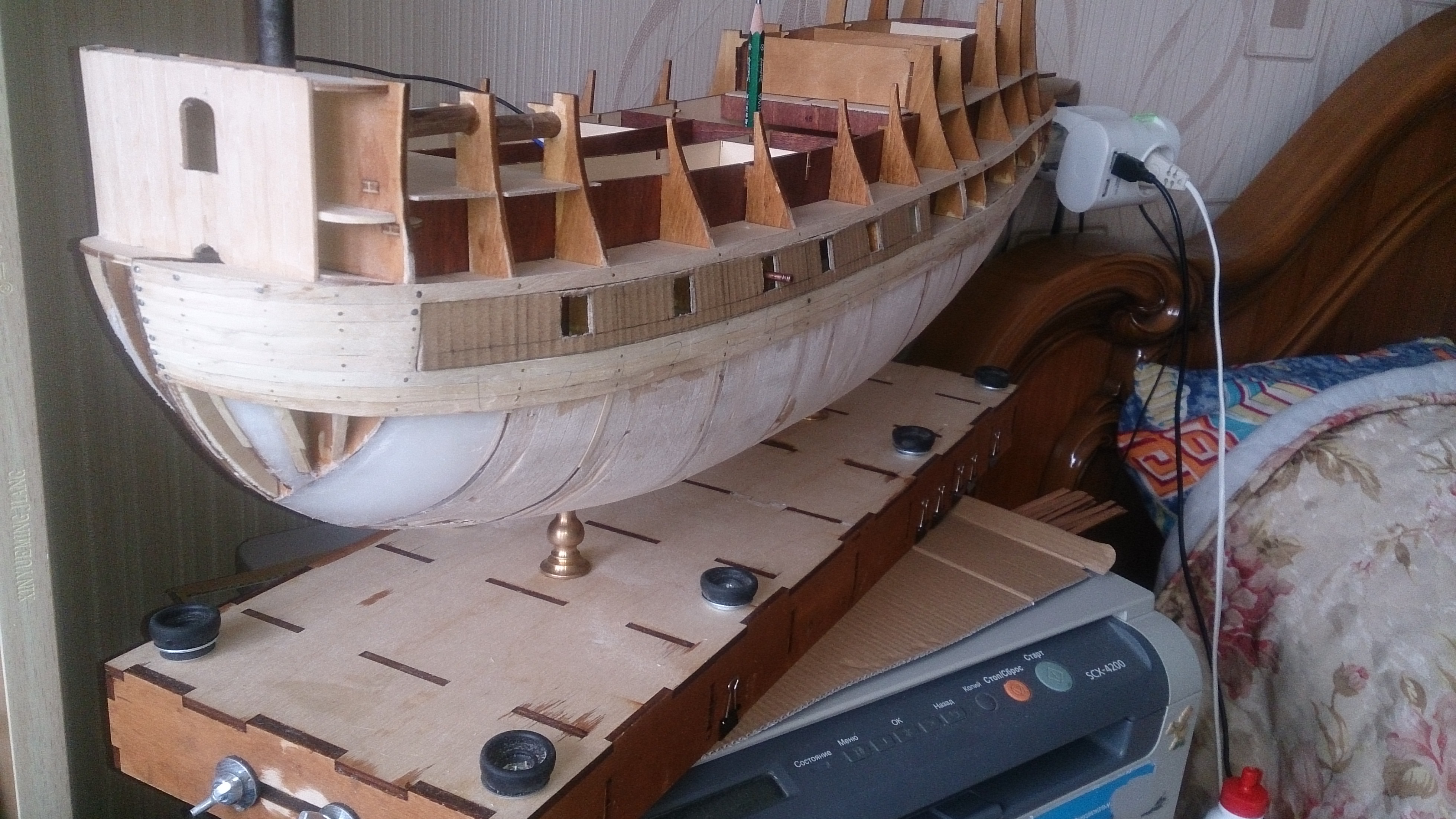

Подскажите что у вас такое белое? как на воск похоже, не могу понять что это чем заполнено пространство

Здравствуйте! Это суперпластик Полиморфус, экспериментировал пробывал что за материал, если заполнять шпации то не советую не надо он плохо обрабатывается если что то другое отличный материал.

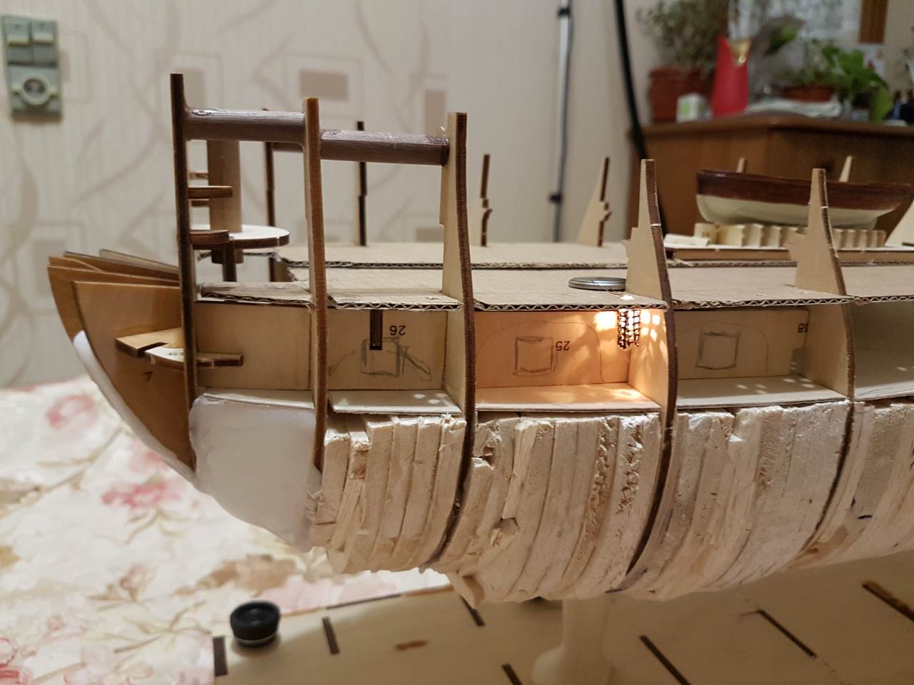

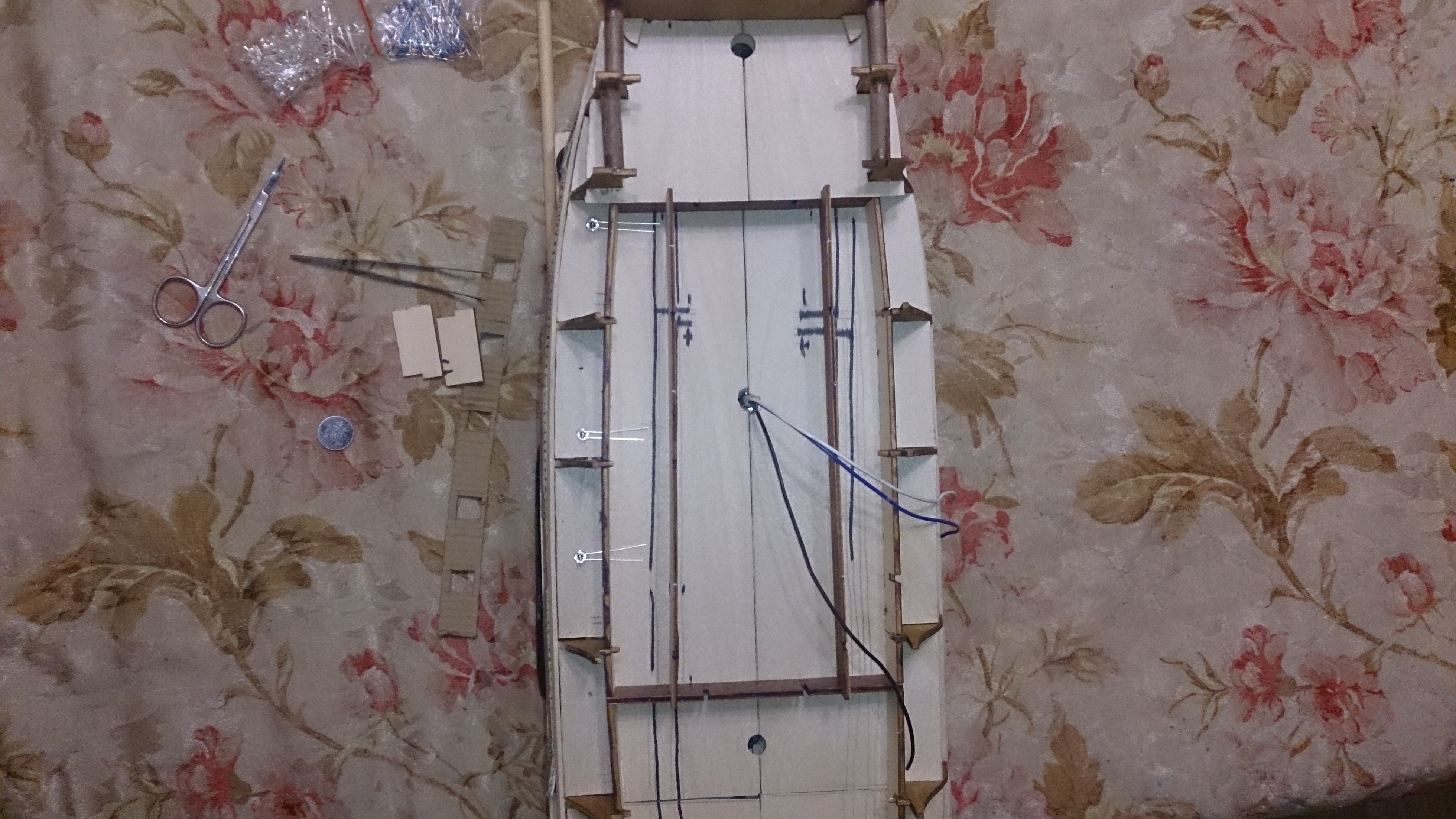

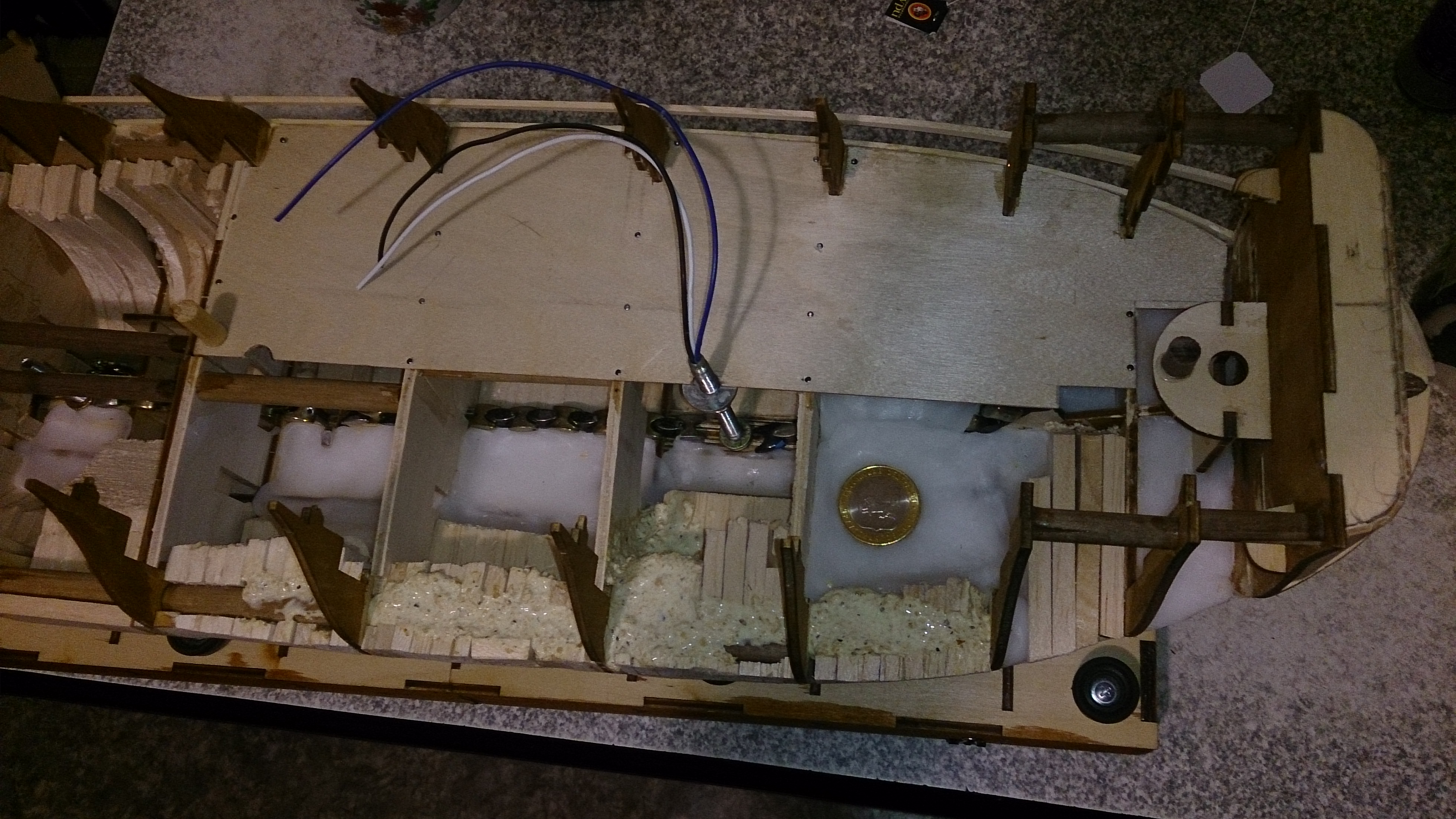

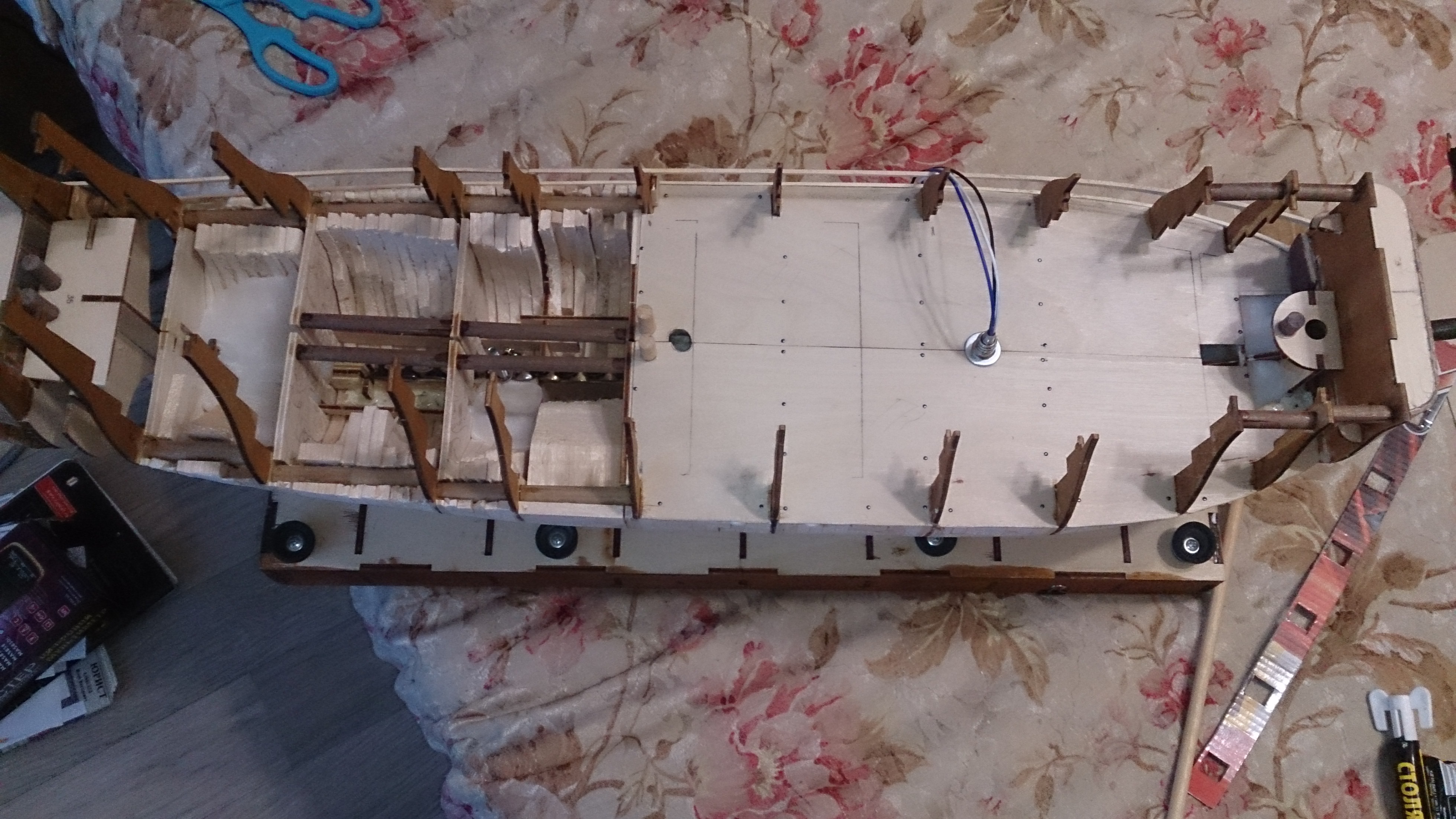

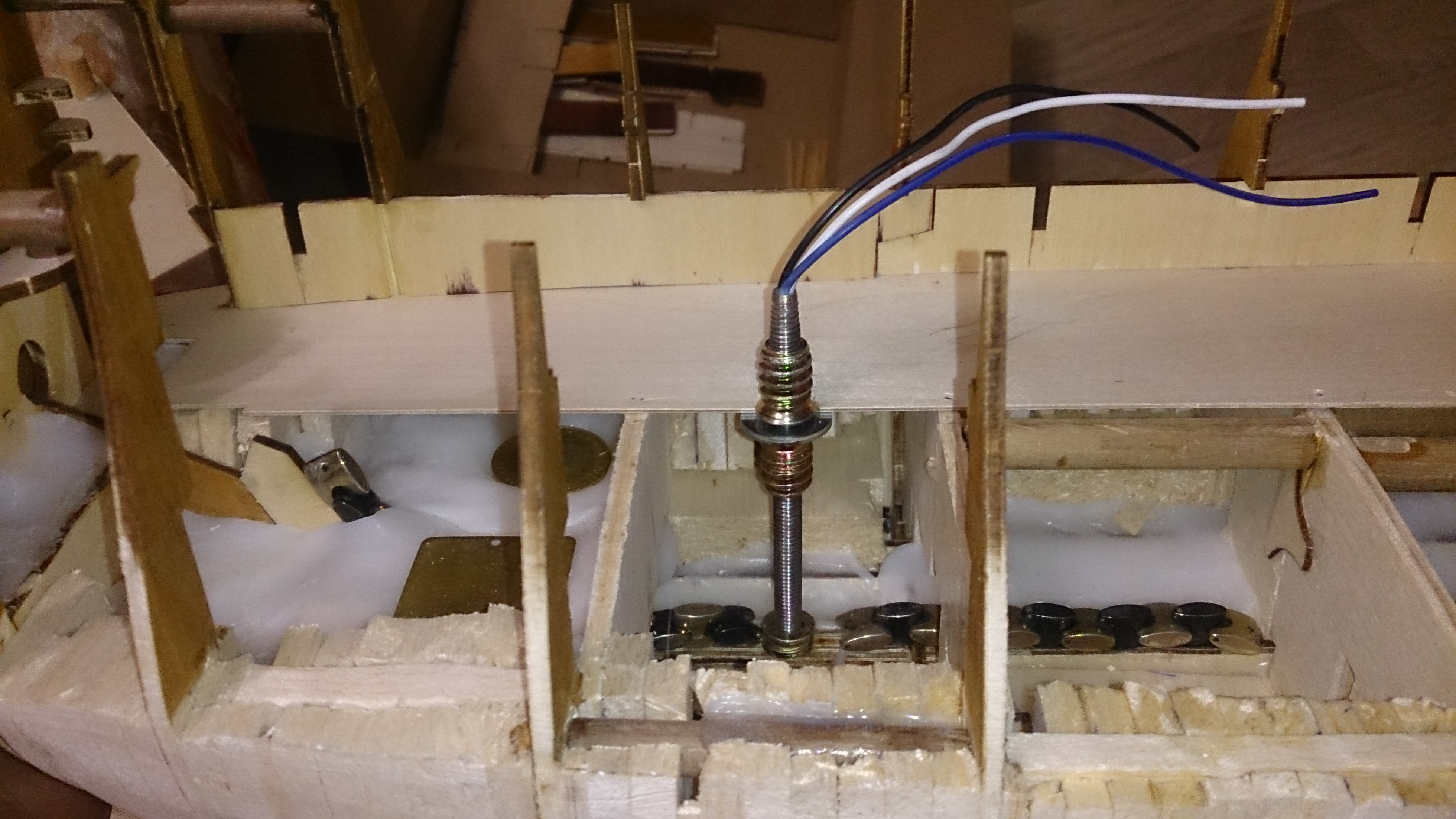

Начал работу по изготовлению подсветки корабля
Закрепил передний кильблок на трубку. Заправил проводом он будет питать 60 светодиодов подключеннные параллельно для подсветки пушечных портов и внутренних палуб.Схема подключения всех светодиодов параллельно связано с целью максимально продлить срок горения, так как потом их будет невозможно заменить.
На очереди задний кильблок, сейчас он закреплён болтом. Просто нарезать резьбу на нержавеющую трубку оказалось непростым делом. Самому дома мне это неудалась, только токарь мне нарезал, но вторая трубка непошла, видимо при нарезки резьбы трубка деформировалась и она просто ненакручивалась на две гайки.

DedSergei54
Сообщения: 85
Зарегистрирован: 22 июн 2017, 17:38
Благодарил (а): 33 раза
Поблагодарили: 36 раз
Re: Повелитель Морей от dantista
Сообщение DedSergei54 » 28 июн 2017, 10:38
Добрый день! Простите не знаю, как Вас величать по батюшке.
Сегодня увидел Ваш пост по освещению парусника, который меня очень заинтересовал. Дело в том, что я тоже на «ЧЖ» и «Баунти» делал освещение. Но там один борт был открыт и поэтому было как бы понятней со схемой проводки освещения. А здесь она полностью закрытая модель, размещение кают пока не ясно (по крайней мере для меня) и я не совсем представляю каким путём идти. Поэтому просьба, как можно более подробнее и с фото, освещать этот пункт строительства. Попутно вопрос, если позволите. Зачем Вы вывели три провода? Я допустим всегда использовал двужильный, 0.5 сечения. Подсоединял к адаптеру на 12 вольт, 500 мА. Вешал где-то до 50 светодиодов. И всё прекрасно работает. Не думаю про размещение аккумуляторов, батареек и их замене.
С уважением, СВ

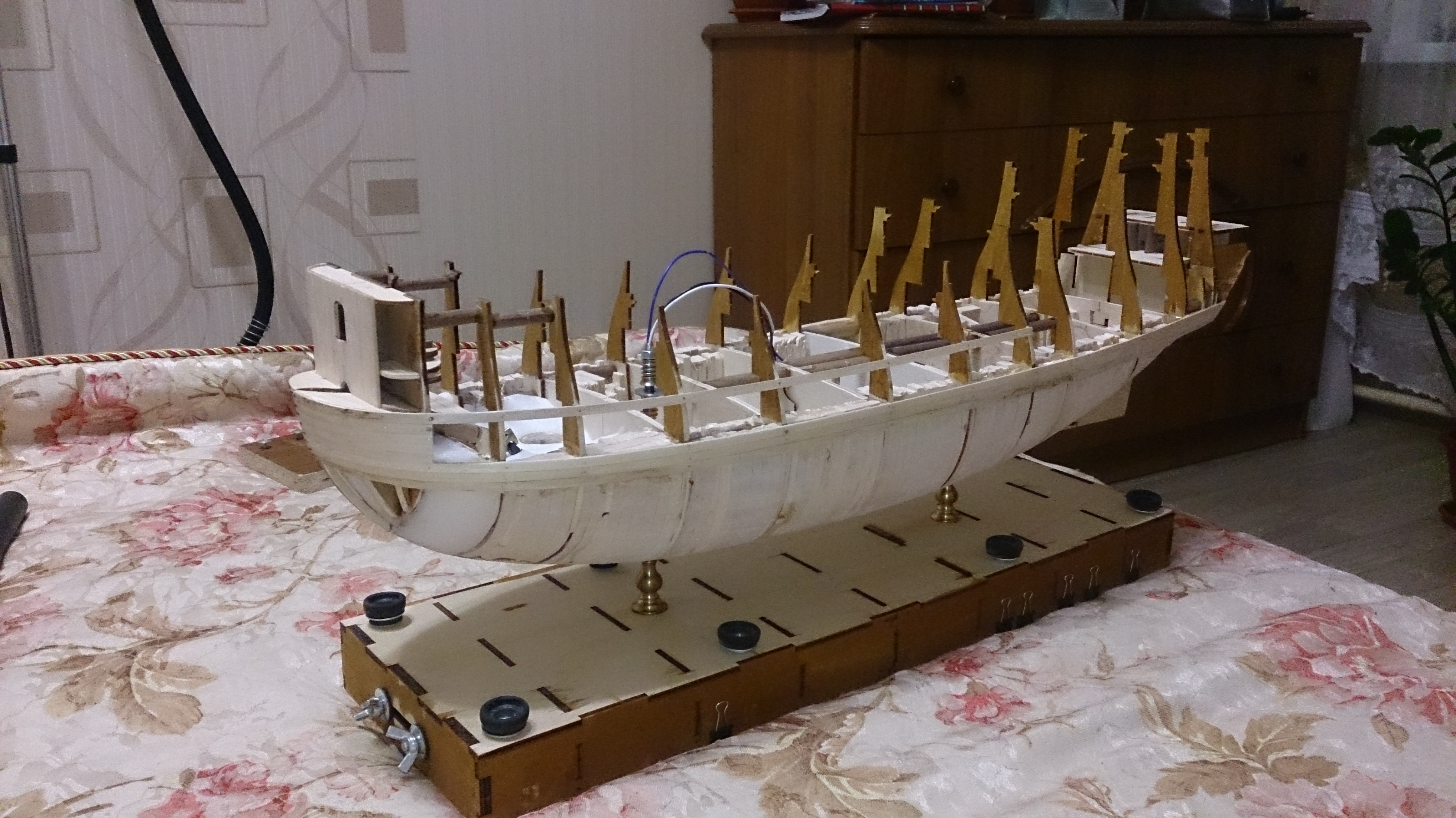

dantist soverin
Сообщения: 52
Сообщение dantist soverin » 10 июл 2017, 19:49

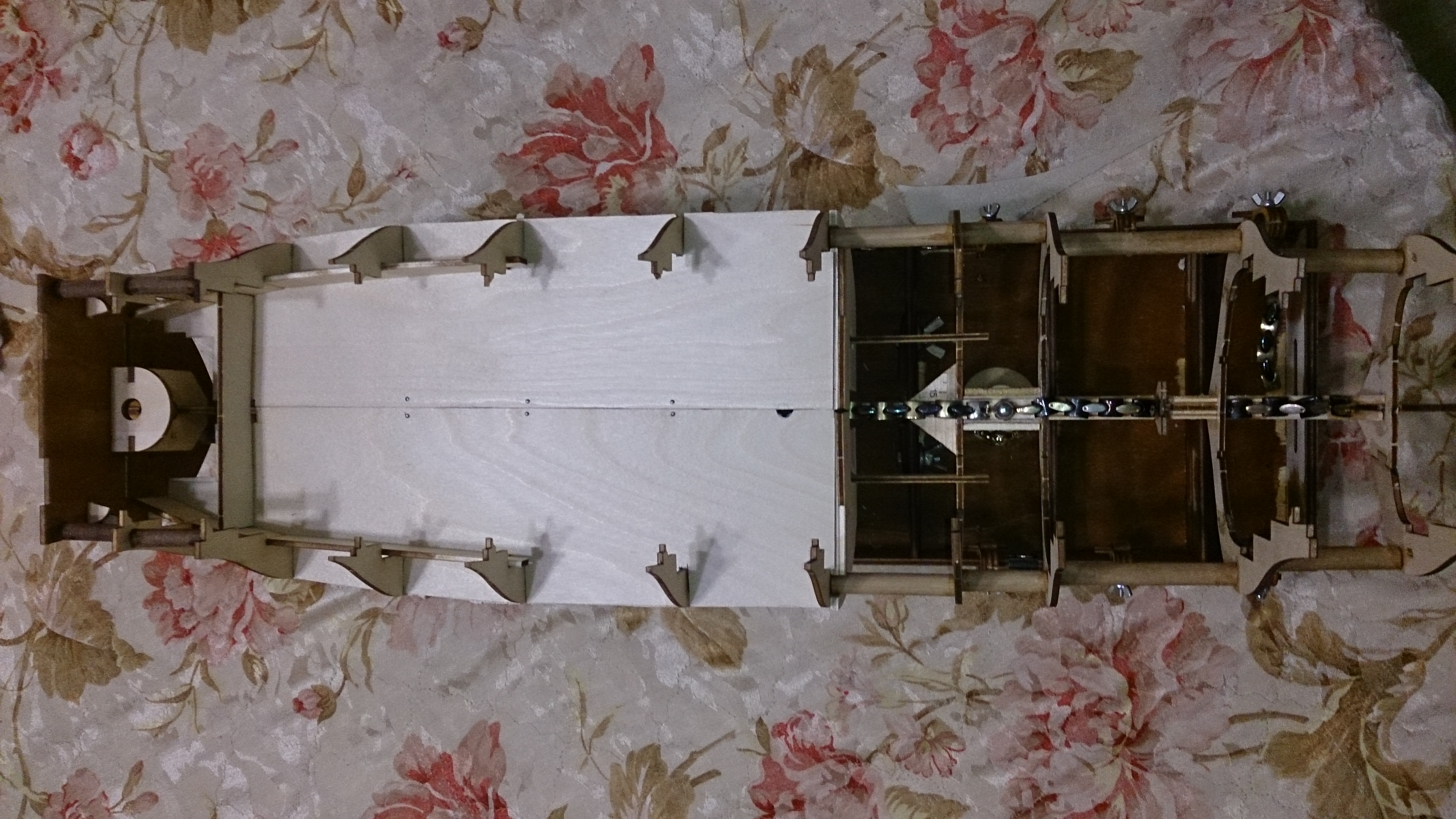

Продолжаем фиксировать палубы
Передняя стойка (трубка) надёжна зафиксированна клеем. Трубка так же фиксирует палубы что придаёт определённую жёсткость каркаса корабля

dantist soverin
Сообщения: 52
Сообщение dantist soverin » 12 июл 2017, 18:33

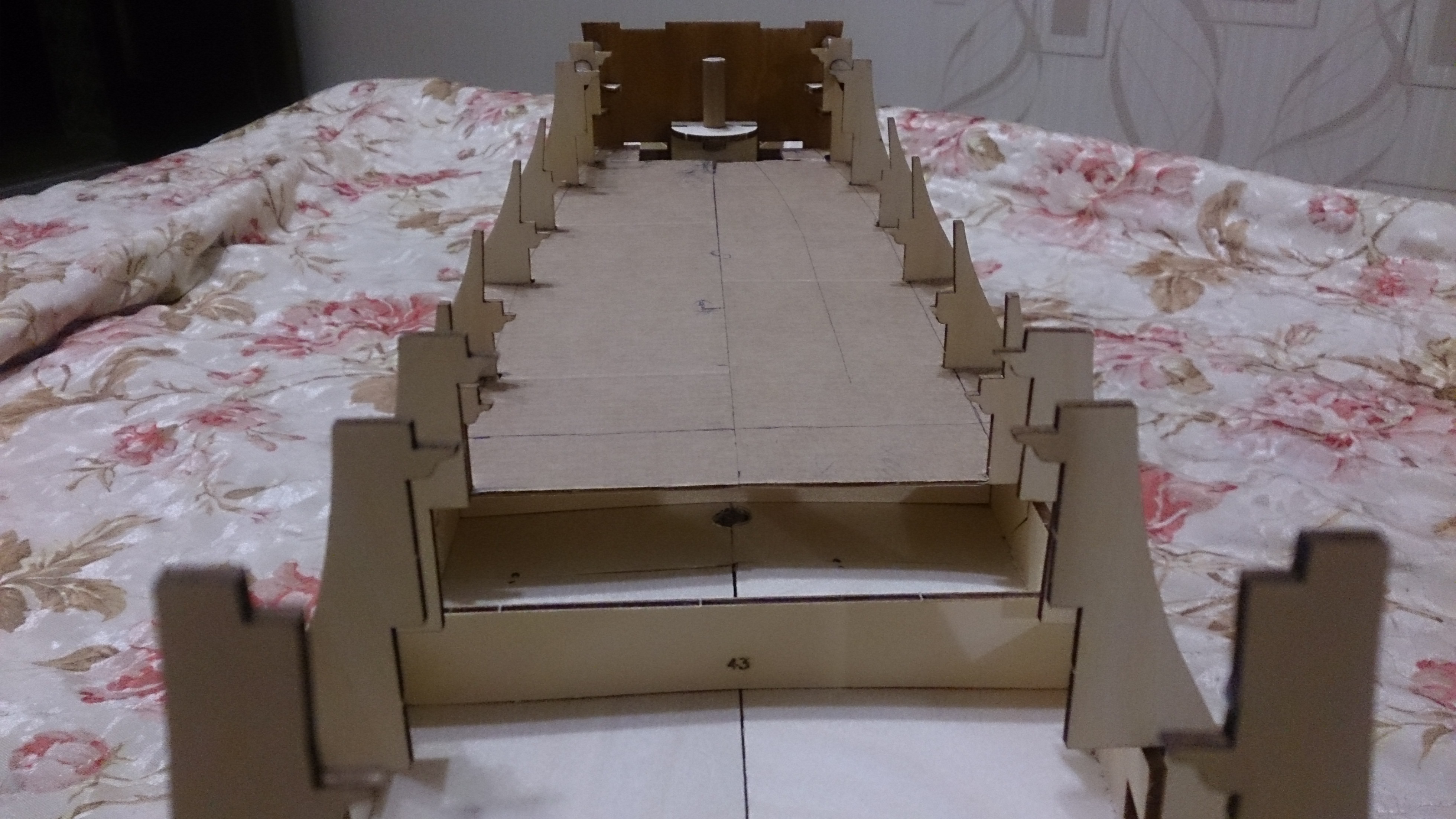

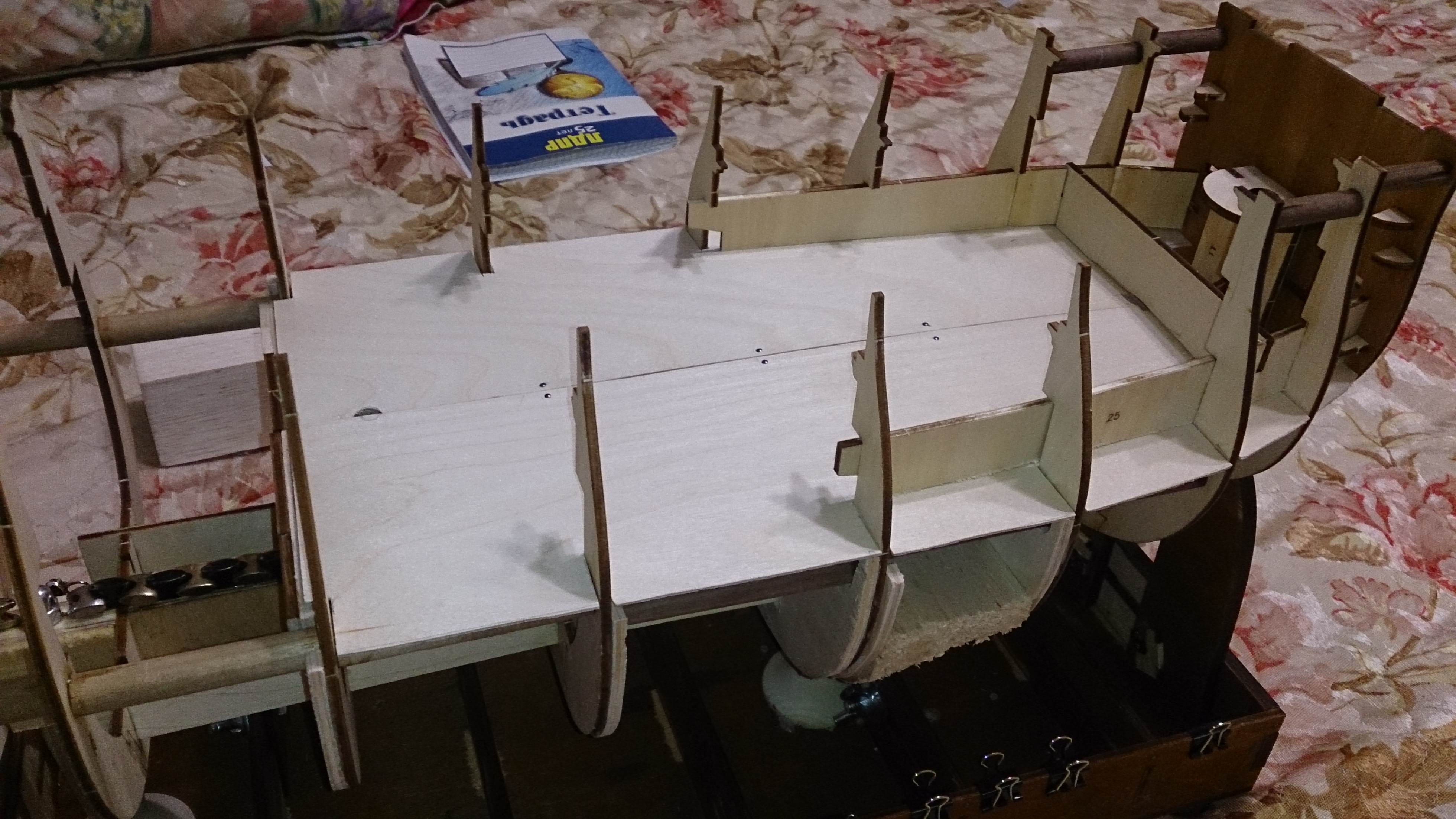

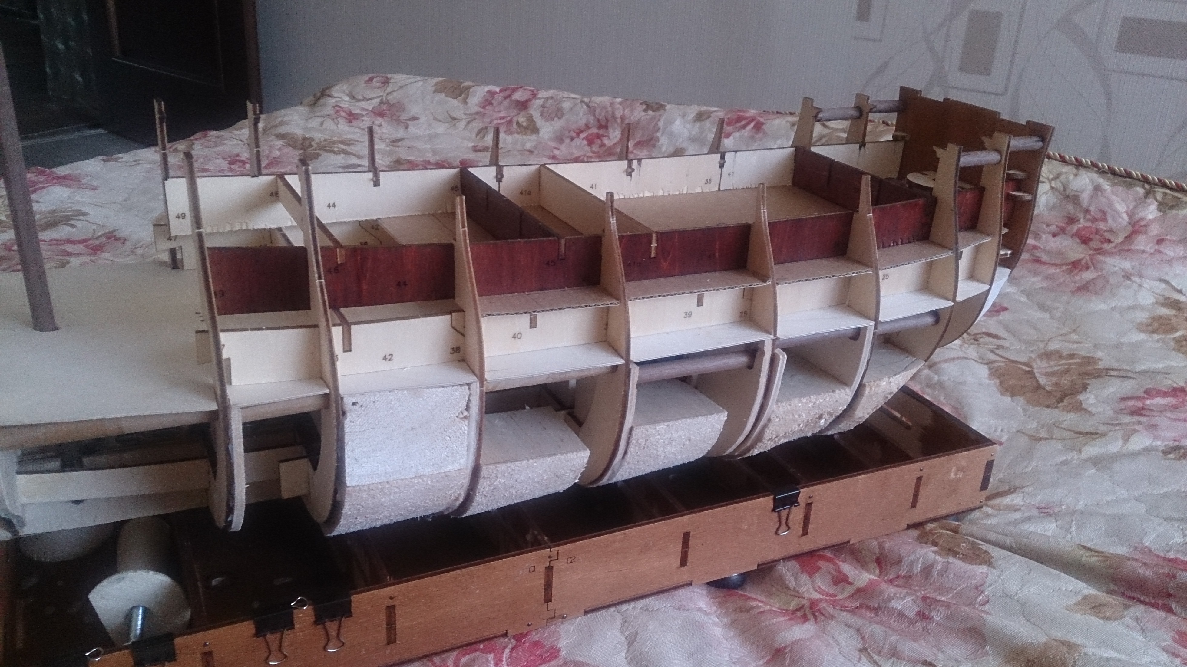

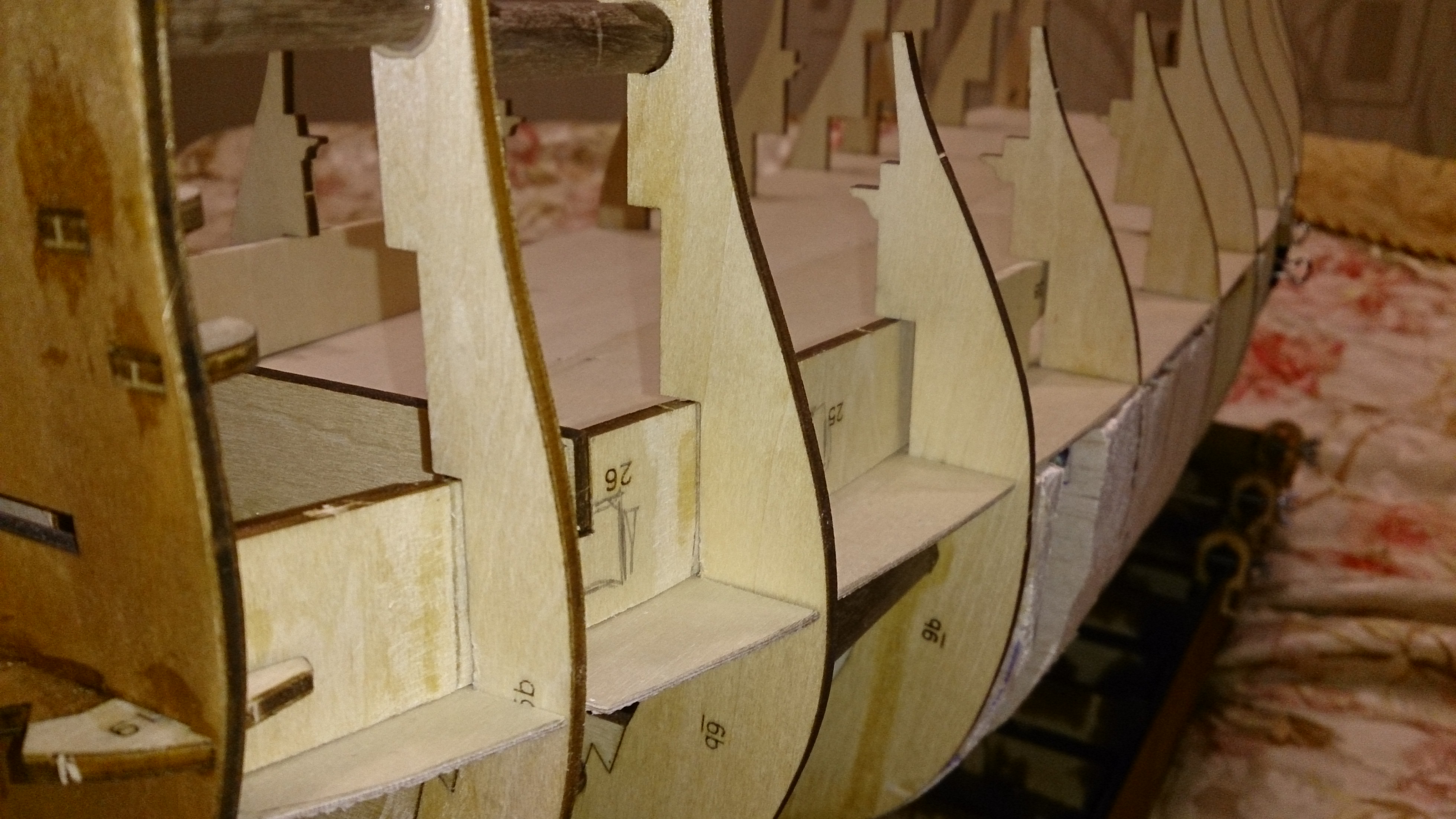

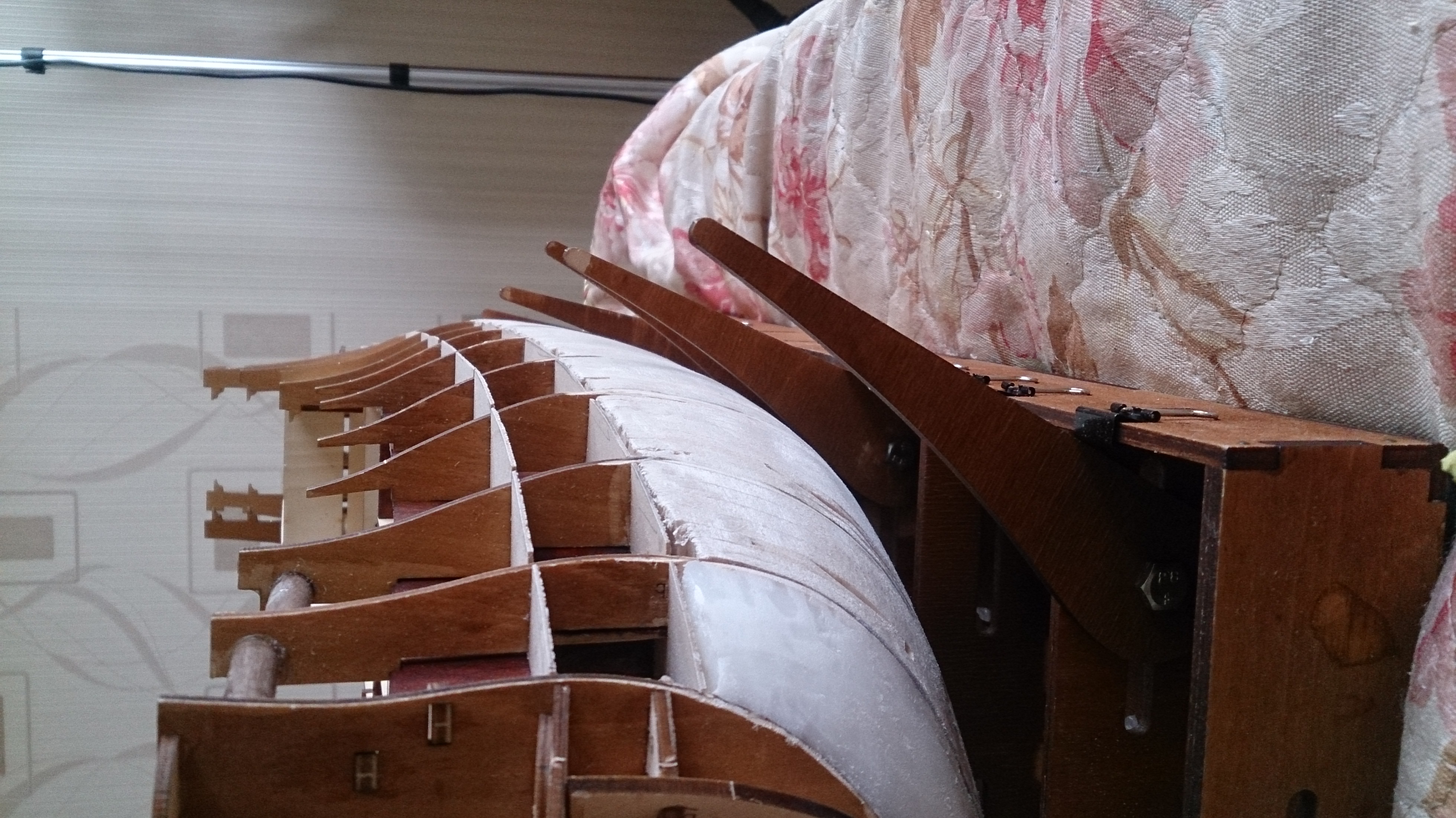

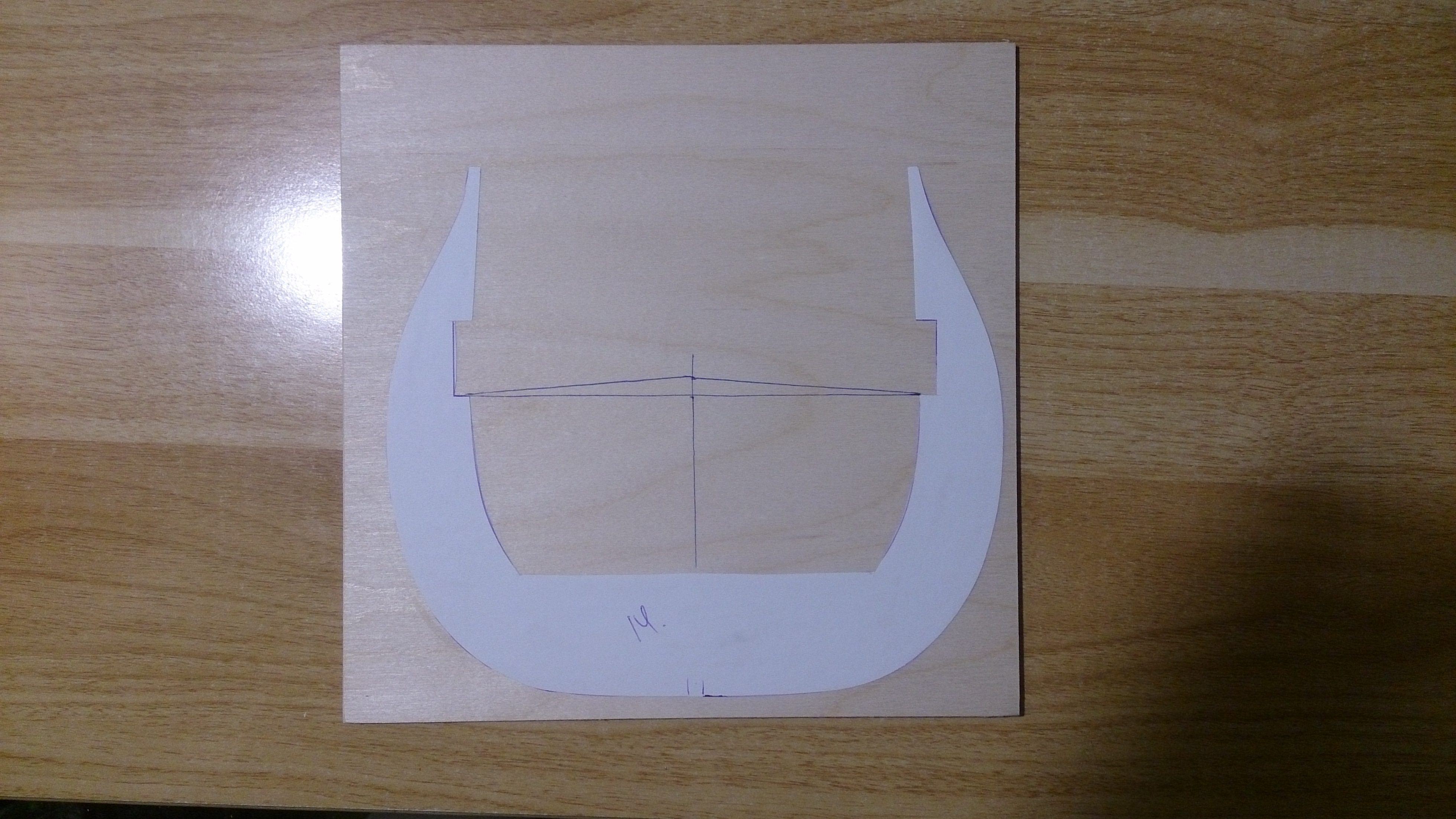

Здравствуйте, палубы сделал сам. Вот ход моих действий. Сначала из 4мм фанеры я выпилил для шпангоутов усиление, на них и будет ложиться первая нижняя палуба орлоп-дек.
dantist soverin
Сообщения: 52
Сообщение dantist soverin » 12 июл 2017, 18:41
Из бумаги и ножниц сделал шаблон, перевёл на картон, тщательно подогнал под шпангоуты и потом выпилил при помощи электролобзиком из фанеры 1мм
dantist soverin
Сообщения: 52

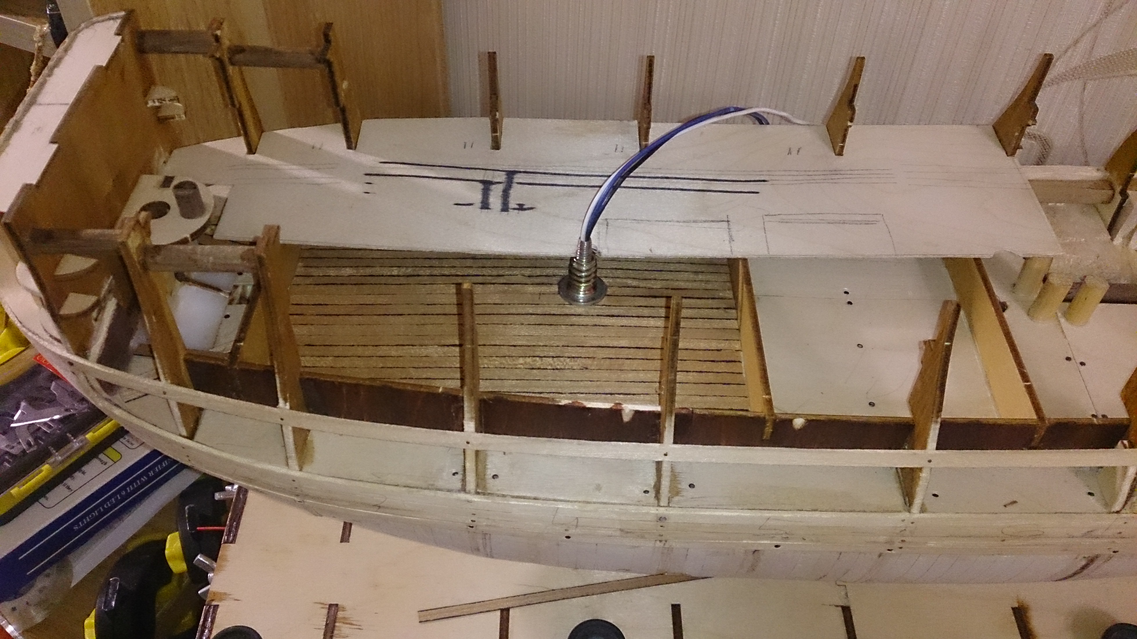

Сообщение dantist soverin » 12 июл 2017, 18:45
Подогнал боковые стрингеры, укаратив их соответственно на 1мм.
dantist soverin
Сообщения: 52
Сообщение dantist soverin » 12 июл 2017, 18:50

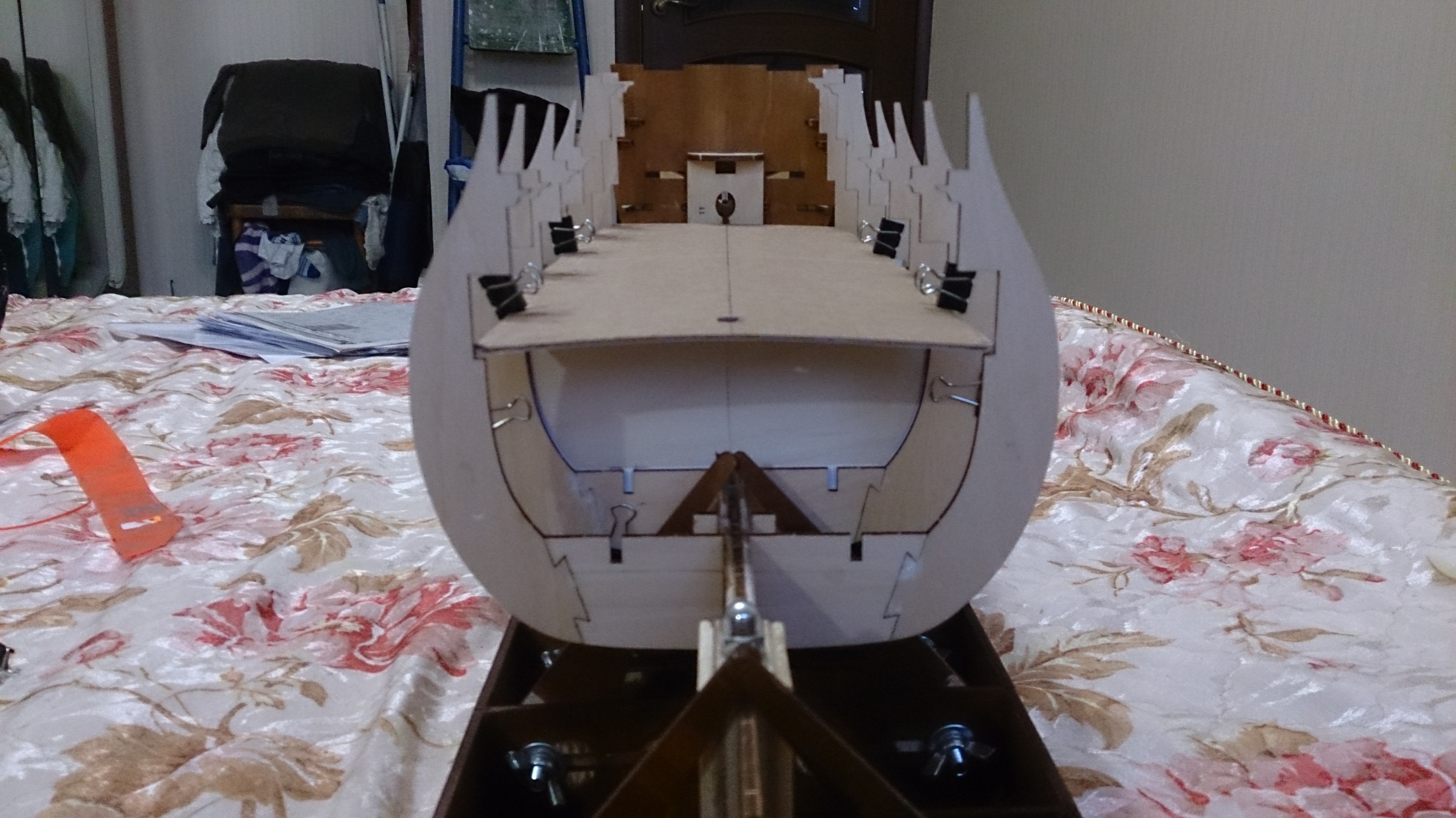

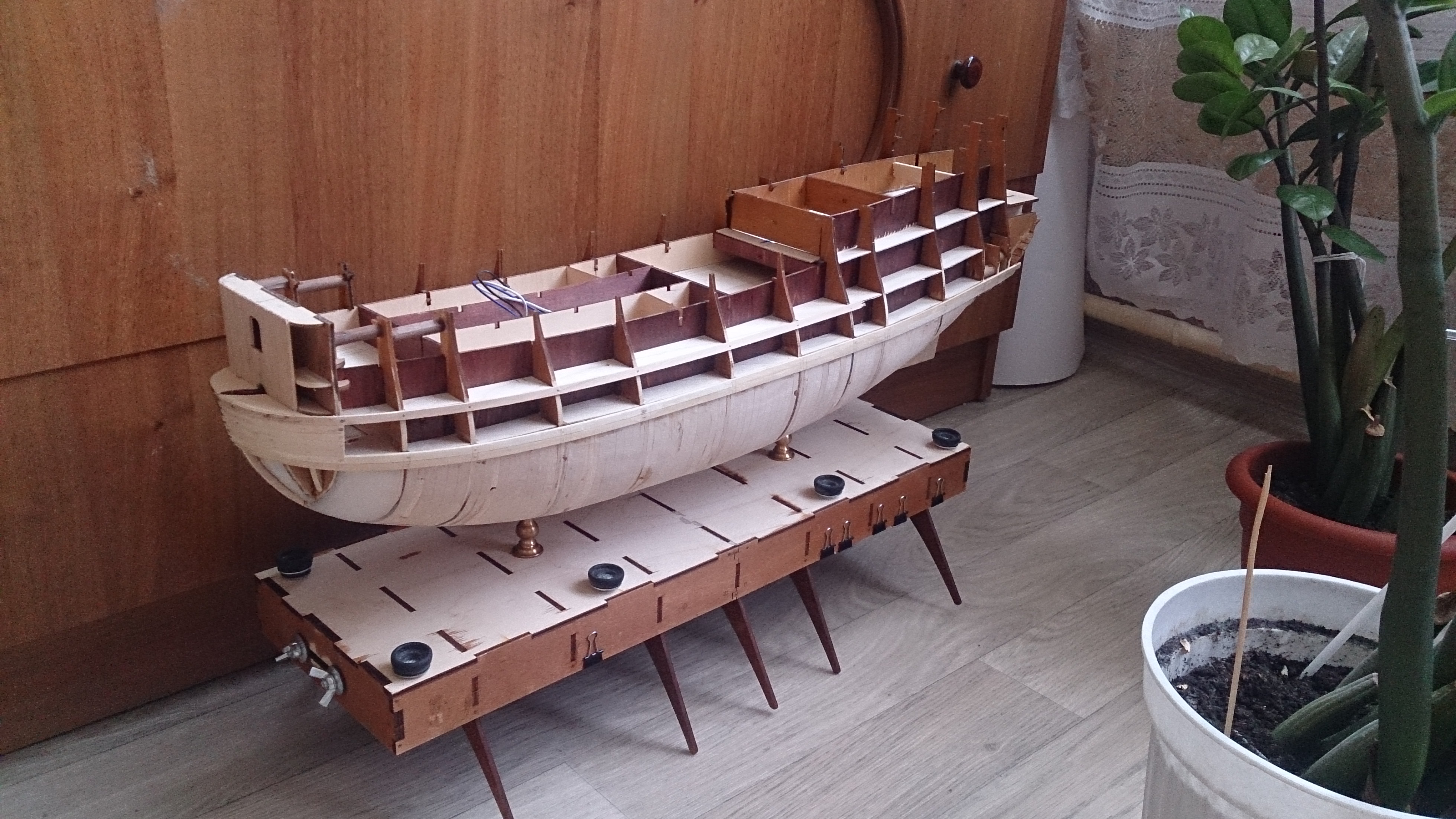

На очереди второй уровень палуб
dantist soverin
Сообщения: 52
Сообщение dantist soverin » 12 июл 2017, 18:54
Третий уровень и опять по такому принципу
dantist soverin
Сообщения: 52
Сообщение dantist soverin » 12 июл 2017, 19:20

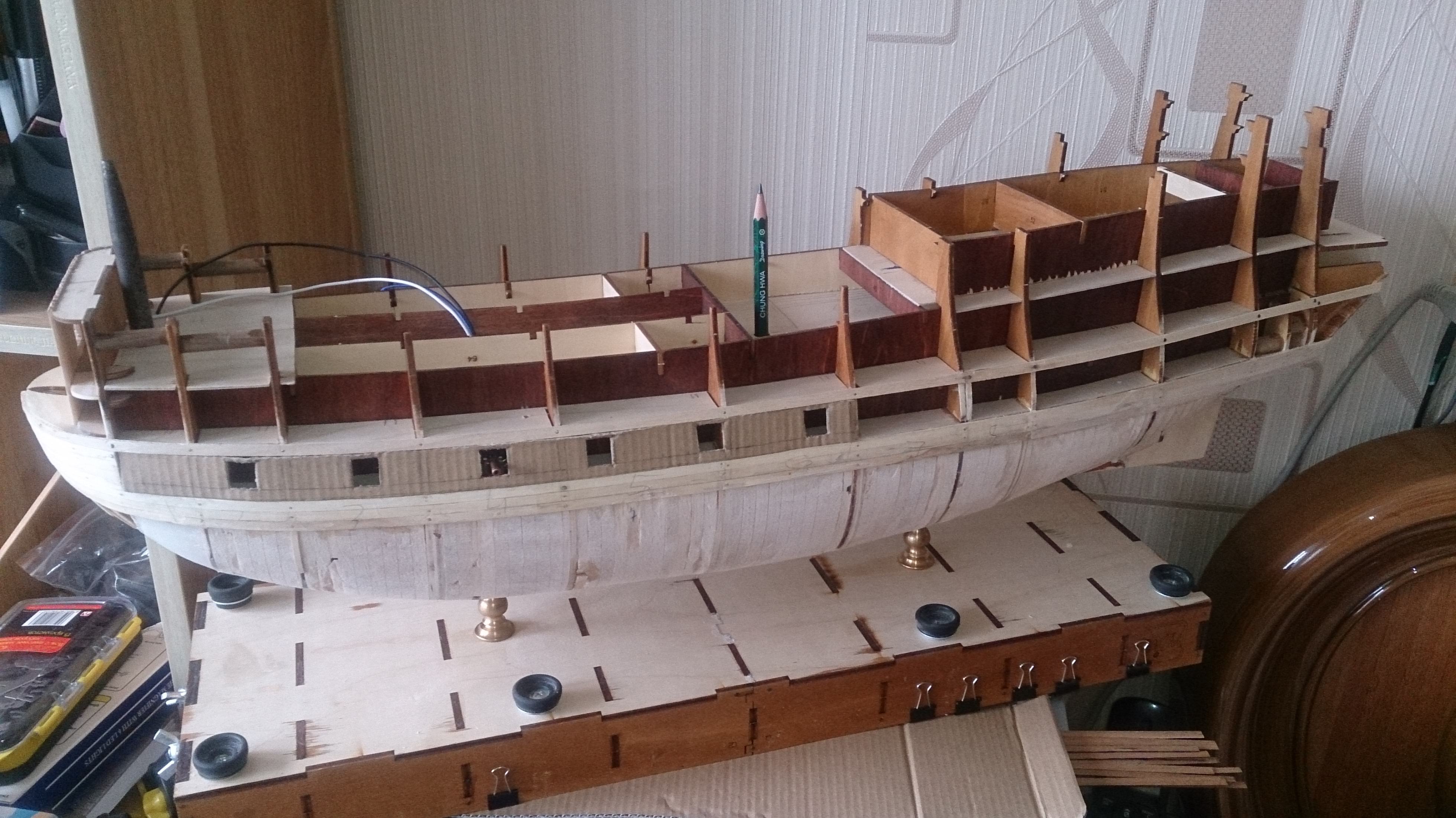

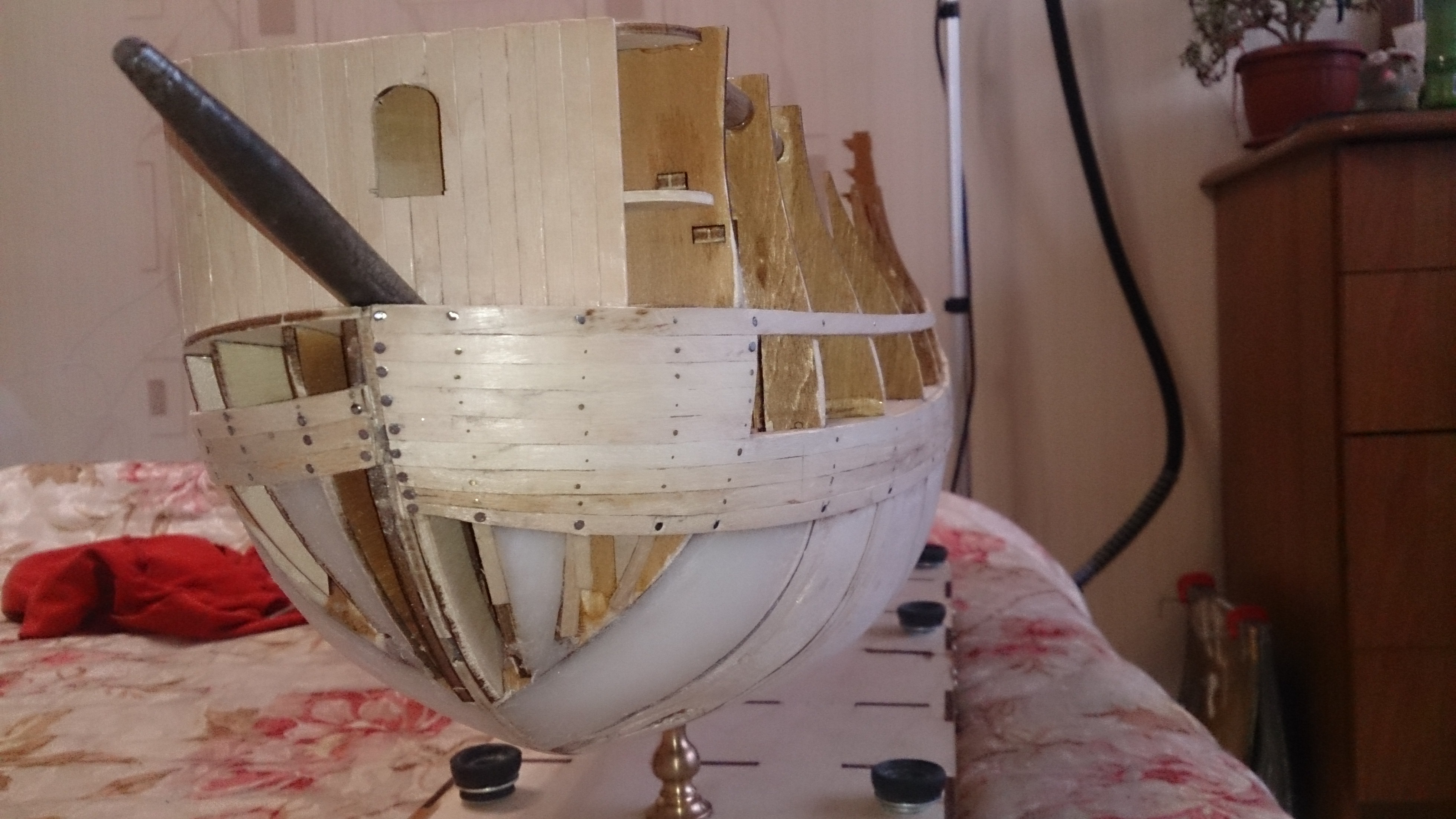

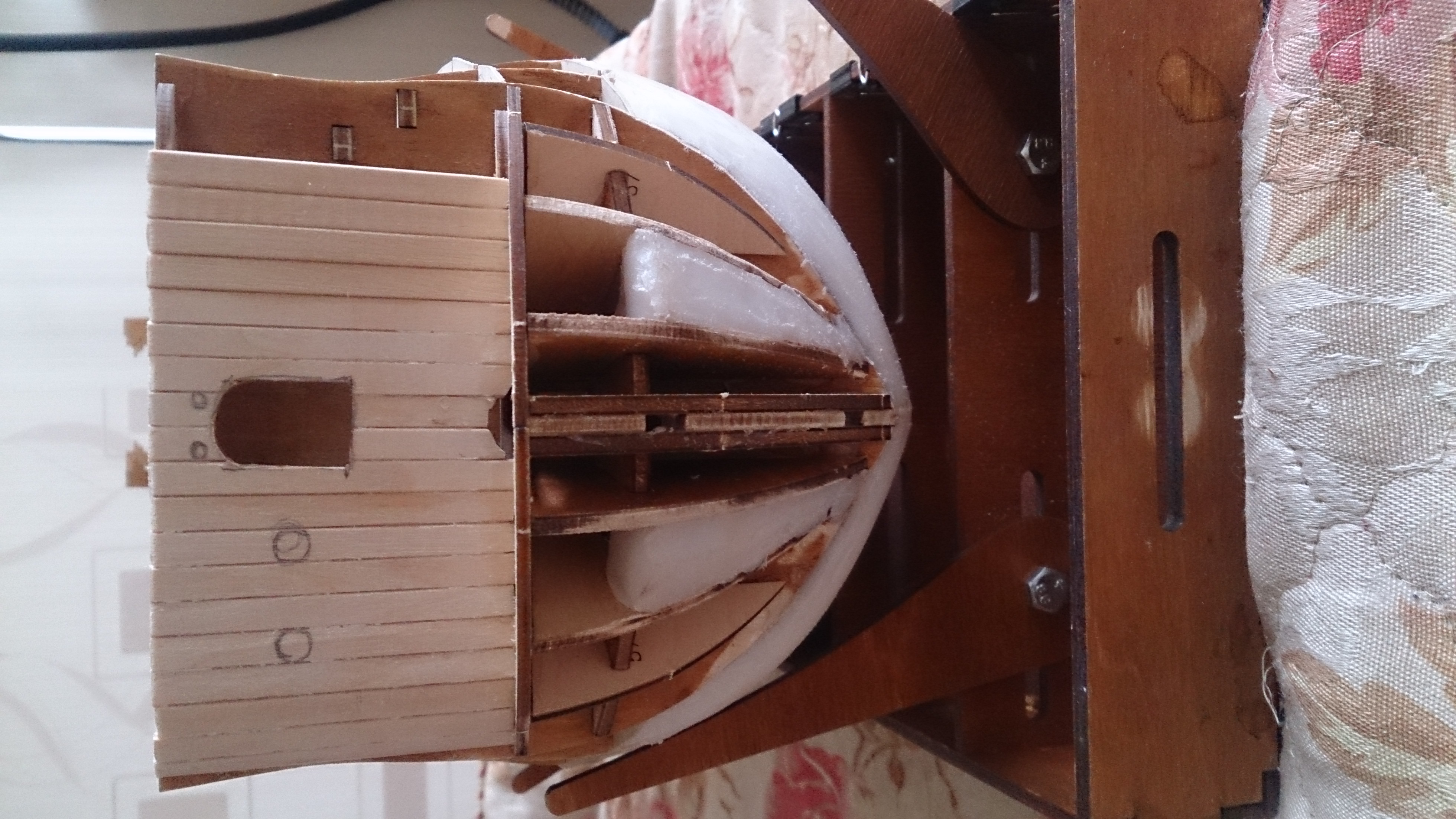

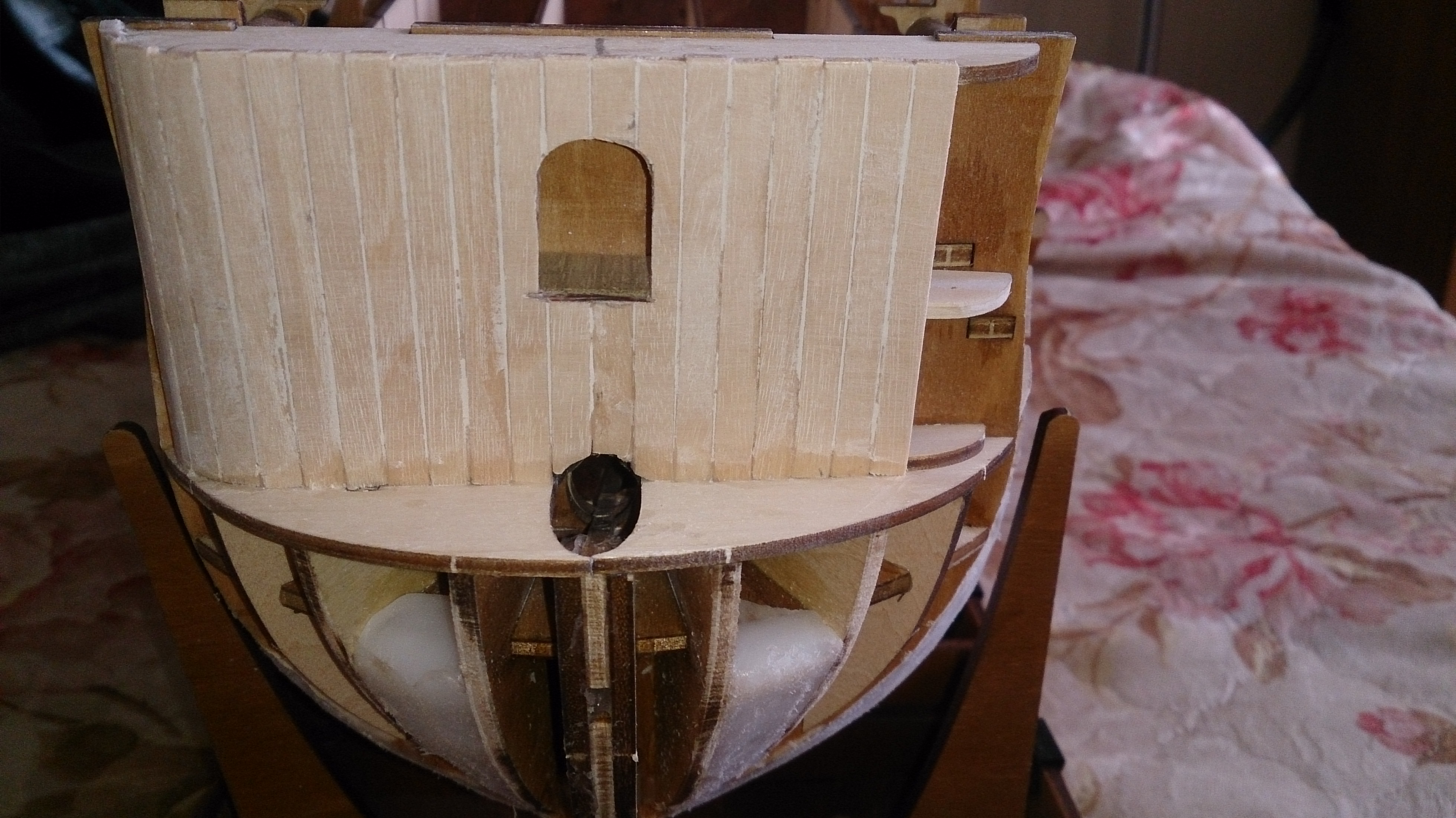

Понемногу занимаюсь обшивкой

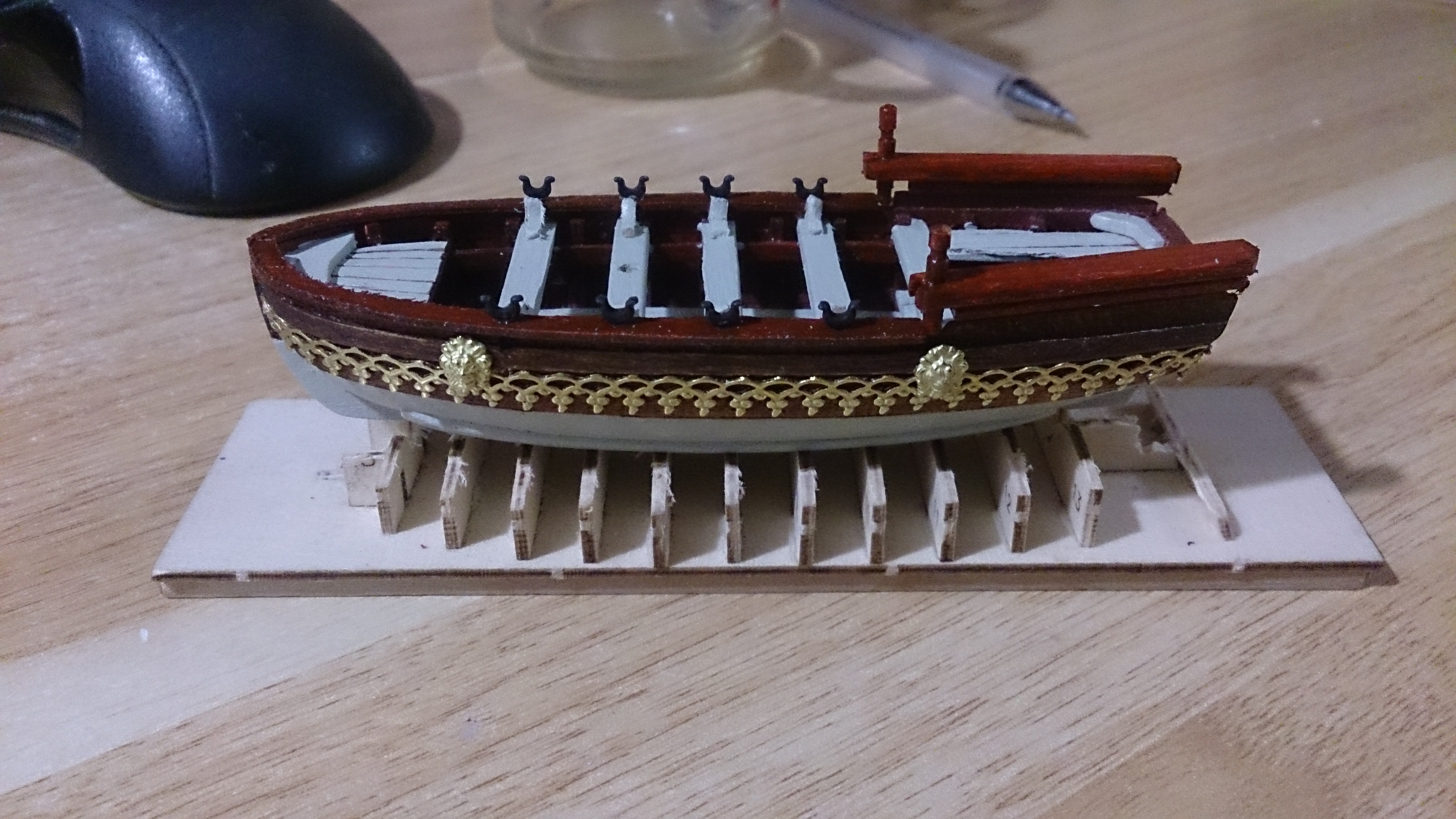

Планирую расширить зону опердека

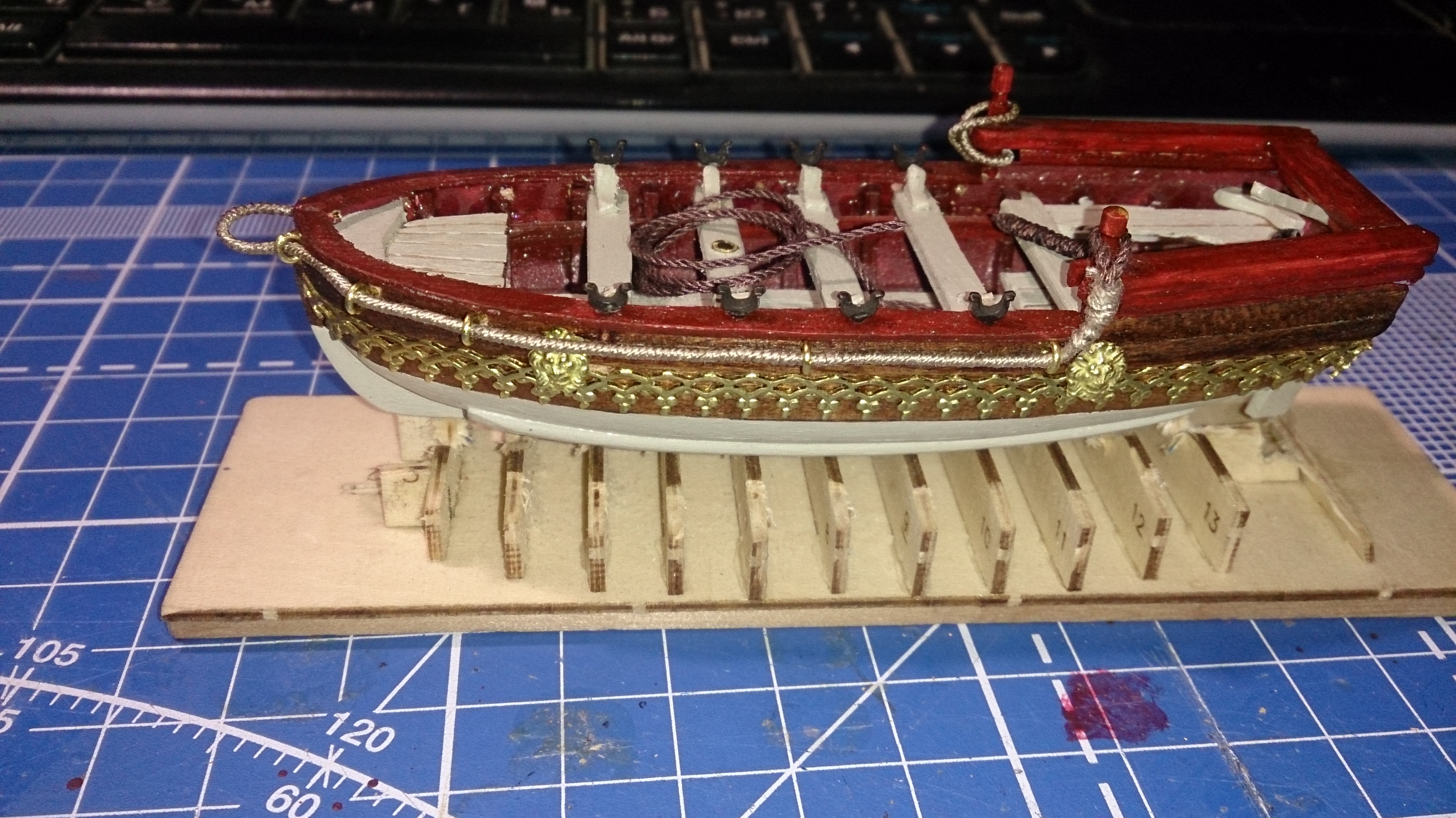

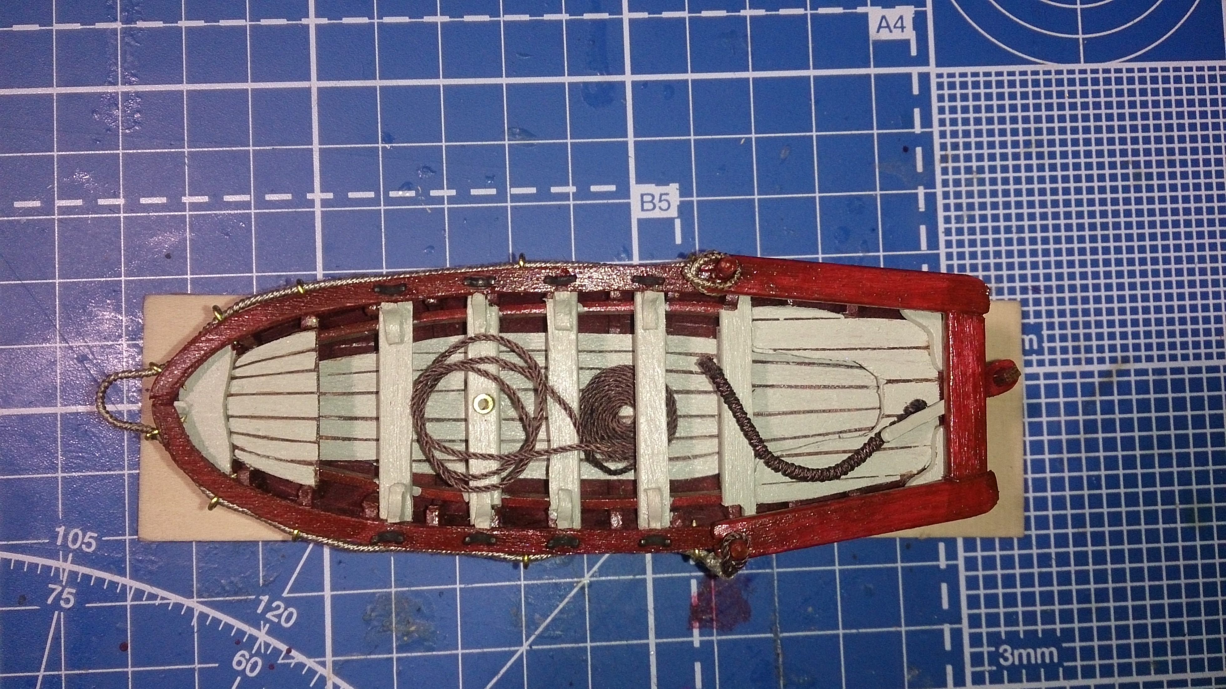

dantist soverin
Сообщения: 52

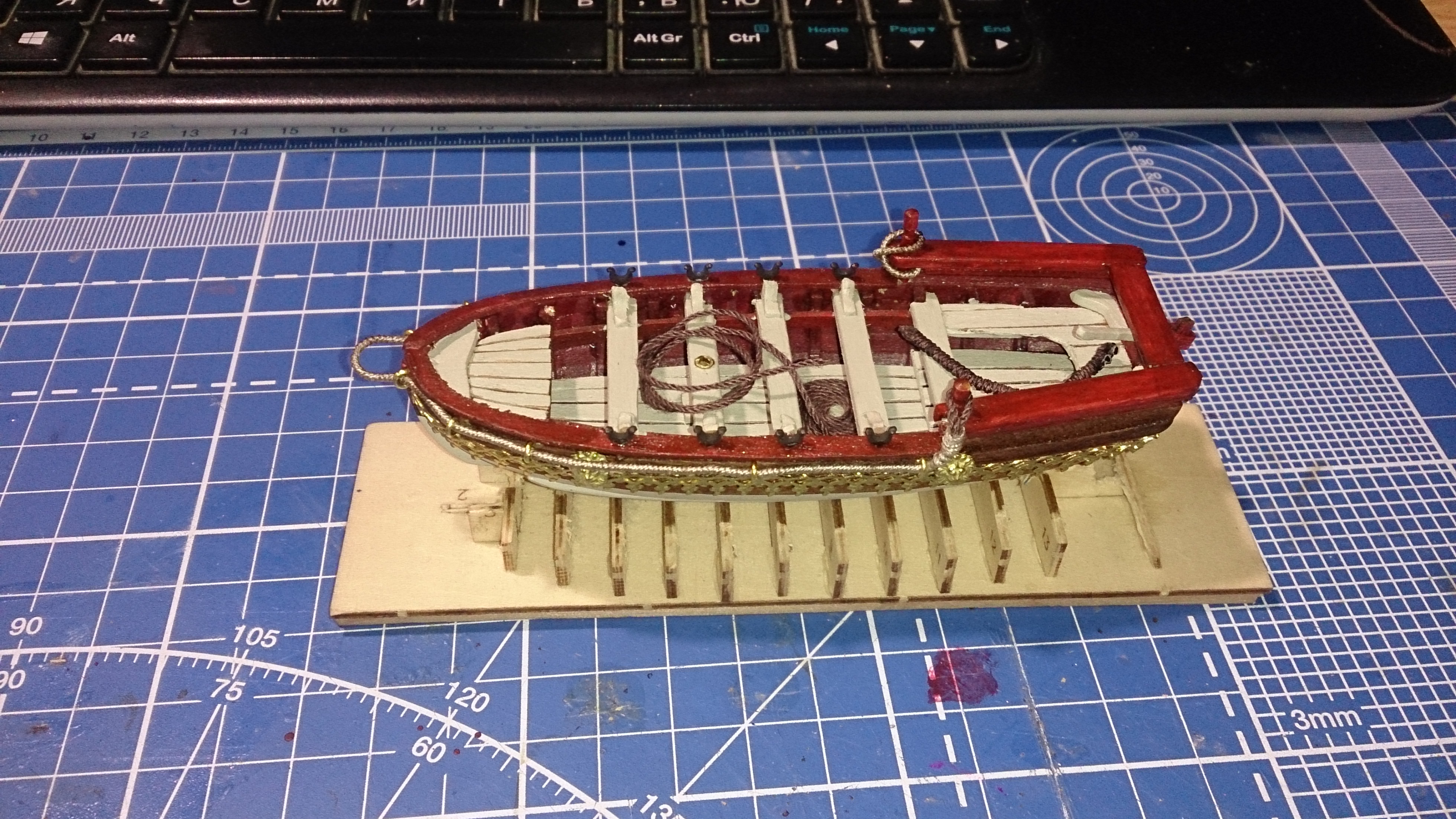

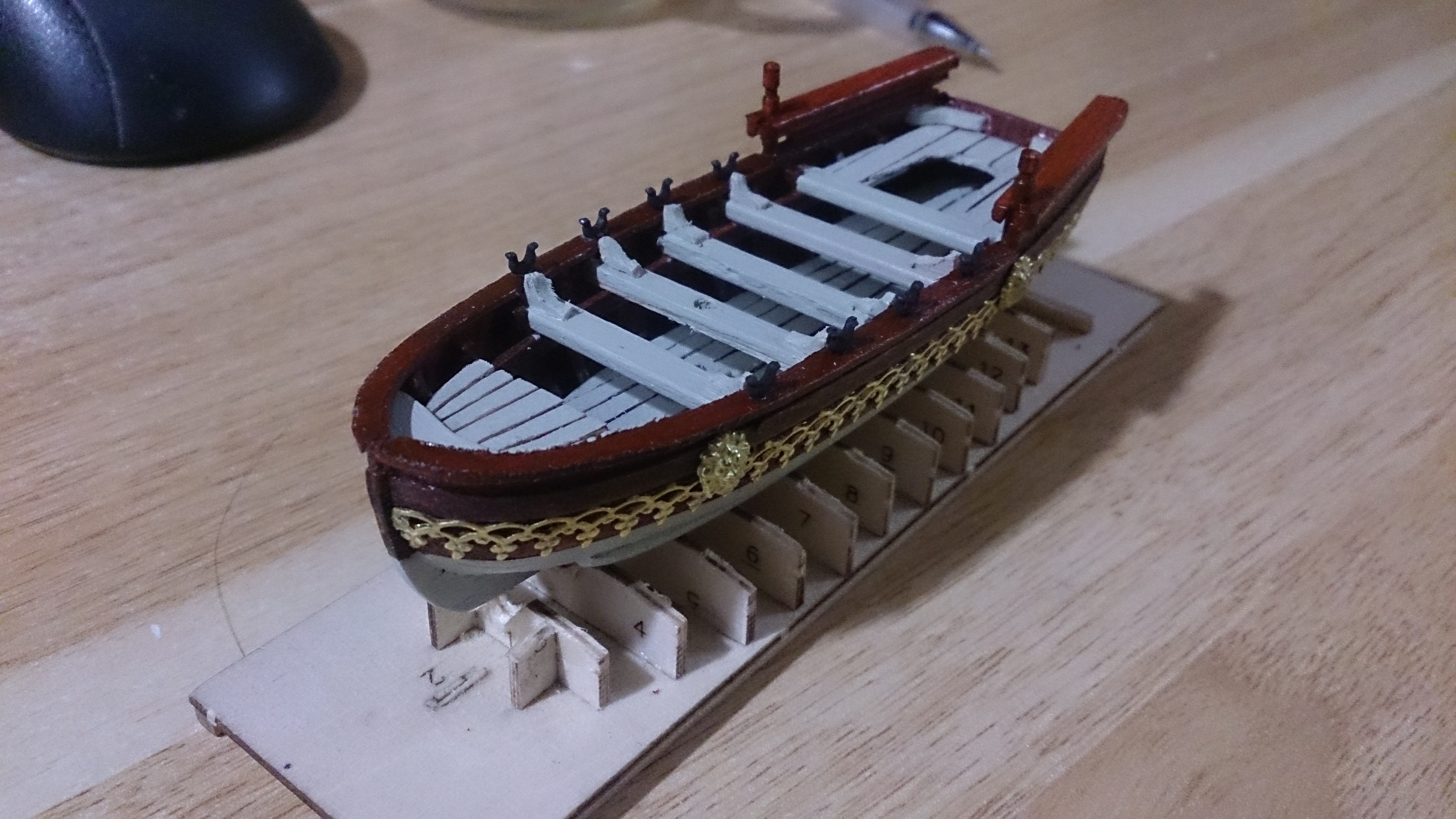

Сообщение dantist soverin » 12 июл 2017, 19:23
Параллельно занимаюсь лодочкой
