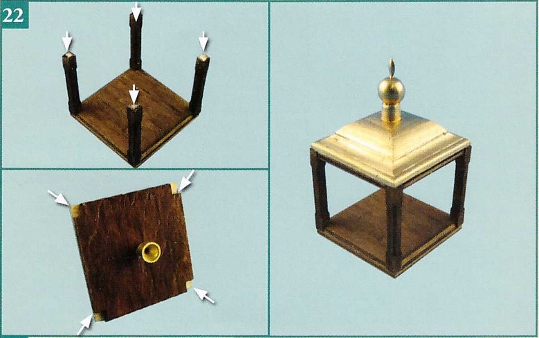

C деталями в грядущем 46 журнала забавная история. В анонсе появилось загадочное "детали квартертона', а в отпечатоном журнале 45 уже "детали для люков". Что такое квартертон при беглом поиске в гугле не удалось определить и это точно не детали для люков. Это ребята, ни что иное как корабельная колокольня или ship's belfry.
И определить нам надо будет 2 момента:
- как это должно выглядеть на самом деле (уж явно не колокол воткнутый в потолок с шариком на крыше)
- где колокольня располагалась на корабле (на модели Mantua на фордеке, а в патворке в другом месте - за форекастлем на основной палубе).
колокольня в анонсе
колокольня в журнале

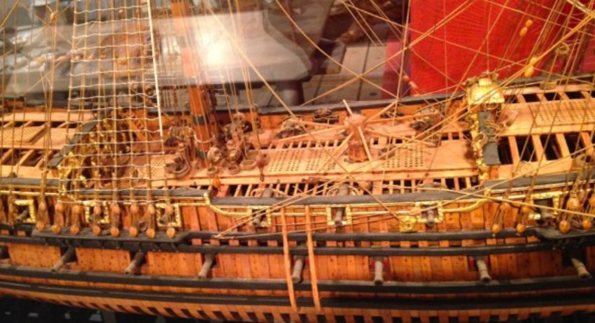

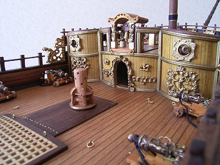

Модель 1650 г. - расположена на переборке фордека, золотая крыша без особенного навершия в виде шара или короны (респект патворку за золотую крышу :mrgreen: ).

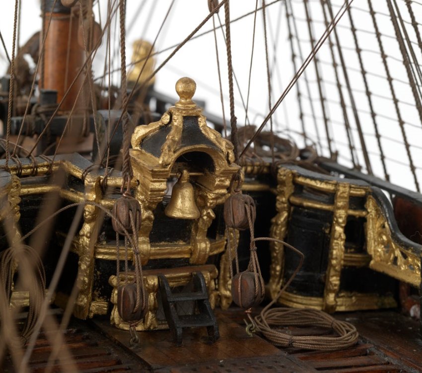

Модель 90-пушечника 2 ранга 1720 г. - колокольня полностью черная, отсутсвует пол, колокол с ручкой подвешен на поперечине, навершие напоминает корону.

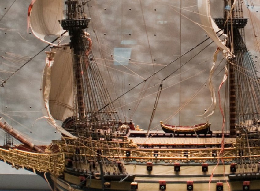

Модель Повелителя морей Кулвера, находящаяся в этом же музее Naval Museum Annapolis, как относительно современнную 1920 г. в расчет не берем, хоть колокольня с золотой крышей там и стоит на фордеке.
Колокольня 1650 г.
Колокольня 1720 г.
Повелитель морей

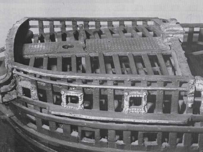

Модель 1655 г. - расположение колокольни прям на переборке фодека. Несколько грубое исполнение модели не дает определить форму навершия, но это не шар. Сама крыша по форме похожа на патворковскую.
Колокольня 1655 г.

Самое интересное, что у поляков и англикосов убожество такое же. Видимо у Дэа, литой детали на нас всех не хватило. Фанерное уродство, в помойку.
Вот, забыл. Крыша, не литьё. Нам её предлагают сделать из фанеры и покрасить под золото.

Колокольня на модели Mantua

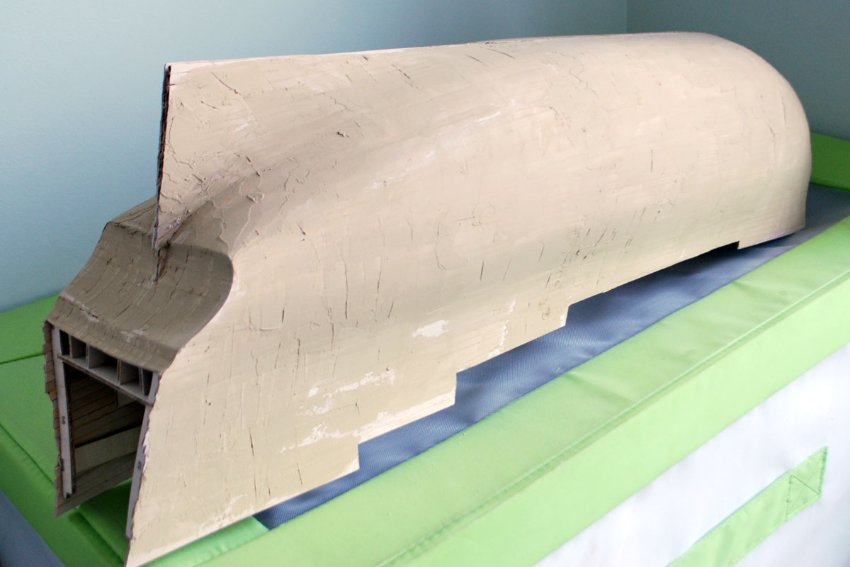

Прошелся по корпусу шпаклевкой по дереву, зашкурил, промазал разведенным ПВА для закрепления верхнего слоя. Грязные работы завершены, можно ставить палубы.
Сообщение Анатолий Осипов » 19 ноя 2017, 14:56
Sniper писал(а): ↑19 ноя 2017, 14:46 Прошелся по корпусу шпаклевкой по дереву, зашкурил, промазал разведенным ПВА для закрепления верхнего слоя. Грязные работы завершены, можно ставить палубы.
Великолепно, коллега )) мне ленивому до такого расти ещё...

Согласен, единственное - провал на корпусе в районе задних галерей, напрягает как-то... :roll:

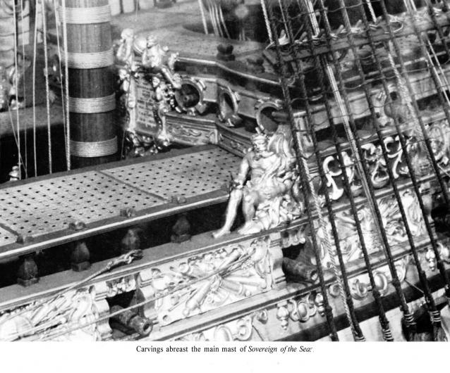

Сообщение Sniper » 19 ноя 2017, 16:38
Вы наверное путаете. Скорее всего эта черно-белая фотография от Константина Фомина с форума nacekomie. Но там другой ракурс, противоположная переборка.
Константин Фомин писал(а):Картуш с глобусом на переборке позади грот-мачты
