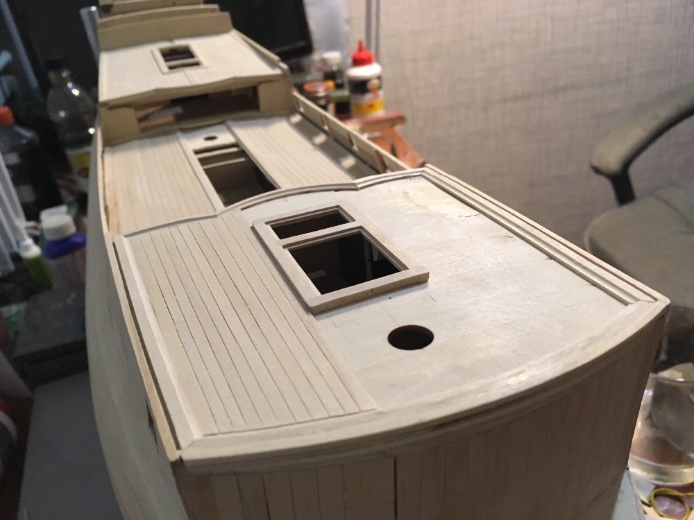

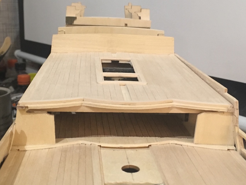

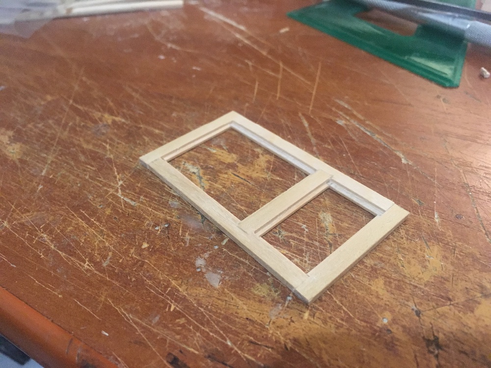

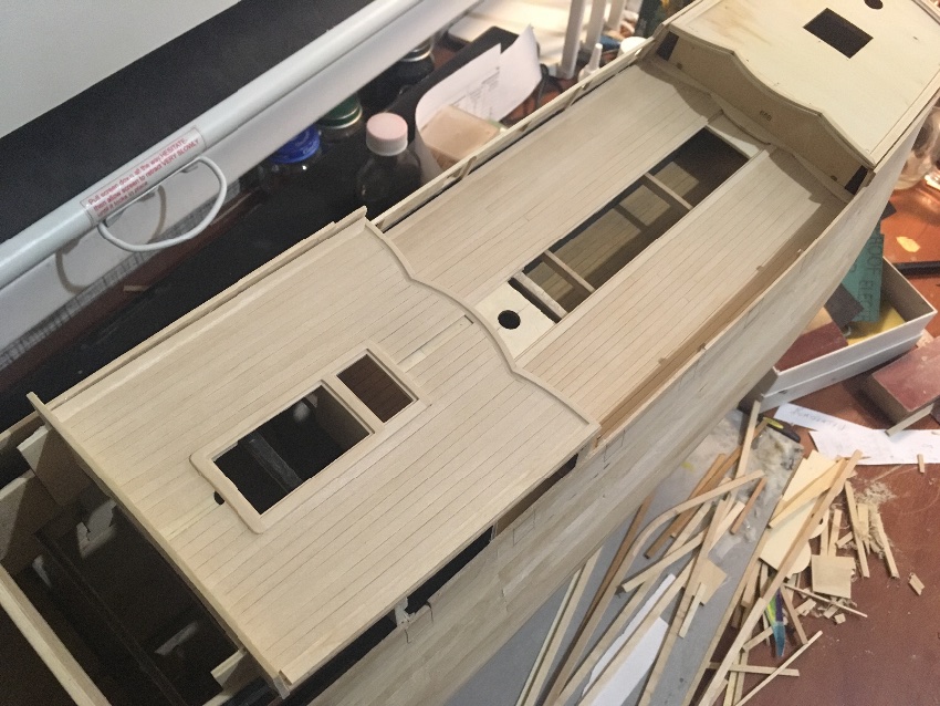

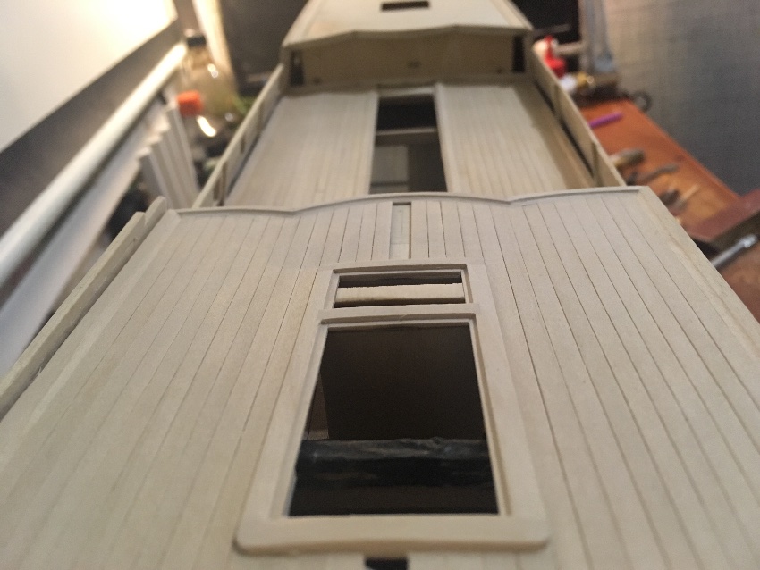

За выходные практически завершил настил ахтердека.

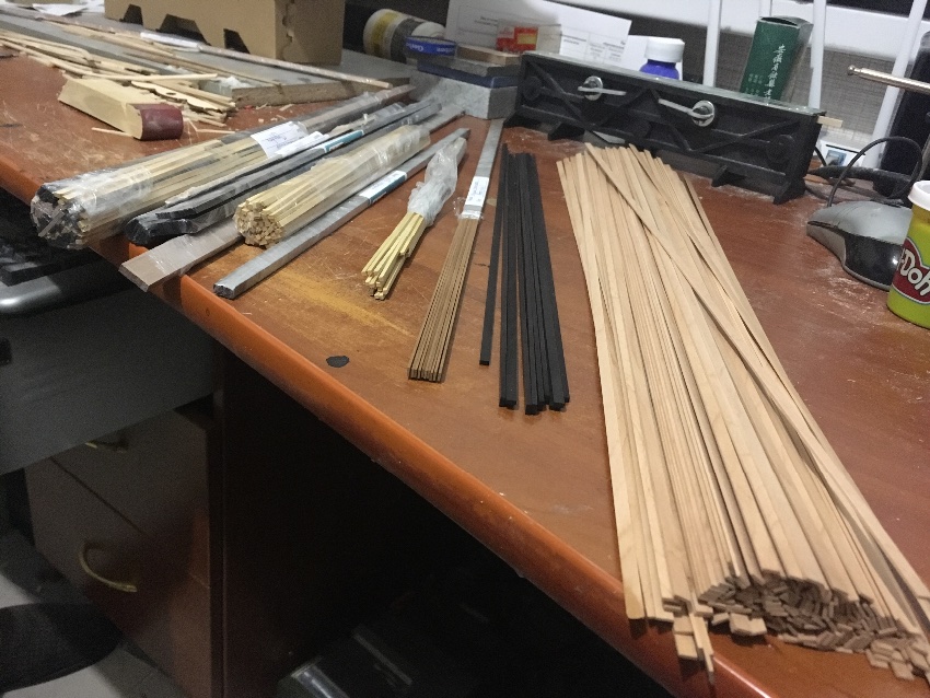

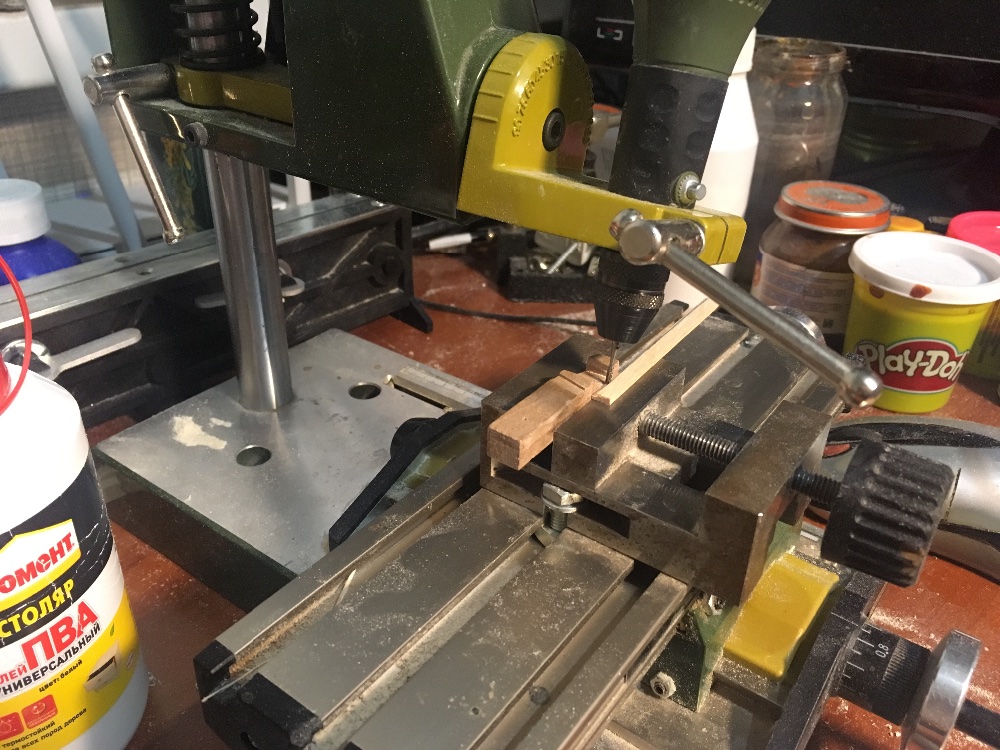

Получил посылку с рейками на чистовую.

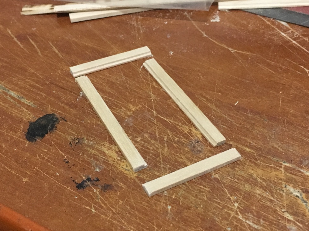

Сделал рамки люков бака.
Re: Повелитель морей от SerBruev
Сообщение AZET » 01 фев 2018, 23:46
Из какой древесины делаете рамки, четверть чем выбирали?
Сергей Бруев
Сообщения: 86
Благодарил (а): 45 раз
Сообщение Сергей Бруев » 02 фев 2018, 07:47

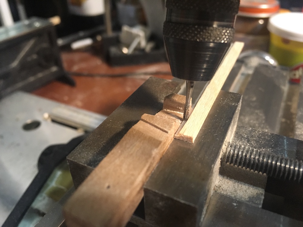

Все делал из наличных материалов, а именно рейки черновой обшивки. Выбирал потолще, чтобы сделать рамки слегка выпуклыми, повторяя погибь палубы, но ко всему еще доклею полосочки шпона снизу, чтоб рамка встала еще немного выше. Посадочные места рамок расчитывал исходя из решеток с ячейкой 0,8.
С выборкой тоже все без заморочек. На фото видно, делал такой штукой типа фрезы, но конечно нормальной фрезой было бы гораздо лучше, просто не разжился еще.

А криволинейные поверхности, делаете с помощью стола, или через ролик протягиваете?
Ну координатным, то столом, разжились, а фрезы есть у "Fit", "Успех" и пр., в наборах, стоят до 700р. Это, конечно не япония, но поверьте, разницу почувствовать сложно, садятся только быстрее, но хватит на долго.
В наличии найти сложно, но в любом магазине, где торгуют ручным инструментом, можно заказать по каталогу. Я так делаю, у них там много ещё, чего можно найти для нас интересного.

По-пролетарски, 2 гвоздика по бокам фрезы. Спасибо за информацию по фрезам, на али много встречается тоже, правда качество мне неизвестно.

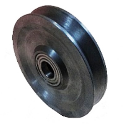

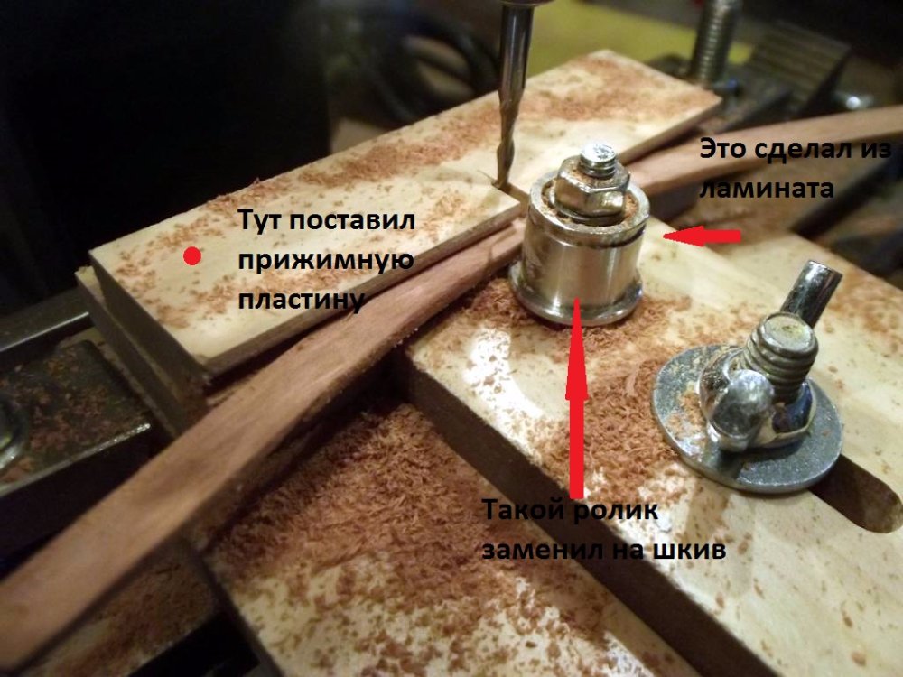

Обычный шкив(такелажный) для троса и кусок ламината с проушиной(менять зазор между фрезой и шкивом). Просто, удобно, сделать не проблема. Приеду с командировки, сделаю фото.
Гляньте в ветке инструмент, стр. 12. Там выкладывал набор фрез(синяя подложка), это "успех", китай заводской, лучшее соотношение, цена - качество. На али, один, в один.

Вот нашёл такую на украинском сайте. У меня сверлильная стойка дремел, свою приблуду приспособил под неё. Шкив гильзовал кусочком медной трубки. со шкивом(на мой взгляд) лучше, он удерживает и верх, и низ планки. Можно найти легко и с подшипником, в магазинах, где продают такелаж, но мне кажется, что слишком скользит, считаю, должно быть не много с натягом.

Это для меня слишком сложно :) Да и просто лень такие приспособы делать, вы знаете, 2 гвоздика или чопик с вырезом под фрезу работают нисколько не хуже.
А тем временем на верфи полным ходом идет настил палубы бака, ну или фордека иначе. Идет не быстро конечно, так как приходится доски заужать, подгонять между ватервейсами. Придется еще напилить липовых досок, тк заготовленных не хватает.
Кстати, вопрос есть по делу: адмиральская доска вроде бы толще остальных должна быть, а куда толщина уходит - вверх и она выпирает над остальными досками? Или врезается в бимс и тогда остальной настил вровень с этой доской?
