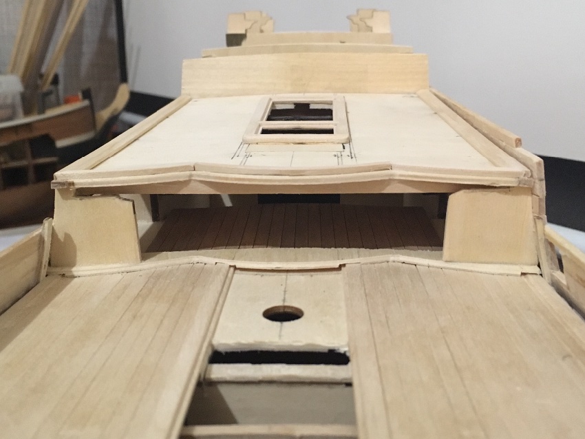

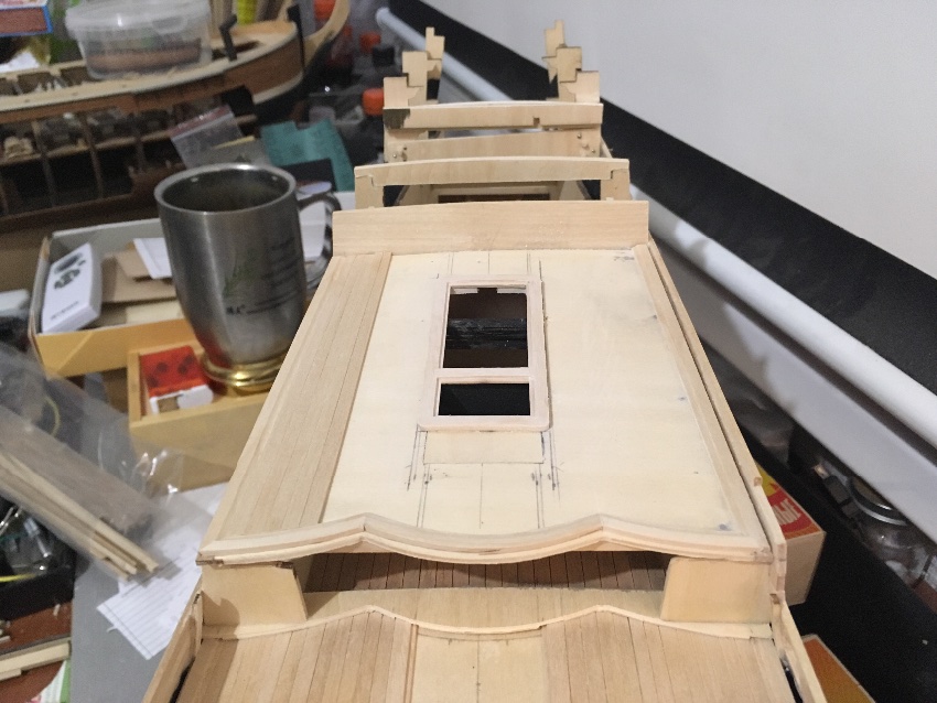

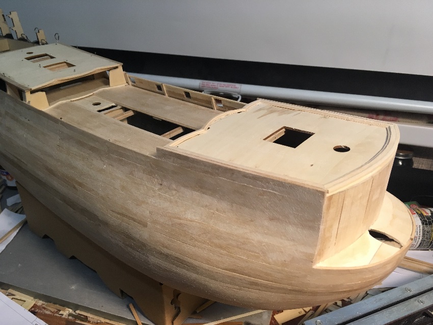

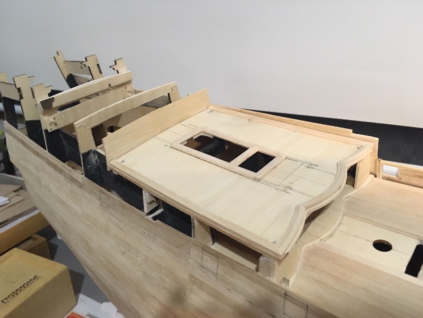

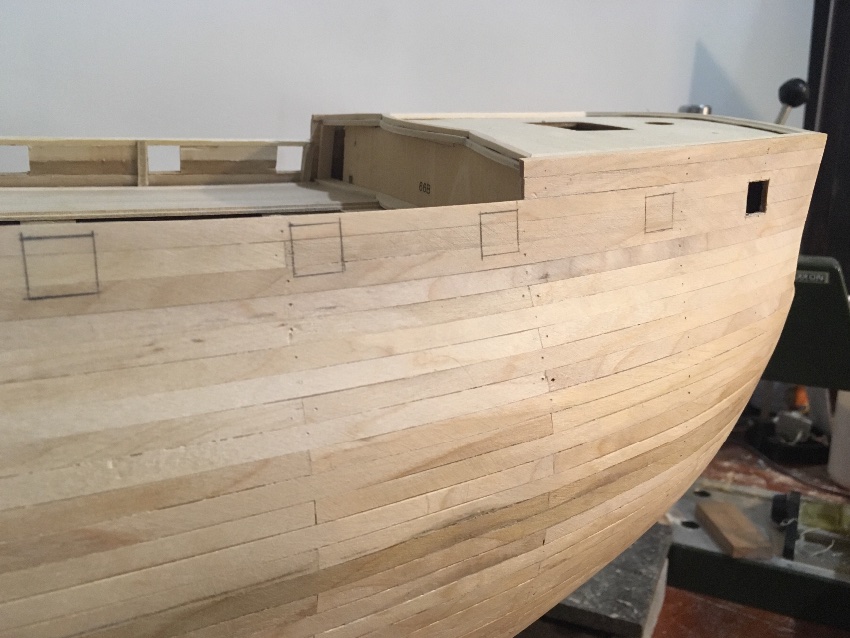

Сегодня занялся баком, почти подготовил под палубную обшивку. Осталось еще наметить люки и можно укладывать палубу.
Сергей Бруев
Сообщения: 86
Благодарил (а): 45 раз
Re: Повелитель морей от SerBruev

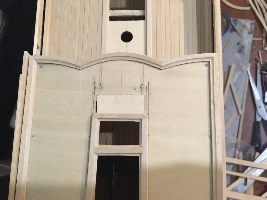

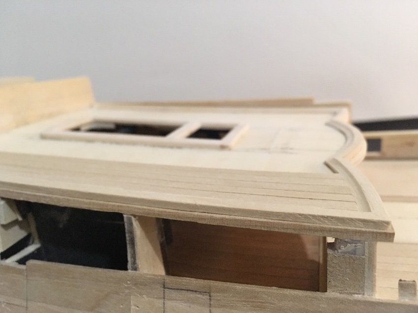

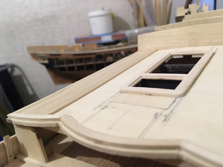

Сообщение Сергей Бруев » 22 янв 2018, 22:23
Чтобы установить следующую палубу нужно перед этим застелить ахтердек, поэтому поставил рамки люков, ватервейсы. Далее по плану сам настил. Хотелось уточнить, что я скорректировал габариты палуб, пришлось изрядно поусердствовать с подгонкой, в итоге вроде бы все получается. Бизань мачта теперь будет расположена на квартердеке. А ют остается в размерах партворка. Только палупы покруче будут в подъеме.

Сообщение Сергей Бруев » 22 янв 2018, 22:26

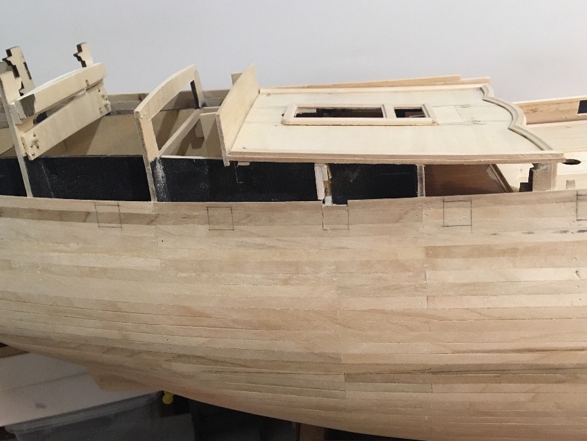

Сообщение Сергей Бруев » 22 янв 2018, 22:47
Сообщение Sniper » 22 янв 2018, 22:53
Сергей, выглядит здорово! На опердеке с портами у меня получилось как у тебя - линия палубы имеет седловатость сильнее, чем прогиб линии портов, из-за этого порты на разной высоте от палубы. По другому не получается, если следовать линии палубы и продолжить ее дальше в корму, то линия портов убегает слишком высоко вверх.
Из какого материала у тебя рамки люков? Чем стелишь палубы и какой будет дальнейшая обработка?
Сергей Бруев
Сообщения: 86
Сообщение Сергей Бруев » 23 янв 2018, 07:49
Приветствую! Действительно есть небольшие отклонения по высоте портов от палубы, но они не критичные, на пушках практически не заметно, пробовал ставить. Рамки люков, ватервейсы проточил из журнальных планок черновой обшивки 2х5, настил у меня невостребованный от Баунти остался, липа 4х1. Палубу хочу проморить под дуб, пока раздумываю чем конкретно. А вот остальную чистовую решил все таки делать из хорошей судомодельной древесины.

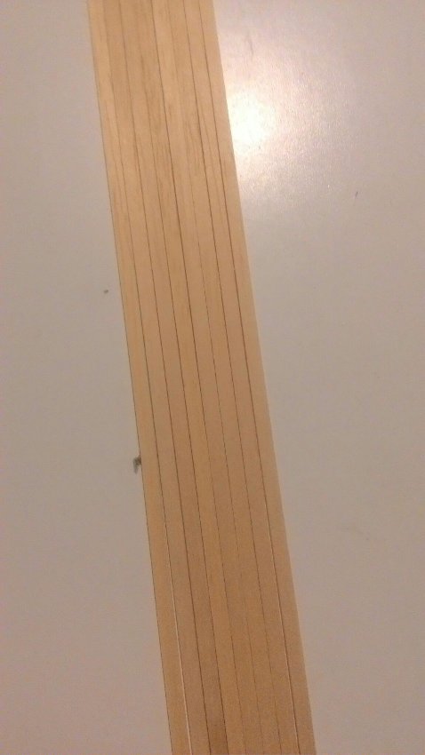

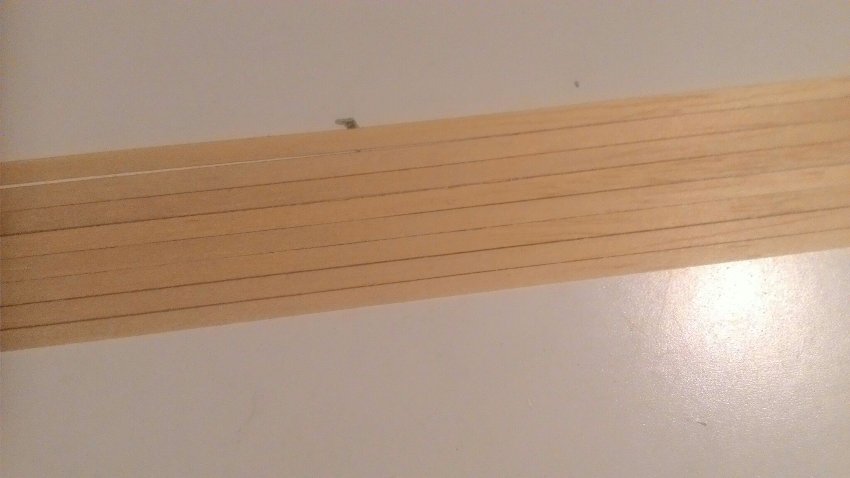

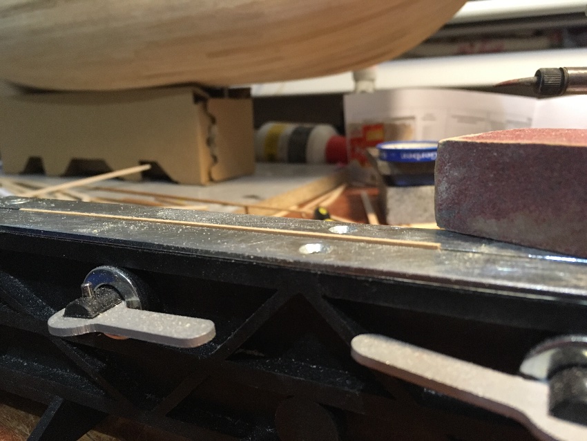

Сообщение Сергей Бруев » 27 янв 2018, 16:26

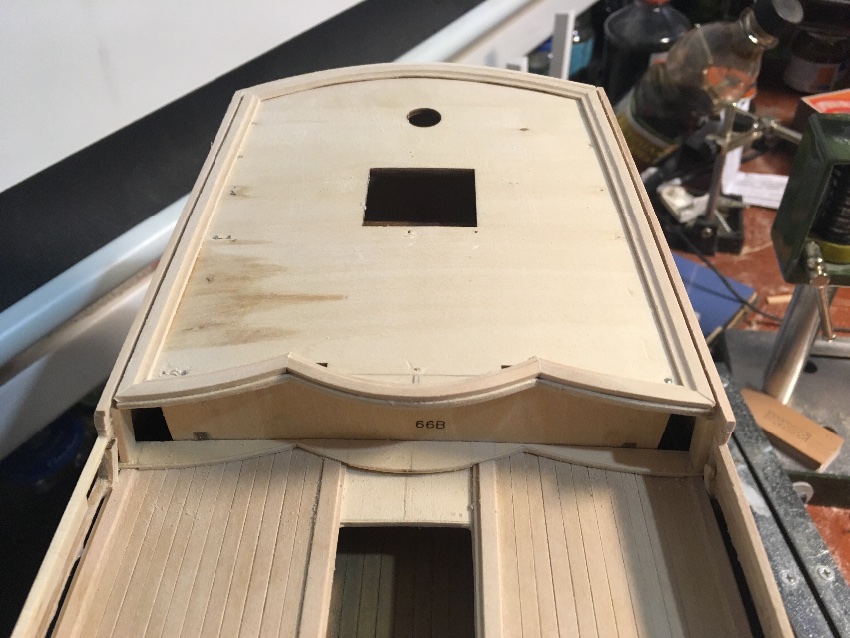

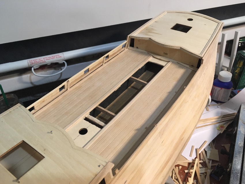

Вчера с вечера начал настилать ахтердек. Предварительно зауживаю планки, так как врезки не планирую. Стыки тоже не делаю сразу, позже их прорежу. Когда закончу с настилом ахтердека и бака, можно будет перейти на квартердек.
Сергей Бруев
Сообщения: 86
Сообщение Сергей Бруев » 27 янв 2018, 16:29
vlad29
Сообщения: 303
Благодарил (а): 29 раз
Поблагодарили: 69 раз
Сообщение vlad29 » 27 янв 2018, 17:04
Здравствуйте Сергей! Не совсем понятно, зачем в фигурном бимсе и вдоль бортов (на ватервейсной доске) был выбран паз? Я сначала думал, что он у Вас предназначен для досок палубного настила, чтобы они легли вровень с бимсом, без ступеньки, как и должно быть.... :?:
SerBruev
Сообщения: 93
Благодарил (а): 41 раз
Поблагодарили: 39 раз
Сообщение SerBruev » 27 янв 2018, 17:43
Я подразумеваю, что ватервейсная доска (именно она показана и имеет полукруглую выборку) стоит на фигурном бимсе, а каркас переборки вынесен за бимс. Полагаю могло быть и так.
Сообщение AZET » 27 янв 2018, 21:50
vlad29 писал(а): ↑27 янв 2018, 17:04 Здравствуйте Сергей! Не совсем понятно, зачем в фигурном бимсе и вдоль бортов (на ватервейсной доске) был выбран паз? Я сначала думал, что он у Вас предназначен для досок палубного настила, чтобы они легли вровень с бимсом, без ступеньки, как и должно быть.... :?:
Ну, Влад, Сергей у нас, по профессии, архитектор, просто здесь, он не раскрыл свою профессию. Кто, извините, делает фрезеровку "галтелем" что бы подогнать "доску"? Думаю, его план был изначально, просто каждый решает для себя, как обыграть ватервейс, я вот, планировал сделать его видимым.
Не знаю, как быть должно, но, плинтус определённо был на галеонах того периода(моё мнение).
Сергей Бруев
Сообщения: 86
Сообщение Сергей Бруев » 27 янв 2018, 22:27
Да Евгений, вы правы, конечно подо всем должен быть фундамент:) Это профессиональное. Стараюсь все делать обоснованно, с поправкой конечно на свои знания морской корабельной тематики.
