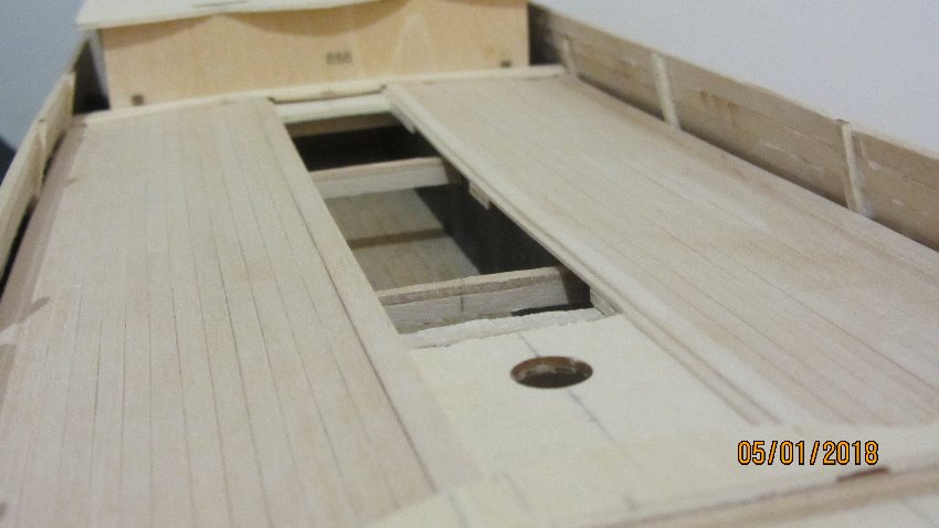

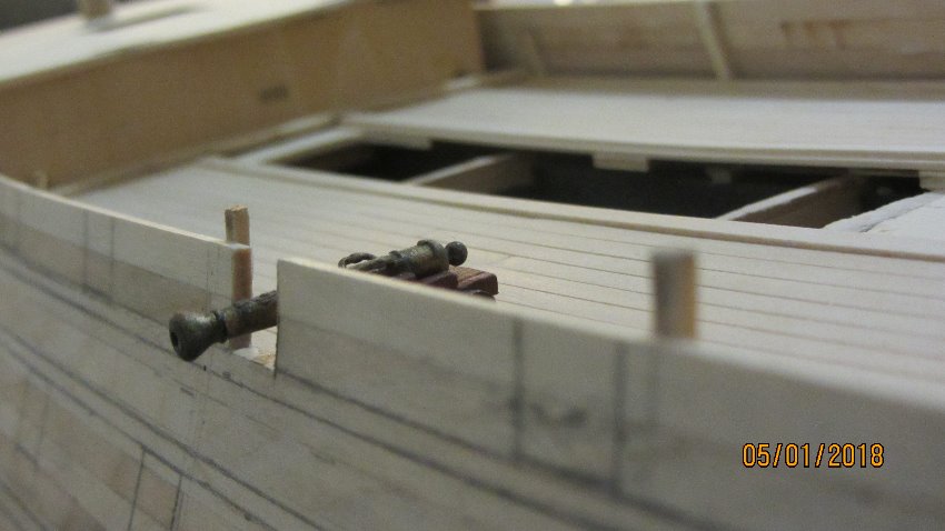

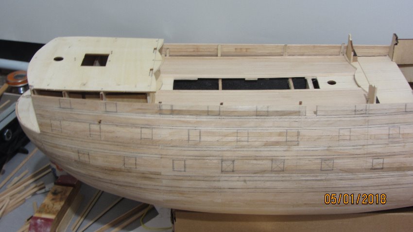

Доброго вечера и с Новым годом!
Немного фото о наработках за эти дни - настил опердека.

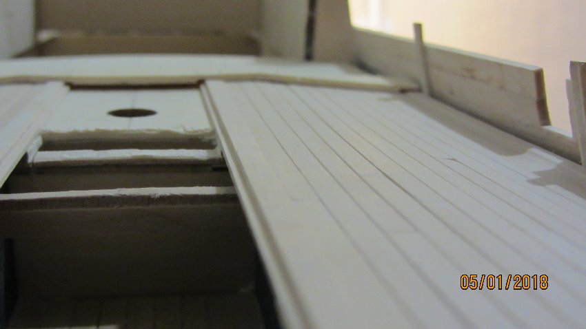

Re: Повелитель морей от SerBruev

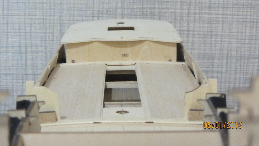

Сообщение SerBruev » 05 янв 2018, 00:49
Еще немного
Сообщение Hook » 05 янв 2018, 01:00
Мне нравится, что Вы ушли от этих трёх радиусов переборок, убрав эти никчёмные "карманы". Во всяком случае конструктивно, это правильно. Правда у меня центральная часть чуть выступает относительно крайних.
Сообщение vlad29 » 05 янв 2018, 01:04
Очень здорово и аккуратно! Если выполнить легкую тонировку, раскладка палубного настила проявится. Лафеты решили не переделывать?

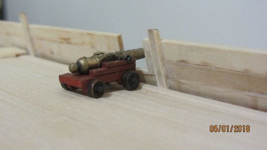

Сообщение SerBruev » 05 янв 2018, 09:09
Спасибо! Долго пытался понять как возле этих круглых переборок близко стоят пушки, ведь при откате они должны ударяться об нее. А потом пришла идея, что эти переборки то скорее всего не просто так закругленные, а с точки зрения обороны при абордаже. И тогда, если это учитывать, они могли быть по типу бастионов, обеспечивая обстрел площадки с нескольких точек (перекрестный огонь). Ну и вроде бы противоречий с картинами тоже особых не обнаружил. Вобщем могло быть.
Да, сейчас отсвечивает еще сильно на свету, буду тонировать потом. Лафеты решил оставить, немного просто подработал, поднял от пола.

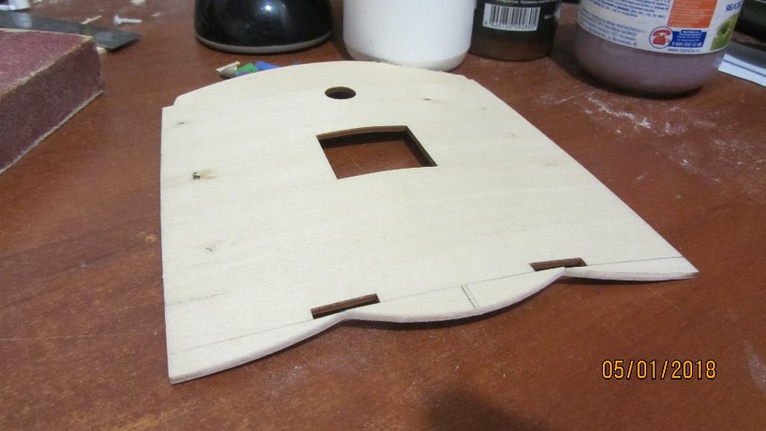

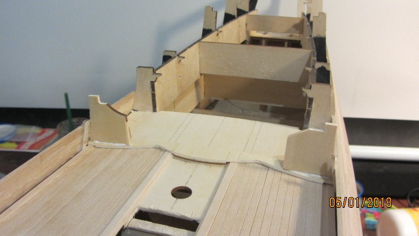

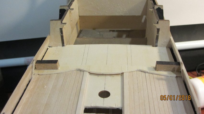

Сообщение SerBruev » 05 янв 2018, 11:39
Так как я сдвинул вперед переборку ближе к грот-мачте нужно сделать дополнительные элементы для крепления палубы и планок обшивки бортов.

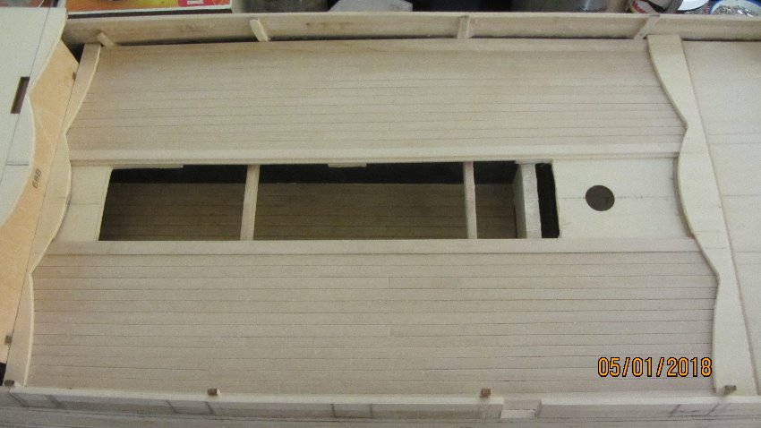

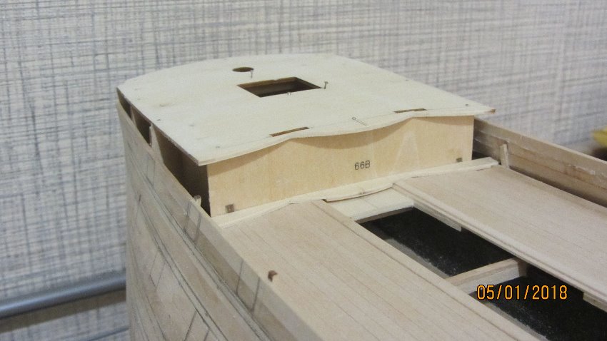

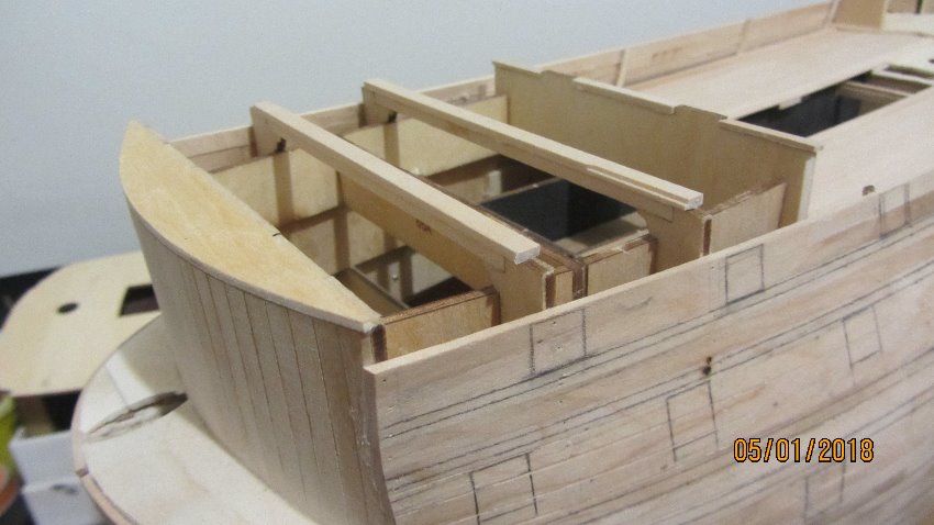

Сообщение SerBruev » 05 янв 2018, 23:42
Вернулся к баку, установил бимсы, заточил их для создания погиби, согнул фанерку палубы и приклеил.
Сообщение SerBruev » 05 янв 2018, 23:44
Еще фото
Сообщение AZET » 06 янв 2018, 12:24
Сергей, а вы уклон палубы бака не делаете?
Я, так детальку 66в стачивал.
SerBruev
Сообщения: 93
Благодарил (а): 41 раз
Поблагодарили: 39 раз
Сообщение SerBruev » 06 янв 2018, 12:47
Сделал конечно, на фото видно. Просто там где бимсы показаны, они еще на тот момент не были сточены по дуге.
Сообщение AZET » 06 янв 2018, 15:01
SerBruev писал(а): ↑06 янв 2018, 12:47
Тогда получается, вы приподняли бак. Можно полюбопытствовать, почему?
SerBruev
Сообщения: 93
Сообщение SerBruev » 06 янв 2018, 15:29
Я приподнял центральную ось бака, так и на всех палубах будет. К бортам отметки палубы не поменялись. Хотя... вот на следующей за опердеком палубе придется видимо внести корректировку, слегка принизить ее, миллиметра на 3-4, иначе у меня не сходится с чертежом.
Сообщение AZET » 06 янв 2018, 16:18
SerBruev писал(а): ↑06 янв 2018, 15:29 Я приподнял центральную ось бака, так и на всех палубах будет. К бортам отметки палубы не поменялись. Хотя... вот на следующей за опердеком палубе придется видимо внести корректировку, слегка принизить ее, миллиметра на 3-4, иначе у меня не сходится с чертежом.
Вот интересно, мне пришлось поднимать заднюю часть центральной палубы и остальные к корме. Опускал высоту седьмого шпангоута. Я что то упустил?
Сообщение SerBruev » 06 янв 2018, 16:41
Я бы с удовольствием ответил на ваш вопрос если вы по подробнее расскажете о причинах этих действий. У меня например опердек вполне нормально встал, а вот дальше в корму налицо нестыковка. Переборка ахтердека слишком высокая выходит по сравнению с переборкой бака. Если не исправить потом вылезут нестыковки по расшивке бортов перил, реельсов, декору. По гравюре она (переборка ахтердека) действительно немного выше чем у бака, это заметно по реельсам и декору, но эта разница не столь значительна по сравнению с моделью. У меня она достигает 6 мм, что слишком.
Сообщение Hook » 06 янв 2018, 17:26
Не знаю. У меня примерно такая же разница, даже 6,5 мм. Но это по уровню палуб. Будет же ещё фальшборт. Да и вообще, надо ещё посмотреть с прикидкой бархоутов.
Сообщение AZET » 06 янв 2018, 17:42
SerBruev писал(а): ↑06 янв 2018, 16:41
У меня было в точности 6мм, задрал опердек на восьмом шпангоуте, ахтердек, на 8ом - чуть опустил, на десятом задрал. Сейчас разница 4мм. Остальные палубы к корме, перенаправил, под тем же углом. Думаю нормально. Я так понимаю, что шестой шпангоут у нас, это нижняя точка"седла". У меня палуба от 6 - до 8го, вставала горизонтально без "седла" от сюда и пошла свистопляска. С релингами( реельсами), проблемы не вижу, можно же подогнать, вряд ли будет заметна разница 1мм. По дереву резать не умею в таком масштабе, плохо получается, да и с литьём из за этого проблема. Пока не представляю, что делать с декором. И почему расшивка борта? Так понимаю, длина планки 70мм, шаг одна треть, или вы другое имели в виду?
Сообщение AZET » 06 янв 2018, 17:52
Hook писал(а): ↑06 янв 2018, 17:26 Не знаю. У меня примерно такая же разница, даже 6,5 мм. Но это по уровню палуб. Будет же ещё фальшборт. Да и вообще, надо ещё посмотреть с прикидкой бархоутов.
Видимо Сергей, здесь отталкивается от чертежа гравюры. Я в масштабе не распечатывал, прикидывал, в А4, почему и спросил, что не так.
Сообщение SerBruev » 06 янв 2018, 21:26
Это тоже как вариант.
Я решил опердек не задирать к корме, так как задерутся и порты, а они по гравюре в этом месте примерно в уровне идут.
Панели декора, расположенные над портами в районе ахтердека будут существенно отличаться по высоте в сравнении с областью бака. На картинах же не видно большой разницы, только немного, максимум 2-3мм.

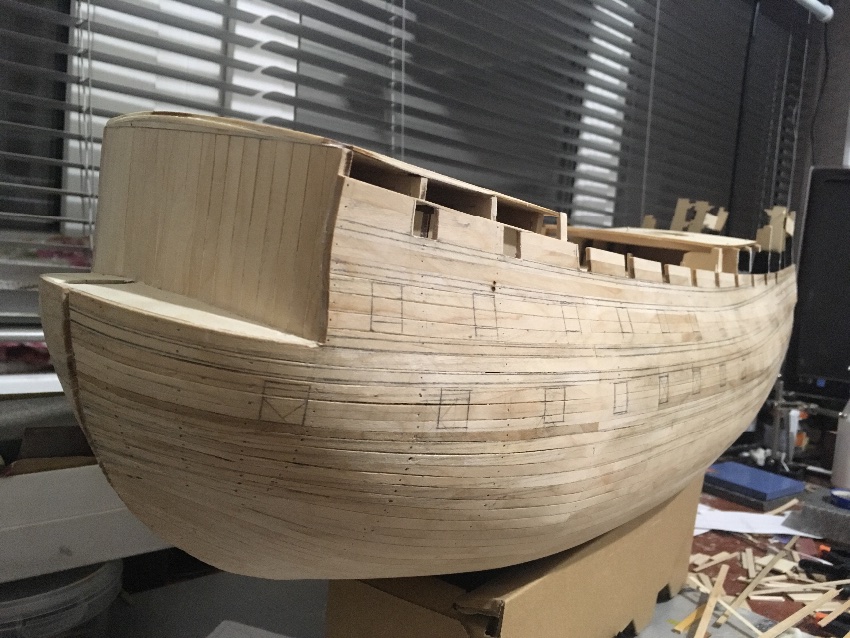

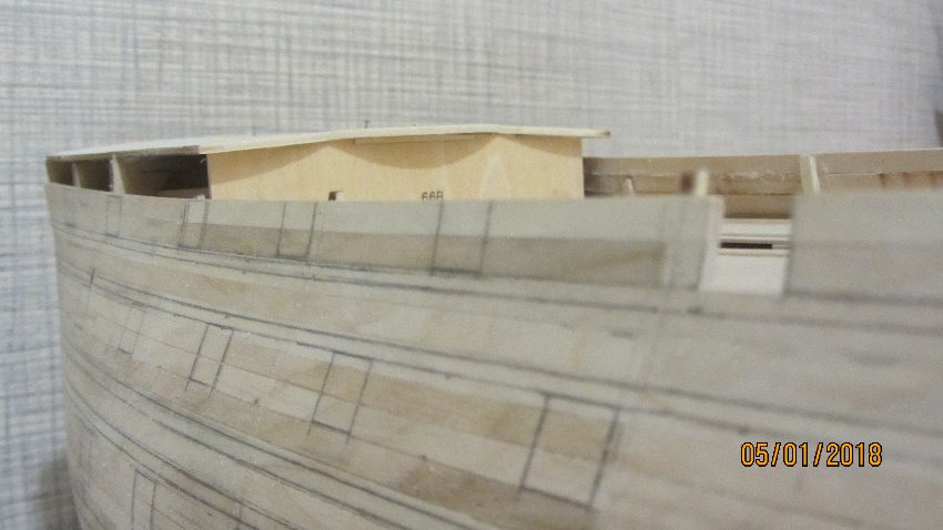

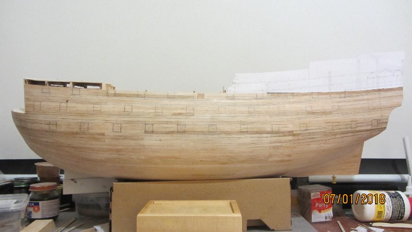

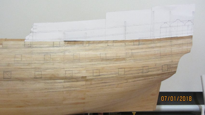

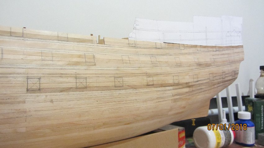

Сообщение SerBruev » 07 янв 2018, 14:28

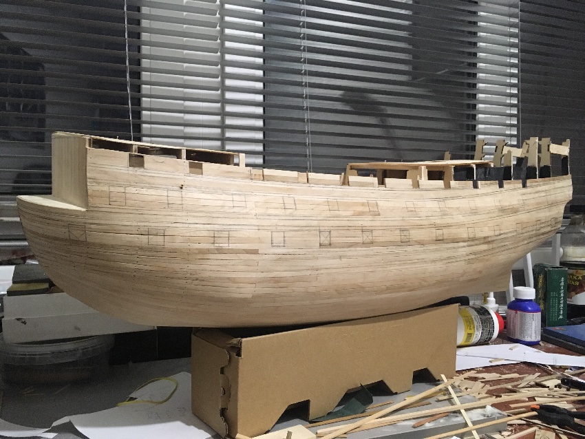

Сегодня отвлекся от пилы и шкурки и посвятил немного времени разметке будущих бортов. Нужно посмотреть как это все будет выглядеть и где внести коррективы. Прихватил клеем лист бумаги и вынес линии с компьютера на модель, затем обрезал по контуру фальшбортов. Увидел необходимость увязки круглых портов ахтердека с внешней расшивкой и самой палубой, нужно просчитать еще раз ее уклон. В остальном пока вопросов не возникло.

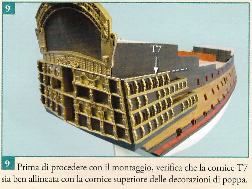

Сообщение Hook » 07 янв 2018, 18:07
Доброго дня!
Я бы не спешил. В журнальной версии можно рискнуть. Но что-то сегодня ещё раз думая над полученными заготовками орнамента кормы впал в ступор)
Во-первых: если с окнами понятно, то со второй частью - ??? Это продолжение вниз? или будет ещё промежуточная вставка? И если будет, тогда линии стыковки никак не сходятся.
Во-вторых: есть непропорциональность и довольно большая.
Как итог, надо ещё подумать или подождать что с этим делать. Всё-таки я ещё питаю какую-то надежду что-либо использовать из "железа" журнала.

Сообщение SerBruev » 10 янв 2018, 09:15
Естественно, с картиной даже нет смысла сравнивать, все очень упрощено и утрированно. Насчет элементов декора типа фигурок или узоров - надо посмотреть их, и если что вклеивать по правильному отдельно от всяческих рамок, арок.

Сообщение Romantic » 10 янв 2018, 09:38
Как Вы так ровно и аккуратно линии бархоутов карандашом начертили?!
С уважением, Роман
Сергей Бруев
Сообщения: 86
Благодарил (а): 45 раз
Сообщение Сергей Бруев » 10 янв 2018, 10:15
Добрый день! Это дело не мудреное, просто длинную рейку надо закрепить на кнопки или резинки вокруг корпуса. Потом просто по рейке прочертить. Но перед этим естественно надо все правильно разметить рисками по всей длине корпуса с каким то шагом. Для этого я использую полоску бумаги, на которой размечены все расстояния между бархоутами. Затем ее прикладываю в разных частях корпуса и отмечаю.
