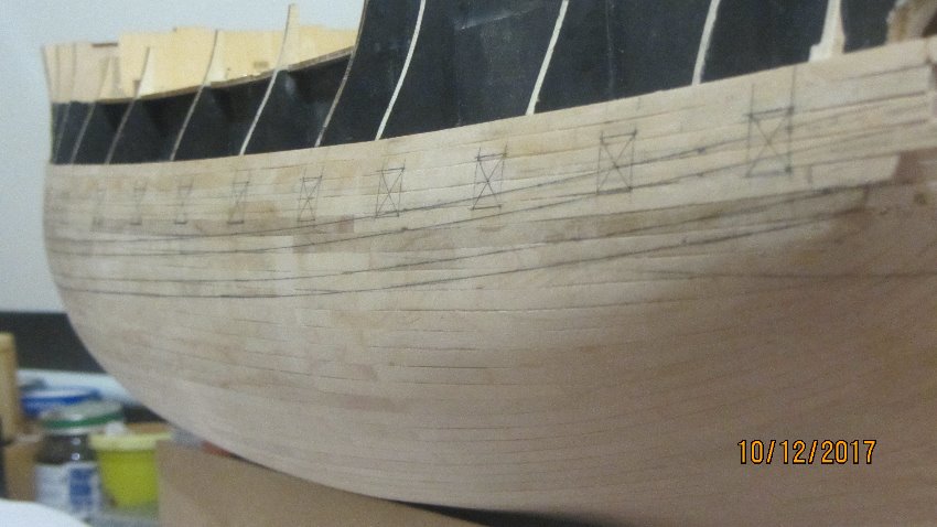

Сообщение Сергей Бруев » 10 дек 2017, 22:42

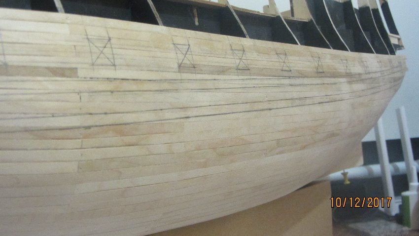

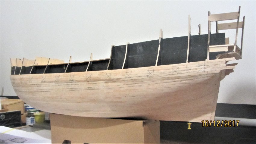

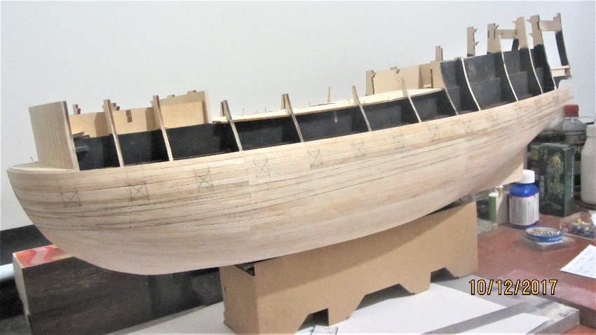

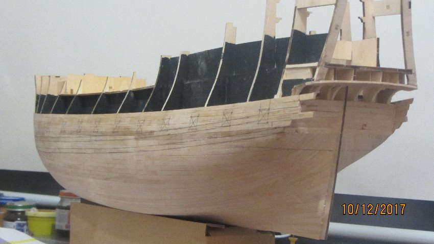

Доброго времени суток!
Первый блин, как говорится комом, действительно порты подзадрал маленько, переделал разметку по вертикали портов и бархоутов. Вроде бы все пока на местах, руслени прикинул, помещаются. Визуально все близко к гравюре.
Re: Повелитель морей от SerBruev
Сообщение Sniper » 10 дек 2017, 22:49
Уже похоже на правду, так лучше.
Сергей, три вопроса:
1. Какой размер портов берешь?
2. Какое расстояние от верхней планки (первая планка черновой обшивки) в носу, в середине, в корме? Видно, что линия проходит по пятой планке.
3. Как размечал ватерлинию?
Сообщение Сергей Бруев » 10 дек 2017, 23:24
1. Размер портов 12х12 в черне, чистый будет 10х10, это касается только нижнего ряда, те что выше будут меньше.
2. Расстояние от верха обшивки до верха порта на первом порту 3 планки, от четвертого шпангоута и далее примрно 2 планки.
3. Ватерлинию я пока забраковал, но размечаю ее поставив корпус на киль горизонтально, дифферент учитывать не планирую.

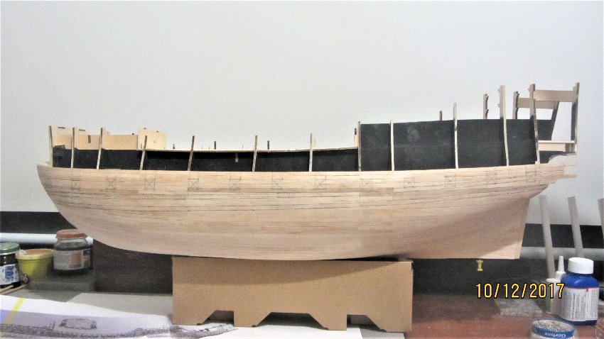

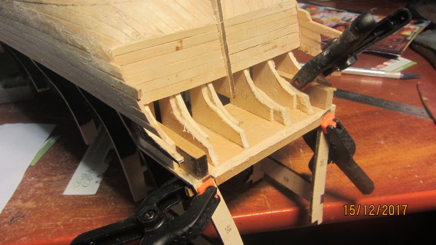

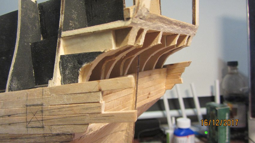

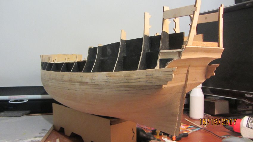

Сообщение Сергей Бруев » 16 дек 2017, 22:50

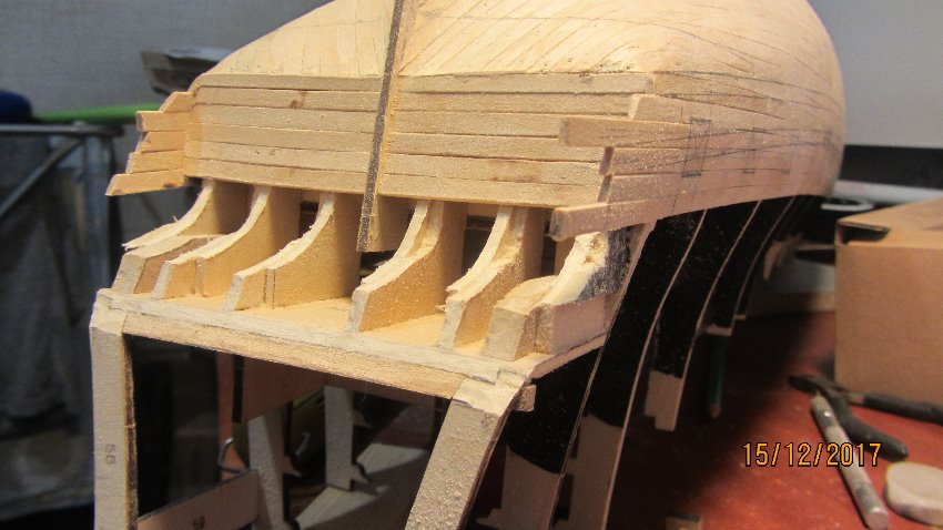

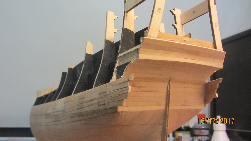

Всем привет!
Сегодня подработал корму. По моим расчетам теперь все на месте. Дальше буду устанавливать остальные палубы и продолжу вверх обшивку.
Сергей Бруев
Сообщения: 86
Благодарил (а): 45 раз
Сообщение Сергей Бруев » 16 дек 2017, 22:51
Продолжение:

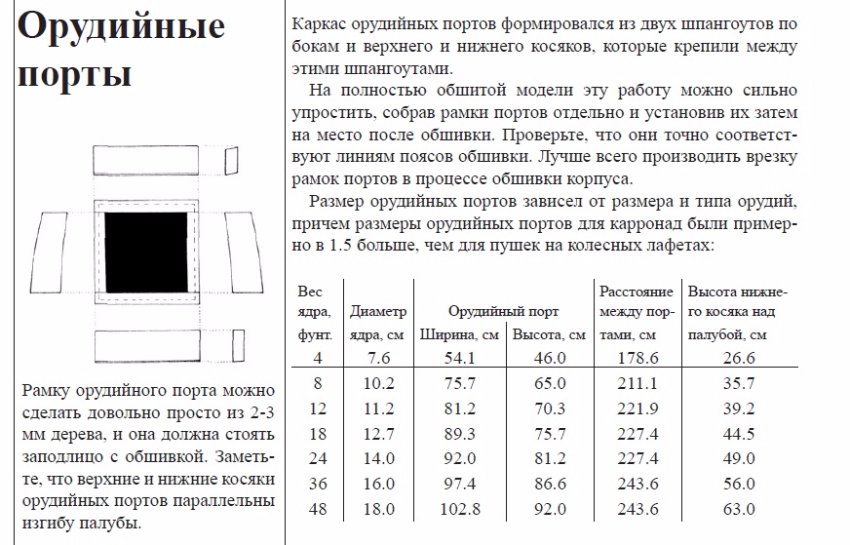

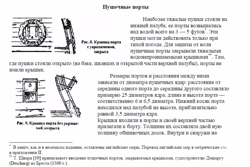

Сообщение Анатолий Осипов » 20 дек 2017, 14:00
Сергей Бруев писал(а): ↑20 дек 2017, 08:58
всё таки я рекомендую обратится к первоисточникам
Спасибо, а не подскажете какими вы первоисточниками пользуетесь? С удовольствием изучу!
Например Монфельд и Хокель
Порты Хокель.jpg (108.27 КБ) 21698 просмотров
Порты Монфельд.jpg (98.73 КБ) 21698 просмотров
Сообщение Sniper » 20 дек 2017, 15:31
Забавно, у Хоккеля написано, что высота порта больше ширины, а у Монфельда наоборот.

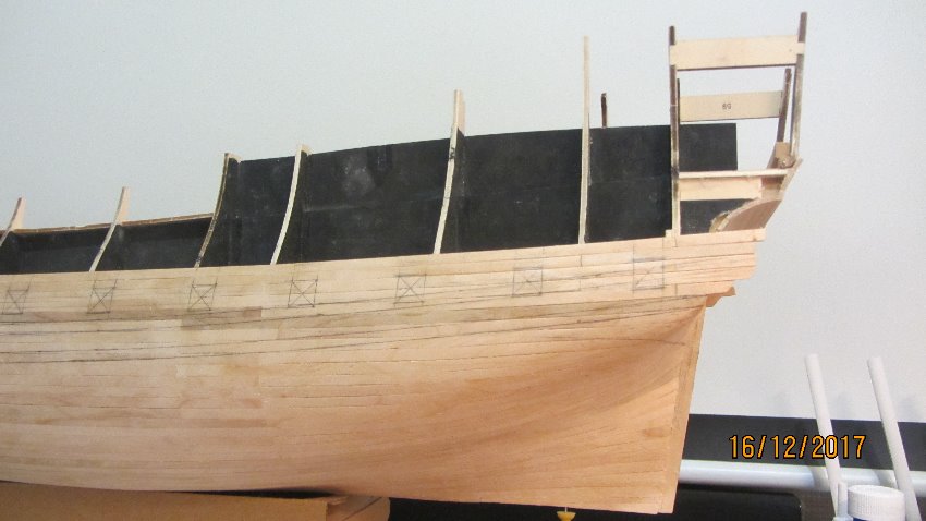

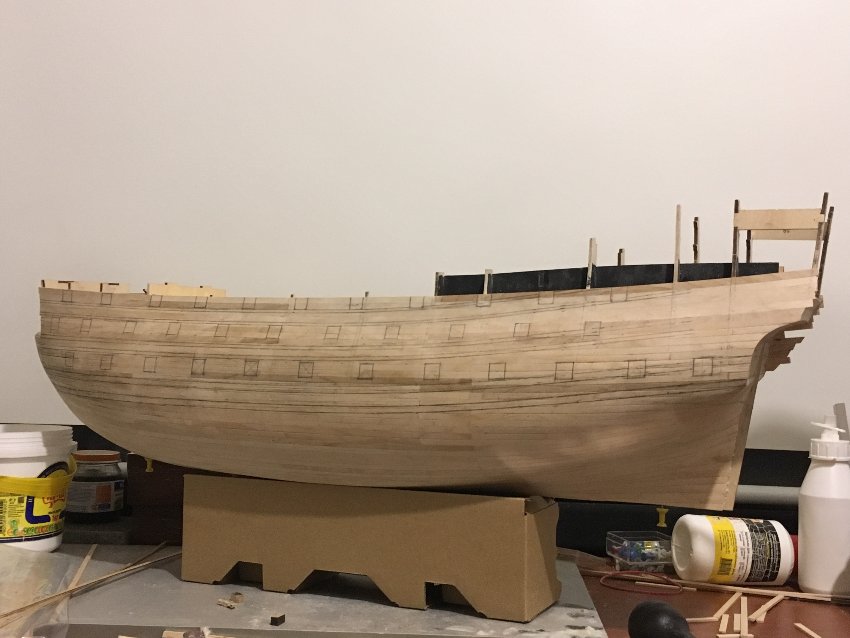

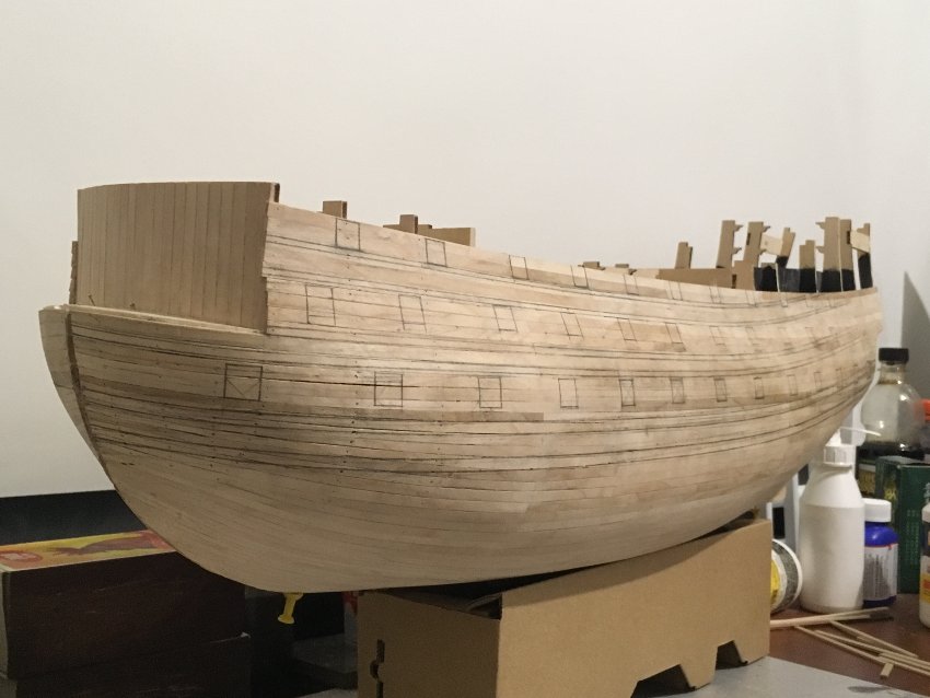

Всем добрый день!
Хотел немного поделиться ходом работы по разметке портов, бархоутов.
Сообщение Sniper » 28 дек 2017, 16:31
Смотрится хорошо, особенно здорово первая фотография. Межпалубное расстояние конечно пошире журнального. Немного насторожил факт, что строго шахматный порядок портов нигде не просматривается, а вроде как на рисунках и чертежах что-то близкое в середине и к корме есть.
Сергей Бруев
Сообщения: 86
Сообщение Сергей Бруев » 28 дек 2017, 18:32
Спасибо за комментарий, конечно пришлось отойти от журнала, чтобы получилось более достоверно. В принципе к шахматности я не стремился, порты старался разместить на более-менее равном расстоянии, равномерно и похоже на исторические изображения. Кстати на модели с большого постера первого номера все более менее прилично в плане компоновки портов, бархоутов и межпалубные расстояния вполне адекватные.
