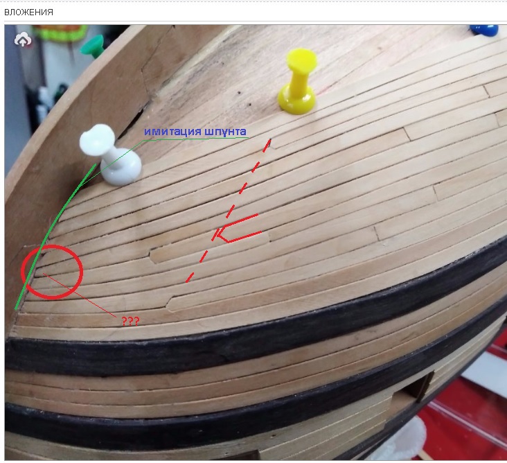

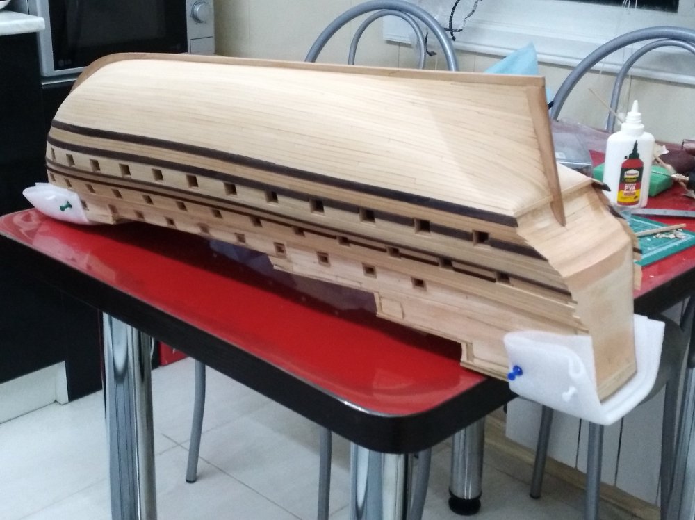

Сообщение Анатолий Осипов » 03 фев 2018, 17:21
Доброго дня...коллеги..
Вожусь потихоньку с обшивкой. Что-то получается, но не идеально..
Пока так...не шлифовано, не чищено...

Сообщение керва » 03 фев 2018, 17:54
Анатолий Осипов писал(а): ↑03 фев 2018, 17:21 Доброго дня...коллеги..
Здравствуйте Анатолий!
Не расстраивайтесь. На мой взгляд очень даже не плохо! Не сразу Москва строилась! Посмотрите, почитайте тут как и всегда много лишней воды у господ судомоделистов из питерского форума, но золотые крупицы проглядывают.. .
http://forum.modelsworld.ru/topic10527start30.html
Удачи Вам и Успеха!

Сообщение SerBruev » 03 фев 2018, 18:29
Добрый день! На мой взгляд весьма прилично, учитывая сложные врезки и непростые обводы. Хотел из своего опыта добавить, так как я тоже выполняю обшивку с фасками, мне этот стиль импонирует. Так вот, при шлифовке можно нарваться на проблему, когда фаски стачиваются и трудно поймать шов, поэтому обязательно прочищайте и углубляйте в процессе шов чем нибудь тонким, например иглой или еще чем то, я использую пилку, очень тонкую, 0,1-0,2 толщиной, меня устраивает. Если этого не делать, потом можно накосячить при восстановлении шва.

Сообщение Hook » 03 фев 2018, 22:38
В общем для масштаба нормально.
Но если докапываться, то:
- можно сделать имитацию шпунтового пояса, т.е. после чистовой обшивки обшить княвнигед и форштевень;
- потеряи чистовой надо было бы расположить, ну как бы симметричней (показал пунктиром), да и расстояния между ними сделать равномерней. Допустим в пропорции: 2-3-4 рейки;
- хорошо когда все рейки приходят к форштевню одинаковой ширины.
ИМХО.
Обшивка Осипов.jpg (144 КБ) 20902 просмотра
Сообщение Анатолий Осипов » 04 фев 2018, 00:55
Благодарю, коллеги, за конструктивную критику и подсказки.
Далеко не всё учитываешь и не всё получается, когда ЭТО делаешь впервые. Тем не менее...переделывать смысла нет, т.к. даже такое качество после обработки будет, на мой взгляд, приемлемо..
В корме то же ещё то веселье.. Может быть сегодня что-то сделаю...покажу..

Сообщение vlad29 » 04 фев 2018, 01:19
Анатолий Осипов писал(а): ↑04 фев 2018, 00:55 Благодарю, коллеги, за конструктивную критику и подсказки.
Приветствую Анатолий, с потерями старайся "не частить", как минимум через 2 пояса. Оба борта - симметричные планки, чтобы вид "с носа" нормальный был. Насчёт дополнительной обшивки форштевня и киля тонким слоем шпона - согласен с Юрием (Hook), будет аккуратнее выглядеть бесто прилегания досок обшивки
Сообщение Анатолий Осипов » 04 фев 2018, 10:49
vlad29 писал(а): ↑04 фев 2018, 01:19
Потеряи по факту...чувствуется когда пора его делать. Да..стараюсь симметрично. А вот контакт досок со штевнем - проблема.
Сразу не сообразил сделать четверть в форштевне с обоих сторон, что бы доски туда вставлять. Было бы прилично. Ну а так...пока не думал как облагородить это примыкание.
В общем первый блин, если не комом, то не прожаренный это точно)))
Сообщение керва » 04 фев 2018, 13:25
Оригинально поступил с "потеряемыми" в носовой обшивке английский судомоделист на своем сайте.
Я думаю он так же делал, как и немец на своём. В принципе это не только решение проблемы, но и украшение носовой части своей модели...
http://www.wettringer-modellbauforum.de ... &pageNo=25
Удачи!
P.S. Вашу проблему с закреплением досок обшивки я бы у себя решил с помощью временной накладки на форштевень Накладку не приклеивал - бы , а поставил на тонкие штифты- иголки. Накладка имела бы узкую щель между форштевнем и днищем модели куда бы можно было вставлять на клей концы реек чистовой обшивки модели. После того, как клей схватится накладку, за ненадобностью, можно будет убрать...
Еще раз Удачи!

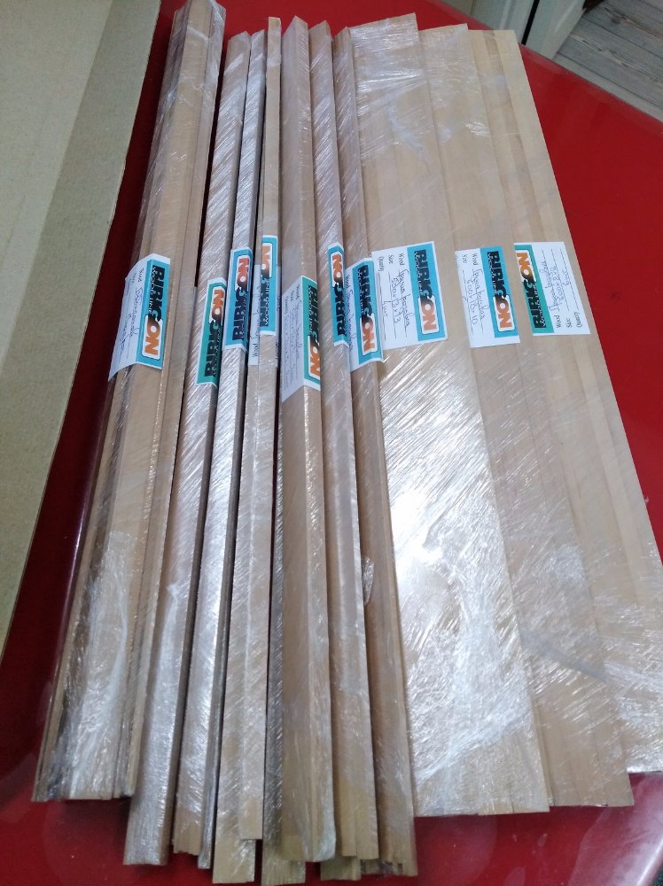

Сообщение Анатолий Осипов » 11 фев 2018, 11:07
Сегодня рейки привезли, которые для рангоута, ограждения бортов и прочей мелочи... качество как всегда...великолепное
IMG_20180211_185505_новый размер.jpg (137.41 КБ) 20593 просмотра
IMG_20180211_185442_новый размер.jpg (125.59 КБ) 20593 просмотра
IMG_20180211_185358_новый размер.jpg (155.39 КБ) 20593 просмотра

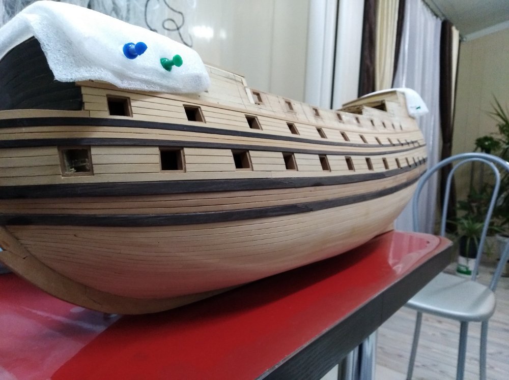

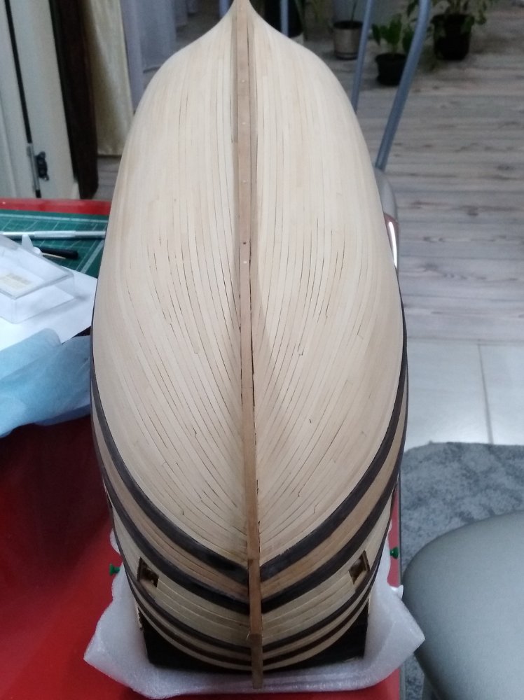

Сообщение Анатолий Осипов » 03 мар 2018, 02:03
После длительного перерыва и череды разного рода событий вновь приступил к чистовой обшивке днища. Надеюсь за эти выходные закончить. Во всяком случае монтаж реек, а чистую шлифовку и окончательную проявку расшивки чуть позже. Получается, вроде, не плохо, но я не совсем доволен.... Чтож, нарабатываем опыт.

Сообщение Анатолий Осипов » 04 мар 2018, 05:54
vlad29 писал(а): ↑04 мар 2018, 01:08
Анатолий Осипов писал(а): ↑03 мар 2018, 02:03 После длительного перерыва и череды разного рода событий вновь приступил к чистовой обшивке днища. Надеюсь за эти выходные закончить. Во всяком случае монтаж реек, а чистую шлифовку и окончательную проявку расшивки чуть позже. Получается, вроде, не плохо, но я не совсем доволен.... Чтож, нарабатываем опыт.
Больше энтузиазма, Анатолий, модель должна получиться хорошей, ибо руки и материалы в наличии:-)
Сложно на этом жизненном этапе с энтузиазмом...
Закончил чистовую днища... Сейчас шлифую. Косяков, как и ожидалось, больше чем дох..фига. Но, наверное, справлюсь. Пока просматривается что удастся победить все..

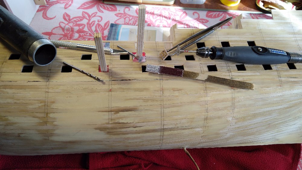

Сообщение Анатолий Осипов » 04 мар 2018, 13:13
предварительно так....
еще шлифануть, проявить расшивку...ну и самое веселое - гвоздевание.
нагели будут 0,5 мм, из груши, тянутые через фильеру, крашеные черной эмалью (что бы на срезе черное колечко получалось)

Сообщение Анатолий Осипов » 05 мар 2018, 02:02
Чистовая обшивка очень муторное дело. Когда уже бОльшая часть была сделана, то появлялось желание бросить наффик)) Постоянная подгонка, заужение, потеряи...сомнения в том, что не совсем идеально подогнал...всё это отсушило мозги напроч..
