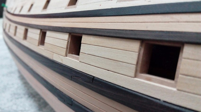

Сообщение Анатолий Осипов » 07 янв 2018, 12:54
процесс идет... Оба борта сделал симметрично...

Анатолий Осипов писал(а): ↑07 янв 2018, 12:54 процесс идет... Оба борта сделал симметрично...
Рейки другого цвета - тоже груша? А расчёт заужения какой-либо делал, или пока так, по месту прикидываешь?
Сообщение Анатолий Осипов » 07 янв 2018, 13:18
vlad29 писал(а): ↑07 янв 2018, 13:16
Груша двух цветов. Розовая и светлая. Заужение на этих трех на глазок. А вот с днищем попробую расчет сделать, разметить...

Сообщение vlad29 » 07 янв 2018, 13:23
Анатолий Осипов писал(а): ↑07 янв 2018, 13:18
Да, днище сложней пойдёт, рейки попарно надо будет подгонять (на левый и правый борта, для симметрии).

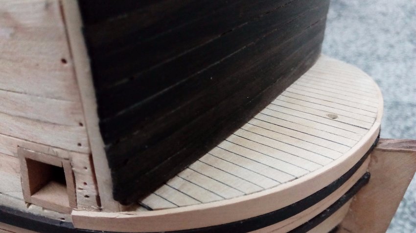

Сообщение Анатолий Осипов » 08 янв 2018, 12:07
"продолжам-с" продолжается, но уже стихает. Завтра начинаются будни... Пока продолжаю чистовую вверх. Вниз сцыкотно)) Накосячу обязательно...

Сообщение Анатолий Осипов » 09 янв 2018, 14:29
..немного после работы поклеил...пока иду вверх..

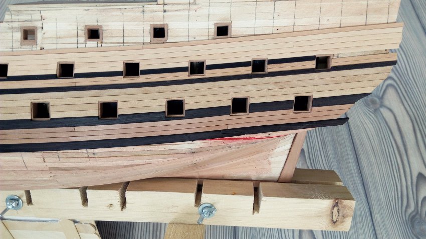

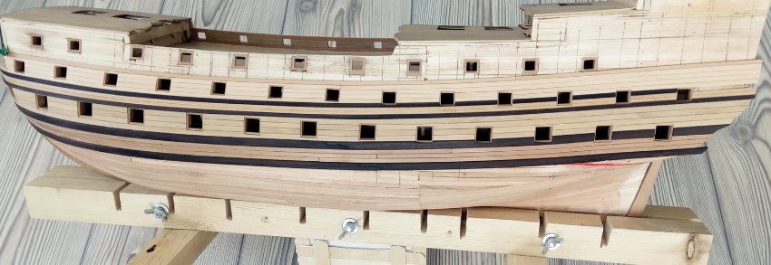

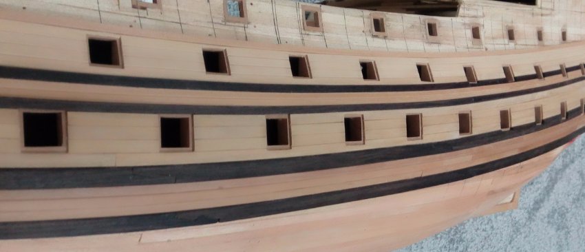

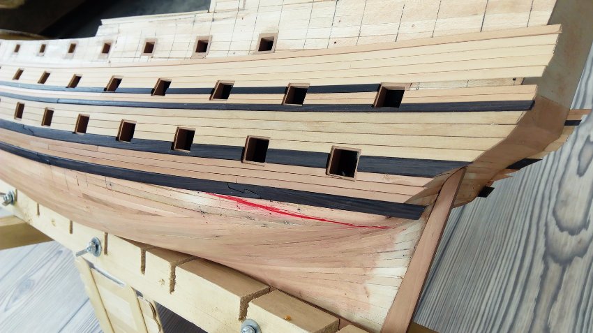

Сообщение Анатолий Осипов » 10 янв 2018, 15:25
Один борт сделал до бархоута (вельса) включительно. Далее будут черные доски совместно с вест-реельсом и шир-реельсом....но это уже после того, как на втором борту сделаю как тут.

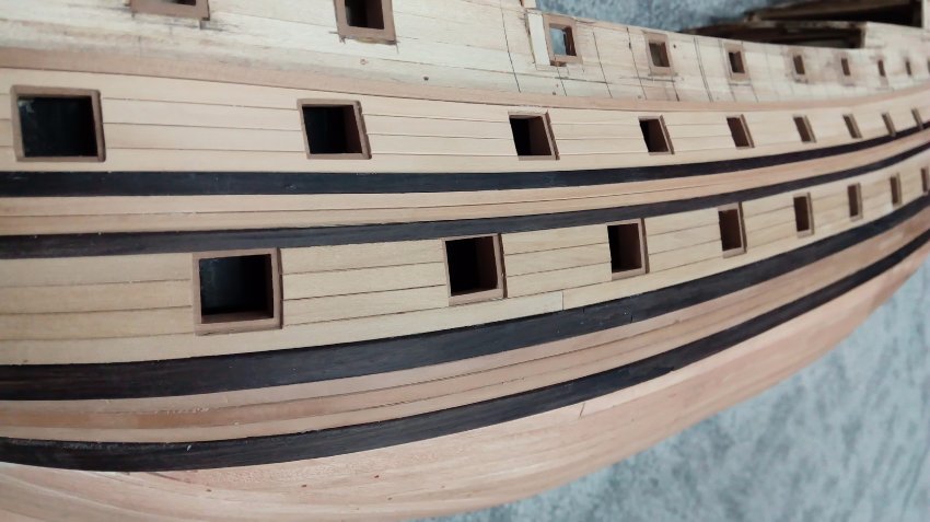

Сообщение Анатолий Осипов » 11 янв 2018, 14:55
муторно укладывать чистовую по пушечным портам... еще дня 2-3, прежде чем выйду на верхнюю черную часть борта..
ну а потом низ...бррр.. :D

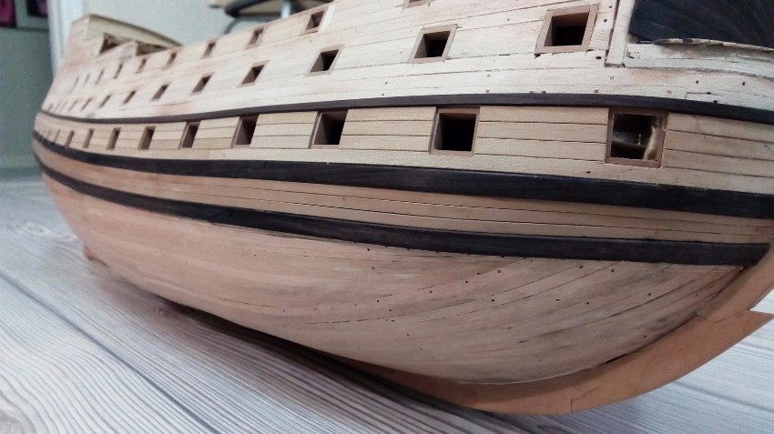

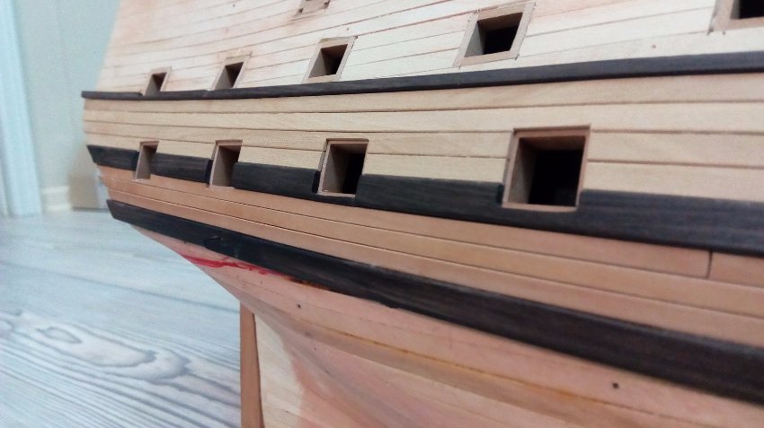

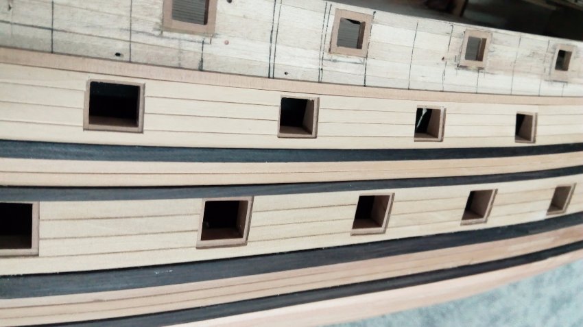

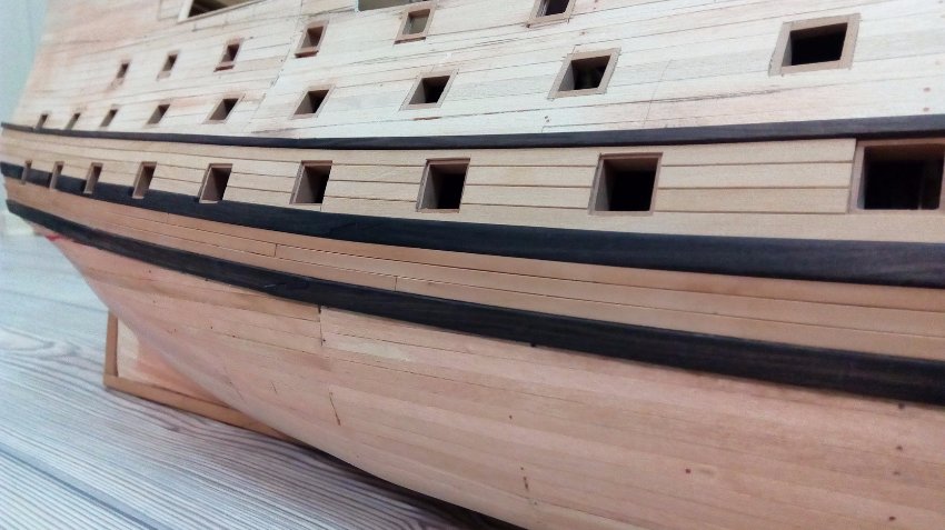

Сообщение Анатолий Осипов » 12 янв 2018, 04:33
Romantic писал(а): ↑11 янв 2018, 21:10 Приветствую. Можно ещё теперь фото "вид с боку" и заднюю часть покрупнее?!
всё можно, и заднюю, филейную часть, тоже))

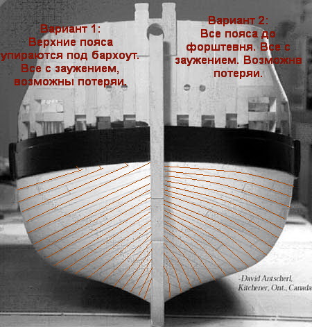

Сообщение Анатолий Осипов » 14 янв 2018, 07:36
Марку нужно держать теперь...на счет "красиво"..
Подошел к нижней части корпуса...попробовал... муторно и не красиво. Даже показывать не буду. Попробовал по второму варианту на прилагаемом фото.
И теперь вопрос: Как правильно из двух вариантов? Меня устраивает, естественно, первый...т.к. при этом рейки ложатся почти без напряга. Вся сложность будет только красиво подогнать... Ну а второй я пока не осилил...но если потребуется, то буду выполнять...
Сообщение ivanych » 14 янв 2018, 08:09
Анатолий Осипов писал(а): ↑14 янв 2018, 07:36 Марку нужно держать теперь...на счет "красиво"..
а чем не устраивает журнальный. кстати там даются размеры клиньев
Сообщение Анатолий Осипов » 14 янв 2018, 08:15
ivanych писал(а): ↑14 янв 2018, 08:09
"журнальный" и "правильный" это не одно и тоже. Если пойдешь по "журнальному" пути - расскажешь на сколько точны были размеры клиньев и всего остального)) (немного сарказма)

Сообщение vlad29 » 14 янв 2018, 09:51
Вариант 2 более правильный, от нижнего бархоута рассчитай каждую реечку, расчерти прямо по черновой вниз до киля, помня, что менее чем на треть ширины заужать нельзя.
