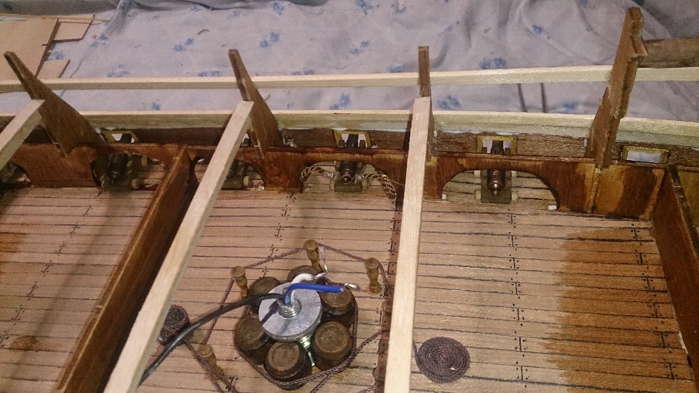

Ну что же пора изготовления пушек нижней палубы, склеил 4 рейки пару каплями клея. и разметил профиль пушечного станка.
Пару пушечных станков изготовлены и примерка пушки по месту, впринцепе все не плохо, латунная пушка будет на следующей палубе и она меньшего размера 32мм и под нее будет другой станок изготовлен.
Пушки на данной палубе выбраны размером 38мм.
Разукрасил пушки и станок, приклеил колеса,ось колесную было принято решения не делать, так как пушки внутри почти не видны через пушечные порты и обвязка пушек была упрощенна.
И наконец все это действия установлена на свои места на корабль.

Сообщение SergJW » 06 апр 2018, 00:20
Андрей Евгеньевич, тоже внимательно слежу за Вашей веткой и черпую в ней некоторые идеи. Ну на самом деле немного жаль что маштаб не особо позволить разглядеть все внутренности корабля, из за этот сам отказался от болшей детализированности внутреннего пространства. По поводу установки пушек, я делаю обвязку пушек, поэтому после их установить не получиться, да и корпус у меня уже хорошо подготовлен к чистовой обшивки, есть небольшие огрехи в самом верху задней части коробля, так как очень часто ломаются борта в отсутствии распорок на текущем этапе. Там пушек нет так что подшлифую позже.
Работка немного продвигается, еще 8 пушек.
И закрытия этой всей прелести палубой.
Что бы не ломать случайно пушки пока идут дальнейшие работы решил вырезать не большой короб из картона. Как не как защита от легких случайных задеваний.

на нижнем снимке с боку на корпусе что за "лепуха"
SergJW
Сообщения: 22
Зарегистрирован: 18 ноя 2017, 22:53
Re: Постройка Повелителя от SergJW
Сообщение SergJW » 11 апр 2018, 00:35
ivanych писал(а): ↑09 апр 2018, 05:29 на нижнем снимке с боку на корпусе что за "лепуха"
Картоном временно закрыл пушечные стволы что бы случайно во время работ их не сломать.
