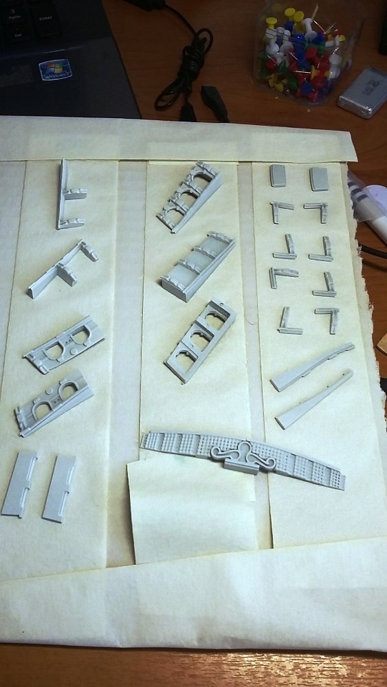

пушки сразу собираю и крашу а красить украшательство. согласен перед приклейкой. но грунтую сейчас. полоска номер журнала. подписал с обратной стороны чтоб потом не искать куда что.сейчас похолодало \крашу у подъезда\ река должна пойти. потеплеет продолжу

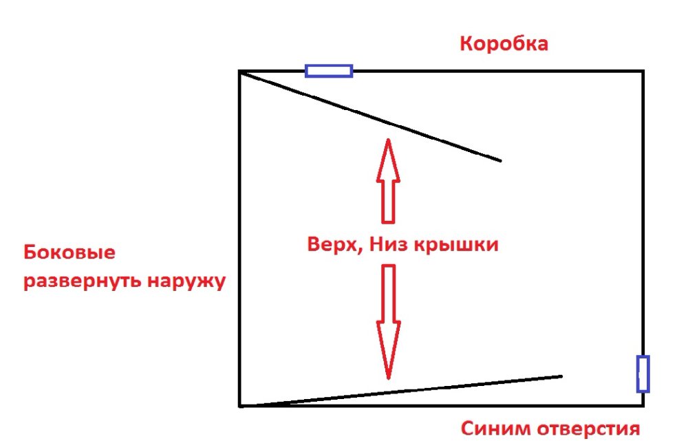

Иваныч, вот простейший бокс для покраски. Окрашиваемая поверхность должна быть меньше,в два, три раза нижней крышки. Пользуюсь таким дома, когда на улице холодно. Единственно перед каждой покраской, протирать внутренние поверхности мокрой тряпкой. Следить, что бы пыль от предыдущей покраски не попала на вновь окрашиваемые поверхности.

В боксе можно красить как у подъезда, так и на балконе, такой резко уменьшает запах, попробуйте. внешняя пыль попадает на свежую краску, гораздо меньше(в разы), даже если на улице ветер.

Получил 66-69. Собирать нечего. Где бархоуты ???

крась. сегодня получил 70-73. и снова крась. в 73 собирается "шнобель дек" :lol:

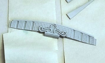

Привет РОМАНТИК.Ты вот эту деталь прикинул по месту???

Эта деталь маленько по радиусу идёт

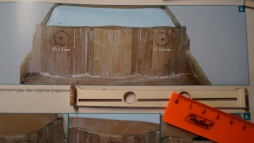

Пока не знаю, с чего начать продолжать... листаю журналы, присматриваюсь. Вот вопрос возник: почему в журнале предлагают сверлить отверстия в загородках палуб диаметром 12 мм, а фанерные заготовки под те же пушки имеют отверстия 8 мм?

Romantic писал(а): ↑16 ноя 2018, 10:57 Вот вопрос возник: почему в журнале предлагают сверлить отверстия в загородках палуб диаметром 12 мм, а фанерные заготовки под те же пушки имеют отверстия 8 мм?
Кольцо(обрамление порта), имеет наружный ДУ - 12мм, внутренний ДУ - 8мм. Следовательно в первом случае, обрамление вкладывается, во втором накладывается.

Понял. Для вкладывающихся надо чертовски аккуратную дырку делать...
