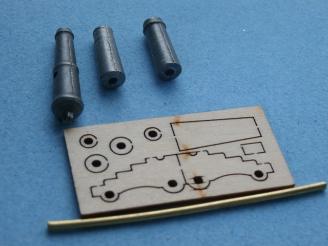

Сообщение керва » 03 апр 2018, 12:31
Romantic писал(а): ↑03 апр 2018, 08:28
AZET писал(а): ↑03 апр 2018, 00:02
Кто знает наверняка псевдопушки средней и нижней палубы будут одинаковые по размерам?
Смотрите,что журнал предлагает по размеру портов, если нижний и средний ряд по размеру разные, то стволы пушек, будут тоже не одинаковые. Если оба ряда по размеру одни и те же, то соответственно всё будет одинаковым.
Здравствуйте Роман, Евгений!
- О размерах фальшпушек Повелителя.
Сейчас не имея на руках ни одной из них, судить сложно. Но опираясь на данные предыдущего патворка этой же фирмы ДеА по кораблю "12 Апостолов" должен сказать, что размеры визуально разных деков корабля различались. Как пример моё фото: С лева на право - Пушка с верхней палубы. Фальш-пушка из среднего (мидель-дека) И правая с нижнего (гон-дека)
Да они отличались визуально , но вряд ли это, сказалось бы, на размеры своих портов. Слишком малые величины. Думаю, что по законам перспективы или той же пирамиды размеры портов от низа (основания) следует чуть - чуть уменьшать при движении к верху, к верхним этажам пирамиды. Думаю, это благотворно скажется на восприятии модели зрителями. Ну и как дополнительно, добавится не много дополнительной свободной площади бортов, что благотворно скажется на нервах мастера, когда он будет устанавливать всю эту "мишуру" украшения бортов модели. Я не настаиваю, возможно я ошибаюсь! Удачи всем и конечно Здоровья.

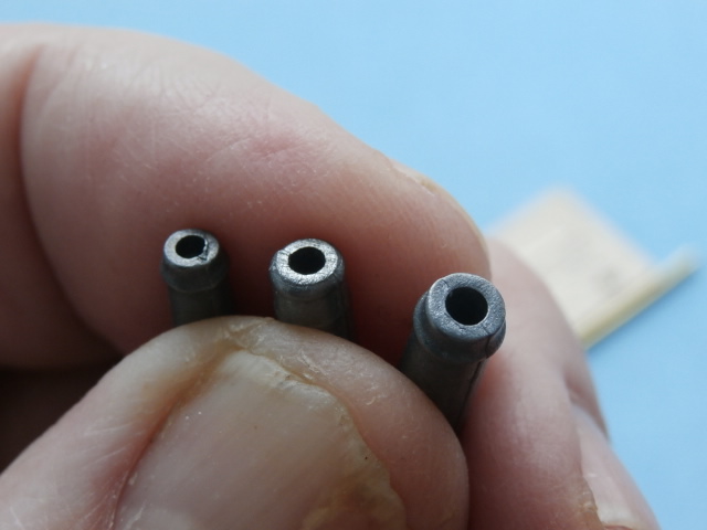

Сообщение керва » 03 апр 2018, 18:19
Romantic писал(а): ↑03 апр 2018, 15:24 Дело в том, что если сделать порты нижней палубы немного больше портов средней, а пушки придут одинаковыми на обе палубы, то визуально на нижней пушки будут смотреться меньше, чем на средней. А это нехорошо ой как.
Спасибо Роман за терпение! Рассуждая я просто пытаюсь рассортировать мух от котлет. Здесь проблема делится на две части. Корпус с портами - одна часть проблемы. И чем выше этаж, тем миниатюрнее окно! Но занижать нужно как можно меньше, что бы зритель - не заметил и не догадался! На пример ну на 1мм!
-Вторая часть вопроса диаметр хобота фальш- пушки. Фирма выпускающая патворки "12 Апостолов" и "Повелитель морей" одна и та же, думаю и разработчики проекта те же. Думаю и тенденция проекта то же сохранится. Пушки мидель-дека будут по диаметру хобота меньше пушек гон-дека.( соотношение пушек на Апостолах 4мм и на 5мм) Т.к. Масштаб кораблей другой, значит и миллиметры другие. Но если даже и будут фальш-пушки одинаковые В большой площади порта диаметр пушки будет не так уж и заметен. Мы с вами просто диаметр калибра ствола пушки надсверлим разным сверлом. Зритель будет уверенно показывать пальцем где пушки большого и где среднего калибра! Удачи Вам!

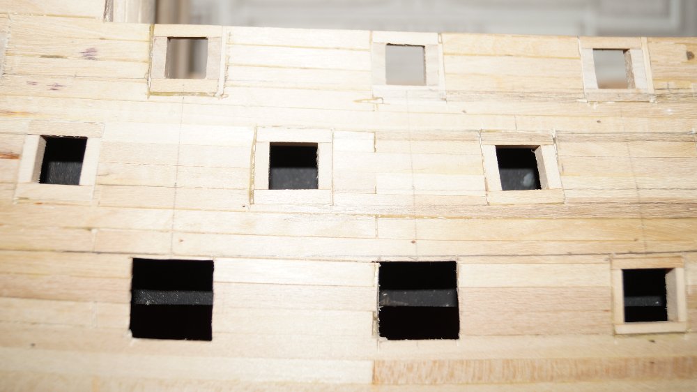

Сообщение Romantic » 03 апр 2018, 21:07
керва писал(а): ↑03 апр 2018, 18:19 Но если даже и будут фальш-пушки одинаковые В большой площади порта диаметр пушки будет не так уж и заметен. Мы с вами просто диаметр калибра ствола пушки надсверлим разным сверлом. Зритель будет уверенно показывать пальцем где пушки большого и где среднего калибра! Удачи Вам!
Да, действительно! Визуально размер отверстия даст нужный эффект, спасибо.
А размеры порта у меня как раз увеличиваются к низу на 1 мм - верхняя палуба 10*10, средняя 11*11. Нижняя по плану 12*12, но, видимо, буду подождать. В конце концов на оба борта нужно всего лишь день, чтоб прорезать и вклеить рамки портов. Так что торопиться некуда.

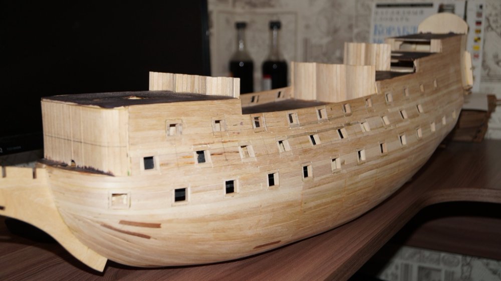

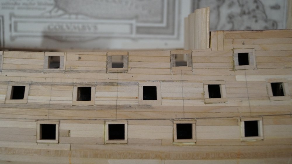

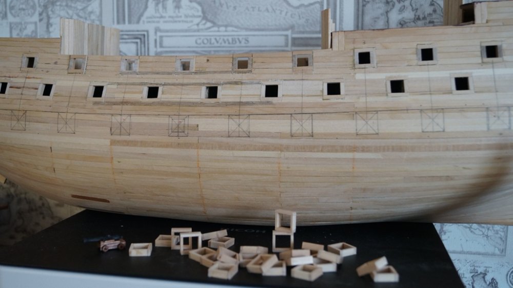

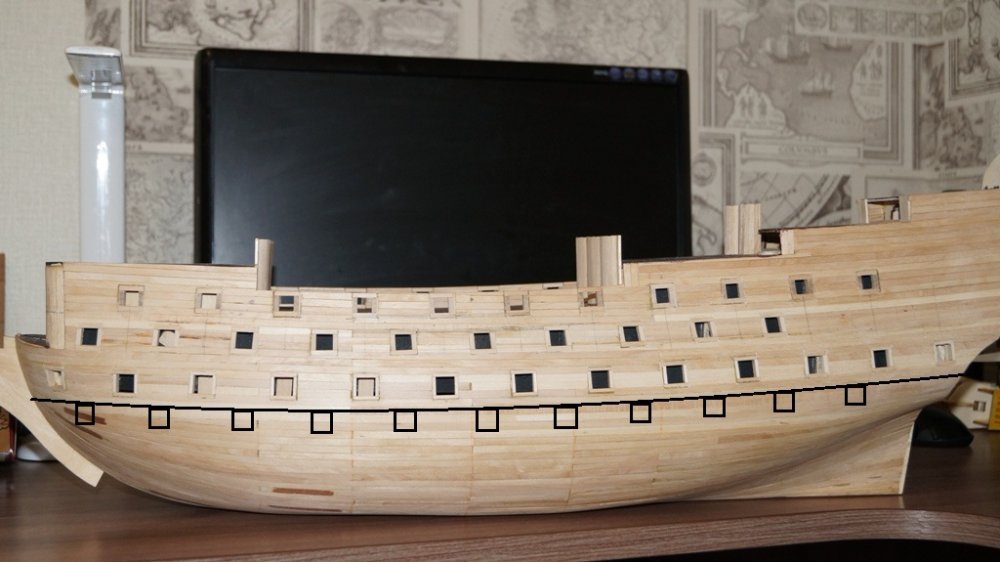

Сообщение Romantic » 09 апр 2018, 20:05
Разметил порты нижней палубы, напилил рамок. Не торопясь вклеиваю на левый борт....

Сообщение Romantic » 10 апр 2018, 18:35
Возникла небольшая трудность. Порты режу не по журналу, соответственно к морде не попадаю на планку для крепления фальшпушек. Накладочки может просто удлиненные прилепить?!

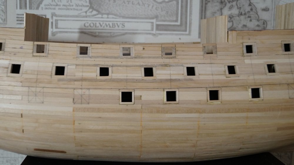

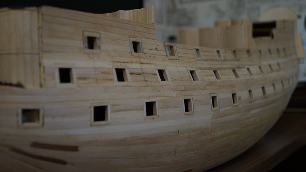

Сообщение Romantic » 13 апр 2018, 19:30
Закончил порты нижней палубы левого борта.
