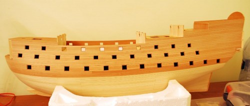

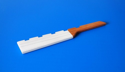

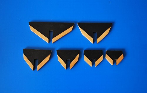

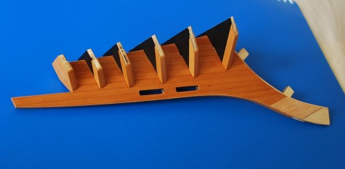

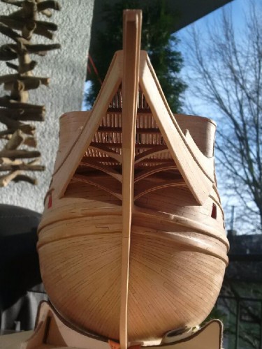

Кажется у дизайнеров интерьера есть такой принцип "Не можешь спрятать элемент конструкции, обыграй его". Не хотелось кардинально переделывать княвдигед с опорами гальюна, вот и оформил по-своему полосками шпона по торцам. От черного цвета княвдигеда отказался в пользу натурала, будет у меня еще много черного цвета в оформлении. Покрасил руль в качестве тренировки перед окраской корпуса.
Благодарил (а): 265 раз

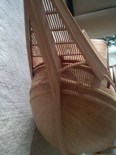

Сообщение Sniper » 30 сен 2018, 00:06
Закончил чистовую обшивку, это было ... долго. Надеюсь эффект отдельных досок сохранится до самого финала и не исчезнет под краской.

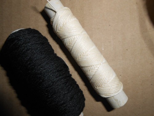

Есть вопрос. Вы используете нитки Гутерман, я у себя их пока не нашел, но можно ли их заменить на немецкие Madeira? Посмотрел их вблизи, показались "пушистыми."
Сообщение Sniper » 01 окт 2018, 14:46
Kerry писал(а): 01 окт 2018, 13:58 Есть вопрос. Вы используете нитки Гутерман, я у себя их пока не нашел, но можно ли их заменить на немецкие Madeira? Посмотрел их вблизи, показались "пушистыми."
Сам не сталкивался, но судя по отзывам Madeira действительно более ворсистые. Я брал Гутерманн на шипмоделинге, дороговато, но качество ... надо что-то выбирать. Видел еще нити Гутерманн в магазинчиках для рукоделия, например в ТЦ МЕГА.

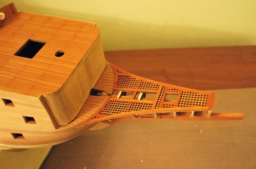

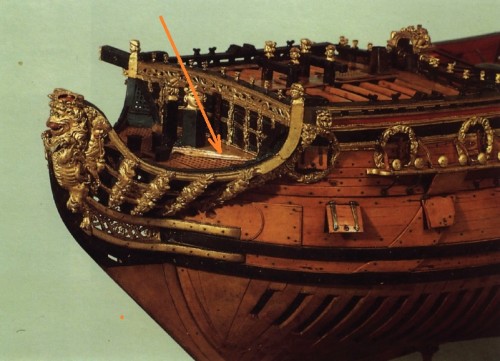

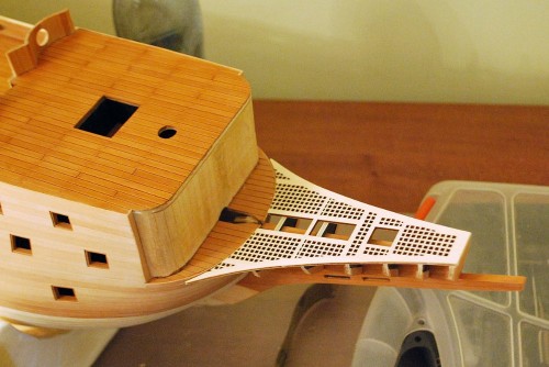

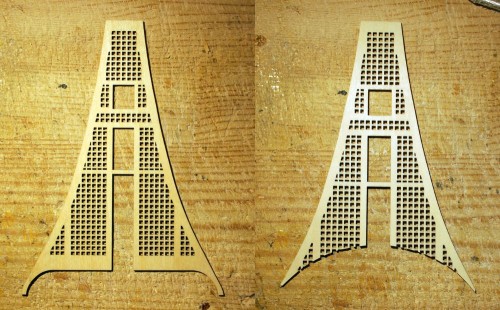

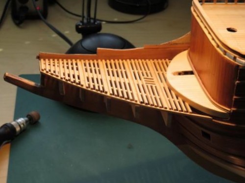

Что-то не нравится мне эта носовая рустерная решетка и то как она подходит к переборке бикхеда (вертикальной стенке). Рустер получается поверх палубы бикхеда, в то время как на исторических моделях он является продолжением полукруглого участка палубы. Да и другие моделисты делают у Повелителя эту палубу бикхеда открытой.
Сообщение Sniper » 02 окт 2018, 12:33
И вот что у Деагостини. Попробую из журнального рустера выпилить полукруглый кусок, чтобы палуба бикхеда и рустер сопрягались.

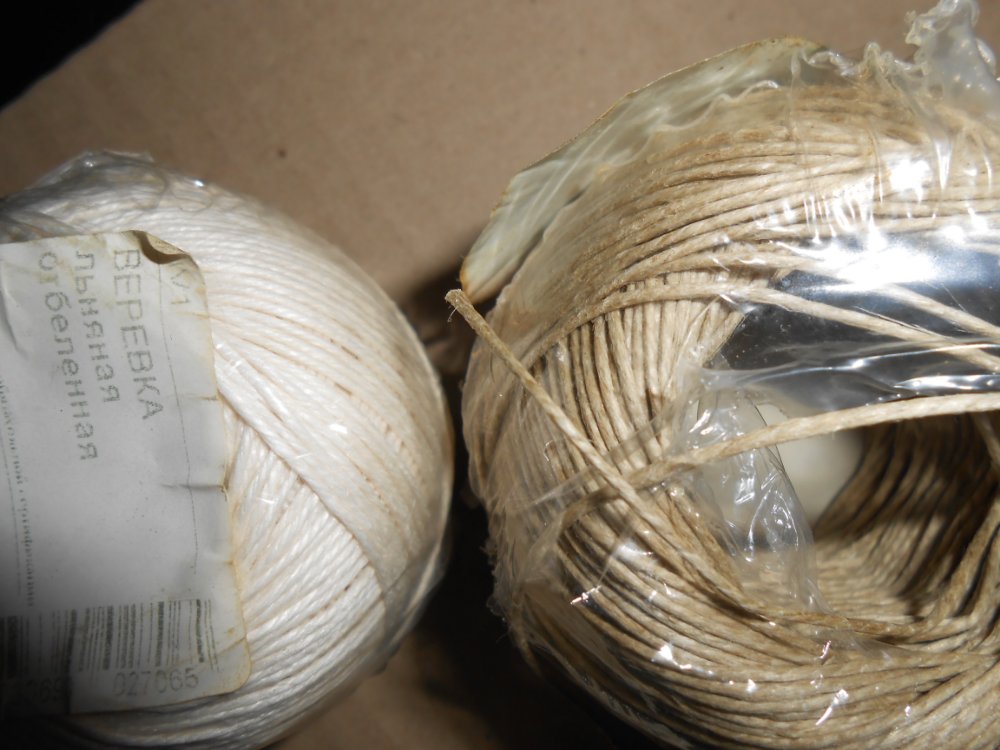

Здесь, не нужно делать из гютермана культа, это вполне доступные нитки, их можно купить в любом магазине с тканями и аксессуарами, самые дешёвые в оптовых(можно покупать по катушке), проблема только в том, что сложно подобрать цвет льна, "копра", чёрный, белый есть везде. Эти нити так же бывают разными по "волосатости". Есть куча альтернативных ниток, у китайцев есть, но вощить всё равно придётся. Мадейра тоже разная бывает.
На фото французский лён белёный и не белёный (покупал в леруа), хорошо красится в любой цвет, прекрасно подходит. И мадейра, белую заказывал, модельная, чёрная обычная, покупал в магазине тканей.

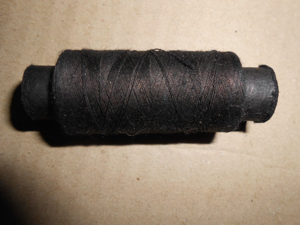

И на закуску.
В союзе чёрные нитки иногда были дефицитом, красили их краской для ткани, варили в кастрюле просто бросив туда катушки ниток другого цвета. Вот нашёл у себя такой образец, к стати чистое ХБ.

Romantic писал(а): 03 окт 2018, 12:23 Привет. Можно фотографии крупным планом носа, как планки заужались.
На 19 странице было, там виден один "потеряй". Я как в классической методичке сначала расчертил на корпусе все линии, делил каждый шпангоут на равное число частей. Начал с миделя. Стало понятно, что заужать придется сильно, на 1/3 точно. В корме вообще планки получились в середине уже чем к краям. Ну и гнуть их на ребро была мука.

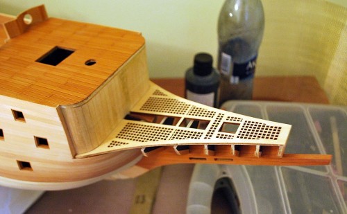

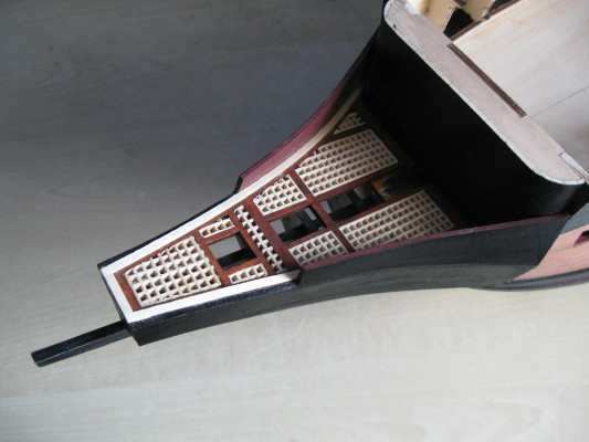

Итак, решено резать носовой рустер. Накладываем рустер на палубу бикхеда, отмечаем полукруг карандашом и ... отсекаем все лишнее. Потом неспеша доводим шкуркой до приемлемого прилегания.
Сообщение Sniper » 04 окт 2018, 22:11
Проклеил раму шпоном груши, а саму решетку затонировал, чтобы была в тон раме, и вот что получилось. Есть у меня стойкое убеждение, что двухцветные рустеры придумали производители моделей, да и зачем делать раму и поперечины из разного материала?

Sniper писал(а): 04 окт 2018, 22:11 Проклеил раму шпоном груши, а саму решетку затонировал, чтобы была в тон раме, и вот что получилось. Есть у меня стойкое убеждение, что двухцветные рустеры придумали производители моделей, да и зачем делать раму и поперечины из разного материала?
Результат просто отличный!!! Однозначно буду делать, что то похожее!!! Чем тонировали?
Сообщение ivanych » 04 окт 2018, 22:30
Чем тонировали?

ivanych писал(а): 04 окт 2018, 22:30 Чем тонировали?
Вы не поверите, акварелью. Та же водная морилка в принципе.
Для меня удобно ей намешать нужный цвет.

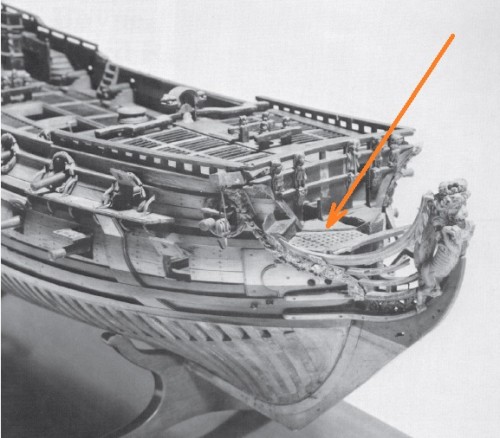

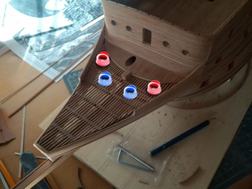

Вот такой гальюн ещё правдоподобней, и я попытаюсь сделать таким.
Сообщение ivanych » 05 окт 2018, 19:15
Андрей Евгеньевич Крюков писал(а): 05 окт 2018, 15:34 Вот такой гальюн ещё правдоподобней, и я попытаюсь сделать таким.
а что такое красненькое и синенькое :?:

Сообщение Андрей Евгеньевич Крюков » 05 окт 2018, 20:12
Это фото с немецкого форума, похоже подсветка декаративная. 🤗🙄

"Ви,таки,будете смеяться"(с),но это детские горшки :lol: "Шутка юмора" такая! ;)
