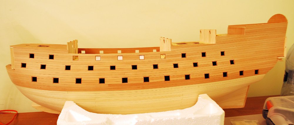

Сообщение Sniper » 29 сен 2018, 23:53
Кажется у дизайнеров интерьера есть такой принцип "Не можешь спрятать элемент конструкции, обыграй его". Не хотелось кардинально переделывать княвдигед с опорами гальюна, вот и оформил по-своему полосками шпона по торцам. От черного цвета княвдигеда отказался в пользу натурала, будет у меня еще много черного цвета в оформлении. Покрасил руль в качестве тренировки перед окраской корпуса.
Сообщение Sniper » 30 сен 2018, 00:06
Закончил чистовую обшивку, это было ... долго. Надеюсь эффект отдельных досок сохранится до самого финала и не исчезнет под краской.
