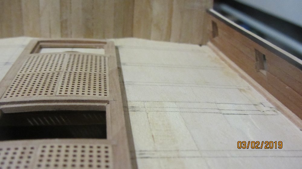

Приветствую всех коллег по увлечению!
Я закончил подготовку основной палубы к укладке настила. Установил блок решеток, обшил борта, чтобы убедиться в соответствии внешней обшивки и обшивки внутри бортов. Немного только подровнять рейки у портов осталось. Также разметил бимсы для будущего гвоздевания.
Re: Повелитель морей от SerBruev
Сообщение ivanych » 03 фев 2019, 20:57
мачту сместил :?: по проекту она почти напротив .... \зеленным\
Сообщение AZET » 03 фев 2019, 22:06
ivanych писал(а): ↑03 фев 2019, 20:57 мачту сместил :?: по проекту она почти напротив
Думаю не пройдёт, по моему слишком увлеклись, рисунком.
Сообщение ivanych » 04 фев 2019, 06:57
AZET писал(а): ↑03 фев 2019, 22:06
что не пройдет. куда не пройдет. каким рисунком :?: или у меня не правильно :?:
Сообщение Сергей Бруев » 04 фев 2019, 08:14
Друзья! Если почитаете страницу немного ранее, там я писал, что изменил пропорции палуб(!). А именно, была удлинена палуба, следующая за опердеком. Переборка смещена вперед. И еще, расположение портов тоже скорректировано! А все мачты там же, где и у всех.
Сообщение AZET » 04 фев 2019, 23:46
Ну да, понятно. Просто здесь бытовало мнение, что бизань нужно сместить назад к юту, а тут грот. Фото не дало полного представления. Ждём от вас установку русленей. С портами, уж не знаю, лепил каждый, во что горазд. Если делать по журналу, стреляем полным боротом, в ванты.
Сообщение Сергей Бруев » 05 фев 2019, 13:24
AZET писал(а): ↑04 фев 2019, 23:46 Ну да, понятно. Просто здесь бытовало мнение, что бизань нужно сместить назад к юту, а тут грот. Фото не дало полного представления. Ждём от вас установку русленей. С портами, уж не знаю, лепил каждый, во что горазд. Если делать по журналу, стреляем полным боротом, в ванты.
Руслени на этом корабле так расположены, что ванты в любом случае в зоне портов идут. Надо разгонять их будет, юферсы сдвигать от орудий. Позже выложу свой чертеж, боковую проекцию
