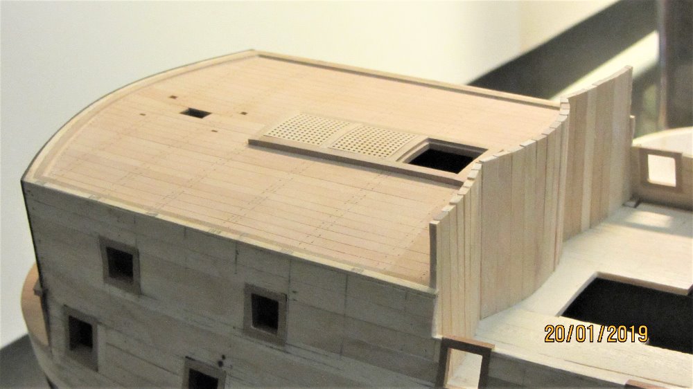

Re: Повелитель морей от SerBruev
Сообщение Сергей Бруев » 20 янв 2019, 21:26
Гвоздевание чуть позже, а сейчас перехожу к следующей палубе. Ставлю переборки, затем ватервейсы.

Сообщение Sniper » 22 янв 2019, 07:02
Сергей, а почему отверстие под фок прямоугольное?

Сообщение Сергей Бруев » 22 янв 2019, 08:14
Sniper писал(а): 22 янв 2019, 07:02 Сергей, а почему отверстие под фок прямоугольное?
Оно круглое, досками прикрыто, не расточил пока.

Сообщение surgery » 22 янв 2019, 23:02
Добрый вечер. А не будет переборка мешать гвоздеванию?

Сообщение Сергей Бруев » 25 янв 2019, 17:39
surgery писал(а): 22 янв 2019, 23:02 Добрый вечер. А не будет переборка мешать гвоздеванию?
Приветствую!
Да, будет мешать сверлению, но я именно эти первые и последние отверстия сделаю на каждой из реек перед их приклеиванием.
