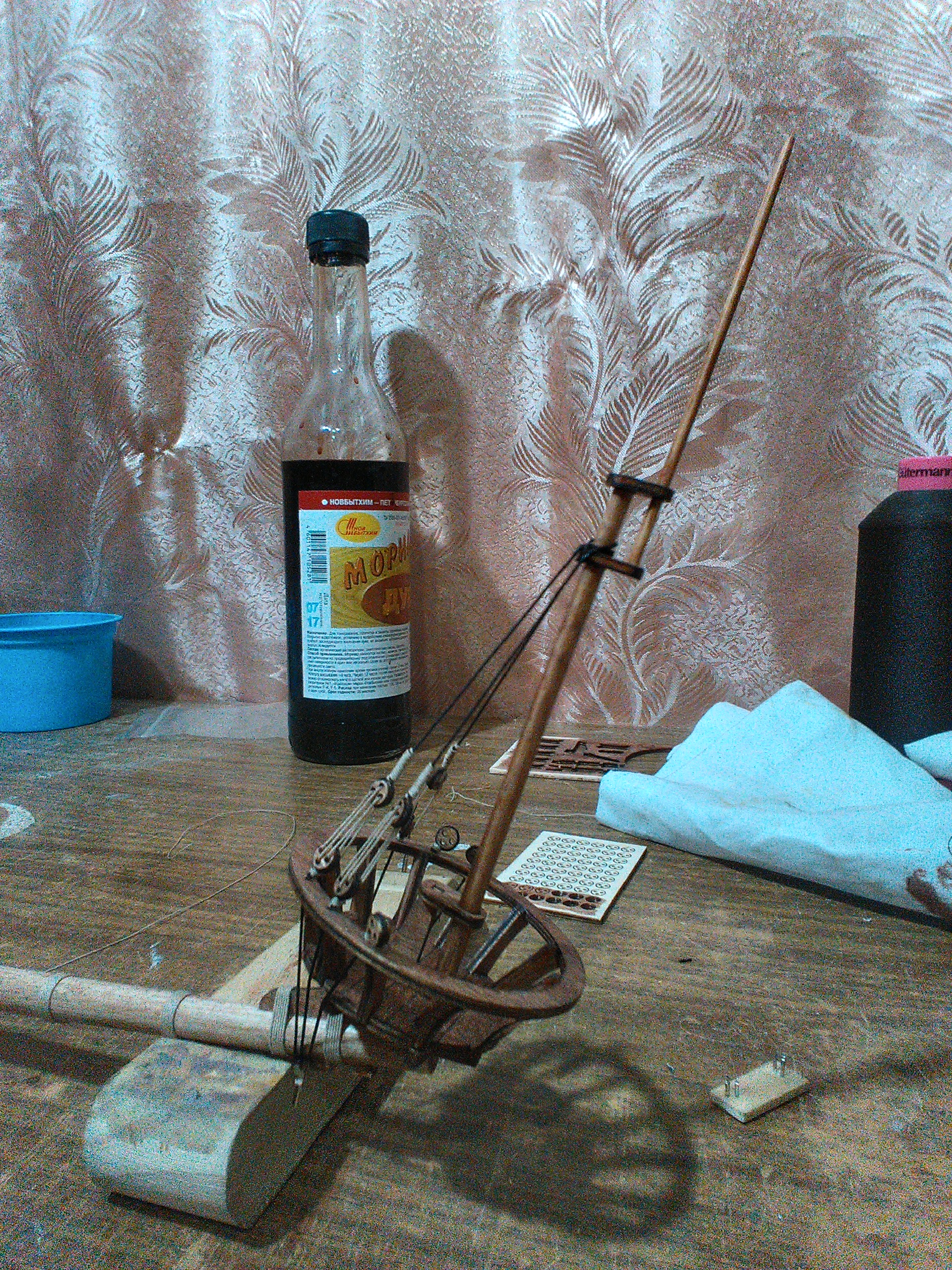

Всем доброго времени суток. Вот и мне наконец то есть что сказать. Почти год не подходил к Повелителю, в итоге корпус повело. Ободрал борта и правил. Жду шпаклевку, после правки есть провалы в корпусе и небольшие щели. На данный момент установил палубы. Занимаюсь рангоутом, начал с бушприта и тут подвела заготовка. Морилка не в какую не ложится ровно. Пришлось идти в магазин за черенком от лопаты и стругать из него.
Владислав Комаров
Сообщения: 68
Благодарил (а): 16 раз
Re: Повелитель морей от Владислава Комарова
Сообщение Владислав Комаров » 26 янв 2020, 22:53
Работаю над вантами.

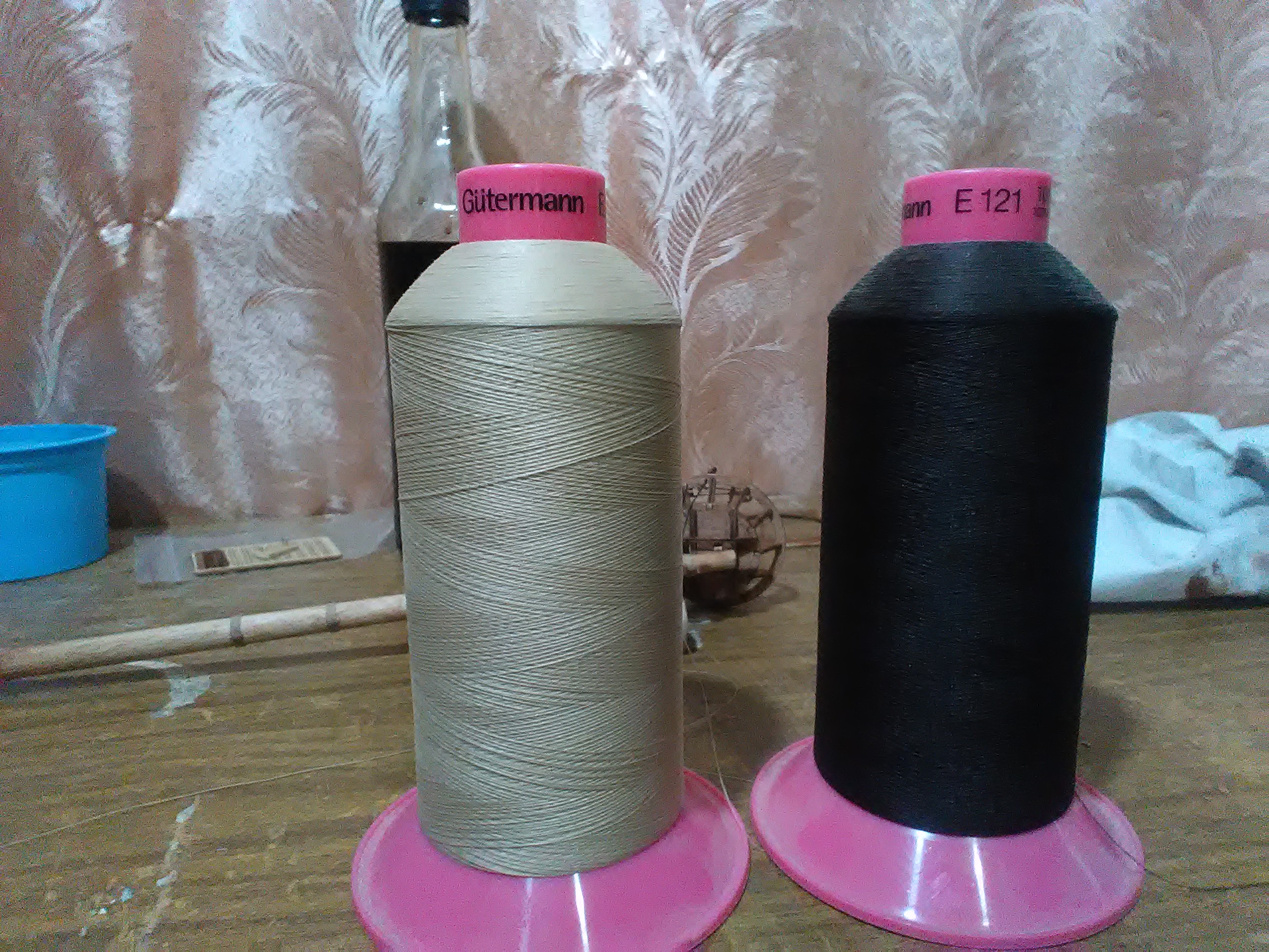

Сообщение Sniper » 26 янв 2020, 23:46
Весьма неплохо выходит. Какие нитки используете?
Владислав Комаров
Сообщения: 68
Сообщение Владислав Комаров » 27 янв 2020, 06:15
Sniper писал(а): ↑26 янв 2020, 23:46 Весьма неплохо выходит. Какие нитки используете?
Спасибо, стараюсь. Моно нить. Мотаю на тросомоте.

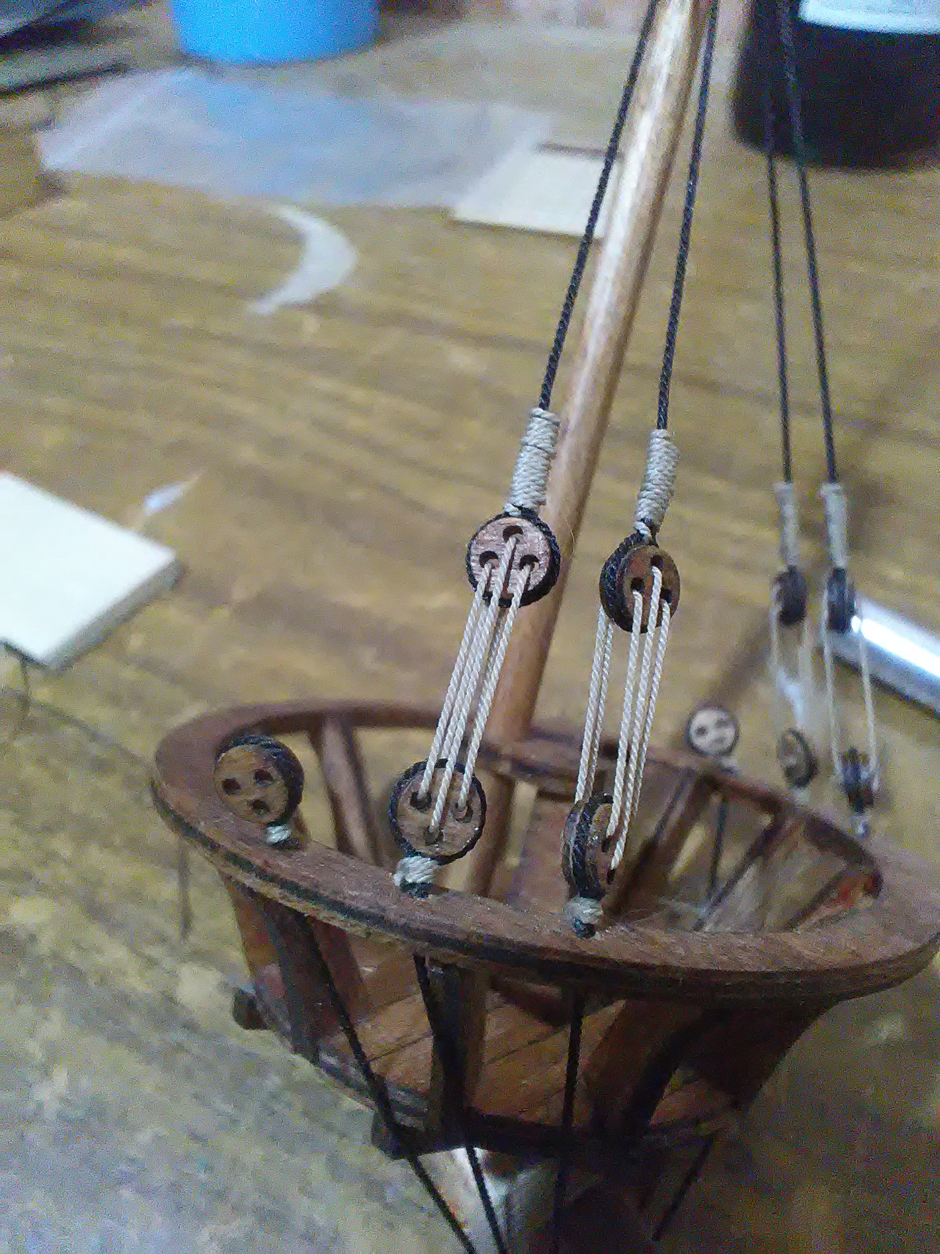

Владислав Комаров
Сообщения: 68
Сообщение Владислав Комаров » 27 янв 2020, 20:32
Установка Вант
Наматываю 2 витка и клею с внуренней стороны
Внутренняя сторона
Лицевая сторона
Владислав Комаров
Сообщения: 68
Сообщение Владислав Комаров » 27 янв 2020, 20:40
Установка Вант
Натягиваем вант и сверху клеим узелок
Натягиваю талреп и продергиваю его между юферсом и вантом
Фиксирую талреп клеем к юферсу и к ванту
Владислав Комаров
Сообщения: 68
Сообщение Владислав Комаров » 27 янв 2020, 20:47
Установка Вант
Узелок на клей лишнее ножичком. Тут главное юферс к нитке не приклеить чтоб потом можно было его вертеть.
Приклеил конц к ванту
Устанавливаем вант

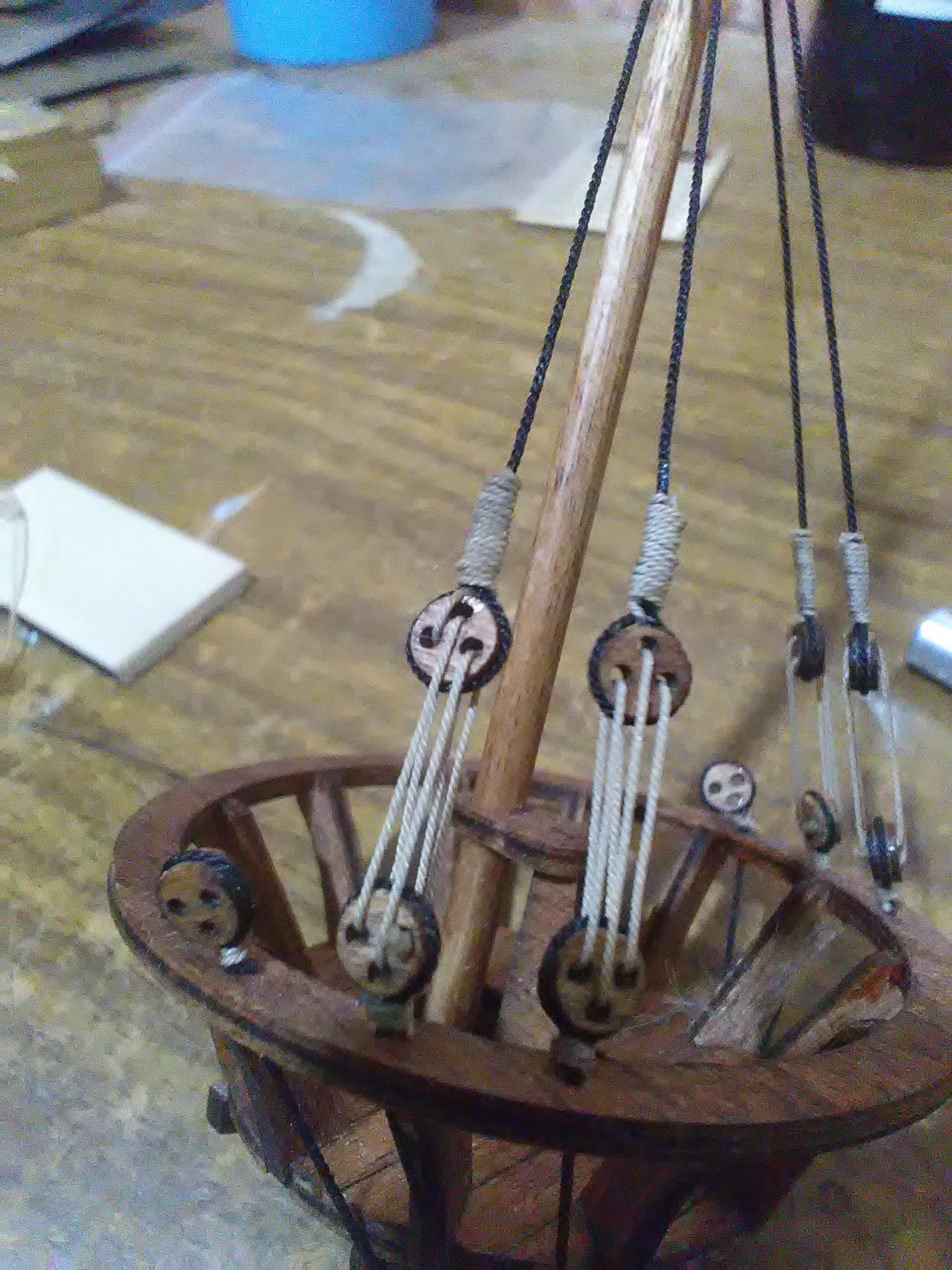

Владислав Комаров
Сообщения: 68
Сообщение Владислав Комаров » 27 янв 2020, 20:53
Всем доброго времени суток. Постараюсь показать как я ванты ставлю. Может кому пригодится. Клею супер клеем. Клей этот вредный, работаю с ним почти не дыша :D Одно не верное движение и приходится все переделывать.
В юферсе делаю канавку под нить и обрабатываю клеем
Сообщение Sniper » 27 янв 2020, 23:59
Хорошие, подробные фотографии. Делайте еще, многим интересен такелаж! Штаги уже поставили?
