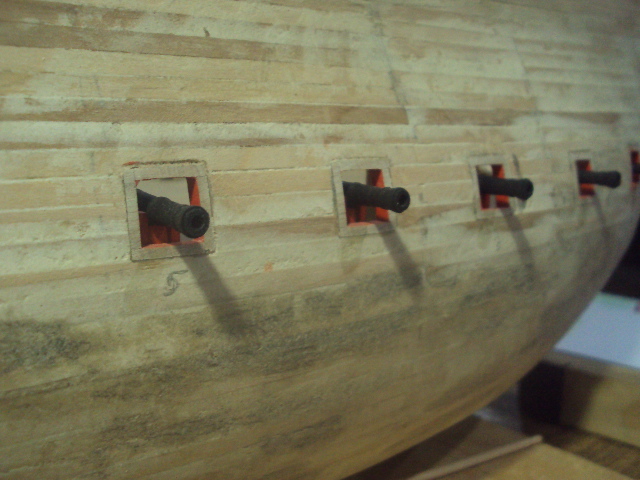

Всем доброго) Дошла очередь до орудий. В долгих и мучительных поисках пушки решил выточить из карандашей, для лафетов использую обрезки от черновой обшивки.

Борт тонковат вышел.

Сергей Филонов писал(а): ↑08 фев 2018, 10:05 Борт тонковат вышел.
Согласен с вами, планирую борт обшить внутри. Или я вас не правильно понял? Вы имеете ввиду толщину стенки ствола?
Сергей Филонов
Сообщения: 23
Re: Повелитель морей от Владислава Комарова
Сообщение Сергей Филонов » 08 фев 2018, 11:57
Толщину рамок пушечных портов нарастить бы тонким шпоном, например.
Владислав Комаров
Сообщения: 68
Благодарил (а): 16 раз
Сообщение Владислав Комаров » 08 фев 2018, 12:10
Сергей Филонов писал(а): ↑08 фев 2018, 11:57 Толщину рамок пушечных портов нарастить бы тонким шпоном, например.
Рамки портов буду переделывать. Внутри буду борта обшивать и соответственно рамки портов новые ставить.

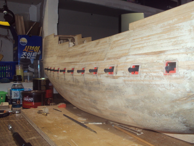

Сообщение Владислав Комаров » 17 мар 2018, 08:20

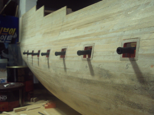

Всем доброго) Продолжаю мал по малу. ) Поставил пушку, сижу и думаю, толи ствол тонкий толи порт большой или глаза обманывают?
Сергей Филонов
Сообщения: 23
Сообщение Сергей Филонов » 17 мар 2018, 15:35
Чёрные ободы колёс - это зачем? Там просто дерево было. По размерам, наверное, надо на инструкцию ориентироваться, чтобы не было накладок в дальнейшем. Набор для сборки, однако, а не самопил, могут вылезти косяки.

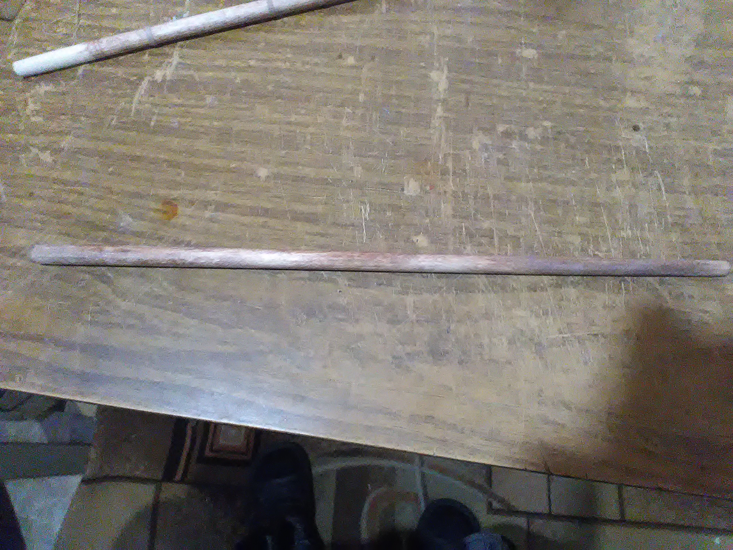

Сообщение Владислав Комаров » 26 янв 2020, 19:12
Вот такая полосатая палочка получилась.
Всем доброго времени суток. Вот и мне наконец то есть что сказать. Почти год не подходил к Повелителю, в итоге корпус повело. Ободрал борта и правил. Жду шпаклевку, после правки есть провалы в корпусе и небольшие щели. На данный момент установил палубы. Занимаюсь рангоутом, начал с бушприта и тут подвела заготовка. Морилка не в какую не ложится ровно. Пришлось идти в магазин за черенком от лопаты и стругать из него.

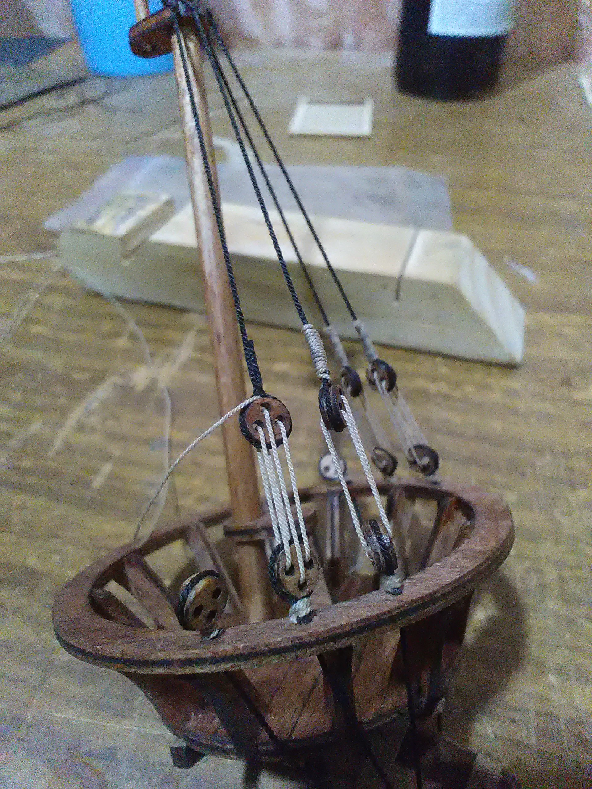

Сообщение Владислав Комаров » 26 янв 2020, 22:53

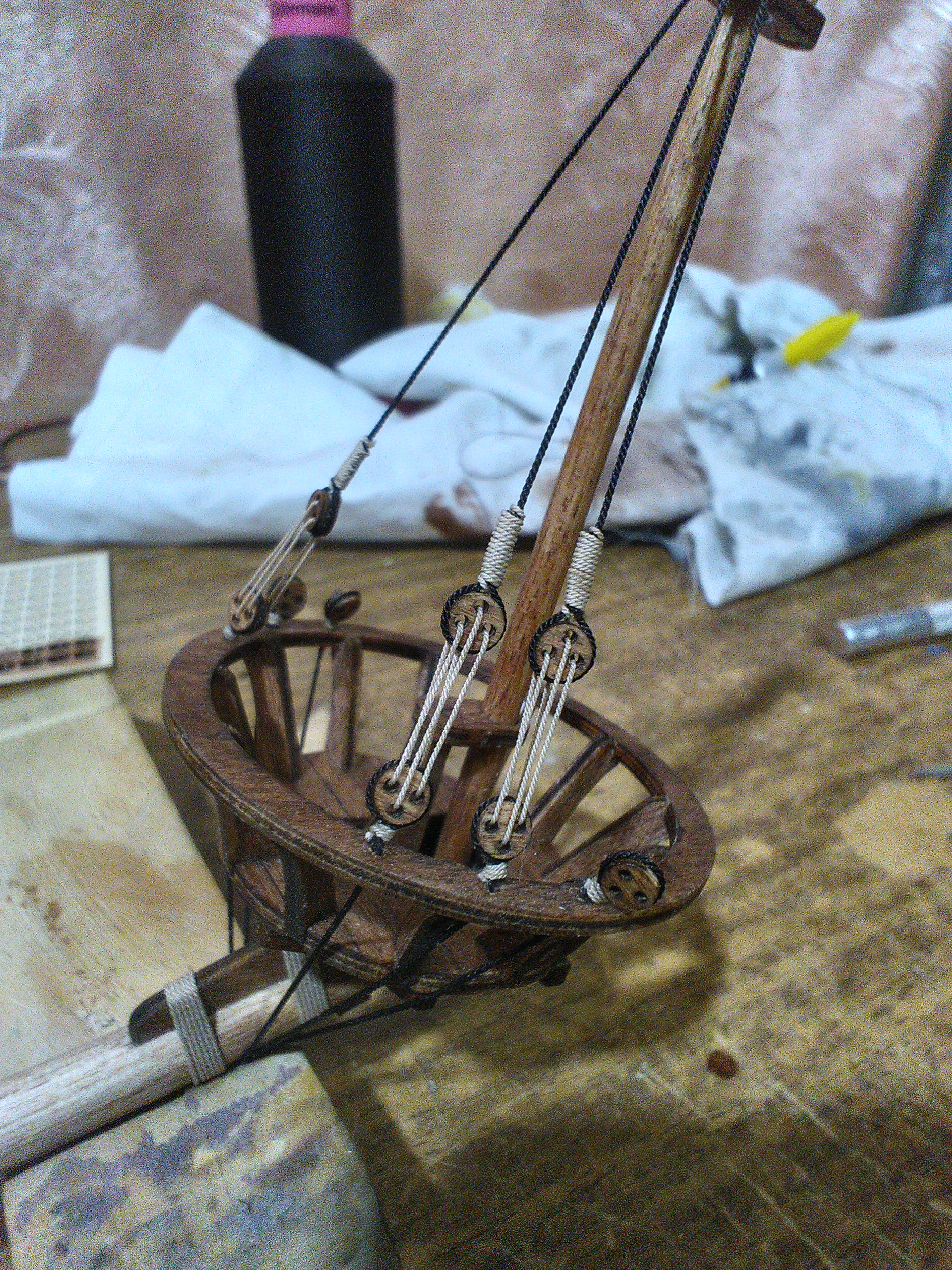

Работаю над вантами.
Сообщение Sniper » 26 янв 2020, 23:46
Весьма неплохо выходит. Какие нитки используете?
Владислав Комаров
Сообщения: 68
Сообщение Владислав Комаров » 27 янв 2020, 06:15
Sniper писал(а): ↑26 янв 2020, 23:46 Весьма неплохо выходит. Какие нитки используете?
Спасибо, стараюсь. Моно нить. Мотаю на тросомоте.
Сообщение Владислав Комаров » 27 янв 2020, 20:32
Установка Вант
Наматываю 2 витка и клею с внуренней стороны
Внутренняя сторона
Лицевая сторона

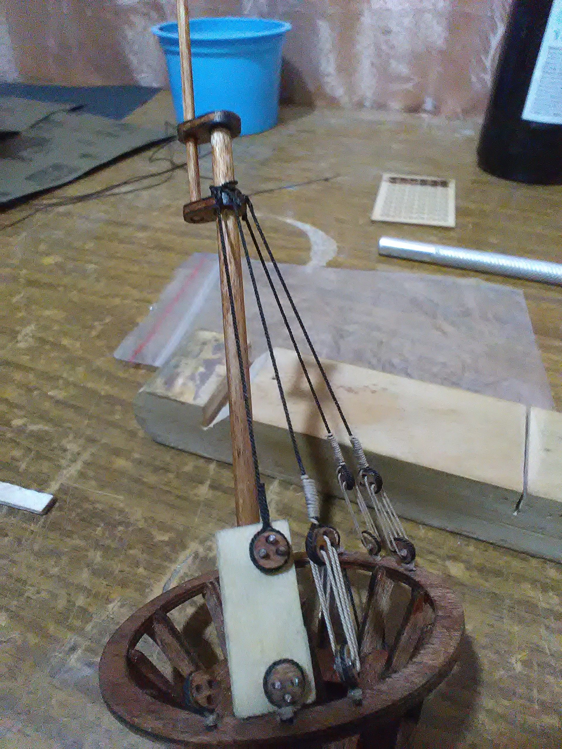

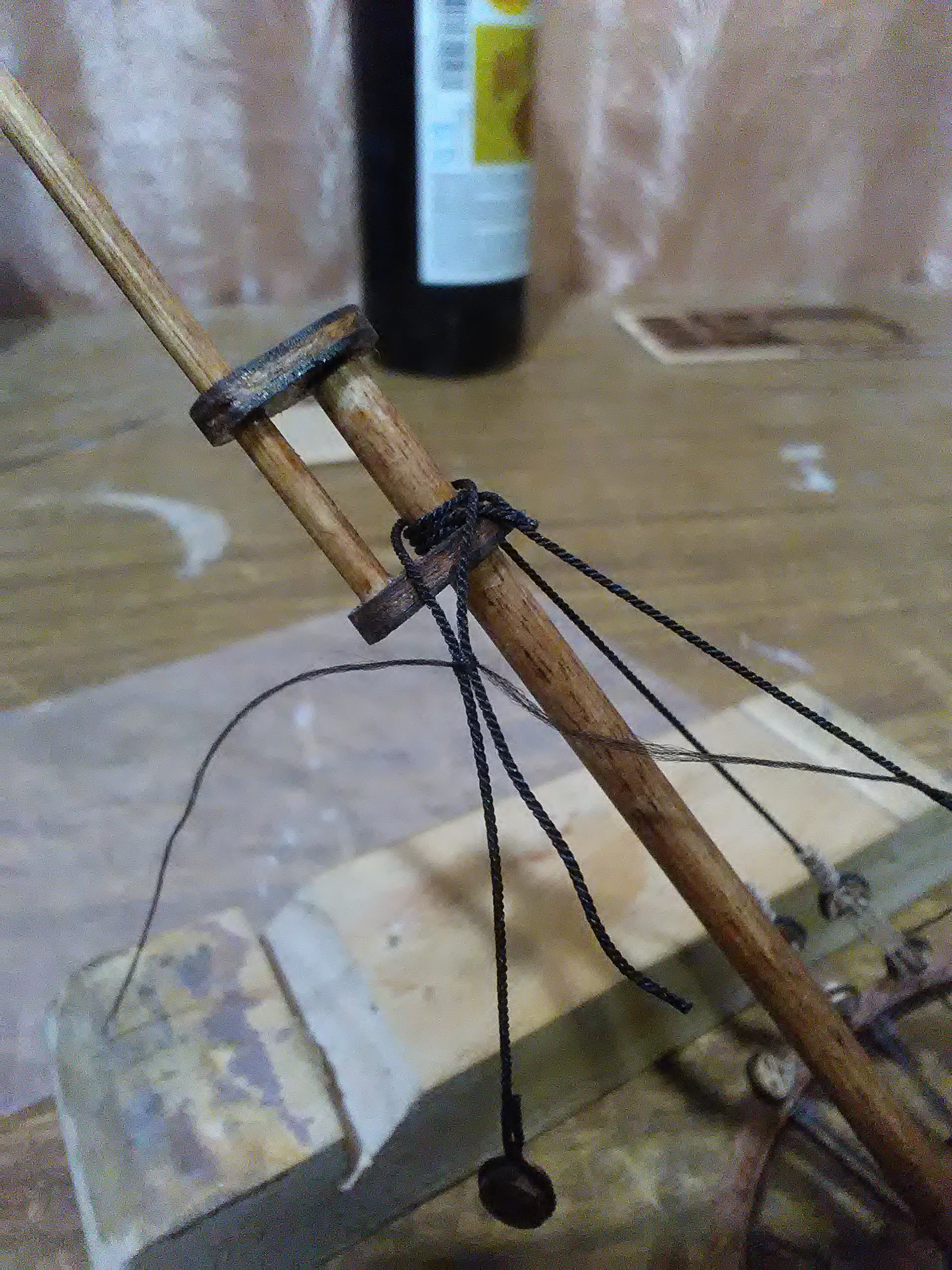

Сообщение Владислав Комаров » 27 янв 2020, 20:40
Установка Вант
Натягиваем вант и сверху клеим узелок
Натягиваю талреп и продергиваю его между юферсом и вантом
Фиксирую талреп клеем к юферсу и к ванту

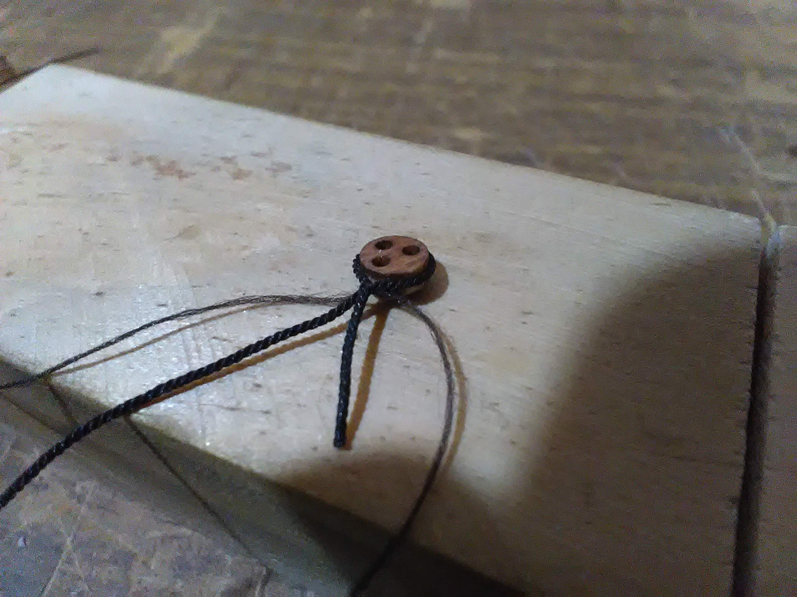

Владислав Комаров
Сообщения: 68

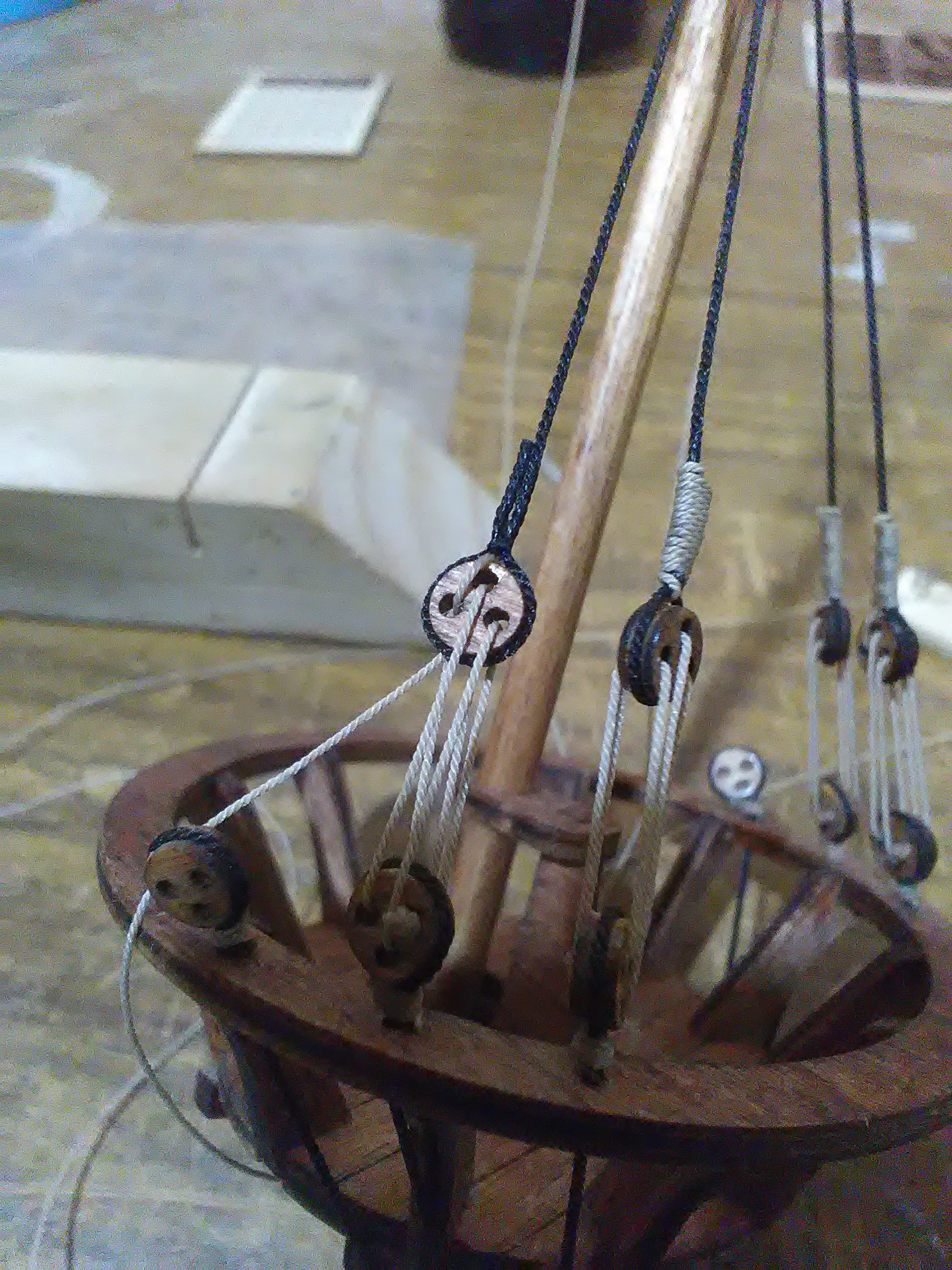

Сообщение Владислав Комаров » 27 янв 2020, 20:47
Установка Вант
Узелок на клей лишнее ножичком. Тут главное юферс к нитке не приклеить чтоб потом можно было его вертеть.
Приклеил конц к ванту
Устанавливаем вант
Последний раз редактировалось Владислав Комаров 27 янв 2020, 20:55, всего редактировалось 1 раз.

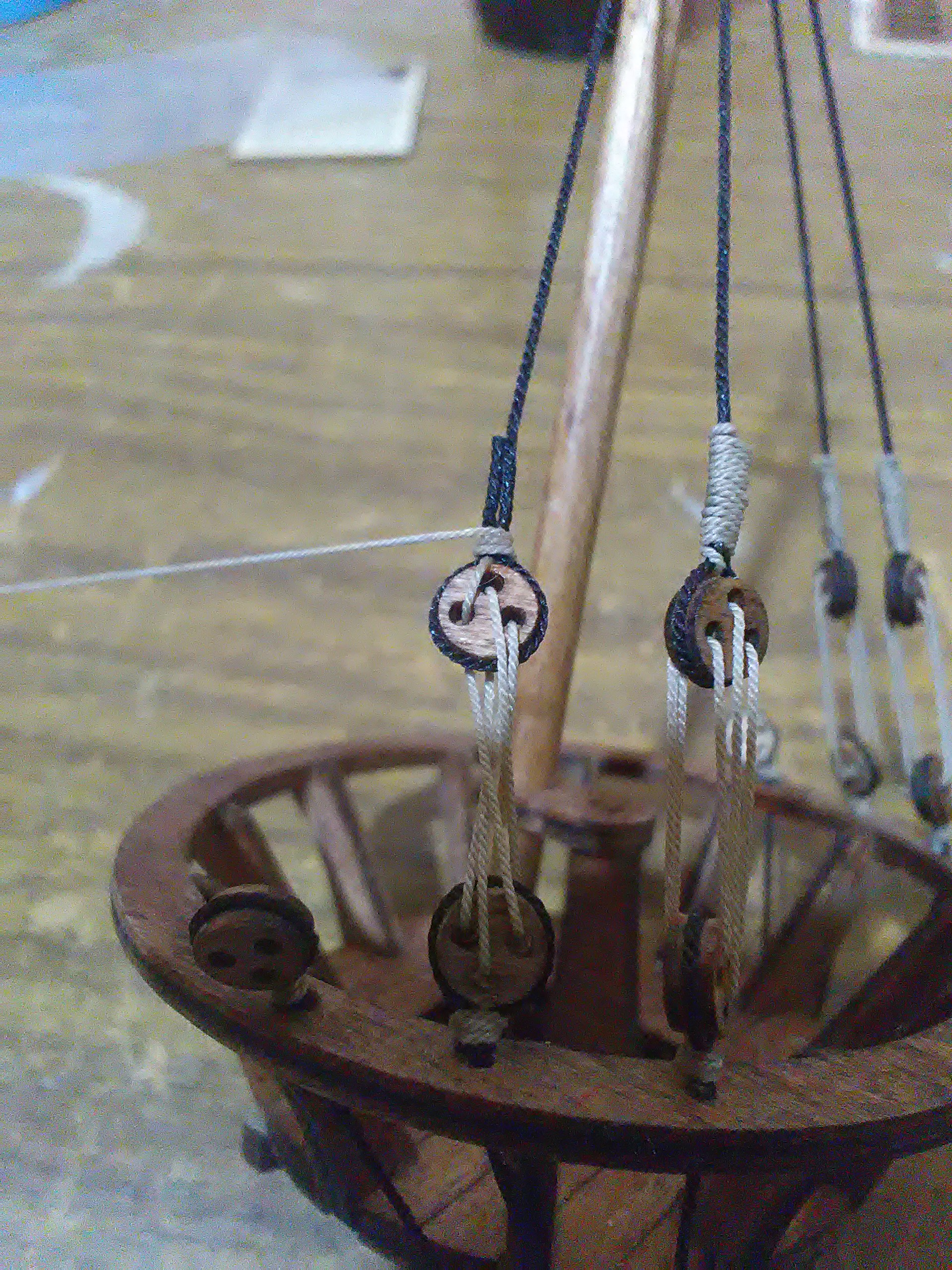

Владислав Комаров
Сообщения: 68
Сообщение Владислав Комаров » 27 янв 2020, 20:53

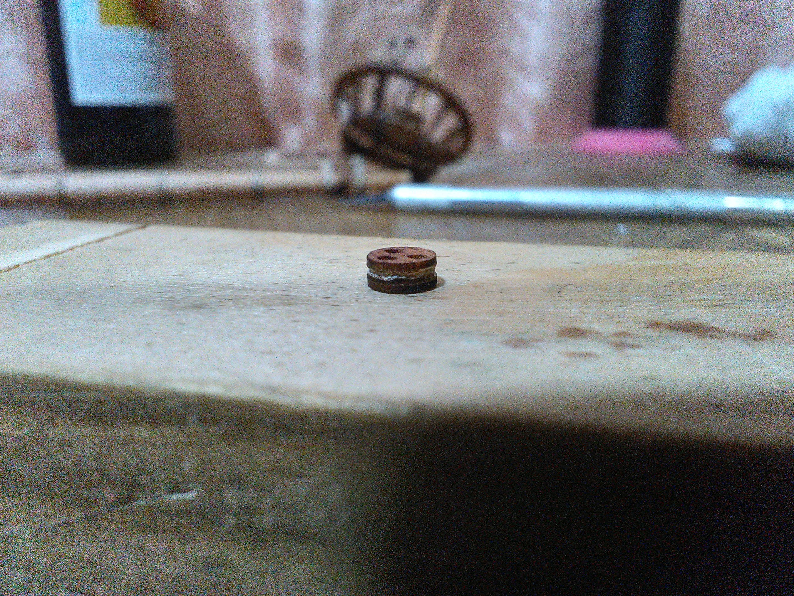

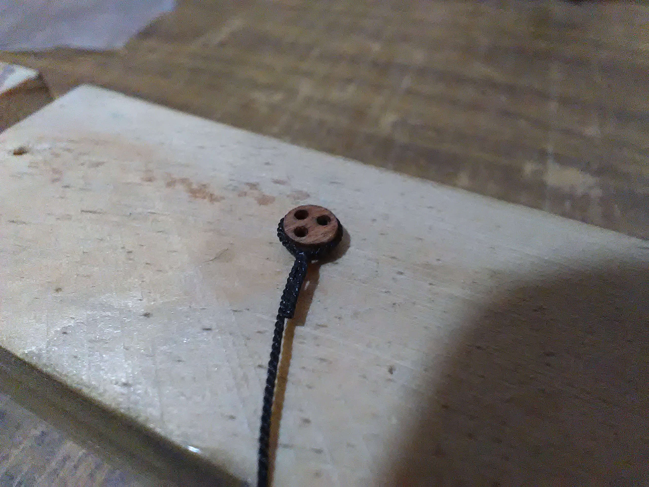

Всем доброго времени суток. Постараюсь показать как я ванты ставлю. Может кому пригодится. Клею супер клеем. Клей этот вредный, работаю с ним почти не дыша :D Одно не верное движение и приходится все переделывать.
В юферсе делаю канавку под нить и обрабатываю клеем
Сообщение Sniper » 27 янв 2020, 23:59
Хорошие, подробные фотографии. Делайте еще, многим интересен такелаж! Штаги уже поставили?
