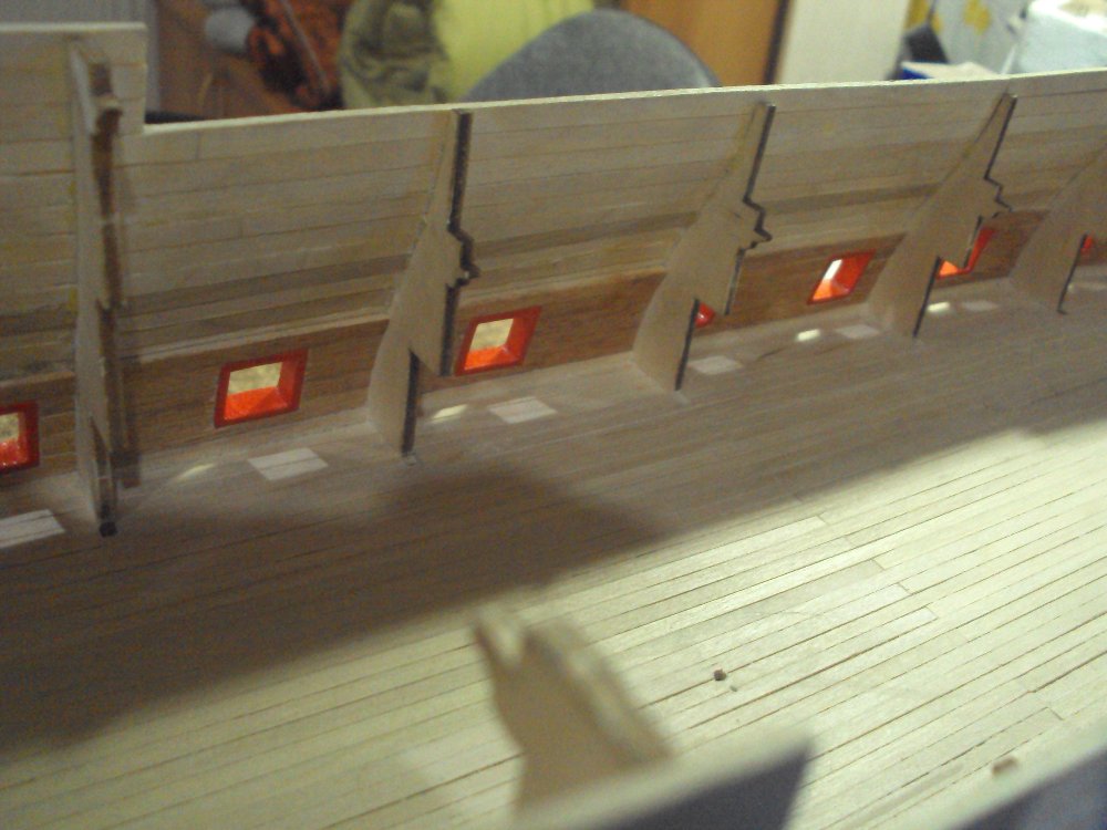

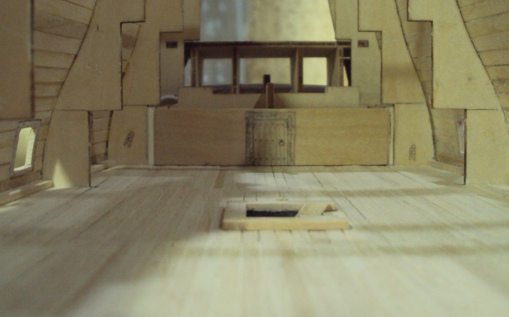

Всем доброго) Продолжаю своё строительство. На сегодня сделал колодец с имитацией трапа в недра трюма. На данном этапе буду ставить перегородку в корме (на фото нарисовал карандашом) Пойду реализовывать эту задумку.

Продолжение.
Владислав Комаров
Сообщения: 68
Благодарил (а): 16 раз
Re: Сборка Повелителя от Владислава Комарова.
Сообщение Владислав Комаров » 05 фев 2018, 20:08
Ну и вот как то так получилось.

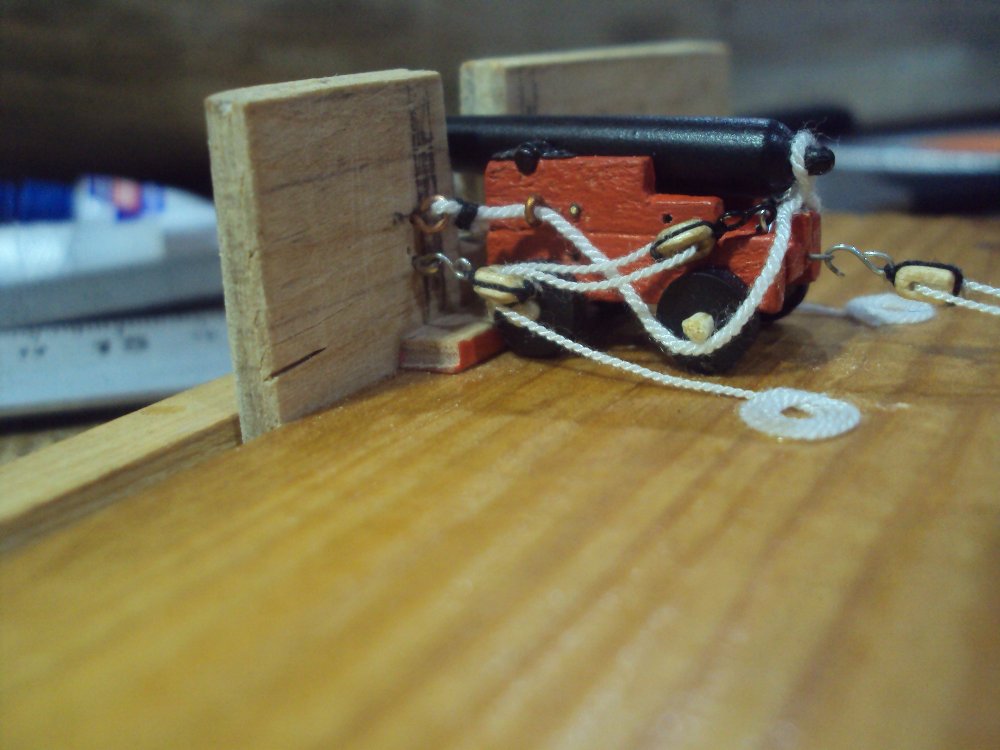

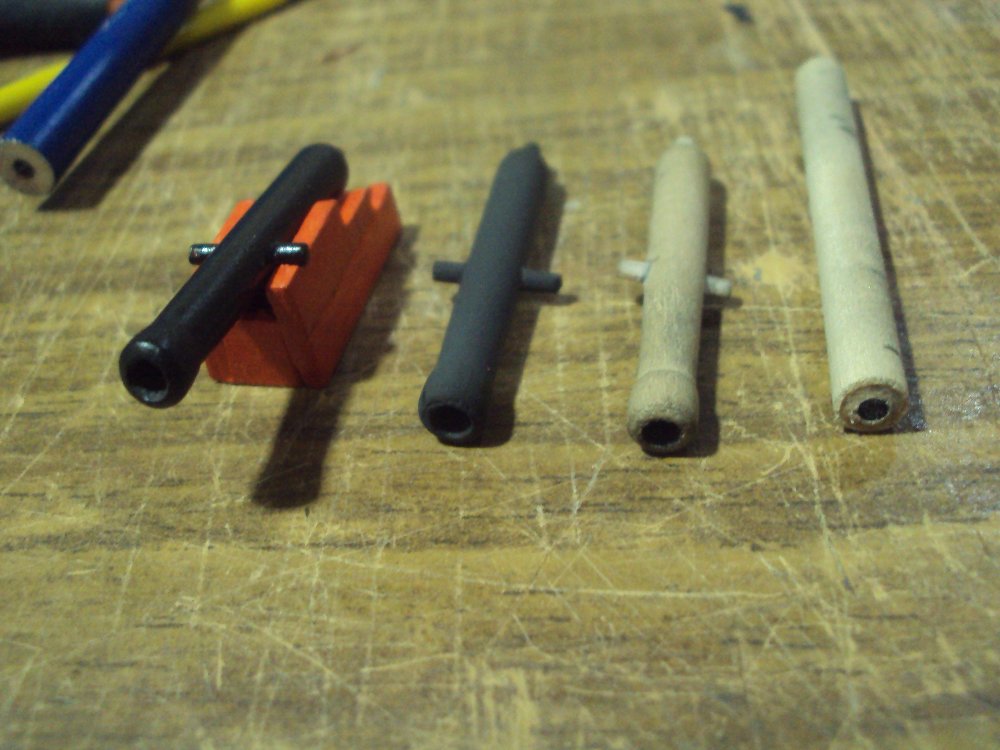

Всем доброго) Дошла очередь до орудий. В долгих и мучительных поисках пушки решил выточить из карандашей, для лафетов использую обрезки от черновой обшивки.

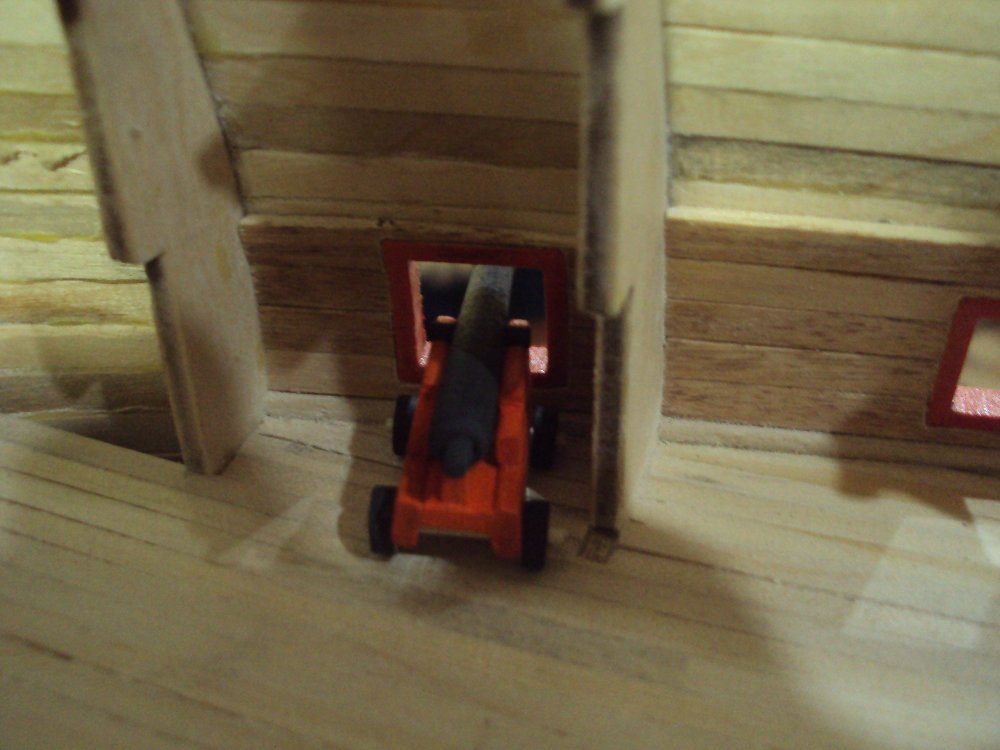

Сообщение Владислав Комаров » 09 фев 2018, 18:50
Всем доброго.) Закончил сегодня работу над макетом пушки на нижнюю палубу.

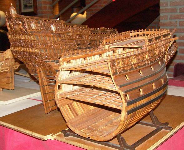

Сообщение керва » 09 фев 2018, 23:19
Владислав Комаров писал(а): 09 фев 2018, 18:50 Всем доброго.) Закончил сегодня работу над макетом пушки на нижнюю палубу.
Здравствуйте Владислав!

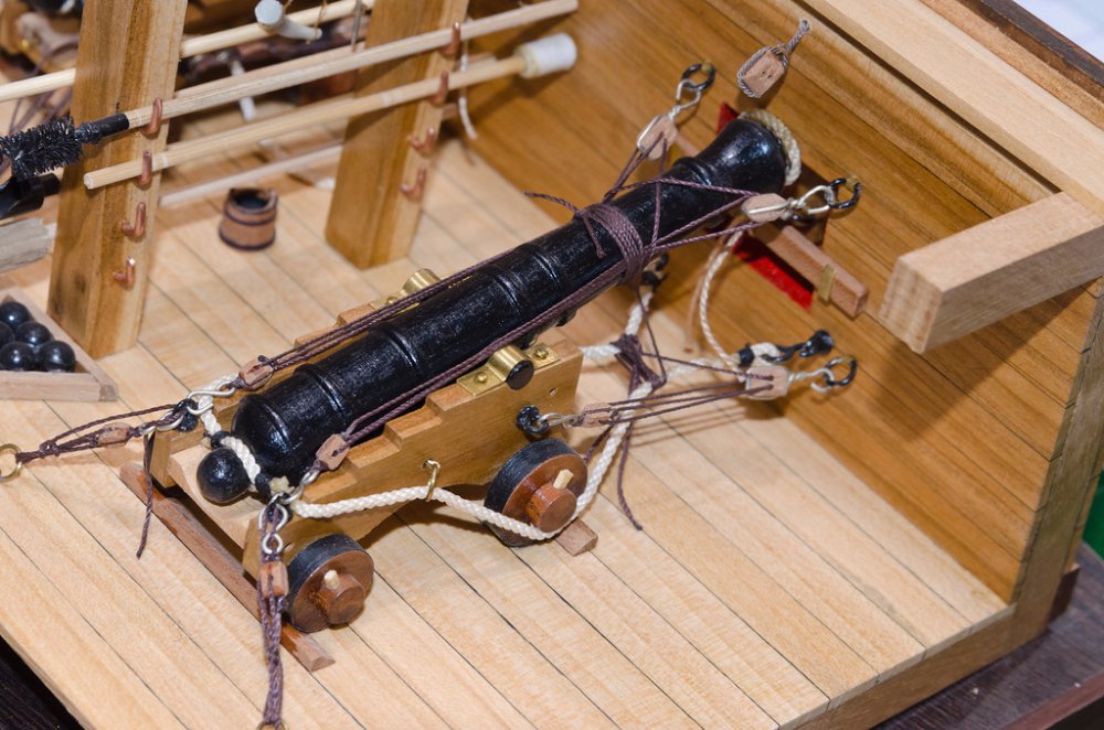

Вы так и не ответили, Как ваша рука? Вы в последнем посте писали, что нечаянно зацепили рукой за микромаркетку. Как ваши дочери! Наверное подросли?
Мечту свою о полноценных нижних арт. палубах Повелителя, как я понимаю вы не забросили? Похвально. Это говорит о крепком характере. Удивительно, но идея карандаша - пушки пришла не только к вам в голову, но еще одному человеку. Почитайте! Возможно вам это понравится. http://forum.modelsworld.ru/topic11456start60.html
Посылаю вам фото из интернета. Очень даже достойно выглядит крепление брюка на винграде корабельного орудия. Возможно вам это понравится. Удачи Вам и Здоровья!

Re: Повелитель морей от Владислава Комарова
Сообщение Владислав Комаров » 10 фев 2018, 00:47
керва писал(а): 09 фев 2018, 23:19
Здравствуйте Сергей Николаевич) С рукой всё в порядке и дочурки здоровы, хулиганят согласно своему возрасту. :lol: Спасибо за ссылку, обязательно ознакомлюсь. Собранная пушка всего лишь макет, через недельку свежим взглядом внимательно её рассмотрю и что то изменю. )

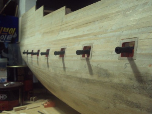

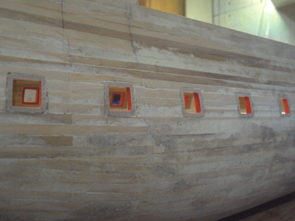

Всем доброго.))) Вот и закончил обшивать борт изнутри и вклеил рамки портов. Приступаю к изготовлению пушек.

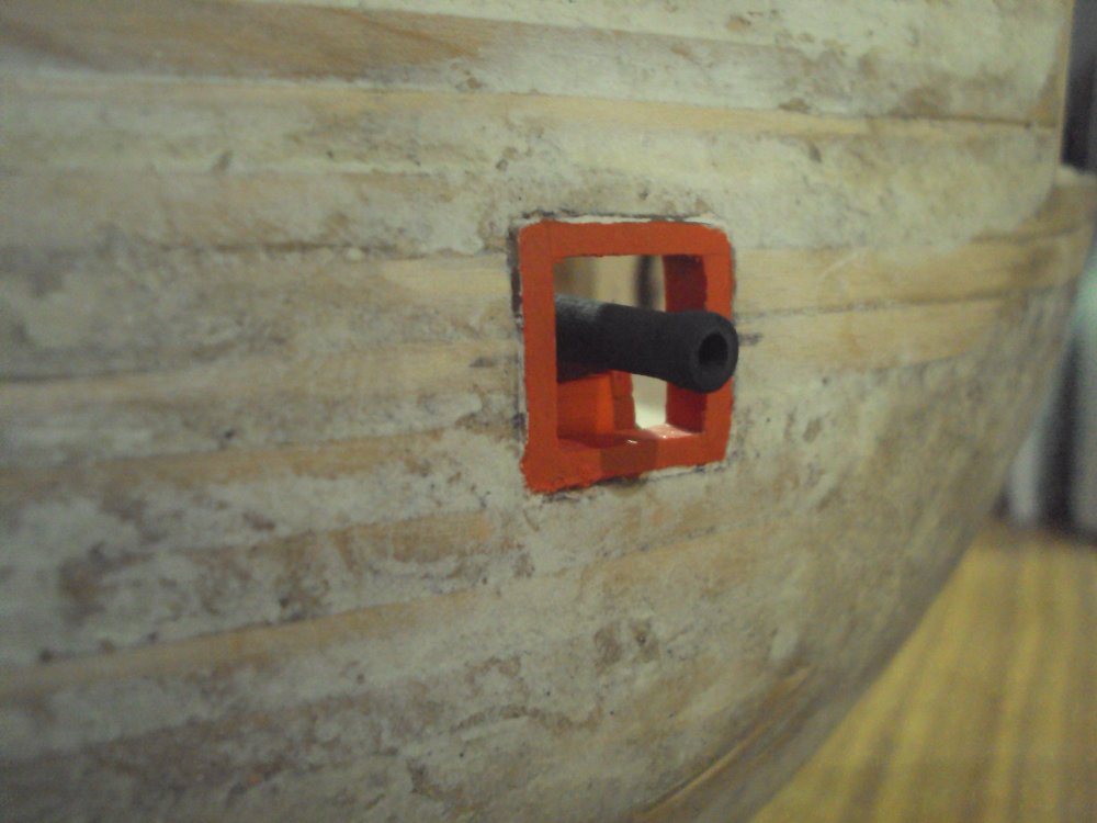

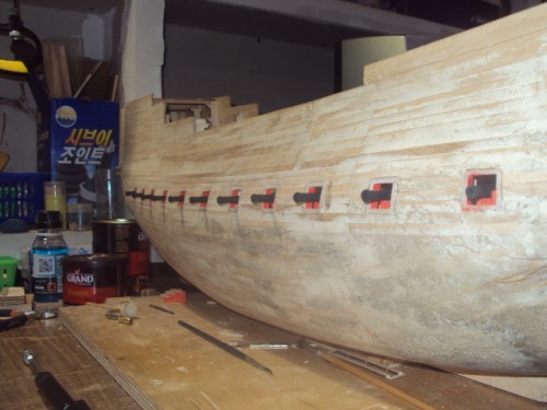

Всем доброго) Продолжаю мал по малу. ) Поставил пушку, сижу и думаю, толи ствол тонкий толи порт большой или глаза обманывают?
Сергей Филонов
Сообщения: 23
Сообщение Сергей Филонов » 17 мар 2018, 15:35
Чёрные ободы колёс - это зачем? Там просто дерево было. По размерам, наверное, надо на инструкцию ориентироваться, чтобы не было накладок в дальнейшем. Набор для сборки, однако, а не самопил, могут вылезти косяки.

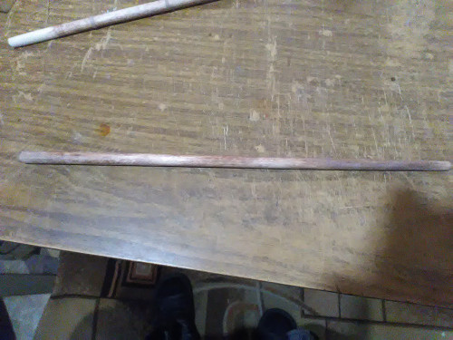

Сообщение Владислав Комаров » 26 янв 2020, 19:12

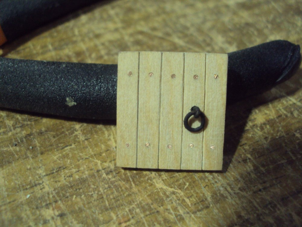

Вот такая полосатая палочка получилась.
Всем доброго времени суток. Вот и мне наконец то есть что сказать. Почти год не подходил к Повелителю, в итоге корпус повело. Ободрал борта и правил. Жду шпаклевку, после правки есть провалы в корпусе и небольшие щели. На данный момент установил палубы. Занимаюсь рангоутом, начал с бушприта и тут подвела заготовка. Морилка не в какую не ложится ровно. Пришлось идти в магазин за черенком от лопаты и стругать из него.

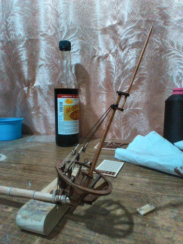

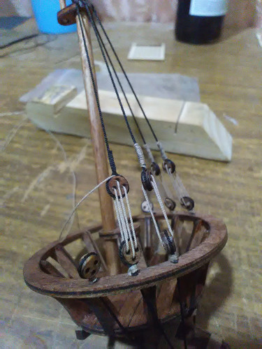

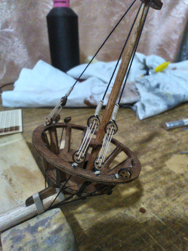

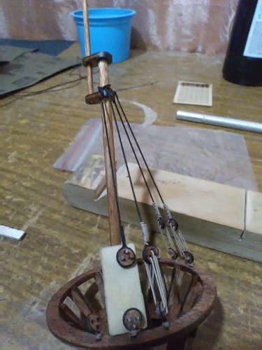

Работаю над вантами.
Сообщение Sniper » 26 янв 2020, 23:46
Весьма неплохо выходит. Какие нитки используете?
Владислав Комаров
Сообщения: 68
Сообщение Владислав Комаров » 27 янв 2020, 06:15
Sniper писал(а): 26 янв 2020, 23:46 Весьма неплохо выходит. Какие нитки используете?
Спасибо, стараюсь. Моно нить. Мотаю на тросомоте.

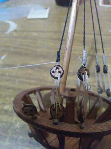

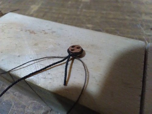

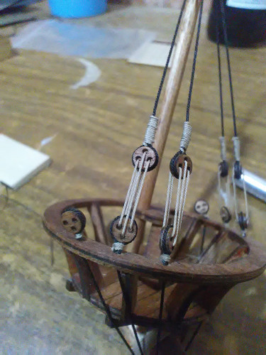

Сообщение Владислав Комаров » 27 янв 2020, 20:32
Установка Вант
Наматываю 2 витка и клею с внуренней стороны
Внутренняя сторона
Лицевая сторона
Владислав Комаров
Сообщения: 68

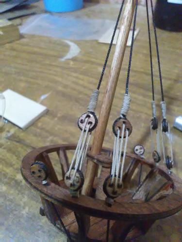

Сообщение Владислав Комаров » 27 янв 2020, 20:40

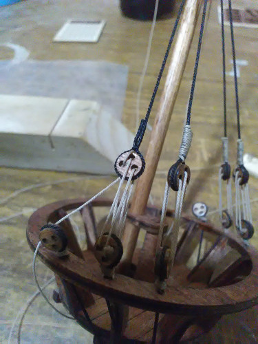

Установка Вант
Натягиваем вант и сверху клеим узелок
Натягиваю талреп и продергиваю его между юферсом и вантом
Фиксирую талреп клеем к юферсу и к ванту
Владислав Комаров
Сообщения: 68
Сообщение Владислав Комаров » 27 янв 2020, 20:47
Установка Вант
Узелок на клей лишнее ножичком. Тут главное юферс к нитке не приклеить чтоб потом можно было его вертеть.
Приклеил конц к ванту
Устанавливаем вант

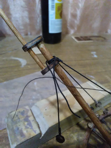

Сообщение Владислав Комаров » 27 янв 2020, 20:53
Всем доброго времени суток. Постараюсь показать как я ванты ставлю. Может кому пригодится. Клею супер клеем. Клей этот вредный, работаю с ним почти не дыша :D Одно не верное движение и приходится все переделывать.
В юферсе делаю канавку под нить и обрабатываю клеем
Сообщение Sniper » 27 янв 2020, 23:59
Хорошие, подробные фотографии. Делайте еще, многим интересен такелаж! Штаги уже поставили?
