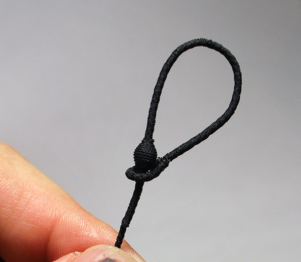

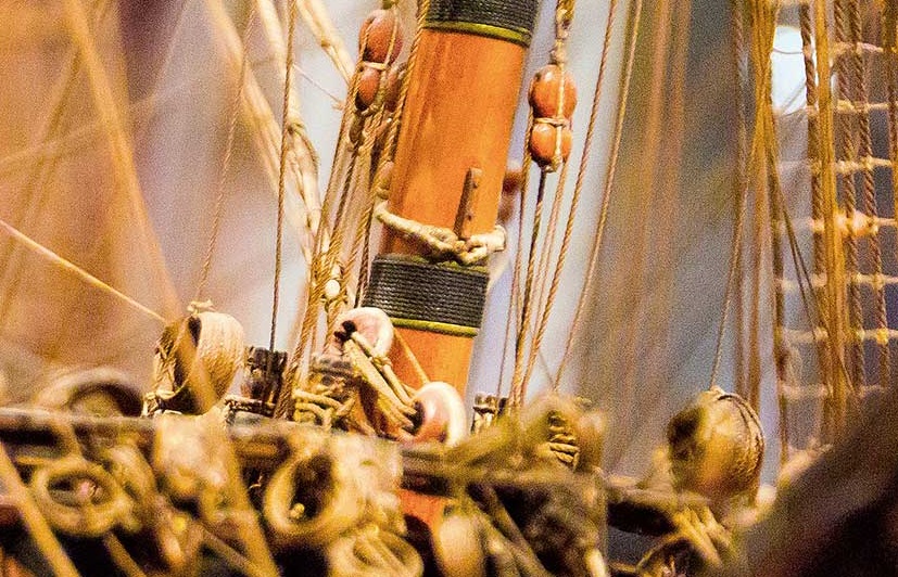

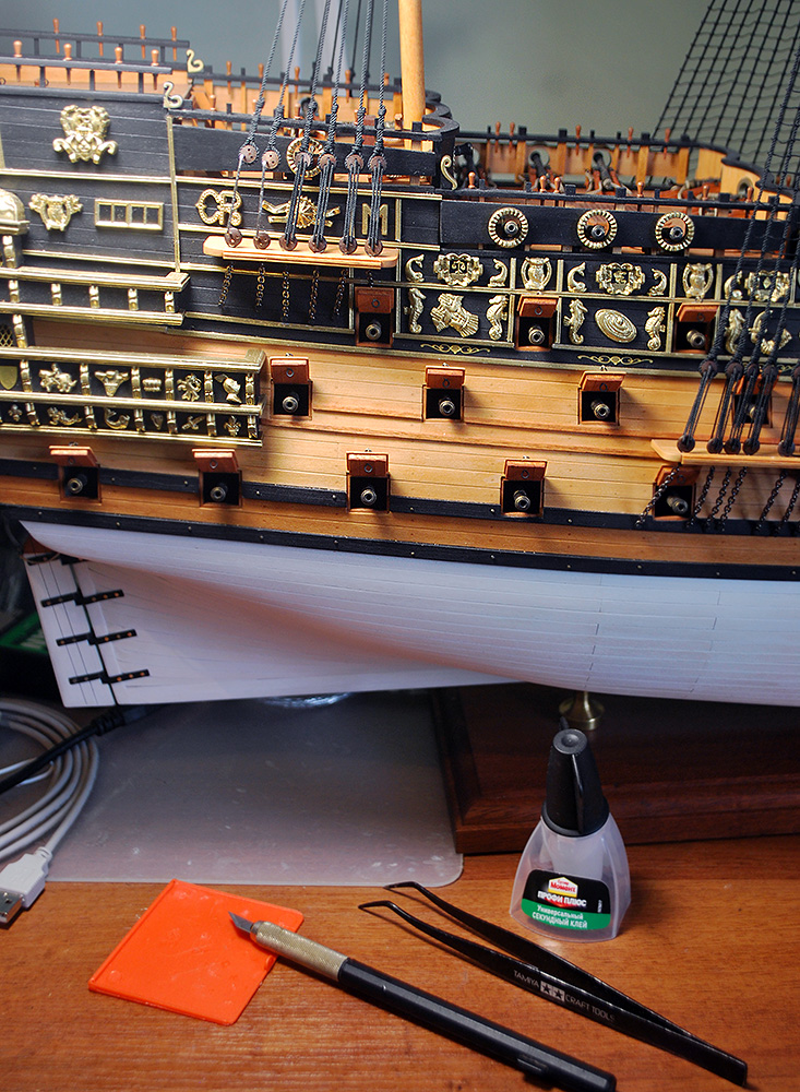

Вечер добрый,а как так отлично у вас получилась петля огона? без утолщения,у меня видимо руки кривые, никак не могу вплетать научиться,и так аккуратно сделать.И ещё вопрос, диаметр 1,6 из скольки нитей вязали?Sniper писал(а): ↑06 мар 2021, 18:28 В час по чайной ложке, но все таки движение вперед имеется. Для меня этот корабль "кошка", на которой можно тренироваться. Такелаж делаю в первый раз, не все выходит чисто и красиво. Связал ванты фок-мачты, не понравились узлы, крупноваты, срезал, уменьшил диаметр выбленок и начал заново. Сегодня поставил грота-штаг 1.6 мм, самый толстый канат на корабле не считая якорного. Обтянул штаг-блоками, хотя исторично было бы поставить пятиочковые юферсы, но их еще делать надо. А штаг-блоки уже лежали вырезанные из груши, жалко.
В нашем масштабе сделать плетеный мусинг почти нереально, поэтому сделал имитацию мусинга, оклетневал петлю грота-штага.

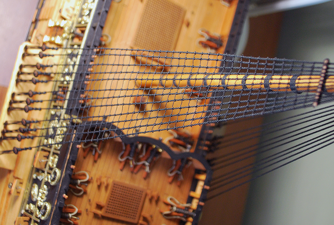

Должен Вас огорчить, никакого вплетения там нет, сплошная имитация. Сделано по технологии Дмитрия Шевелева: конец нити пропитывается суперклеем и обрезается под углом, формируется петля и просто приклеивается. Клетень закроет место склейки.
Нитка у меня очень тонкая - Gutermann для оверлоков Bulky-Lock160, диаметр неизвестен.
Для примерки вью тросик, измеряю диаметр, прикладываю смотрится-не смотрится. Например:
Выбленки - 1x3, три пряди из одной нитки.
Грот-ванты - 6x3 тросик
Грота-штаг - 6x3, затем из трех таких тросиков сплетается кабель
Якорный канат - 9x3, затем из трех таких тросов сплетается канат, всего 81 нить

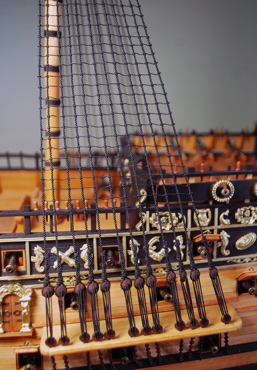

1001 выбленочный узел вант грот-мачты. Варианта только два - сойти с ума или выработать адское терпение. По мне, лучше уж выстрогать три корпуса, чем связать один такелаж. Опыта в вязании такелажа ноль, вяжу по шаблону и все огрехи налицо. На готовых вантах изъяны правда не так заметно.

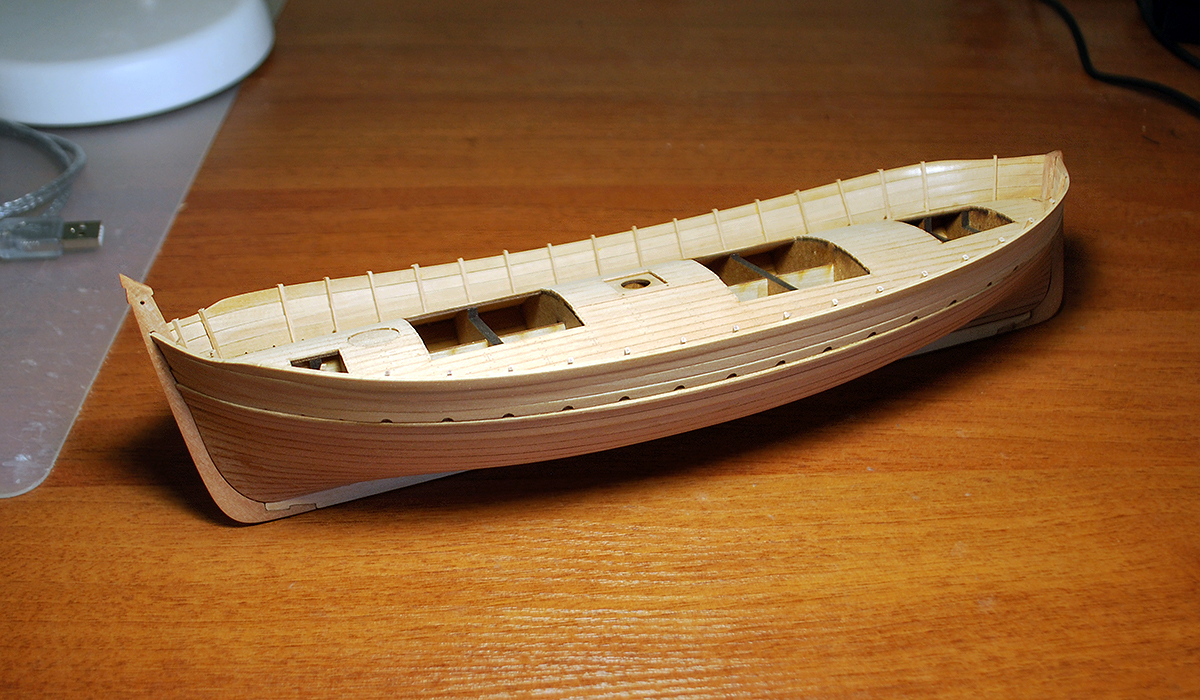

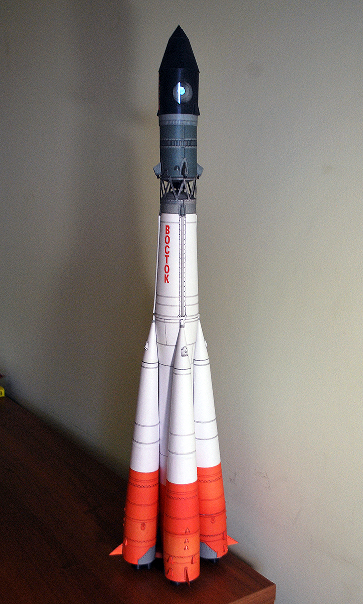

В апреле к дню космонавтики потребовали в школе сделать-принести ракету. Конечно склеить из рулона от туалетной бумаги - это вот не наше всё, нам надо ПРОЕКТ. Пару вечеров были потрачены на сооружение "Союза", но результат не особо порадовал, хоть и для школы сгодился. Чтоб вспомнить, как клеить модели из бумаги, качнул выкройки посерьезней, а бумагу взял поплотнее. Гагаринский "Восток" с "Союзом" к сроку сделать не успел, но тут уж задело за живое. С космосом вся жизнь связана, тоже корабли. Пока не доделал до конца не успокоился.
Захотелось что-то построить небольшое, но до конца, с такелажем и парусами. Шлюпка - слишком просто.
На день рождения заказал себе подарок - итальянский виновоз Леудо от отличной российской фирмы "Фальконет". Не сочтите за рекламу, но тут уж и материал груша, и сопряжение деталей отменное, собирай да радуйся. Взял допы в виде готового паруса и якоря, тоже в восторге. Буду только канаты сам вить. Впрочем Леудо оказался тоже не так прост, быстро собрать не удалось, да и спешить уже не захотелось.

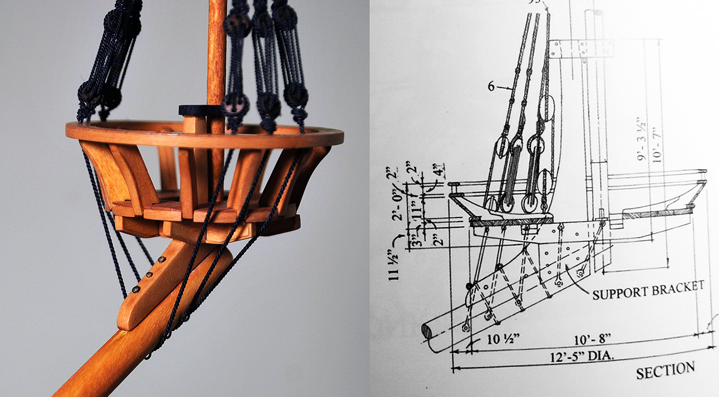

Долго мне не давала покоя крепление блинда-стеньги. При установке у меня получился наклон блинда-стеньги к корме, вот прям как на фото в журнале. Да еще потом она оттянется такелажем еще сильнее. Кроме того кница была из тонкой фанеры с неудачным для данной детали расположением волокон. Итог плачевен - пока крутил корабль на столе сломал кницу, приклеил обратно, опять сломал. Поставил в слабое место два металлических штифта, но все уже было как-то не то. Вот смотрел-смотрел на эту кницу и решил переделать нормально, срезал ванты и все разобрал.
Форму кницы из журнала взял за основу и изготовил новую из груши потолще. На иллюстрациях из книги, которую нам показал уважаемый керва кница крепится к бушприту тремя железными нагелями, вот сделал так и у себя.
Теперь блинда-стеньга стоит ровнее.

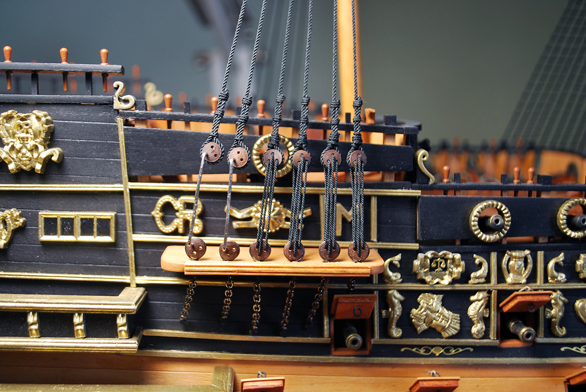

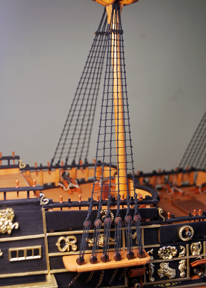

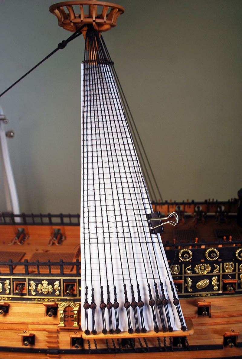

Поставил ванты бизани. Вот так, незаметно закончилась катушка ниток в 2 километра и надо ехать за новой. На бегучий такелаж полагаю обойтись одной катушкой.

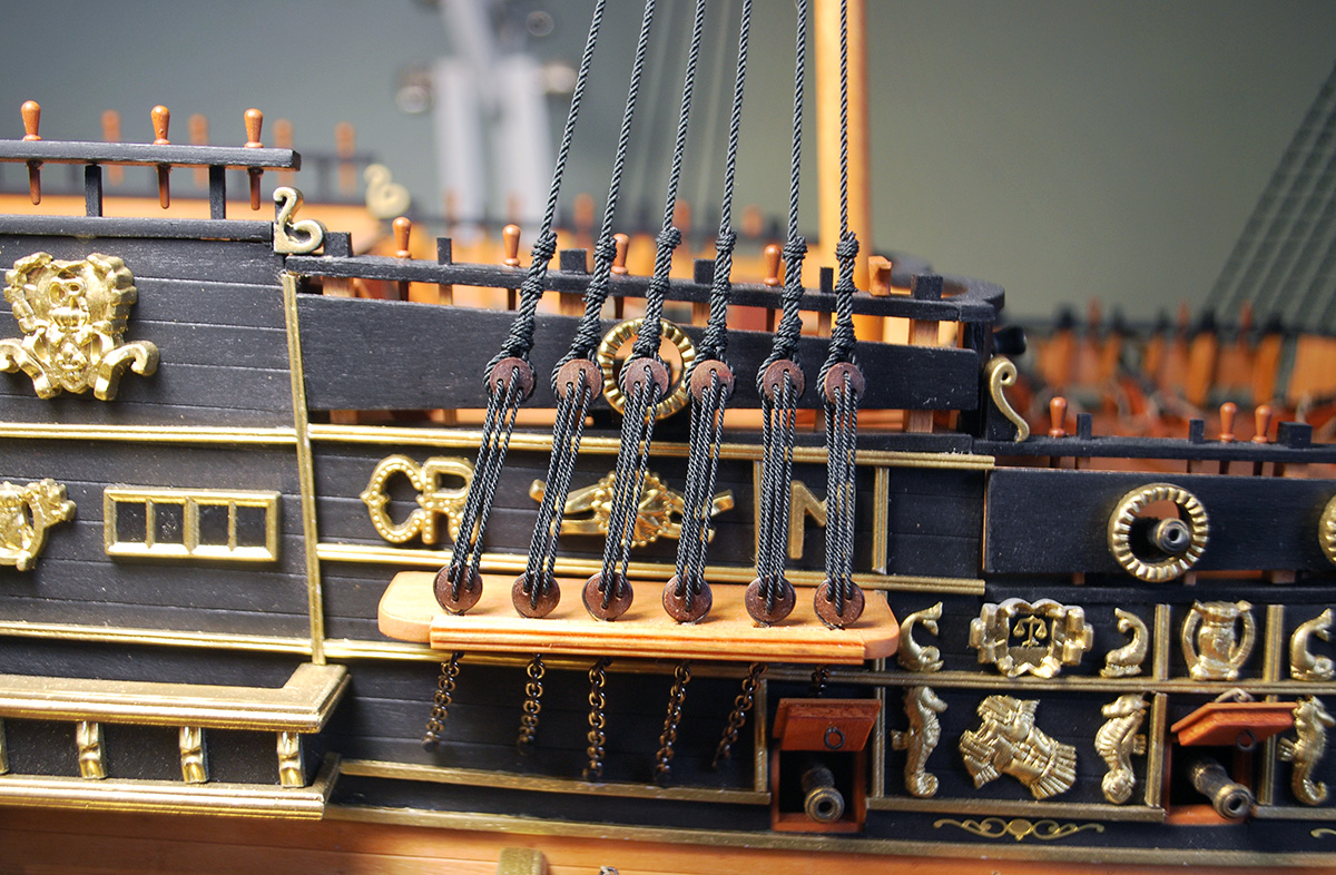

Я правильно понял, что при натяжки вант вместо талрепов Вы использовали просто проволоку? Просто столько разные приблуды тут чуть выше обсуждались...
- Sniper
- Сообщения: 930
- Благодарил (а): 269 раз
- Поблагодарили: 917 раз
Да, верно, скобки из проволоки для выставления длины парной ванты и натяжения талрепа. Потом скобку удаляю и талреп обтягиваю по месту, равняю по соседним юферсам "на глаз".

Закончены нижние ванты бизани. Закуплена еще одна катушка ниток Гутерманн для оверлока. Цена 490 р. кусается, но это единственные траты на Повелитель за последние несколько месяцев.

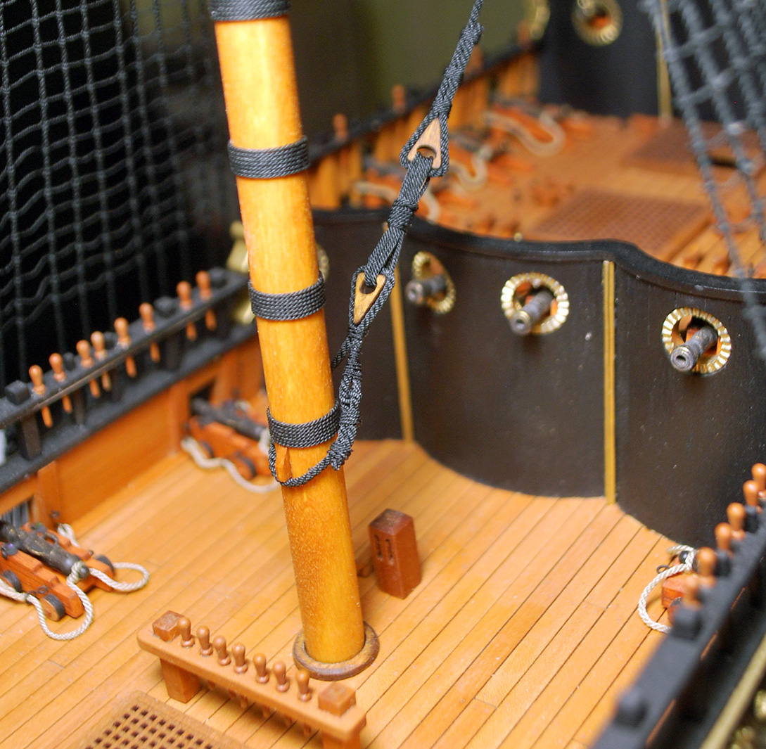

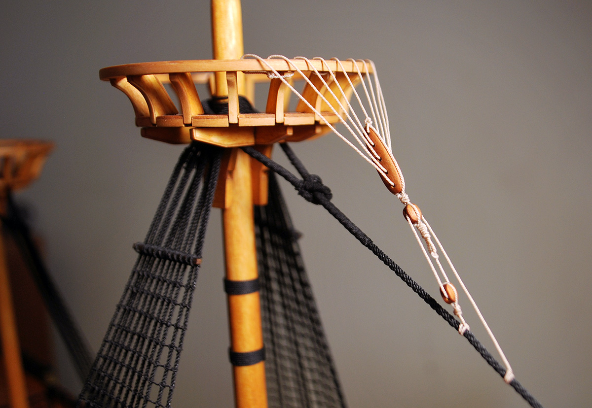

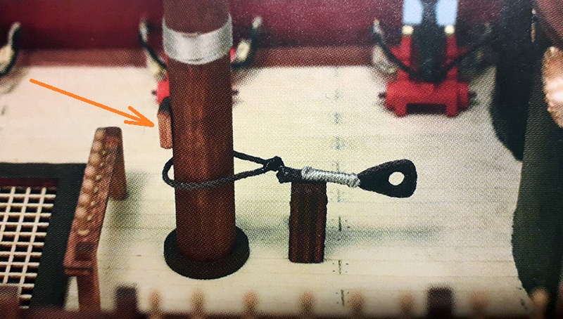

Подошло время ставить бизань-штаг. Еще при первом взгляде в 120 номер журнала мне не понравился стопор для краг-штага в виде чурбачка прибитого к мачте. Для кораблей позднего времени все было понятно - краг-штаг заводился под вулинг и деревянный бугель. Но на современниках Повелителя должен быть стопор, наделка на мачте. Его размер и форму хорошо видно на фото кораблей-реплик "Баттавия" и "Гото-Предистинация", исполнение которых заслуживает уважения.
- Sniper
- Сообщения: 930

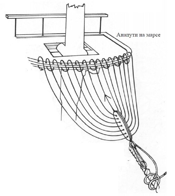

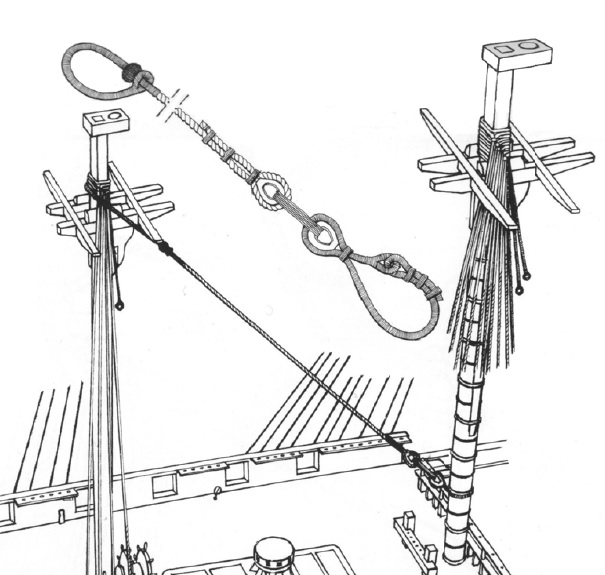

Когда делал бизань-штаг смотрел в Петерсона. Со стопором краг-штага получилась такая картина. Теперь изучаю, кто такие анапуть-блоки. Сколько пересмотрел изображений блоков и их проводок - везде все по разному.

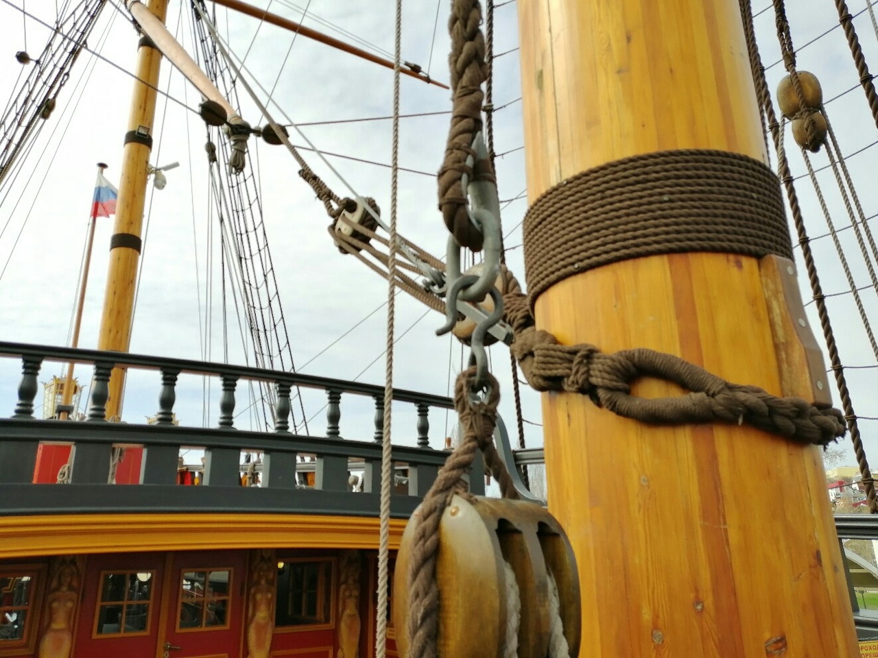

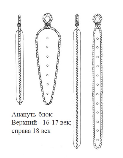

Для начала разговора про анапуть стоит отметить, что на Повелителе в 1637 г. их скорее всего не было. Андерсон датирует появление анапути после 1660 г. и действительно, на известной гравюре Пейна, дающей нам представление о такелаже Повелителя, анапути отсутствуют. На изображениях кораблей чуть раннего и примерно того же периода их тоже нет. Но вот беда, на этапе изготовления марсов я уже насверлил отверстий под анапуть. Пути назад нет, надо ставить. Тем более для меня Повелитель - сплошной эксперимент и проба технологий.
Анапуть-блок данный в журнале по форме не годится на заявленный период, он из будущего 18 века. Да и проводка его не верна.
Для начала выточил из груши два анапуть-блока веретенообразной формы для фок и грот-штага. Кажется у Андерсона было указание, что на бизань штаг анапути не ставились.

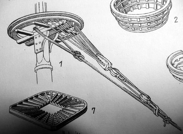

Для проводки анапути нашел две наиболее информативных схемы. Использовал схему Петерсона, где показано стрелками направление линя. В этом варианте на анапуть-блоке расположено нечетное количество отверстий и линь начигается с первого отверстия.
Навил тросики из нитки, которая мне очень нравится. Цвет у нити очень светлый, почти белый, да еще с холодным синтетическим зеленоватым отливом. Для тонировки в оттенок потемнее и потеплее замочил нить в натуральном кофе. Оттенок мне понравился, но на фото все равно выглядит очень светлым. Да и фактура у светлых нитей хуже читается, чем у черных. Надо еще экспериментировать, может окрасить нить чем-то.
Анапути поставлены, закончен 121 выпуск журнала.

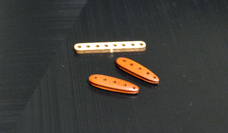

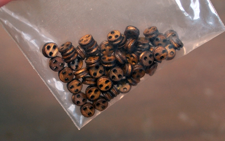

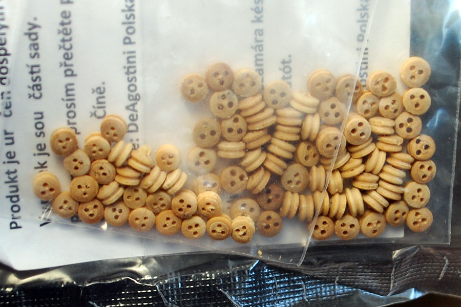

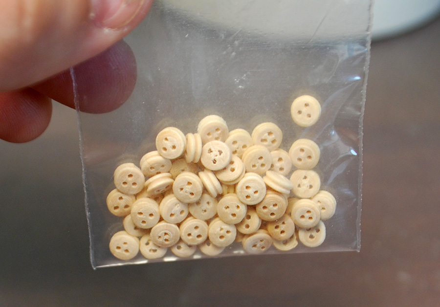

Сегодня поговорим о юферсах. Фанерные юферсы из журнала конечно позор производителя Артенсании, уровень очень дешевых китайских наборов. Большие юферсы 5 мм я купил легко, а вот с размером 4 мм вышла проблема - нигде нет. Фальконет, у которого я обычно приобретаю мелочевку, делает только 5 мм и 3,5 мм. Но 3,5 мм у них точно в размер, мелкие такие клопы. Искал на Али-экспресс, но китайцы уж больно много хотят денег - с доставкой под 500 р и это за 20 шт. А мне надо 56. Да и качество у китайских производителей посредственное. На фото видно, что отверстия просверлены не по шаблону, а видимо на коленке.
А ведь раньше Артенсания комплектовала точеными юферсами. У меня лежит 96 номер "12 Апостолов" в котором как раз такие юферсы по 4 мм. При общей одинаковой геометрии, отверстия тоже просверлены криво. Но при стоимости номера 200 р могла бы получится неплохая замена. Но увы, поиски не увенчались успехом.
Оценивая ситуацию как безвыходную, достал фанерные юферсы из журнала. Неделя надфилинга и шкурнинга, тонировка под цвет кофейного зерна. В принципе, торец получился неплохо, а боковина текстурой выдает, что это фанера. Но ... масштаб нас спасет, все таки они очень мелкие.

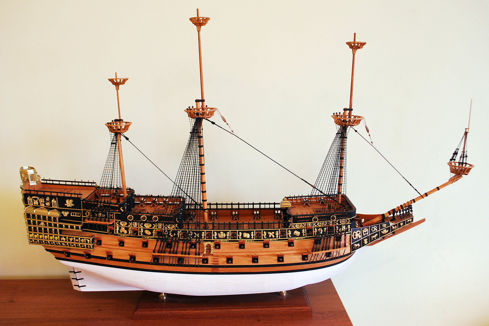

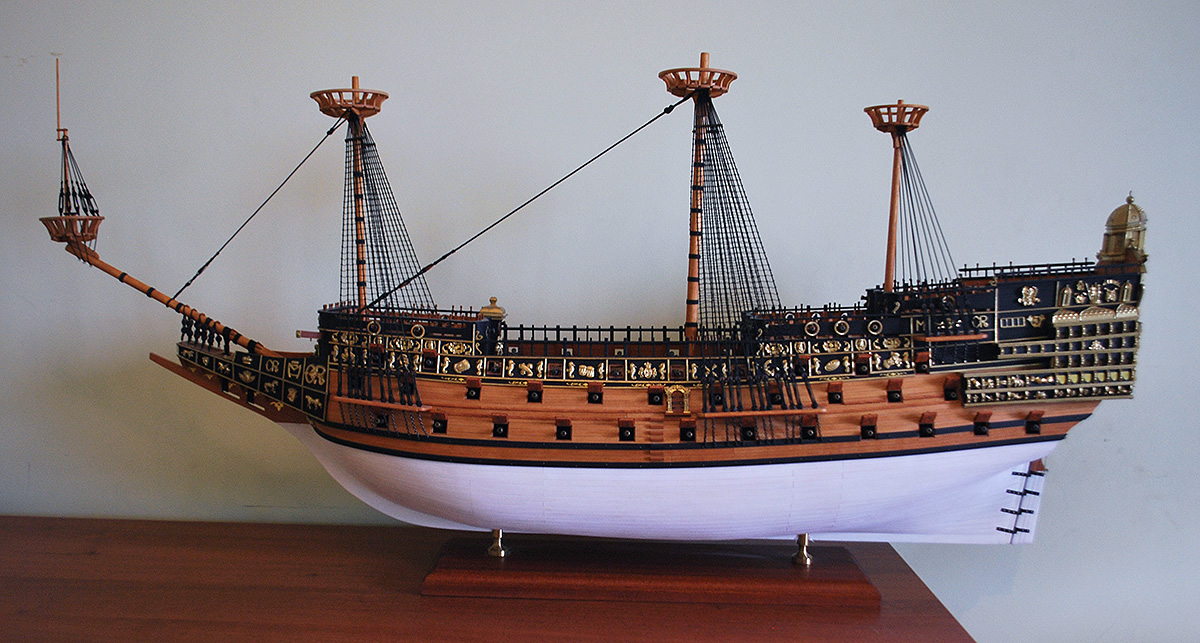

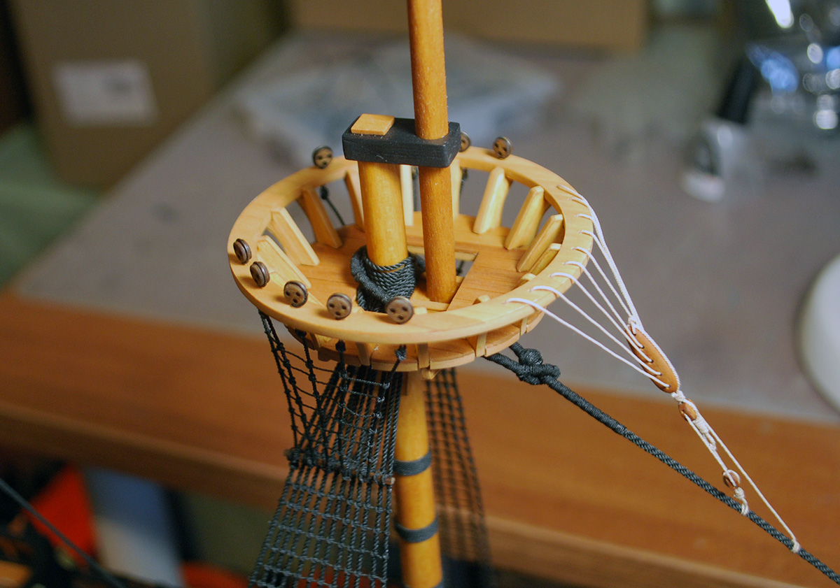

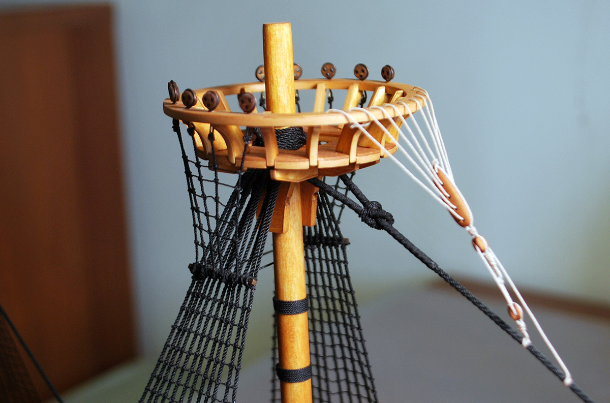

Корабль прирос еще одним ярусом из стеньг. Хотел бы обозначить несколько моментов отличия от журнала:
- мачты выставлены не строго вертикально, а как полагалось на галионах - фок с наклоном в нос, грот и бизань с наклоном в корму;
- эзельгофты как и положено английского типа, в журнале - голландского типа. Устанавливаются после наложения огонов вант и штага.
- количество стень-вант увеличено до пяти;
- швиц-сарвени, стягивающие ванты под марсом, проходят только позади мачты. В журнале оказались и спереди и сзади, при этом в польском варианте журнала все было правильно сделано, а для нас упростили в неправильную сторону. К слову на Повелителе морей их скорее всего и не было.
