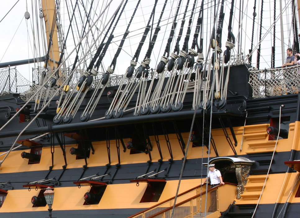

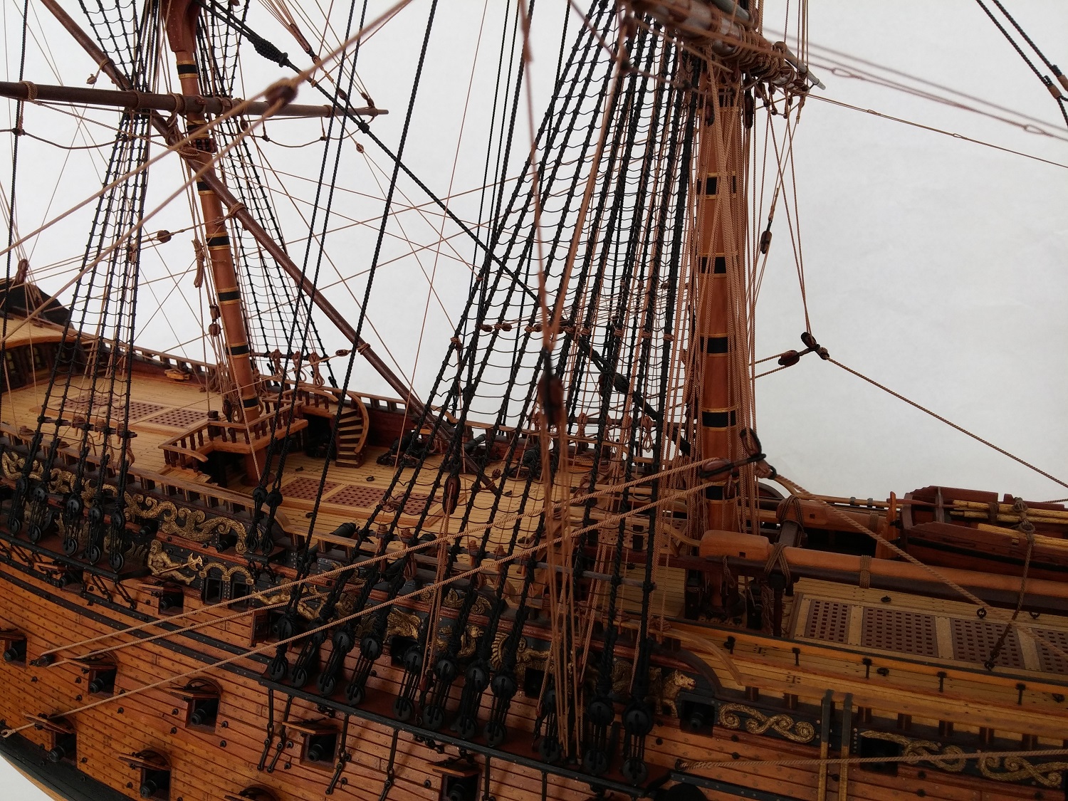

Redaktor писал(а): 10 янв 2021, 21:06 Привет. Юферсы по высоте гуляют.
Гуляют, это правда. А должны быть в линию в теории, но только то в теории. А на практике получается как на Victory, тоже чай не дураки тянули. Решил не загоняться особо по этому поводу, следующие на грот-мачте выйдут ровнее.
Сообщение Sniper » 12 янв 2021, 19:14
Oldman писал(а): 11 янв 2021, 17:12 пушки через канаты стреляют. Или это такой ракурс съёмки?

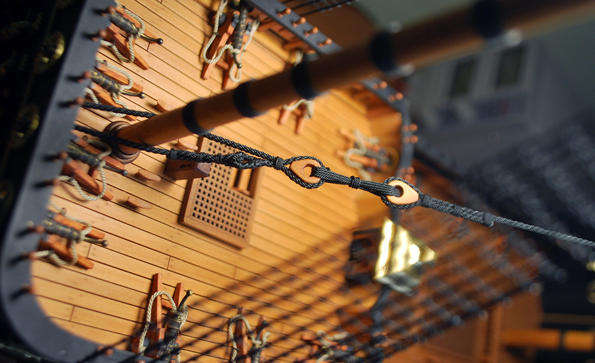

Я добавил две ванты к журнальному проекту без увеличения длины русленя. Конечно им там немного тесно и на порты они находят. Я сделал попытку их расставить, но вышло не совсем удачно. Из четырех пушек попавших на ванты одна все же смотрит прям в них. Увы, не учел большой наклон, надо было нитку протянуть при разметке.
Ракурс конечно тоже подкачал.
Сообщение Oldman » 12 янв 2021, 20:07
Sniper писал(а): 12 янв 2021, 19:07 А на практике получается как на Victory, тоже чай не дураки тянули. Решил не загоняться особо по этому поводу, следующие на грот-мачте выйдут ровнее.
Но стремиться то надо не к худшему. На модели это смотрится как неаккуратно выполненная работа. Хотя - каждый сам кузнец.

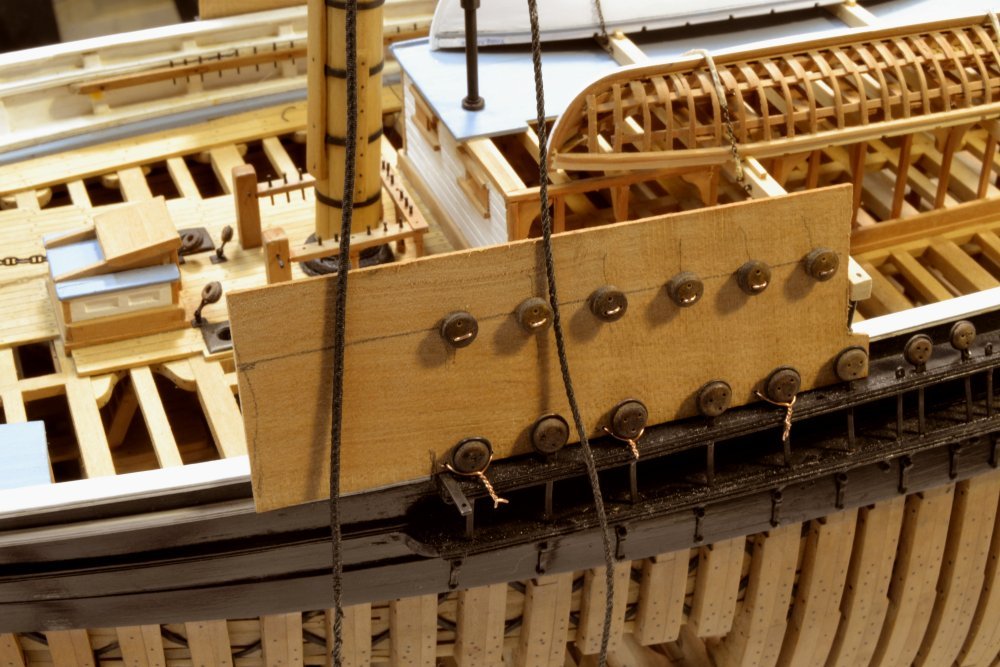

Сообщение AZET » 13 янв 2021, 16:29
По моему мнению, так:
Талрепы на юферсах вязать с шаблоном, потом устанавливать на руслень. Первый огон пары вант, вязать бензелями на шаблоне, второй конец, после установки на руслень. У нас же длинна для каждой ванты разная.
Опять же, можно эмитировать опорную планку сверху юферсов(хотя это более поздний период), не ворст, лату.
Есть способ, я такой не пробовал. После установки нижнего юферса, верхний крепят на металлические скобы, тогда уже вяжут ванты.
Хотя простейший способ, пару вант вязать правый - левый, огон на топе имитировать кусочком нити с бензелями. Это правда не по феншую. Мы же простых путей не ищем? :lol:

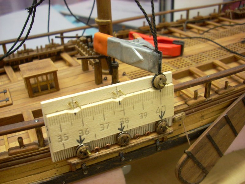

Как то очень длинно, но вот
https://aliexpress.ru/item/100500168823 ... 7138865850
На Али есть несколько девайсов - для резки планок под заданным углом, для шлифовки торцов планок под заданным углом (похожий показывал уважаемый Керва), для снятия фаски под нужным углом ( скопировано у Бибигона), для вязания выбеленок (мне кажется не совсем правильно, но может я и ошибаюсь). Кстати обратите внимание на приспособления от Бибигона. Часть есть в зип архиве (старые) новые на сайте. Там не только приспособления, там и технологии изготовления узлов и деталей.

Спасибо. Интересно, но не совсем понятно, как после обтяжки монтировать собранную конструкцию на руслень??? Там же огон металлический. Как в него продеть нижний юферс?
Сообщение Oldman » 13 янв 2021, 18:31
Redaktor писал(а): 13 янв 2021, 17:26 не совсем понятно, как после обтяжки монтировать собранную конструкцию на руслень??? Там же огон металлический. Как в него продеть нижний юферс?
Вот и я хотел сделать приспособу, но подумал, и понял, что надо подумать и модернизировать.
Идеи есть, но пока сыровато. Думаю.

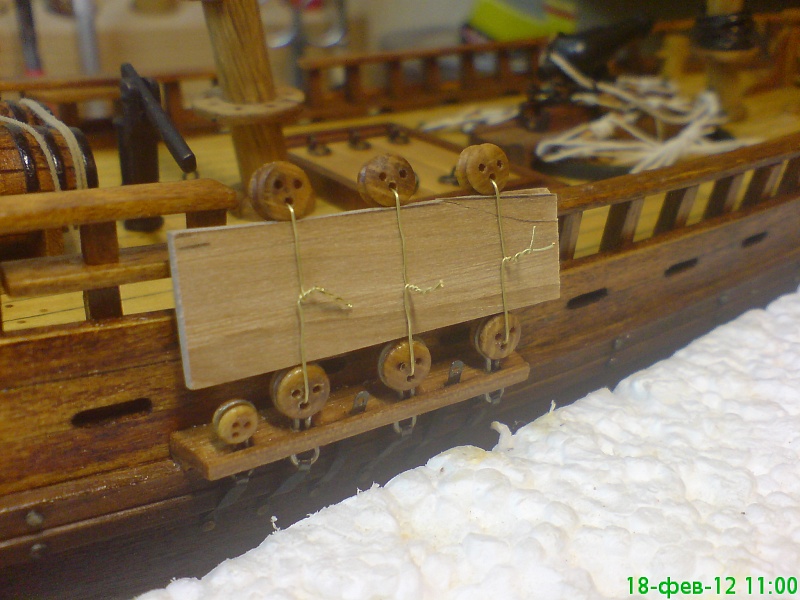

Вечер добрый,с праздником!Я на предыдущих моделях делал скобки из стальной проволоки в виде широкой буквы"П"(как скобы от пневмопистолета),более менее расстояние (+,- 2 мм) помогают выдерживать.

skodovod писал(а): 13 янв 2021, 19:29 Вечер добрый,с праздником!Я на предыдущих моделях делал скобки из стальной проволоки в виде широкой буквы"П"(как скобы от пневмопистолета),более менее расстояние (+,- 2 мм) помогают выдерживать.
Да, и я так делал. Но ведь юферсы надо в конце - концов снять со скобы, и не перетянуть последний виток. А то и предыдущие провиснуть. Идея держать не за отверстия а за сами юферсы не плоха, но надо как-то их фиксировать, а они слишком маленькие.

приобретать, с максимальным количеством сменных пластин. Представленная ссылка выводит на странный ценник,
Насколько я понял там нет сменных пластин. Одна сторона неподвижная - база, другой по линейке выставляем размер. Или я что то не понял?
На фото видно, что имеется какой то выступ. Можно предположить, что фиксируется юферс за канавку.
Ценник в долларах, потому, что с нашей страной Али ведет торги только в евро или в долларах. Можно конечно и российских рублях, но нам это не удобно.

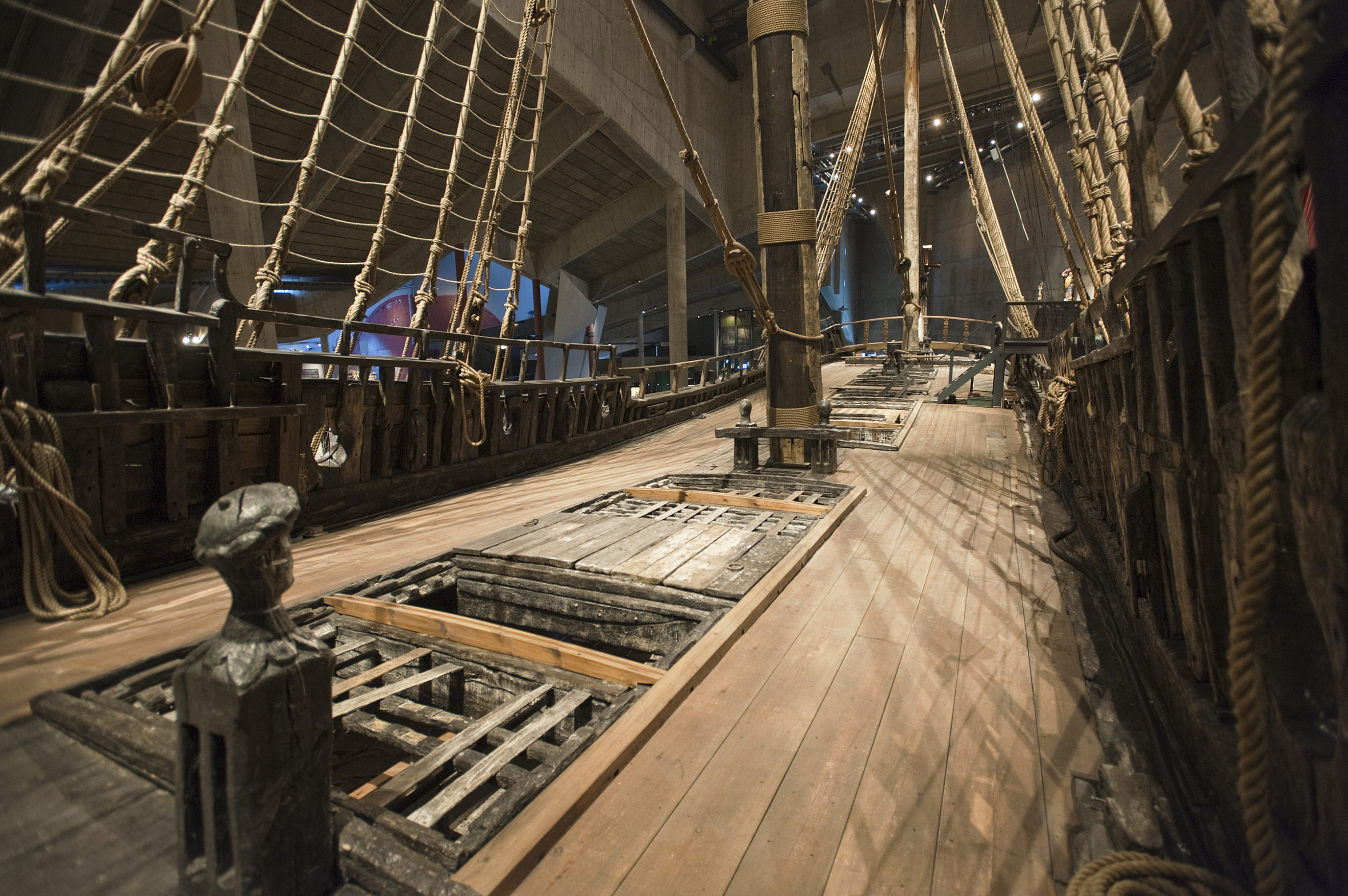

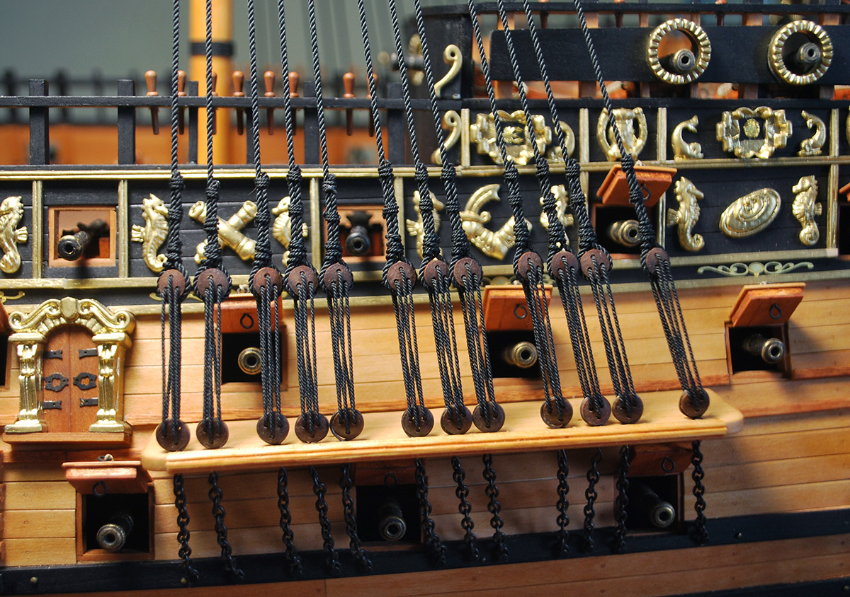

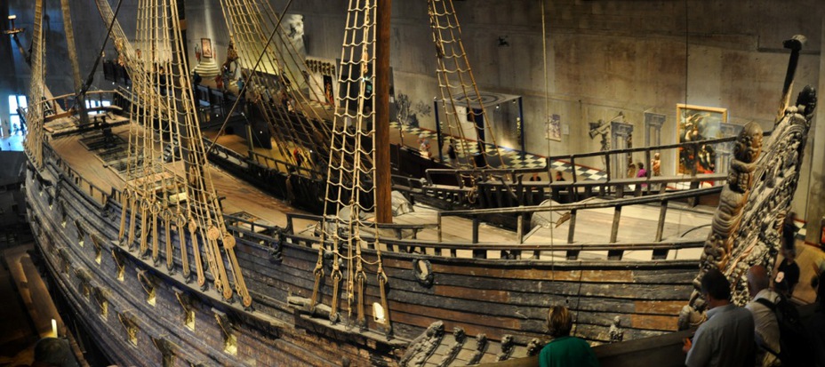

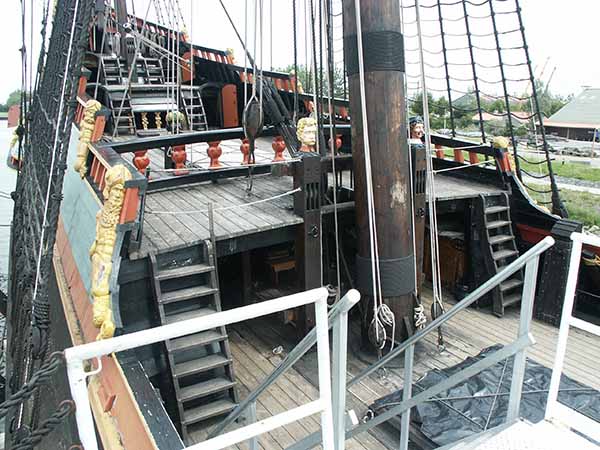

Сообщение керва » 14 янв 2021, 21:48
Я решил выложить несколько фотографий. Фотографии из интернета. Возможно они кому то и подскажут, помогут в строительстве ваших моделей...

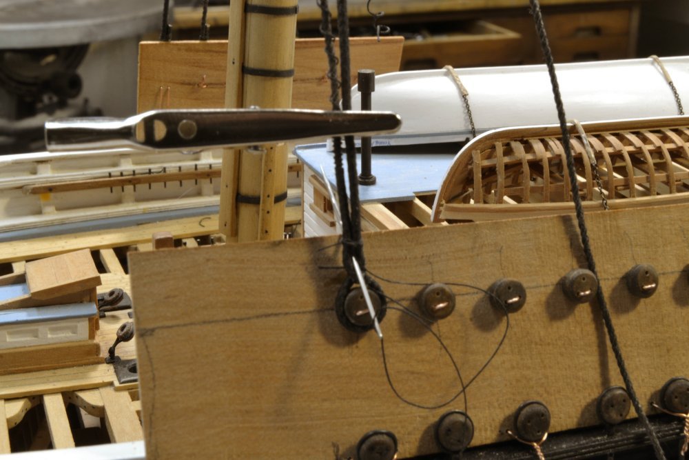

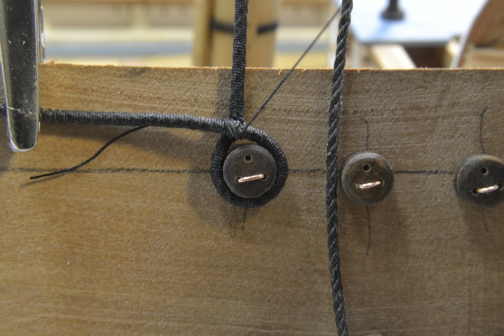

Чтобы выставить расстояние между юферсами я использовал П-образную скобку из проволоки. Талреп проводится в 2 отверстия юферса, но в момент снятия скобки юферсы разъезжаются на 1 мм засчет упругости нити. Это будет происходить со всеми устройствами, где юферс крепится за отверстие. Первая конструкция, где юферсы обжимались снаружи, может сработать, но не в нашем случае, где нижние юферсы уже установлены.

Sniper писал(а): 15 янв 2021, 10:44 Первая конструкция, где юферсы обжимались снаружи, может сработать, но не в нашем случае, где нижние юферсы уже установлены.
Ну, такая точно должна подойти. Думаю здесь нить талрепа даже можно подвести не снимая проволоки. И всё таки, я бы не стал обрезать сразу "ходовой" конец ванты и подклеивать, бензель срезать и отрегулировать натяжение, всегда проще.
Ну и канавки можно сделать, если натянуть предварительно, временно нить. Правда как потом фрезеровать желобок на торце шаблона для заводки ванты, хрен его знает.
Сообщение Sniper » 18 янв 2021, 09:46
Мне кажется это приспособление для выставления длины вант, а не проводки талрепов. Единственный вариант пропускать талреп в среднее очко не снимая проволоки, но тогда отверстие в юферсе делать надо больше и талреп брать тоньше.

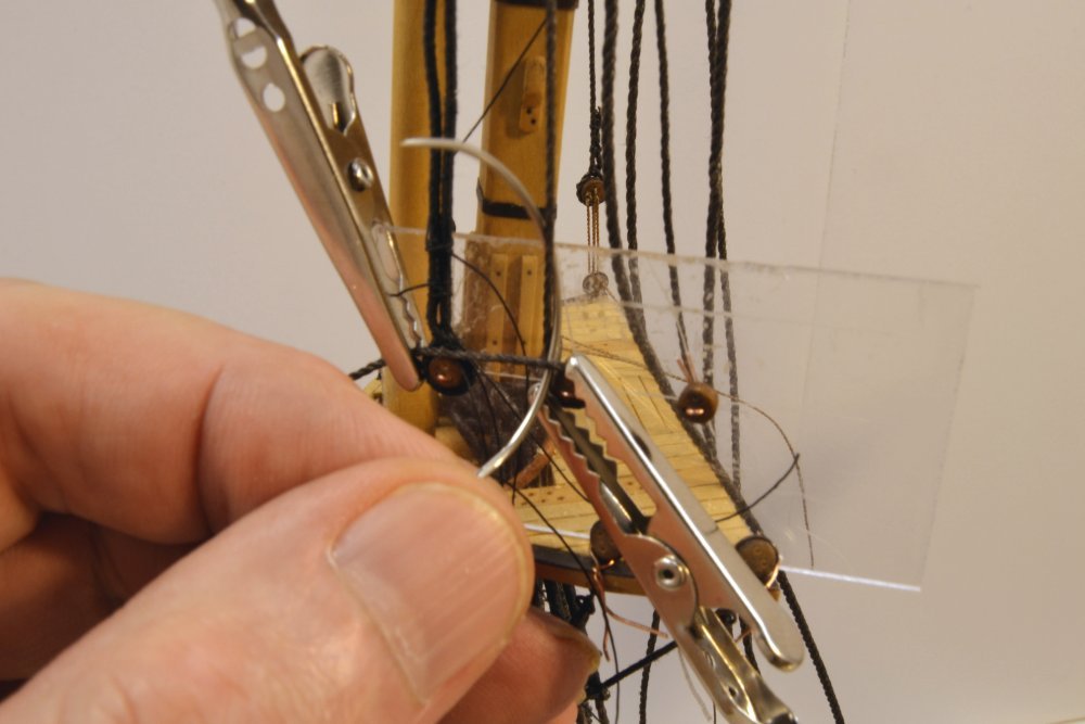

Другой вариант. Судомоделист использует для этой цели тонкий плексиглаз.

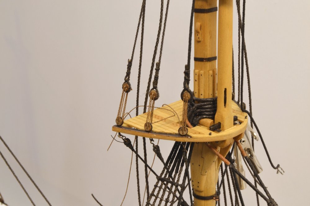

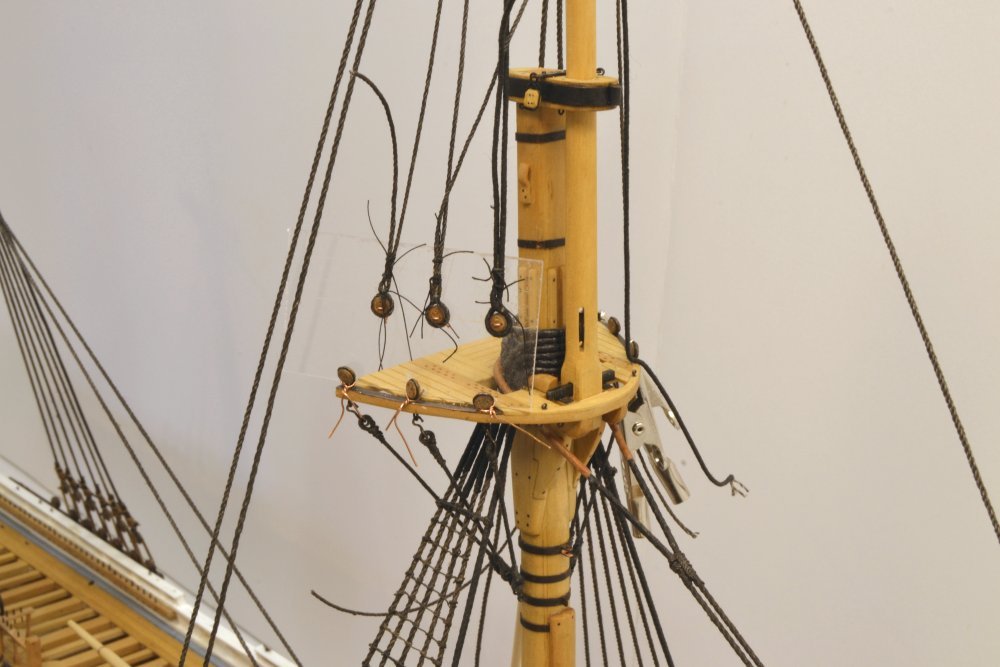

Сообщение Sniper » 06 мар 2021, 18:28

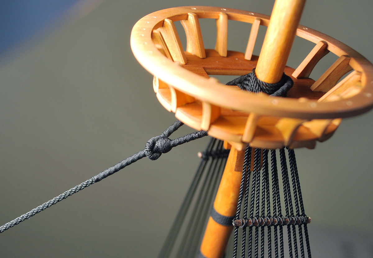

В час по чайной ложке, но все таки движение вперед имеется. Для меня этот корабль "кошка", на которой можно тренироваться. Такелаж делаю в первый раз, не все выходит чисто и красиво. Связал ванты фок-мачты, не понравились узлы, крупноваты, срезал, уменьшил диаметр выбленок и начал заново. Сегодня поставил грота-штаг 1.6 мм, самый толстый канат на корабле не считая якорного. Обтянул штаг-блоками, хотя исторично было бы поставить пятиочковые юферсы, но их еще делать надо. А штаг-блоки уже лежали вырезанные из груши, жалко.
В нашем масштабе сделать плетеный мусинг почти нереально, поэтому сделал имитацию мусинга, оклетневал петлю грота-штага.

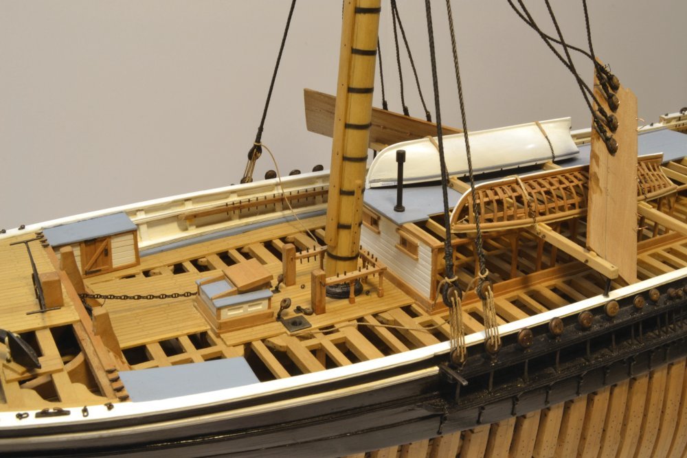

Сообщение Sniper » 06 мар 2021, 23:26

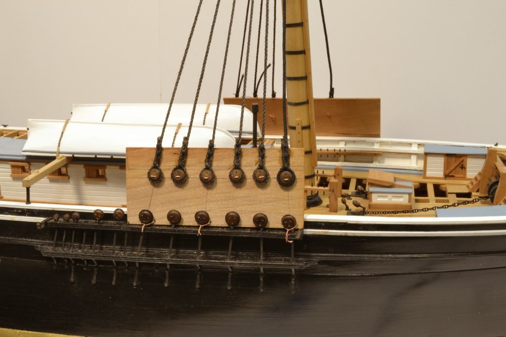

Обтяжка талями юферсов вант грот-мачты. Число вант увеличено относительно журнала. Лата над юферсами, которая в журнале названа ворстом, не ставилась. Это изобретение более позднего времени.
