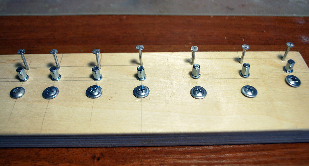

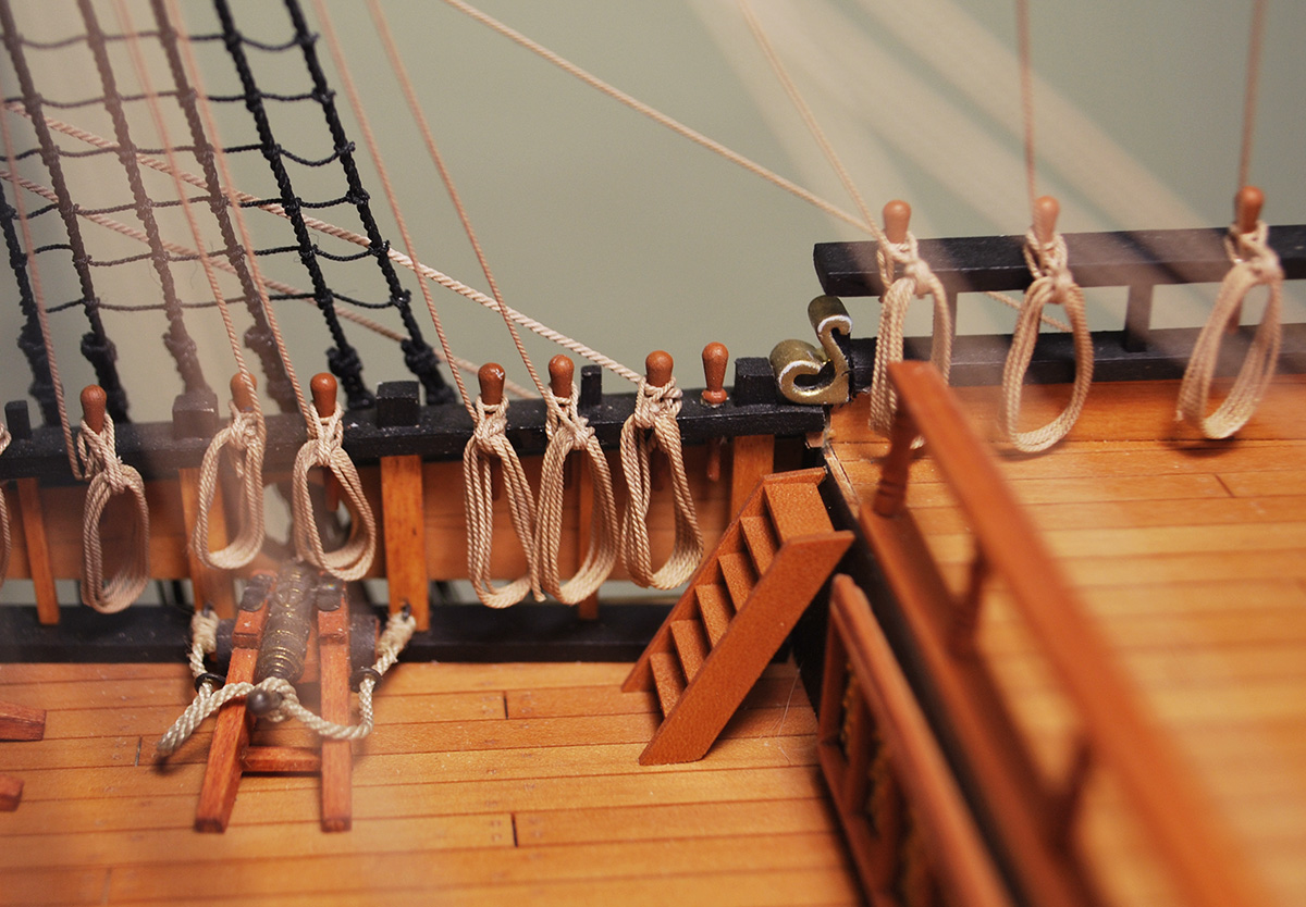

Чтобы сделать такие бухты троса потребуется приспособление, а потребовалось мне их не мало, штук 70 в двух типоразмерах 10 мм и 14 мм. Видел несколько конструкций, но решил сделать свою. В куске фанеры насверлил отверстий 6 мм под мебельные штифты для полок, вбил гвоздики и вкрутил короткие саморезы с прессшайбой.
Для изготовления бухты конец нити фиксируется саморезом, нить оборачивается вокруг штифта и гвоздя 5-6 раз, пропускается под бухтой в верхней части и завязывается узлом, узел фиксируется суперклеем, лишний конец нити обрезается. Для сохранения формы бухты ее надо пропитать ПВА и дать высохнуть. Далее гвоздь вынимается и бухта снимается с приспособления. Из обрезка нити надо изготавить петельку для кофель-нагеля, приклеить петельку суперклеем, обернув верхнюю часть бухты. Раза с десятого должны начать получаться сносные бухты.
Последний раз редактировалось Sniper 27 май 2023, 20:56, всего редактировалось 1 раз.

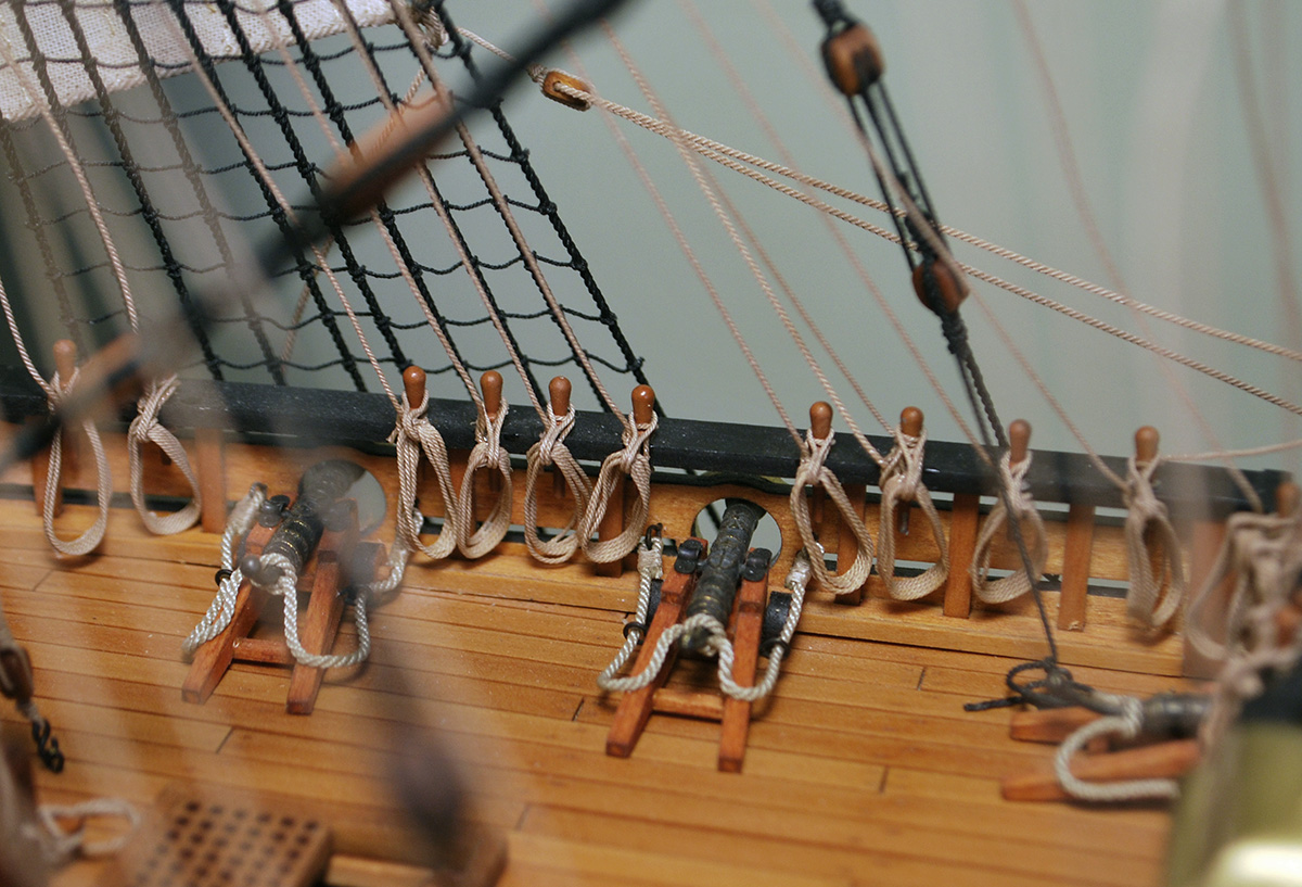

Сообщение Sniper » 27 май 2023, 19:05
И собственно результат.
Сообщение Sniper » 27 май 2023, 19:27
С бухтами поживее борт выглядит.

Сообщение AZET » 29 май 2023, 20:43
Я уж не помню, советовал ли Вам, крепить нитку клеем для пластика - лучший результат. Ещё на мой(исключительно) взгляд, бухты на планках смотрятся лучше, если их перевязывать по середине, или близко к ней.
Клей для пластика не создаёт лишнего объёма, блеска и фиксирует довольно надёжно.
Сообщение AZET » 29 май 2023, 20:47
На фото - видимо Вы проклеиваете всю бухту, по мне, так лучше крепить клеем только точечно, нитка располагается боле естественно.

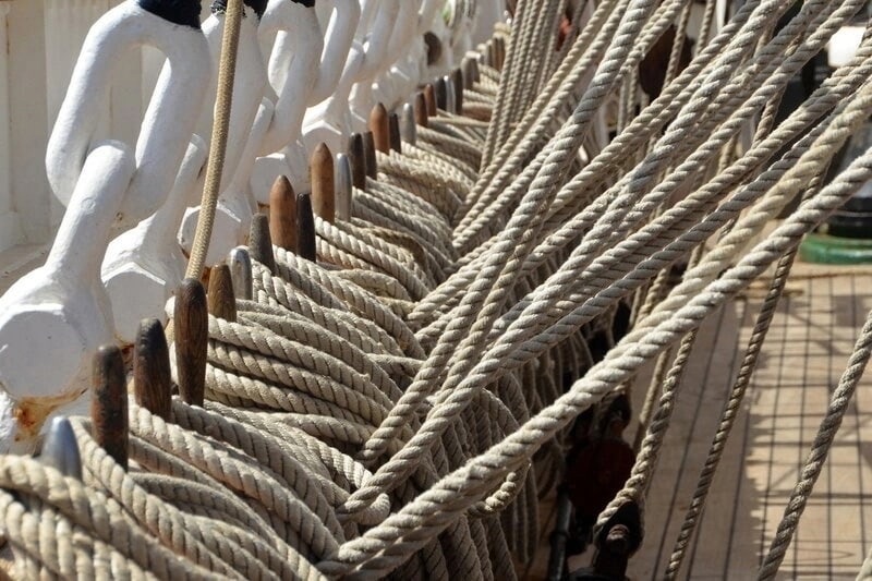

Сообщение керва » 01 июн 2023, 09:51
yura trohkalev писал(а): ↑31 май 2023, 20:01 Добрый вечер, посмотрел Ваши последние фотографии, красиво смотрятся сделанные бухты на палубах корабля , здорово и красиво уложенные и пропитанные секундным клеем бухты , без бухт на перилах корабль без оснастки смотрится немного одиноко, а с ними красиво и впечатляет спасибо за фотографии , дорба и здоровья и всего хорошего и успехов в моделировании , с уважением Юра
В полне согласен с Юрием!

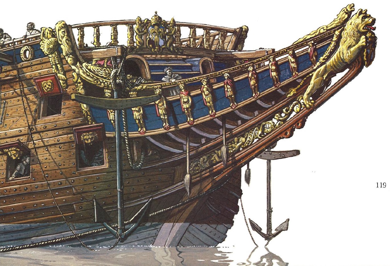

Действительно бухты корабельных канатов убедительно смотрятся на фоне фальш.бортов модели. Из своих запасов добавляю картинки из свободного доступа интернета. Возможно они пригодятся вам в будущем... Большое спасибо за ваш пост Роман!
Сообщение керва » 01 июн 2023, 09:59
Продолжение.

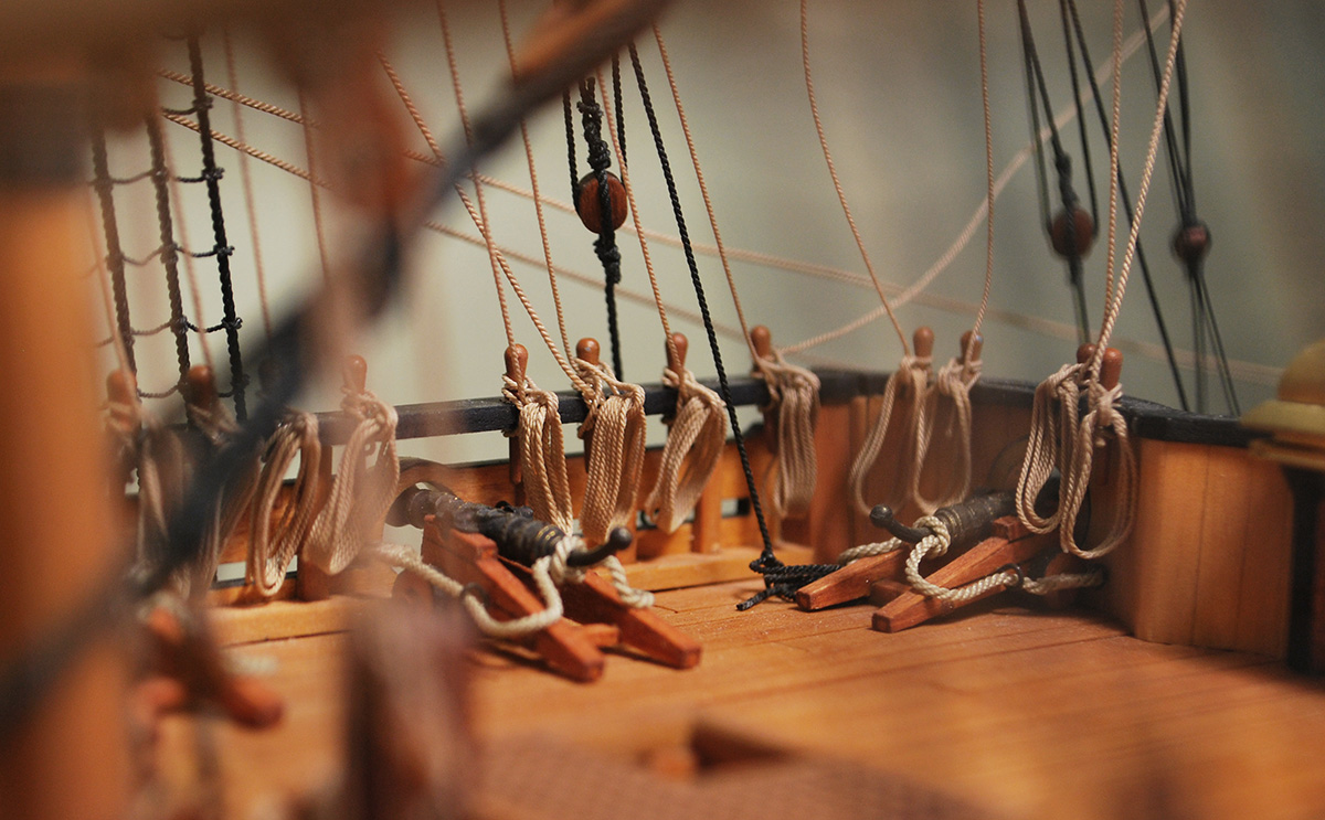

Сообщение Sniper » 01 июн 2023, 19:31
AZET писал(а): ↑29 май 2023, 20:43 Ещё на мой(исключительно) взгляд, бухты на планках смотрятся лучше, если их перевязывать по середине, или близко к ней.
Это как вяжут альпинисты? Как то на глаза попадались в основном неперевязанные бухты. Были сомнения с быстрым роспуском такой перевязанной бухты, но по схеме вверху (спасибо Сергею Николаевичу!) понятно - распустится легко.
Интересное фото - на реплике Голден Хинд присутствуют оба способа, значит оба имеют место для жизни. Попробую на другой модели.

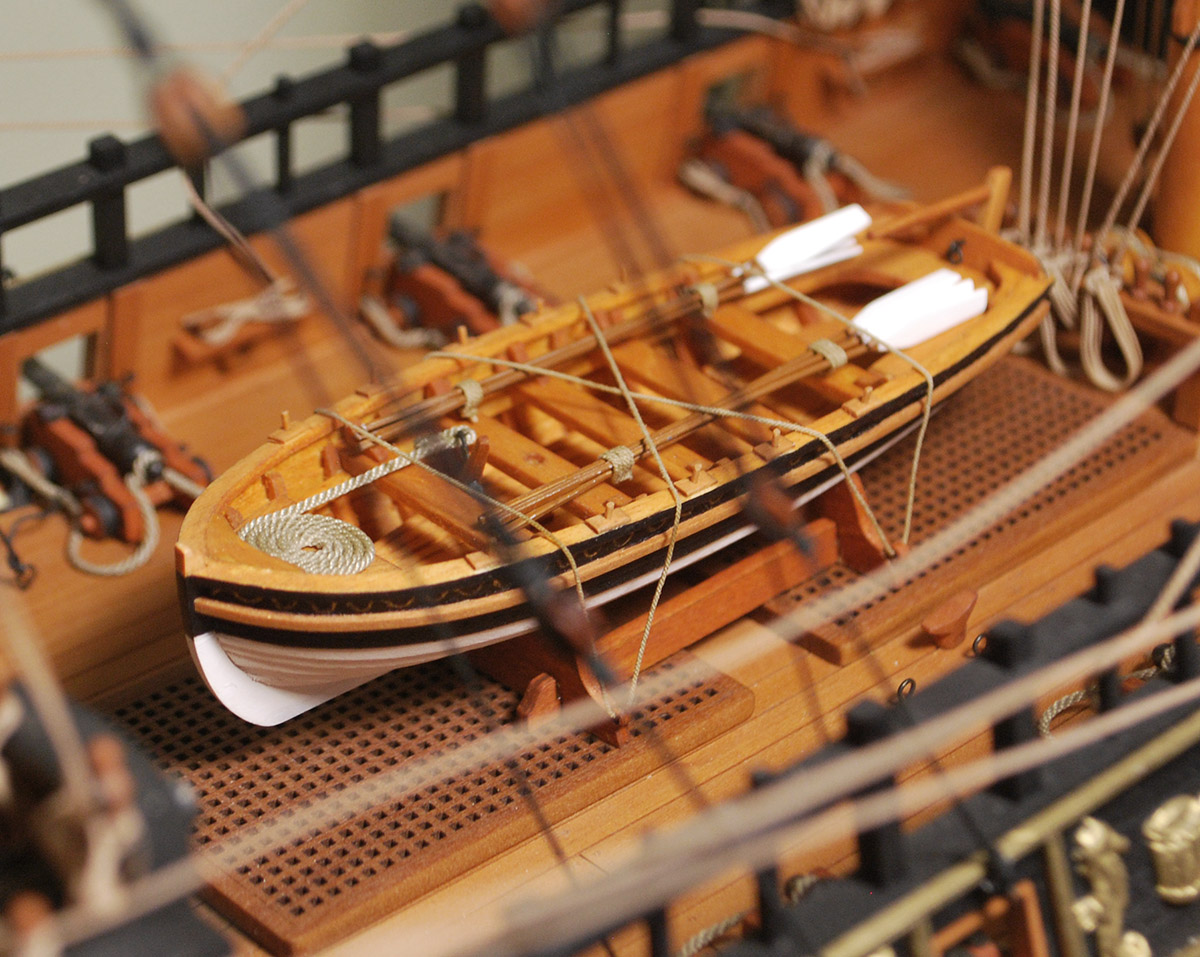

Сообщение Sniper » 02 июн 2023, 20:17
Вот и шлюпка заняла свое место. Осталось только подвесить якоря.

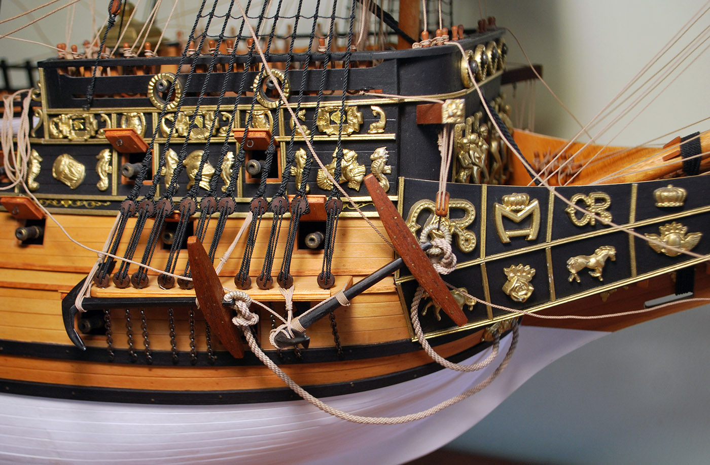

Постройка на верфи приближается к завершению. Один из последних штрихов - привязать якоря. Как это показано в журнале мне не понравилось, слишком многое упрощено - кат-блоки, отсутствовал буйреп и томбуй (якорный буй). Первыми в дело пошли кат-блоки, для них из латунной проволоки были выгнуты крюки, а из обрезков фототравления сделана оковка. Самим блокам была придана более овальная форма.
Следом был привязан буйреп к якорю как положено, с бензелями и выбленочным узлом. Сам буйреп представлял собой довольно прочный трос, за который можно было вытянуть якорь.

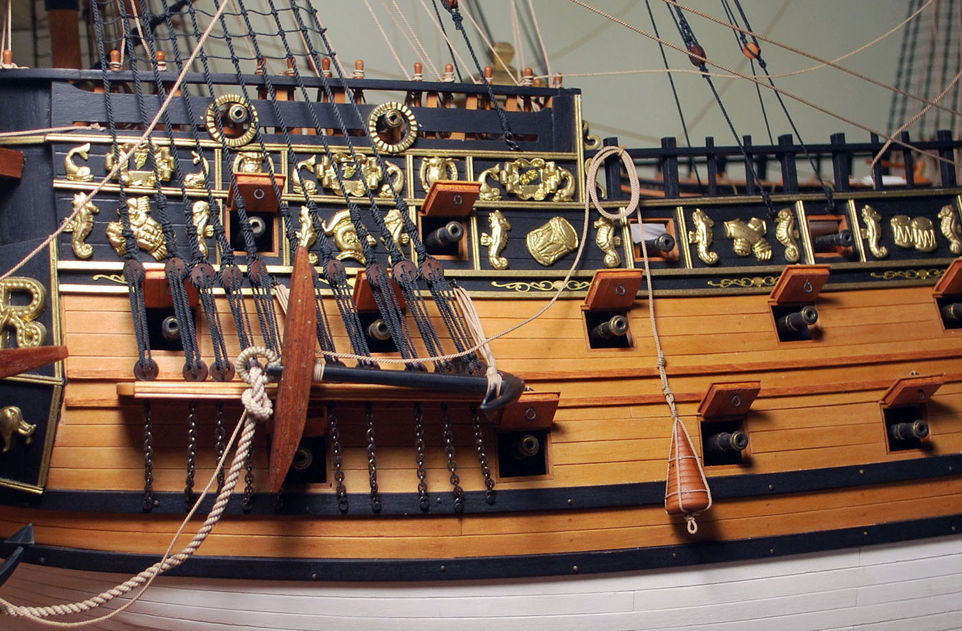

Сообщение Sniper » 27 июл 2023, 20:29

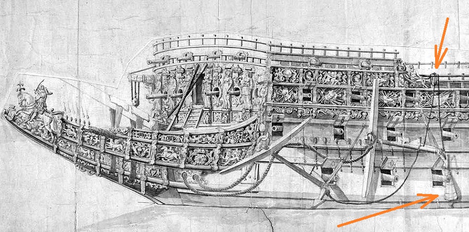

Положение привязанных якорей в журнале также дано неправильно, все якоря болтаются под русленями, тогда как запасные якоря укладывались на фока-руслени. По правому борту решил закрепить якоря в походном варианте, а с левого подвесить под кат-балкой.

Сообщение Sniper » 27 июл 2023, 20:32
Левый борт
Сообщение Sniper » 27 июл 2023, 20:49
Больше всего времени отняло изготовление томбуя. Если присмотреться к изображениям кораблей-современников Повелителя морей, то форма у томбуя должна быть не веретенообразная, а конус. Лучше всего показан томбуй в книге Мак Кейна. Изготавливали томбуй из нескольких слоев пробки, характерные бороздки на боковой стороне надо было обязательно показать.
Токарного станка у меня нет и подходящей круглой заготовки из груши не было. Пришлось склеить несколько планок вместе, зажать в дрель и обточить, сначала до цилиндра, а потом на конус.
Вторым испытанием стала сетка, как ее вязать? Для начала сократил количество вертикальных струн до 4-х, горизонтальных до 2-х. Горизонтальные петли просто аккуратно наклеил.
Сообщение Sniper » 27 июл 2023, 21:15
По правому борту подвесил бухту буйрепа и томбуй классически - на ванты.
Сообщение Sniper » 27 июл 2023, 21:21
По левому борту захотелось сделать что-то поживее, как изображен буйреп на картинах, подвязанный к топтимберсу и свисающий вдоль борта. Много раз смотрел на рисунок Ван де Вельде и не видел томбуй, пока не понял, что надо искать.

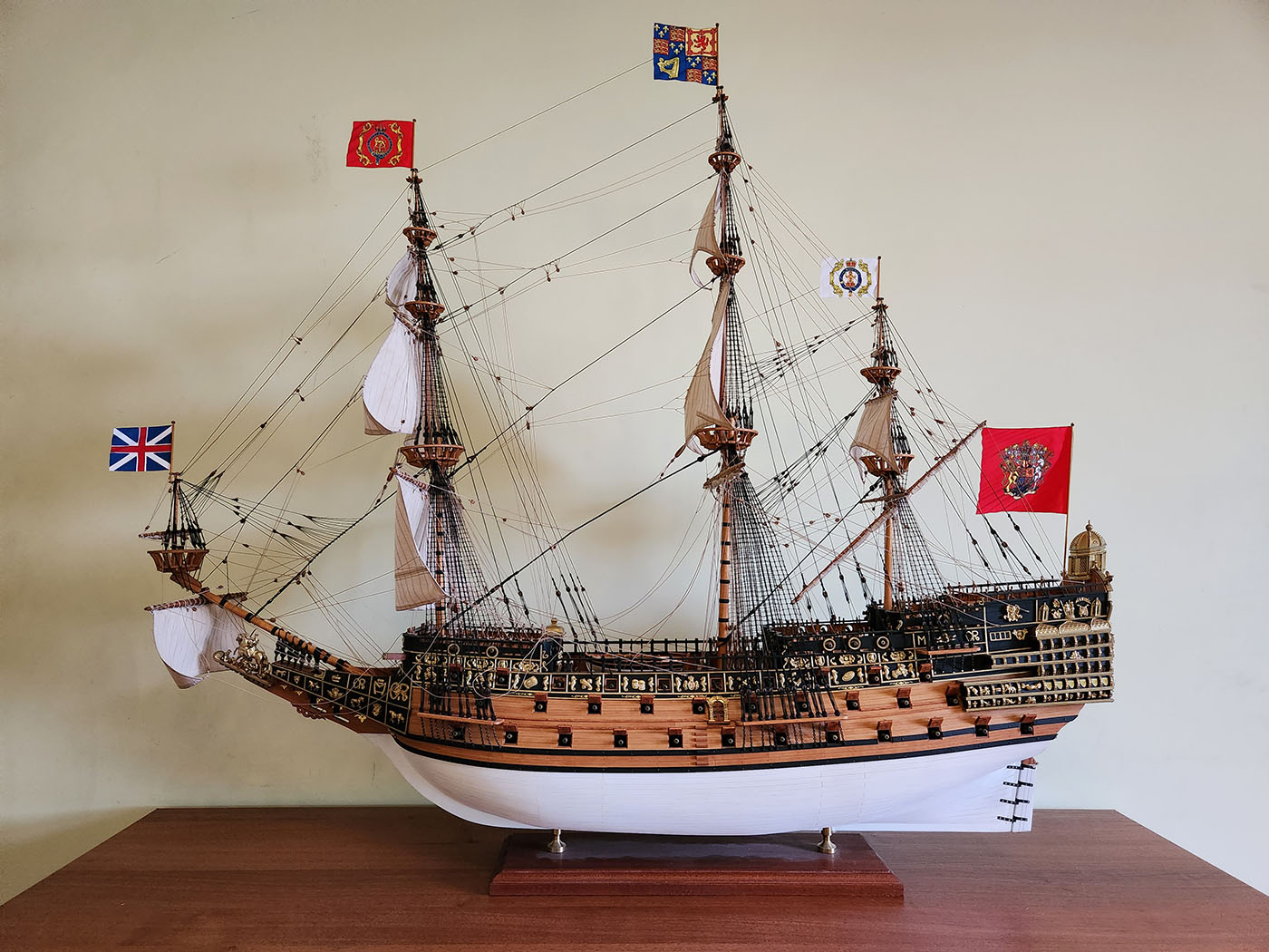

Стройка Повелителя морей завершена. Финал.

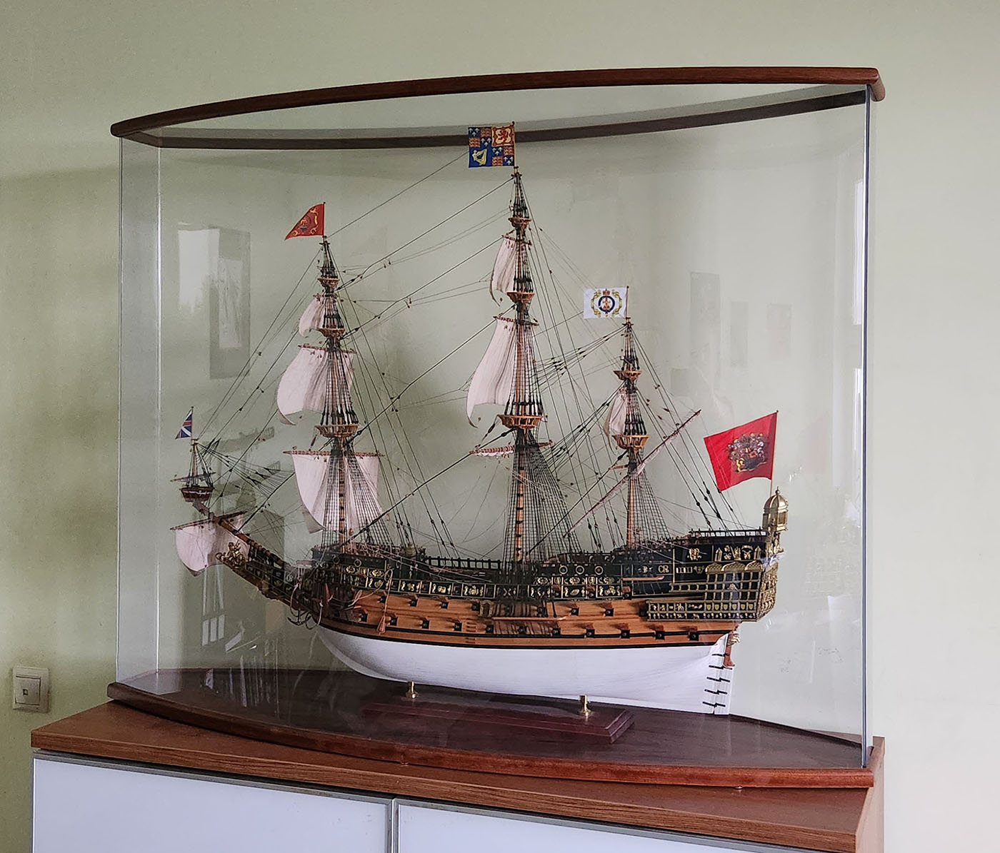

Сообщение Sniper » 02 сен 2023, 14:08
Еще пара фото.
