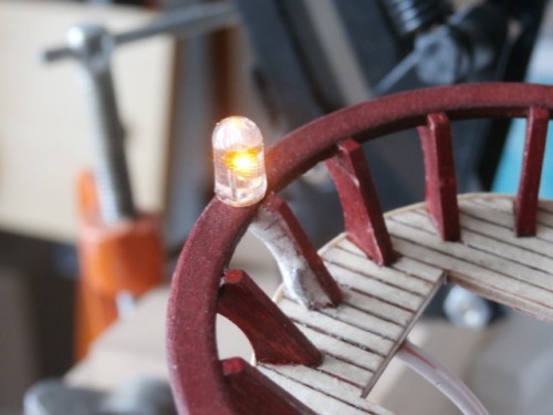

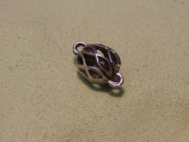

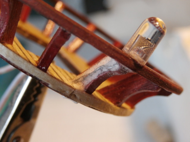

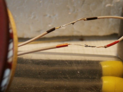

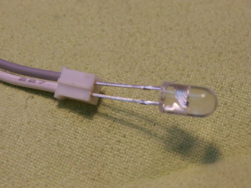

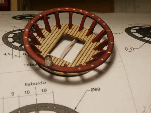

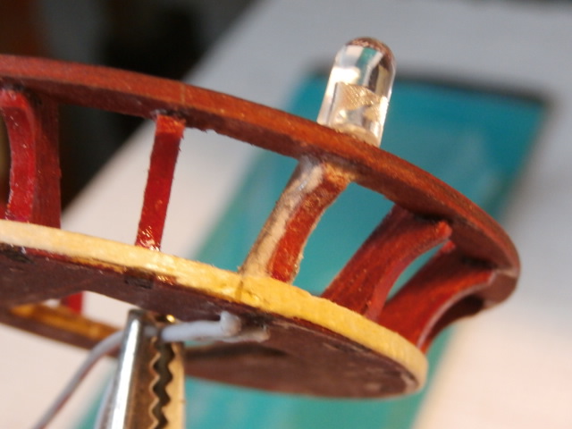

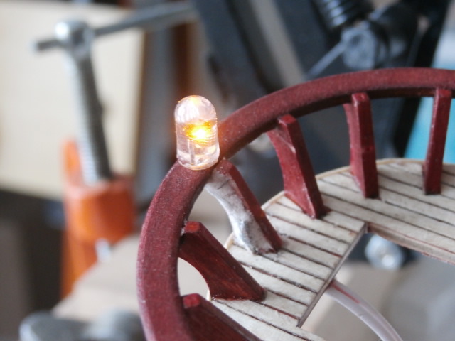

В прошлых постах я уже писал о том, что запланировал на (Фок и Грот мачтах) модели установить два фонаря на нижних марсовых площадках. Я собирался установить в "Вороньем гнезде" металлические фонарики от декоративных брелоков. Но при нашем масштабе сооружать действующий фонарь сложно. Слишком мало места внутри брелока. Не стал я испытывать судьбу и просверлив два 0,5 мм отверстия в планшире "Вороньего гнезда" пропустив выводы светодиода и наклеив все, в том числе выводы и корпус светодиода на секундный клей я получил такого рода имитацию корабельного фонаря. Должен сказать, что корпус светодиода миниатюрен (5 Х 6 мм.) Свет от него очень слаб. (Он работает как заженная свеча то потухая, то ярко вспыхивая желтым светом.) В окружении парусов и такелажа, думаю его форма не будет уж сильно заметная для зрителей и не так критична! Оба вывода я наклеил с обоих сторон кормовой стойки планширя на секундный клей, а затем нанес шпатлевку. В окончательном варианте стойку вместе с выводами я закрашу под цвет самого гнезда. Покупать или сооружать корабельные фонари на такой миниатюрной площадке , по моему убеждению будет грубо,( на уровне детской игрушечной кареты.)
Re: Повелитель морей от кервы

ПРОДОЛЖЕНИЕ.
Сообщение AZET » 03 янв 2019, 23:49
А проводить вниз по мачте как?

ПРОДОЛЖЕНИЕ.

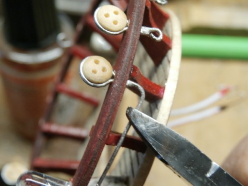

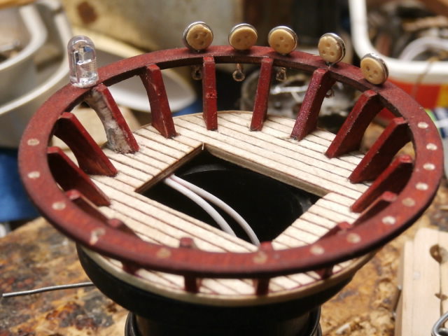

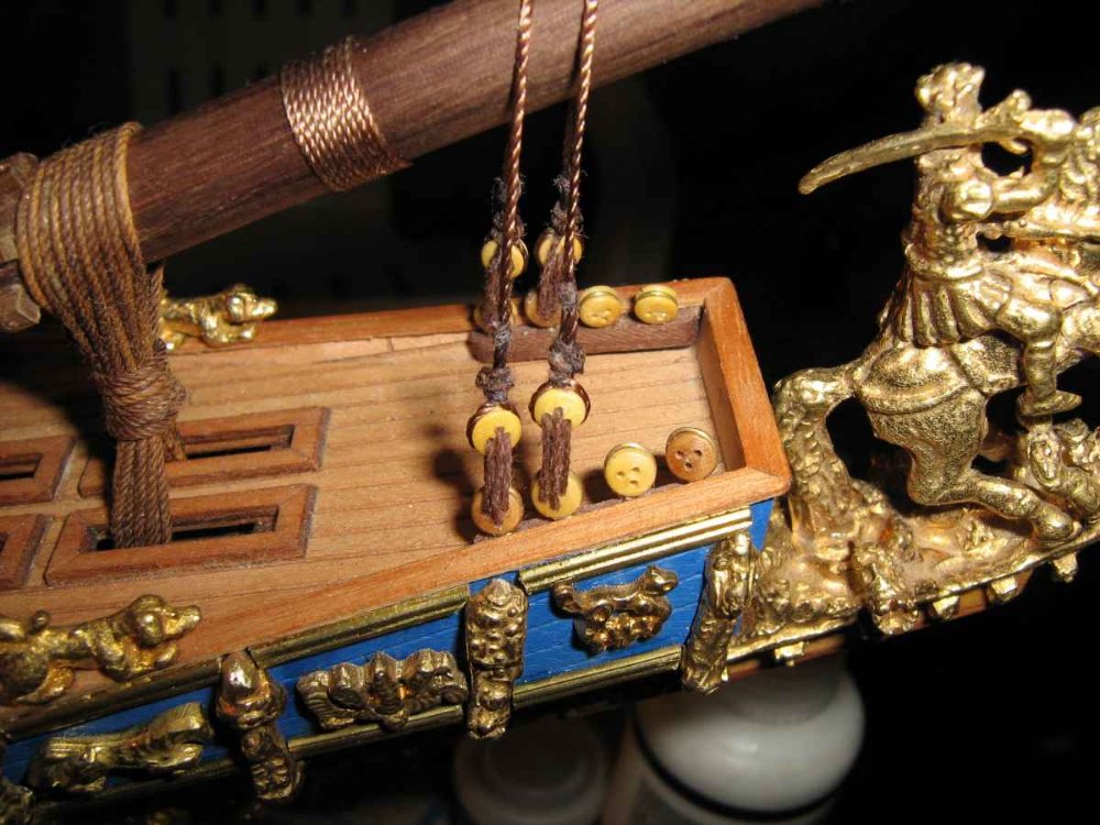

Работать в настоящее время с Марсовой площадкой несомненно легче и удобней, чем после того, как она займет свое место на Фок-мачте. Поэтому я решил смонтировать на площадку то оборудование которое в настоящий момент возможно мне сделать.
Глубоко убежден, что настоящим украшением модели старинного корабля является обустройство юферсов на мачтах вант и выбленок мачт корабля. Ровные ряды которых украшают модель корабля Увы, наверное создатели модели поспешили, или просто не обратили на это внимание и в итоге получили вот такой вариант: (См. фото)
Снасти такелажа не набиты. Расстояние между юферсами мало. Я решил постараться избежать этой ошибки. На марсовой площадке заменить крепление нижних юферсов на металлические держатели юферсов ( вант-путенцы)
Сообщение керва » 04 янв 2019, 00:42
AZET писал(а): ↑03 янв 2019, 23:49 А проводить вниз по мачте как?
Здравствуйте Евгений!
Я пока палубу не стелил. В корпусе модели заложены свободные выводы для Грот и Фок мачт. Для проводки я выбрал шлейф от старого системного блока компьютера. Очень тонкие провода склееные , вернее сформованные в одну широкую ленту телесного цвета. Они легко разрезаются в одно или несколько (сколько нужно жил) ленточки. После формирования мачты на конус я сделаю штробу (мм2-3 ) вдоль тела мачты, а потом заклею полоской шпона. Вариант 2. у меня в инструментах имеется набор сверл от 3 мм и до 6 мм длиной в 300 мм в чистоте (в месте с хвостовиком сверла) . На токарном станке по центру мачты и с двух сторон тд. ..... Удачи!

ПРОДОЛЖЕНИЕ.

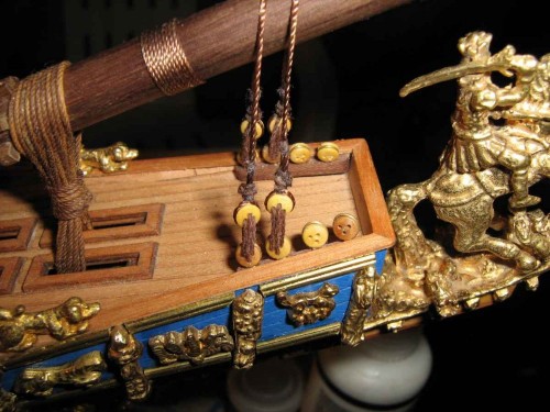

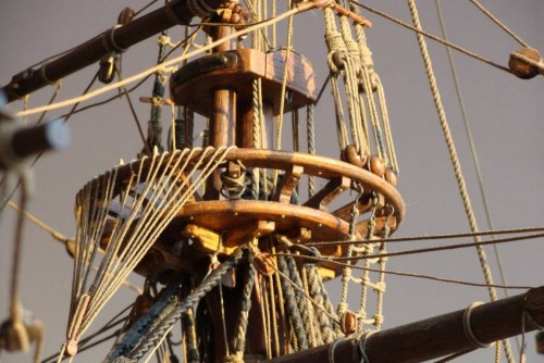

Что бы с"экономить пространство между верхними и нижними юферсами подсказал интернет.
Нужно закрепить при помощи метал. вант-путенцев юферсы к конструкции корабля (марсовая площадка, палуба гальюна ит.д.) Вот эти фото:
Сообщение керва » 04 янв 2019, 01:33
ПРОДОЛЖЕНИЕ.
При работе с марсовой площадкой следует учесть по крайней мере два аспекта. Во первых: Обод вант-путенса должен крепко обжимать юферс, но с другой стороны сам юферс должен не выпадывать из гнезда, а скользить пусть даже туго в своём кольце.
Второе. При сверлении отверстий на планшире площадки ванты, которые будут подниматься в верх, следует учитывать, Они - ванты не строго по середине (если смотреть с боку площадки) а как бы смещены назад в сторону кормы!

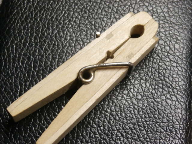

Сообщение керва » 04 янв 2019, 01:48
ПРОДОЛЖЕНИЕ.

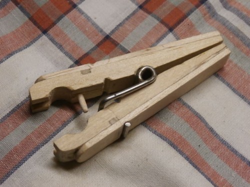

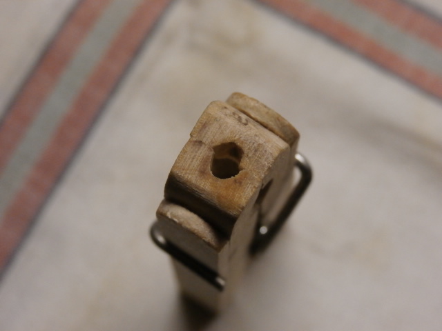

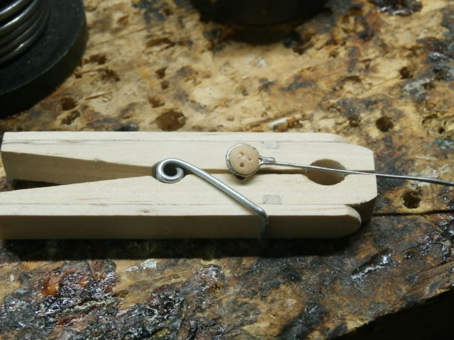

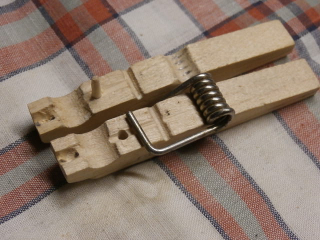

Для работы с юферсами я изготовил такое приспособление: Обычная березовая бельевая прищепка. Для того что бы прибавить жесткости пружине наклеил на ручки 2 мм планки (палочки от мороженого). Что бы при работе губки прищепки не срабатывали в бок от жесткости пружины, внутрь прищепки штырьком вклеил зубочистку. В губках прищепки бормашинкой организовал гнездо куда буду вставлять при пайке юферс.Немного укоротил сами губки у прищепки и для удобства работы их закруглил.
Сообщение керва » 04 янв 2019, 01:59
ПРОДОЛЖЕНИЕ.

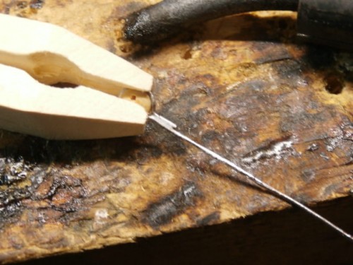

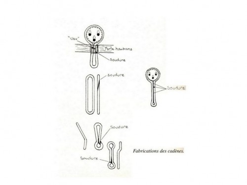

Для крепления юферса использовал обычную медную проволоку толщиной 0,7 мм. Что бы проволока не подвела нужно её предварительно хорошо залудить, тогда пайка будет надежная и не даст осложнений при паянии.
Сообщение AZET » 04 янв 2019, 13:24
керва писал(а): ↑04 янв 2019, 01:33 Второе. При сверлении отверстий на планшире площадки ванты, которые будут подниматься в верх, следует учитывать, Они - ванты не строго по середине (если смотреть с боку площадки) а как бы смещены назад в сторону кормы!
Добавлю, от носа судна. Первый параллельно стеньге, остальные назад к корме.
Сообщение AZET » 04 янв 2019, 13:28
керва писал(а): ↑04 янв 2019, 01:48 ПРОДОЛЖЕНИЕ.
Всё гениальное просто, обязательно воспользуюсь, получается лучше, чем два штыря в доске, вечно юферс пытается от туда выскочить.
Ещё вопрос. Чернить проволоку не будите? Видно же будет.
Сообщение керва » 04 янв 2019, 13:34
AZET писал(а): ↑04 янв 2019, 13:24
Спасибо Евгений!
Спасибо за уточнение. Для меня уже сложно выразить все эти уточнения. У Вас получилось - лучше. Удачи и Здоровья в Новом году!
Сообщение керва » 04 янв 2019, 13:45
AZET писал(а): ↑04 янв 2019, 13:28
-Да да Вы правы. Проволока должна стягиваться, поэтому я увеличил натяжку пружины у прищепки. Само же гнездо вырезанное в губках прищепки обжимает юферс надежно, фиксируя его от проворачивания.
-Я пробовал чернить, но возможно чернилка ( она у меня американская) постарела, возможно из за того что проволока покрыта оловом - чернить отказалась. Так как юферсы у меня тоже будут черного цвета. Перед покраской я нанесу грунтовку и на юферсы и на металл вант-путенсов, а уж потом краской все покрою черным цветом...

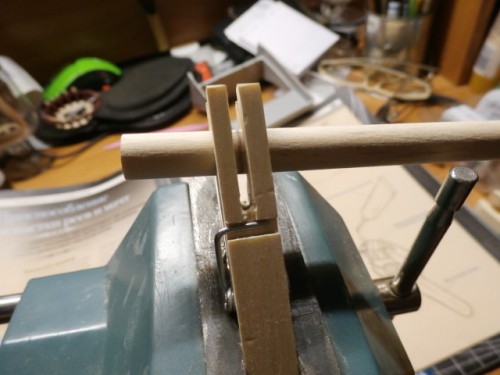

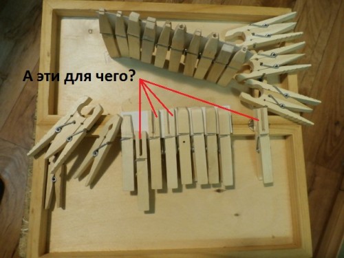

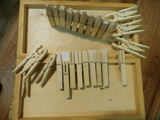

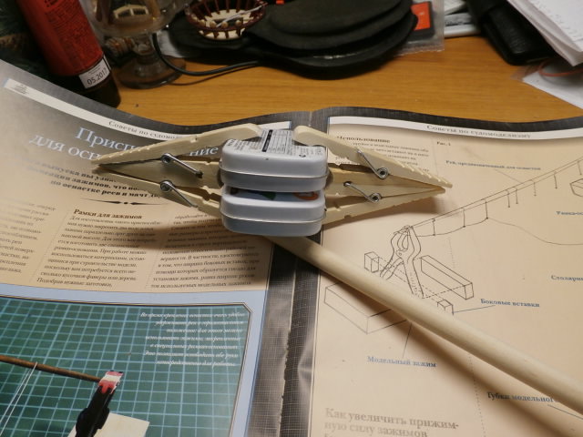

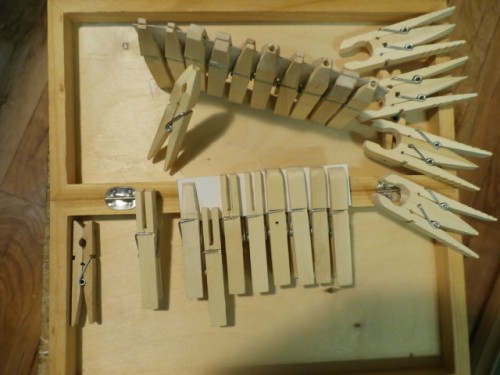

Ну да, к прищепкам. Очень ваши зажимы понравились, вечная проблема удерживать круглые заготовки. в стандартных зажимах есть перпендикулярная круглая проточина, но из за подвижности самих губок, вечно ёрзает. А прищепку удобно зажать в тиски, что плохо получается с зажимом.
Вопрос у меня. Как вы используете проточные прищепки?
Думаю я понял ваш вопрос.

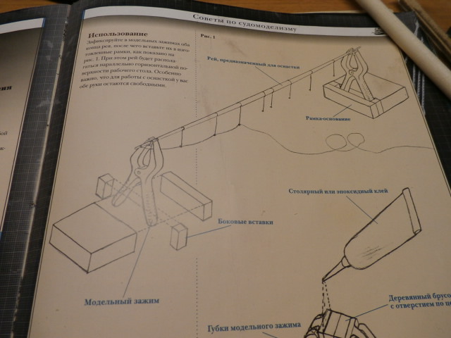

Я постараюсь своими словами ответить на него. В принципе информацию выудить из статьи очень сложно. Там мало самой конкретики очень много воды... Думаю, что эта статья появится у нас на Повелителе. Проблема патворка - чем заполнить страницы журнала ?
Темы перекочевывают с одного патворка в другой. Прочитав статью из журнала я
очередной раз заглянул на городской рынок. Торговали - белорусы. Наткнулся на очень красивые изготовленные из березы - прищепки. Сразу купил тридцать штук. Бельевые прищепки очень универсальный, дешевый и удобный инструмент. Раньше я как то без особого внимания проходил мимо. Березовое тело хорошо сверлится, режется, клеится. Сама цена прищепки не большая и если рукодельничая испортил - не страшно - выкинул , взял другую. Но у прищепок есть один минус. Три детали из которых состоит прищепка - стандартны. Отсюда и зев стандартной прищепки только 13мм! а если этого мало, если нужно склеить пакет шпона или несколько деталей по толщине более 13 мм? Для этого я и "изобрел" -двойную, (склеенную из двух прищепок) у которой зев в 35 мм! Могу с гордостью сказать. Вот эту (двойную)придумал я! без папы и без мамы и дядечки из ДеАГостини! Очень часто стандарт губок прищепки мешает мастеру. Слишком длинные губки или слишком широкие. Часто ранее забитый обушок или металлическая стойка а то и блочек с шкертиком в тело рея становится "камнем преткновения" дальнейшей оснастки этого рея. Выдернуть не хочется - ослабишь гнездо, появится пятно от использованного клея. Вот как раз прищепка и продольным разрезом и поможет в этом случае. Идея автора статьи не в том , что для каждого конкретного случая нужно изготовить особенную прищепку, а иметь целый набор "прищепок - заготовок" с различными по длине,толщине и ширине и самой форме губок. И при каждом конкретном случае можно быстро подогнать эту заготовку к конкретному случаю. Это так , как я поступил с прищепкой для монтажа юферсов в вант-путенцы...
В конце поста должен сказать, что впереди у нас в начале рангоут а за тем и такелаж Повелителя. Нужно готовиться. Я сейчас топчусь в разработке стапеля для сборки всех четырех колен мачты. Что бы можно было на этом стапеле подогнать, выложить устойчиво закрепить от нижней мачты и до флаг-штока! Но увы, пока мало чего путного получается! Статья на эту тему в 12 Апостолов мне не совсем нравится! Удачи Вам и конечно Здоровья!

керва писал(а): ↑06 янв 2019, 19:02
AZET писал(а): ↑06 янв 2019, 12:40
Сергей Николаевич с наступающим Рождеством...Я таки понял,что Вы практически изобрели новую прищепку и не одну если считать разновидность....чего сидим...где официальный патент...где логотип...зарегистрировать хотя бы в России..и это не шутка...здоровья и успехов в постройке...С уважением Сергей
Сообщение керва » 07 янв 2019, 11:43
sersir писал(а): ↑06 янв 2019, 20:55 -где официальный патент...где логотип...зарегистрировать хотя бы в России..и это не шутка...
Спасибо Сергей за поздравление.
Поздравляю Вас и ваших близких с Рождеством! Желаю Вам Счастья, Энергии и конечно Здоровья!
-Ну а насчет патента, думаю Вы не правы. Испохабив бельевую прищепку, превратив её в какого то мутанта трудно ждать благодарности от потомков. После моей операции бельевая прищепка удерживать бельё на веревке точно уже не сможет...
