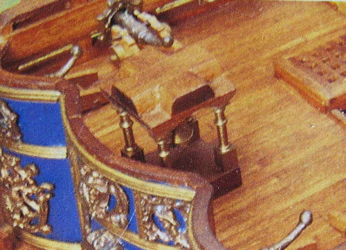

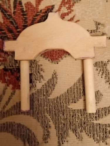

Я эту которая из журнала покрашенная, переделываю за новой из фанеры и стойки продольные - круглые небольшого диаметра и невысокие , точно такую же делаю и ставится эта колокольная на средней палубе внизу
2-Вариант КИТ.JPG (102.21 КБ) 14200 просмотров

yura trohkalev писал(а): ↑18 ноя 2022, 12:31 Я эту которая из журнала покрашенная, переделываю за новой из фанеры и стойки продольные - круглые небольшого диаметра и невысокие , точно такую же делаю и ставится эта колокольная на средней палубе внизу2-Вариант КИТ.JPG
Я не про эту колокольню спрашиваю, а про ту, которую ты собирался делать.
Фанера не лучший материал, учитывая что ты вообще на знаешь что такое шлифшкурка, черновая и чистовая шлифовка и не подготавливаешь детали к покраске.
Вспомни что я тебе писал в скайпе - Юра, лучше вышлифовывай детали!!! Но тебе что об стенку горохом.
Куда эту мастерил????

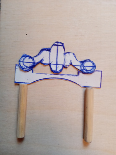

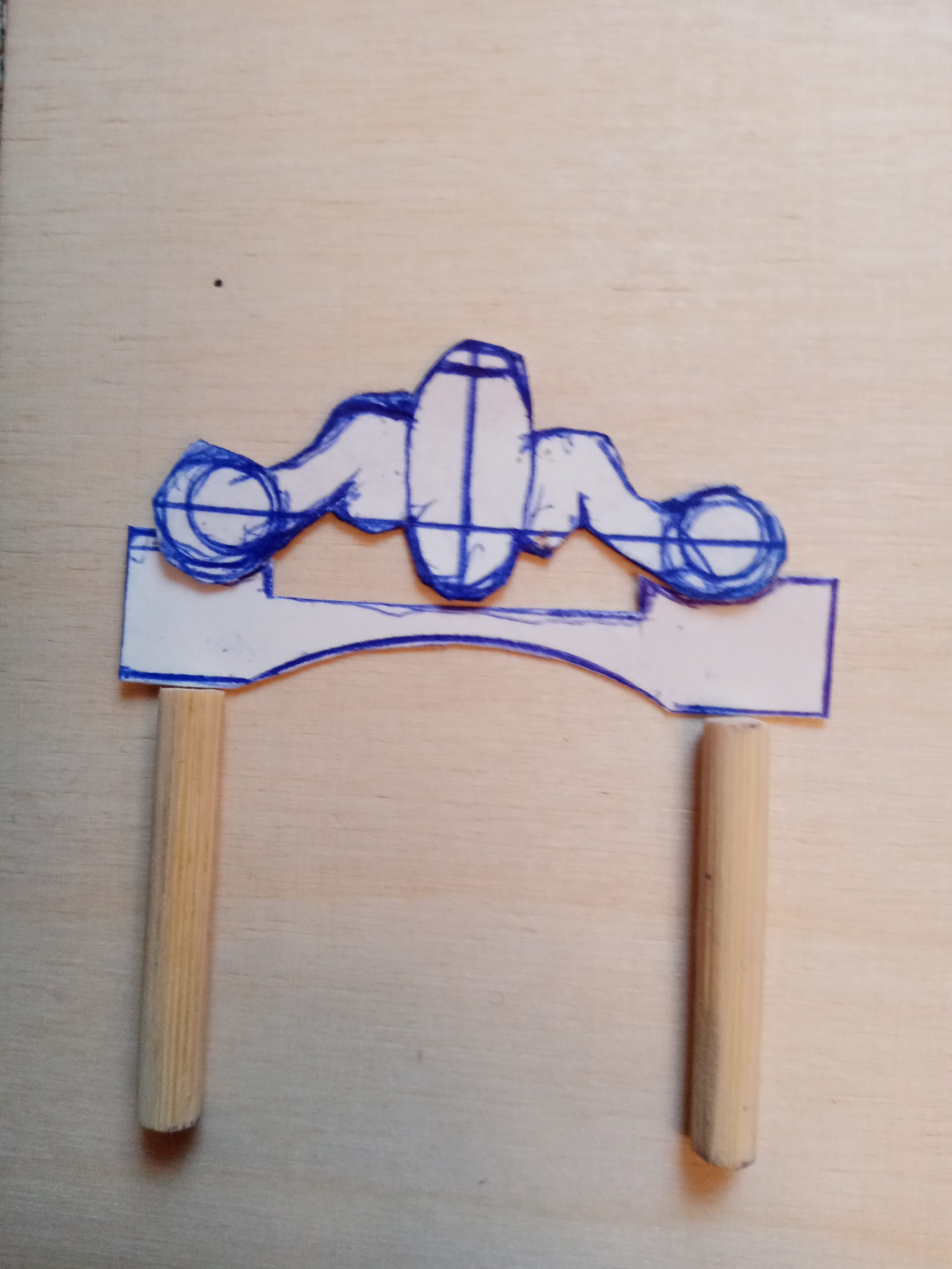

Не получается в малом размере верхнию вставку - арку - обрисовать изгиб овала как - арка и выпилить ручным лобзиком из фанеры, приходиться ту которая в журнале прилагалась делать новую

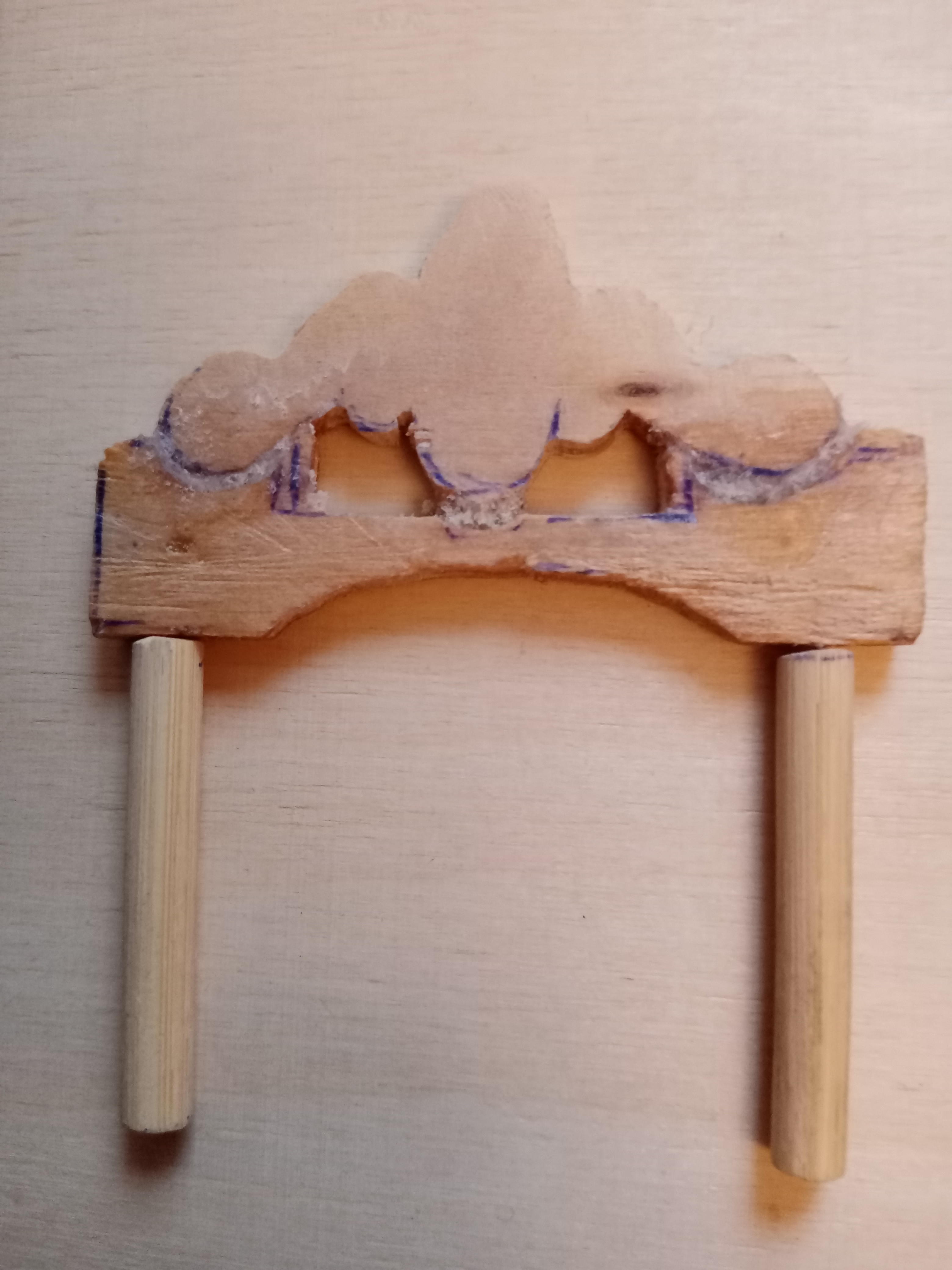

Сообщение yura trohkalev » 18 ноя 2022, 14:46
а на этой фотографии надеялся сделать такую как - арка - и стойки продольные круглые и невысокие, не получается у меня такую сделать

yura trohkalev писал(а): ↑18 ноя 2022, 14:43 Не получается в малом размере верхнию вставку - арку - обрисовать изгиб овала как - арка и выпилить ручным лобзиком из фанеры, приходиться ту которая в журнале прилагалась делать новую
Юра. я тебе сразу сказал, что ты не сделаешь такую колокольню.
Это не выпиливается из фанеры. Это из древесины делается, резцами, руками.
А тебе это просто не по зубам. Прости уж за прямоту, но я прекрасно знаю твои возможности и полное отсутствие миниатюрного инструмента.

Сообщение yura trohkalev » 18 ноя 2022, 15:32
Спасибо, придется та которая как у меня из журнала , по этой форме делать, а такую из древесины не получится сделать нету таких инструментов у меня

Сообщение Oldman » 18 ноя 2022, 16:08
yura trohkalev писал(а): ↑18 ноя 2022, 15:32 Спасибо, придется та которая как у меня из журнала , по этой форме делать, а такую из древесины не получится сделать нету таких инструментов у меня
Юра. Ты испортил детали колокольни которые шли с набором. Неужели трудно было сделать шаблон, хотя бы из тонкого картона или пластика, да много подходящего материала, совершенно не подготовил детали, не по шлифовал их, приклеил вкривь и вкось. Ты не сделал из готовых деталей. Ну, желаю успеха, может получится?!.

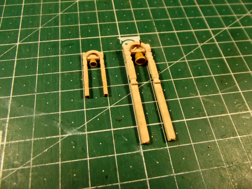

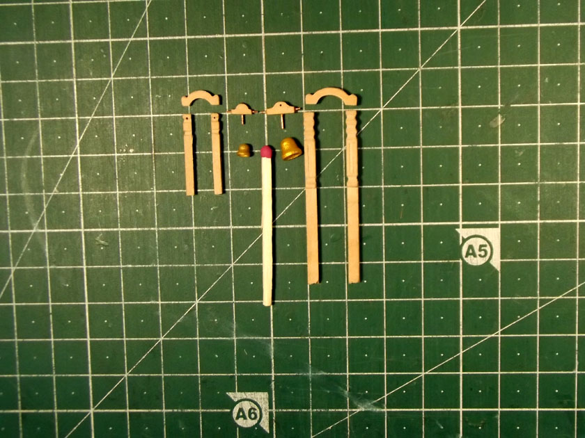

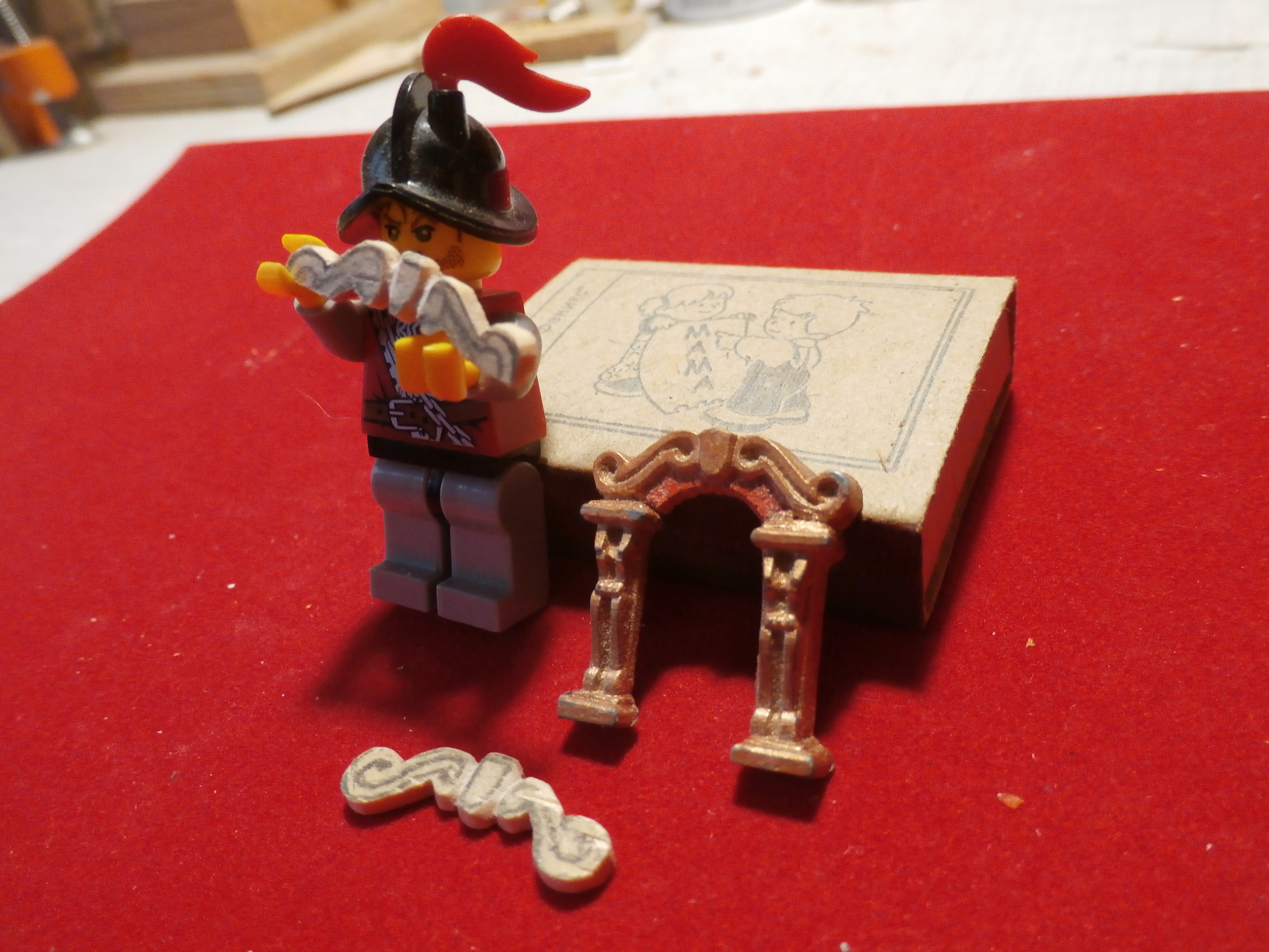

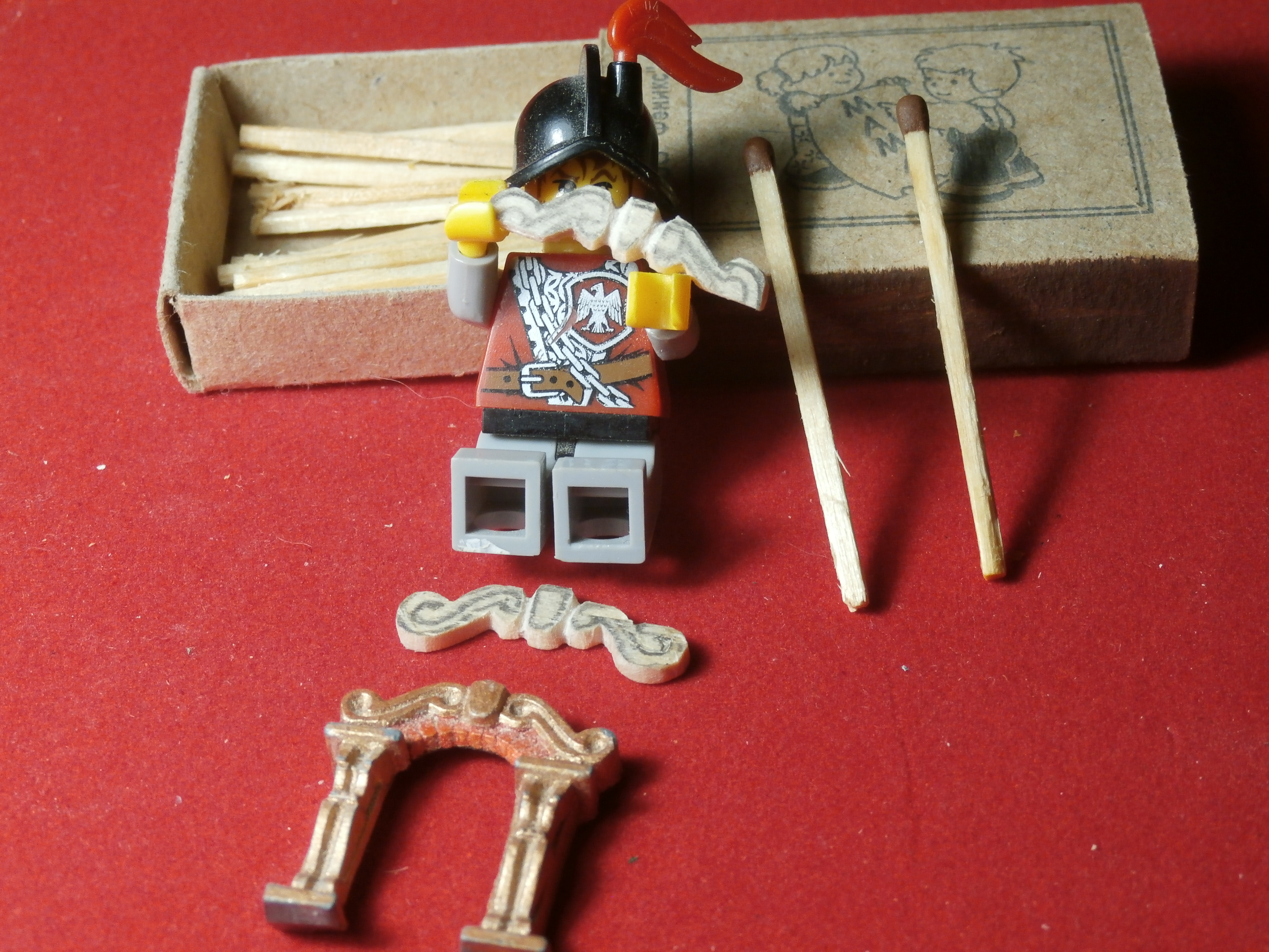

Юра из 4мм фанеры можно изготовить только кильблоки и саму подставку, да и то довольно низкого качества. Я уже писал все мелкие детали советую изготавливать из ученических деревянных линеек. Они не дороги, выпускаются разных размеров, древесина хорошо просушена не трескается и хорошо вырезается! По толщине стандарт в 2мм Угольники же (ученические) изготовляются из 3 мм реек.

керва писал(а): ↑18 ноя 2022, 16:31 Я уже писал все мелкие детали советую изготавливать из ученических деревянных линеек. Они не дороги, выпускаются разных размеров, древесина хорошо просушена не трескается и хорошо вырезается! По толщине стандарт в 2мм Угольники же (ученические) изготовляются из 3 мм реек.
У нас раньше можно было купить линейки и из бука, и из березы. Сейчас же только из ольхи. А они довольно хрупкие. Сосед попросил изготовить пару деталей для модели - сломал и потерял. Так из линейки не получилось - хрупкие и ломаются. Пришлось из шпона выклеивать. Так что и с линейками надо уметь работать, и инструмент какой никакой иметь.
А если что-то делать из фанеры, то лучше купить авиамодельную, она плотная и толщина начинается от 0,5мм, а может и тоньше. А фанера от фруктовых ящиков рыхлая.

Здравствуйте уважаемые моделисты и участники форума о постройке корабля - Повелитель Морей - Здравствуйте Сергей Николаевич и Сергей Керва, спасибо Вам за дельный и мне полезный совет, я согласен с Вами и кардинально перестраиваю свой корабль, свой корпус корабля, укрепляю и отшиваю черновой обшивкой шпоном - рейками -5/2 млм и переделываю всю фурнитуру деревянную кроме лафетов для пушек на другой фанере и укрепления для такелажа делать крепления держателями из скрепок , для этого нужно укрепить основания - обложки для крепления фурнитуры 2 ным шпоном рейками и где начало ватерлинии корабля укреплять рейками - шпоном, а для этой - арки - от фотографии Сергея Кервы, я и забыл, что можно снять эскиз рисунок этой - двери - по бокам корпуса, вход в сам корабль, взять немного увеличить рисунок , - арки - нарисовать эскиз на ватмане , увеличить немного по длине и ученическими лекалами которые есть у меня обрисовать изгиб - арку - и по изгибу арки нарисовать изгибы боковые и на картоне нарисовать и ручным лобзиком вырезать

Давайте прикинем. Посмотрите на фото Кевры. Толщина заготовки 2мм, ширина детали примерно столько же. Длина детали 1-1,3 см. посредине прорезан узор. И это одним ножом. Ну ну. Спорим не сделаете одним ножом и куском шлифшкурки. Или сможете?. Хотелось бы увидеть и процесс и конечный результат. Я в юности занимался объёмной резьбой по дереву, одним ножом я бы не сумел. Очень хочется увидеть вашу такую арку. Я как закончу колокольню скину результат вам в личку.

yura trohkalev писал(а): ↑18 ноя 2022, 17:27 нарисовать эскиз на ватмане , увеличить немного по длине и ученическими лекалами которые есть у меня обрисовать изгиб - арку -
Юра, рисовать лучше и правильней половину арки, например на картоне от конфетной коробки или пачки от сигарет с наклеенной миллиметровкой. а потом вырезать и отрисовать полную арку. Получится ровно и симметрично.
Re: Повелитель Морей от Юрия
Сообщение Oldman » 18 ноя 2022, 20:08
yura trohkalev писал(а): ↑18 ноя 2022, 17:27 ручным лобзиком вырезать
Юра, надо аккуратно, ножом, надфилем, шкуркой, в тисочках. Лобзиком поломаешь.

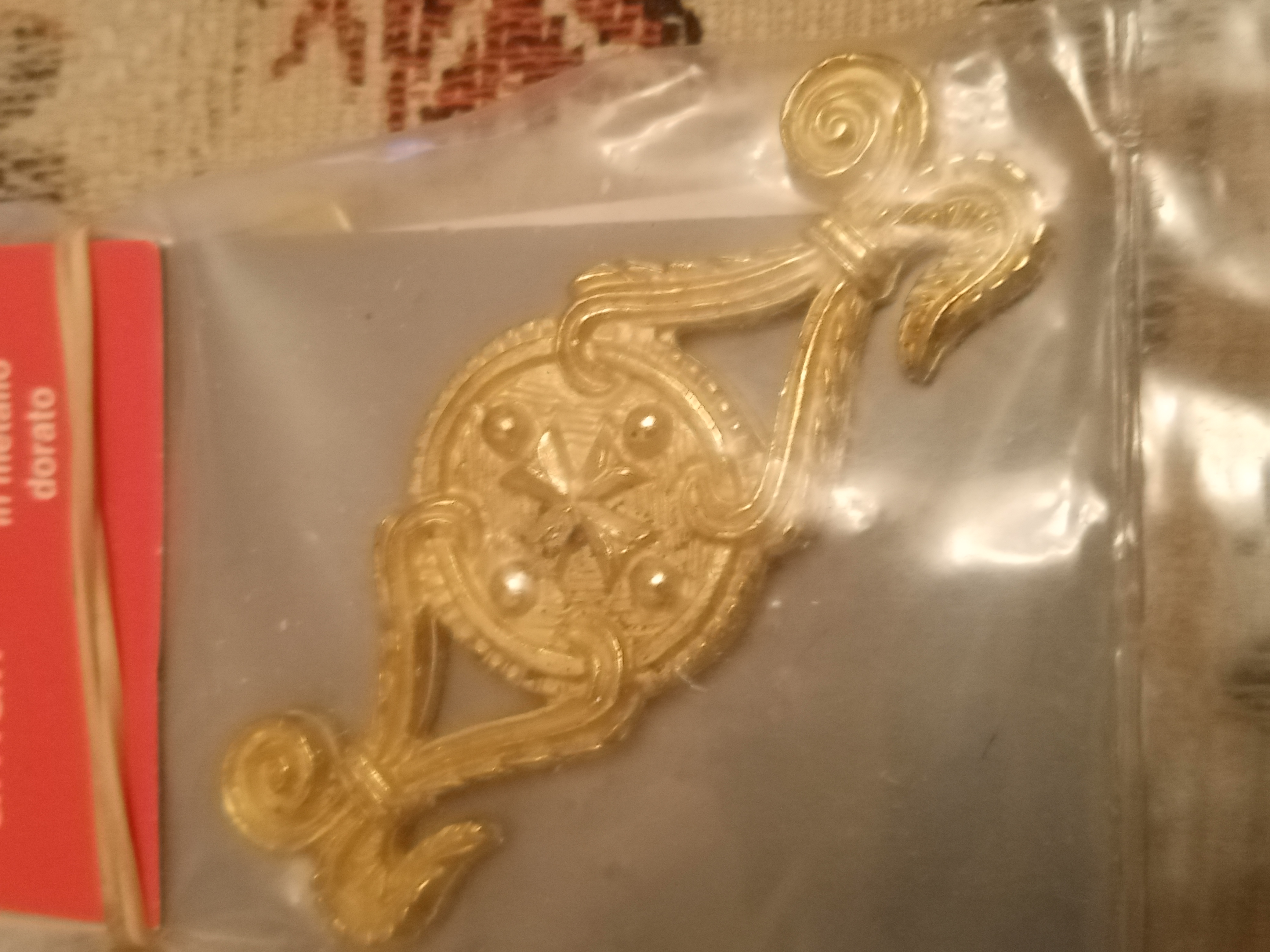

Здравствуйте уважаемые моделисты и участники форума о постройке корабля - Повелитель Морей - Здравствуйте Сергей Николаевич и Сергей Керва, я по Вашей фотографии где Вы сделали из шпона по фотографии, где металлическая дверь, главный вход в корпус корабля с правой и левой стороны корпуса корабля, я вначале на ватмане черчежной обрисовал по отдельности , как у Вас верхний изгиб как на металлической фурнитуры - двери - вход в корпус корабля - боковой и нижнее дополнение к изгибу верхнему - вставку в виде арки и по отдельности на фанере выпилио ручной ножовкой - верхний изгиб по рисунку и нижнее дополнение в виде арки по рисунку и 2 детали - арки - склеил между собой - клеем секундный - монолит и супер момент - 2 тюбика и высылаю 2 фотографии моей работы

yura trohkalev писал(а): ↑20 ноя 2022, 15:06 Здравствуйте, я по Вашей фотографии где Вы сделали из шпона по фотографии, где металлическая дверь, главный вход в корпус корабля с правой и левой стороны корпуса корабля, я вначале на ватмане черчежной обрисовал по отдельности , как у Вас верхний изгиб как на металлической фурнитуры - двери - вход в корпус корабля - боковой и нижнее дополнение к изгибу верхнему - вставку в виде арки и по отдельности на фанере выпилио ручной ножовкой - верхний изгиб по рисунку и нижнее дополнение в виде арки по рисунку и 2 детали - арки - склеил между собой - клеем секундный - монолит и супер момент - 2 тюбика
Юра. Ты не совсем правильно представляешь как устроена колокольня, и сляпываешь две детали в одну. Так "верхний изгиб как на металлической фурнитуры" это арка, крыша колокольни. А вот ниже располагается еще одна деталь - качающаяся "арка" на которой крепится колокол. Как мне не жаль, но то что ты сделал (из фанеры, а не древесины) и неправильно, и не красиво.
