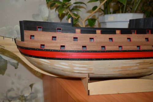

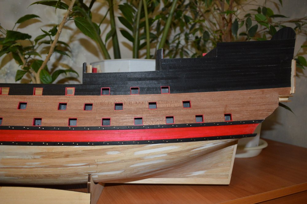

Доделал наконец то рамки пушечных портов.... Можно приступать к чистовой обшивке корпуса!

Добротно получилось! Вижу, тоже решили отказаться от правильного расположения портов, в сторону лучшей "смотрительности"? По мне, так лучше, если не заморачиваться с копийностью.

Michael писал(а): ↑19 окт 2018, 00:21 Добротно получилось! Вижу, тоже решили отказаться от правильного расположения портов, в сторону лучшей "смотрительности"? По мне, так лучше, если не заморачиваться с копийностью.
Да! Я изначально решил, что буду делать бархоуты и порты параллельные друг другу...
Бархоут резать - как серпом.... вернее ножом по сердцу ))))

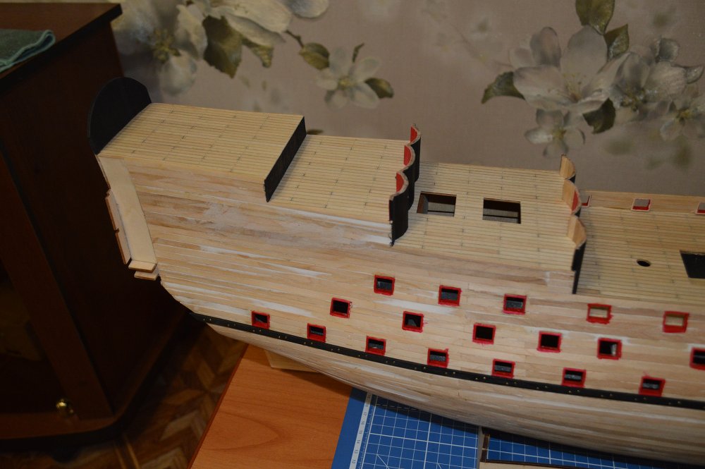

Сообщение Almaz1188 » 21 окт 2018, 19:52
За пару дней сделал обшивку борта, осталось обшить днище модели...
С другой стороны чистовую обшивку только начал... Повелитель стал преобретать опрятный вид :D

Сообщение Romantic » 21 окт 2018, 20:22
Не изуродованные портами бархоуты выглядят отлично! Параллельные линии отлично смотрятся!

Romantic писал(а): ↑21 окт 2018, 20:22 Не изуродованные портами бархоуты выглядят отлично! Параллельные линии отлично смотрятся!
Этого и добивался с самого начала...

Я думаю между бархоутами большое расстояние, в самый раз две рейки пошли бы.

Андрей Евгеньевич Крюков писал(а): ↑23 окт 2018, 19:06 Я думаю между бархоутами большое расстояние, в самый раз две рейки пошли бы.
Я некоторое время сомневался, сделать 2 или 3 рейки.... но в итоге решил сделать 3 рейки (как и завещает нам великий Деагостини)... В пользу моего принятого решения съиграло то, что со стороны кормы будет смотреться наиболее выгодно именно расположение бархоута при промежутке в две рейки... так как нижний бархоут будет проходить на изгибе обшивки

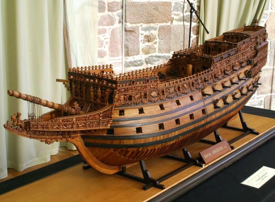

Лично для меня инструкция Деа совсем ни чего не значит, я руководствуюсь здравым смыслом и более серьёзными моделями корабля Повелителя. Ну например вот этим. Этой модели стоит подрожать.
Сообщения: 292
Благодарил (а): 69 раз
Сообщение sersir » 23 окт 2018, 20:55
А эта модель состоит из двух половинок или показалось,что по середине шов и каждая на своей подставке.с уважением сергей

sersir писал(а): ↑23 окт 2018, 20:55 А эта модель состоит из двух половинок или показалось,что по середине шов и каждая на своей подставке.с уважением сергей
Недавно видел модель, которая раскрытая на две половинки, возможно эта модель и есть, та что я видел...

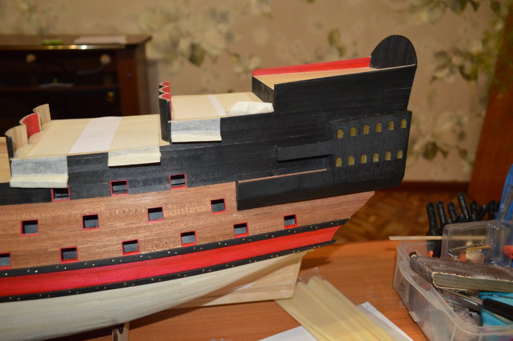

Сообщение Romantic » 30 окт 2018, 14:55
Видимо я пропустил информацию... чем красились планки в чёрный и красный цвет?
С уважением, Роман
Сообщения: 395
Откуда: Курганская область
Благодарил (а): 401 раз
Поблагодарили: 170 раз
Сообщение Almaz1188 » 30 окт 2018, 15:45
Romantic писал(а): ↑30 окт 2018, 14:55 Видимо я пропустил информацию... чем красились планки в чёрный и красный цвет?
Акриловой краской...

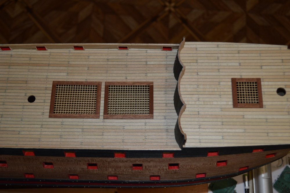

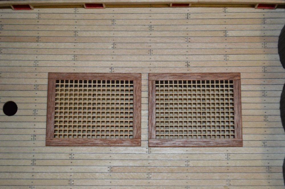

Сообщение Almaz1188 » 28 ноя 2018, 19:52

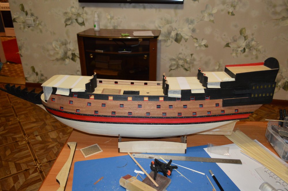

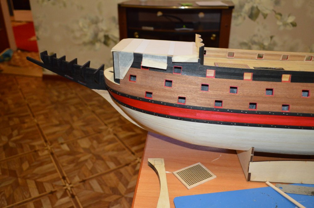

Вот что имеем на сегодня: Осталось немного обшить низ корпуса чистовой обшивки... Прорезать отверстия в палубных переборках...

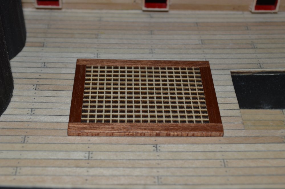

Сообщение Almaz1188 » 28 ноя 2018, 19:54

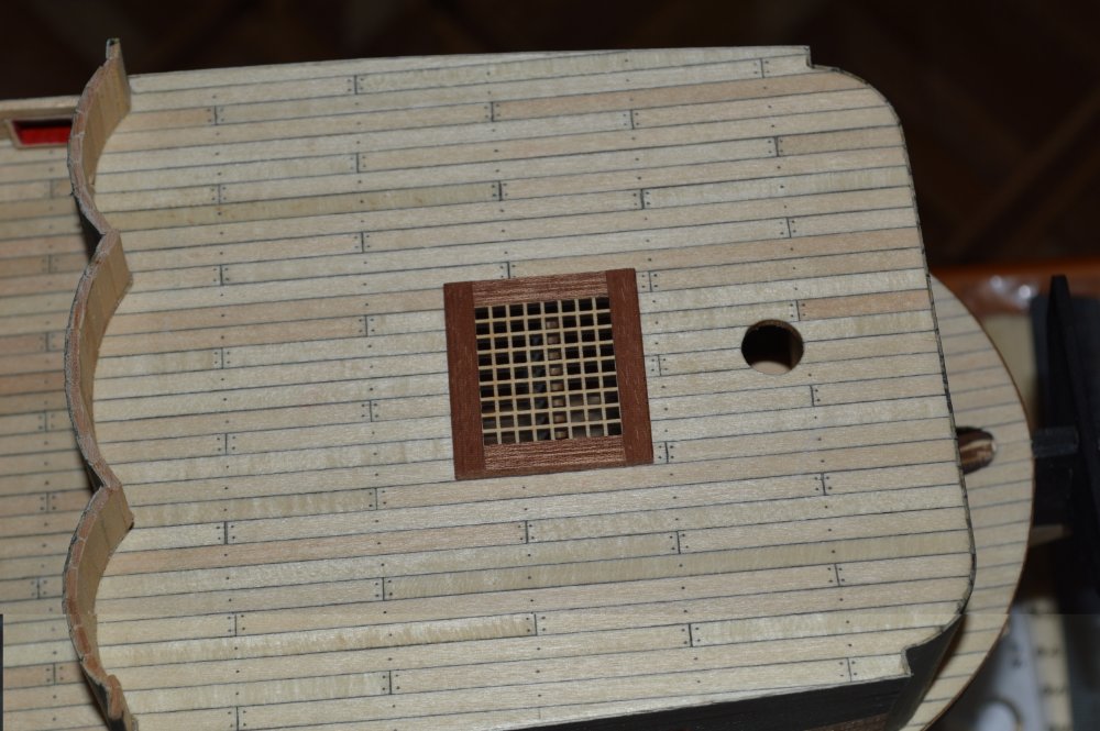

Что бы отвлечся от обшивки, собрал рустерные решетки, покрыл матовым лаком... (на фото одна, ещё две сохнут)

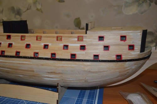

Сообщение Almaz1188 » 29 ноя 2018, 23:31

Сообщение Romantic » 30 ноя 2018, 00:08
Что-то я не понял, рамки портов выступают во внутрь за обшивку??
С уважением, Роман
Сообщения: 317
Поблагодарили: 140 раз
Сообщение skodovod » 30 ноя 2018, 06:36
Romantic писал(а): ↑30 ноя 2018, 00:08 Что-то я не понял, рамки портов выступают во внутрь за обшивку??
может ещё не со шлифовальный изнутри?, тем более если ещё слой будет чистовой обшивки....
Сообщения: 395
Сообщение Almaz1188 » 30 ноя 2018, 08:20
На главной палубе буду ещё обшивать рейками 1х5 мм... (займусь этим в скором времени), борт получится не тоненький как сейчас...
А так да, по всем бортам все рамки имеют толщину 5мм, верхняя часть меньше, так как сошлифовывалась...

skodovod писал(а): ↑30 ноя 2018, 06:36 может ещё не со шлифовальный изнутри?, тем более если ещё слой будет чистовой обшивки....
Да вот думаю вообще не шлифовать порты в уровень с бортом, а прям так зашить борта изнутри...

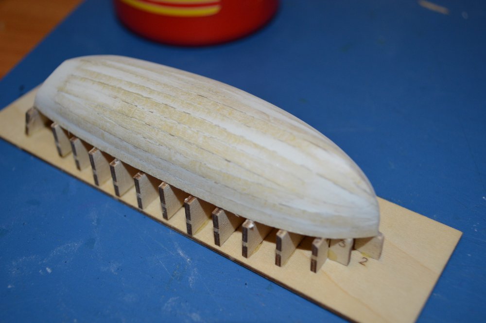

Сообщение Almaz1188 » 04 дек 2018, 17:36

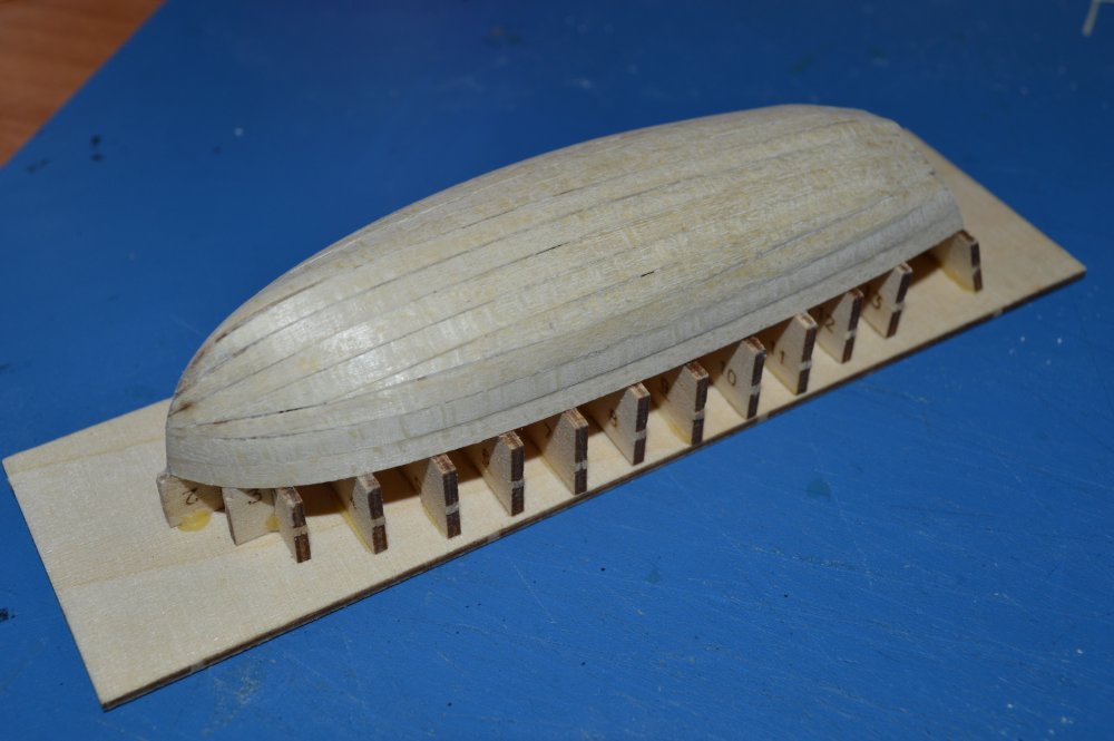

Как не откладывай,но делать шлюпку прийдется!
Решил сделать двойную обшивку, так как очень уж не надежная конструкция получается, просвечивает как калька...
Что бы убрать небольшие косячки перед чистовой обшивкой, зашпатлевал тонким слоем корпус, в дальнейшем покрою грунтовкой (ПВА + Вода)...

Сейчас остаётся определиться, какую шлюпку я буду делать...
Возможно возьму от всех понемногу... и сделаю свою :D
Но что-то перехотелось делать шлюпку, которую нам предложили...
Какая то уж простенькая скорлупка... Но и усложнять особо не буду...

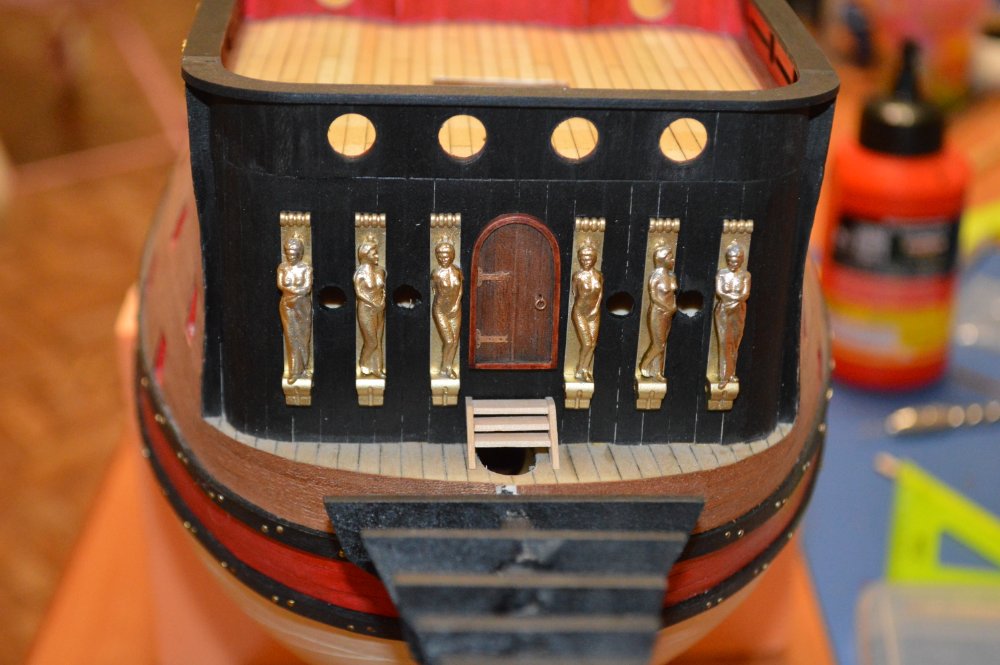

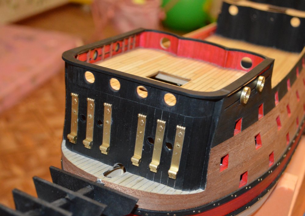

Сообщение Almaz1188 » 23 янв 2019, 13:20

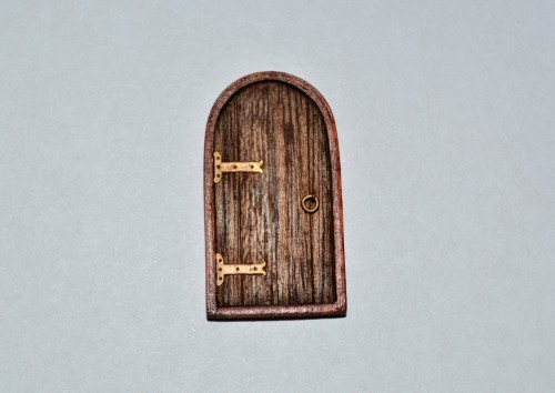

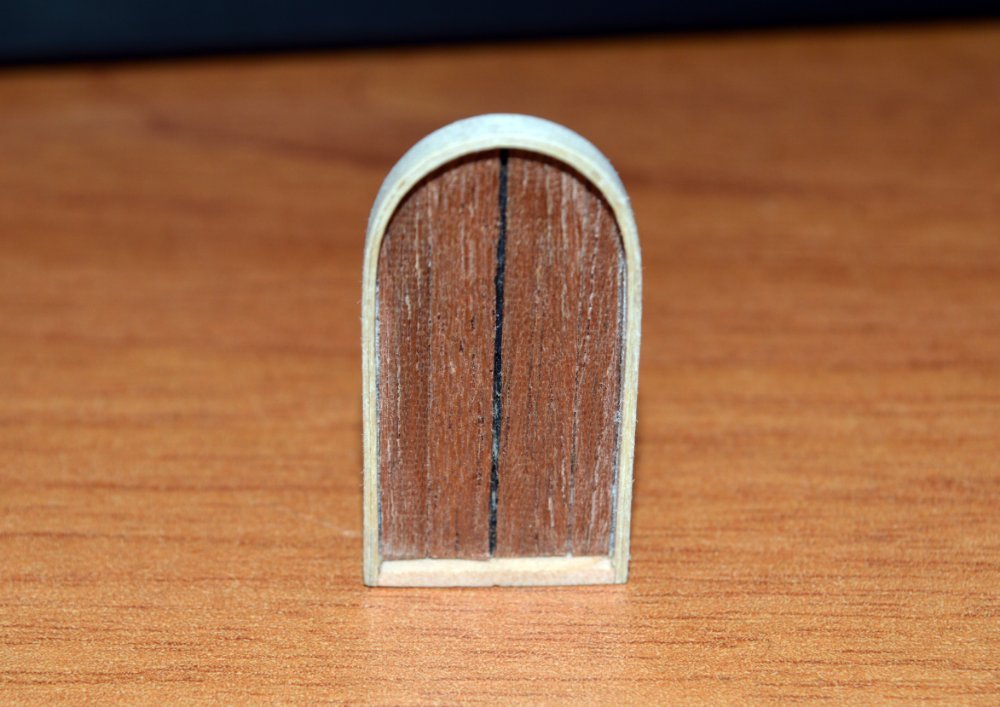

Пользователь Sniper спровоцировал у меня желание переделать дверь...
С самого начала сделал дверь арочного типа, так как то что предлагают нам ДеА мне не понравилось...
Двери было решено сделать двухстворчатые, сделаны были уже давно и лежали в пакетике...
Но Решил немного переделать и доработать... Возможно это и не конечный вариант...
Было и стало:
Сообщения: 395
Сообщение Almaz1188 » 23 янв 2019, 20:18
Декоративные фигуры решил дополнительно закрепить гвоздиками обмазав клеем...
Лесенки буду тонировать, возможно переделаю вообще...
