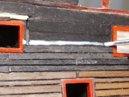

vikar писал(а): ↑12 янв 2020, 11:53 По поводу имитации проконопаченных щелей между досками,нашёл для себя такой способ, и пользуюсь им уже давно.
Спасибо! Вы как всегда во время. Отложив дела уселся, что бы написать вам письмо - а тут ваш пост - .......
Сергей Николаевич, под своей ремаркой о маркере я имел в виду ещё и то, что работать с ним достаточно сложно, особенно на длинных и тонких рейках. Чуть изменили наклон, дрогнула рука, и на тебе, краска попала на плоскость рейки, а убрать её оттуда будет невозможно, а если краска попадает на клеевую сторону, это пятно будет просвечивать сквозь рейку (она же тонкая), опять плохо.Это мои резоны,но решать конечно вам.
Теперь по поводу оформления корпуса, Я ярый любитель дерева, можно сказать фанат его, поэтому все сомнения решаю в его пользу.На мой взгляд,может быть вам стоит верх корпуса закрыть тонкими, 1 мм рейками,шириной 4-5 мм, расположить их вплотную друг к другу но при этом снять предварительно продольную фаску, а затем покрасит в чёрный цвет. Это так, как один из вариантов на "вскидку", решать опять конечно вам.Модель фото кот. вы разместили я видел, долго рассматривал её фотографии, по моему её обсуждали на Питерском форуме. Модель мне очень понравилась. Корпус по дереву сделан отлично,мастерски. Кстати я оттуда украл идею площадки перед дверью в переборке бикхеда, только сделал её по своему;-разместил в перилах кофель- нагели для тросов в носовой части.

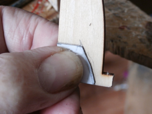

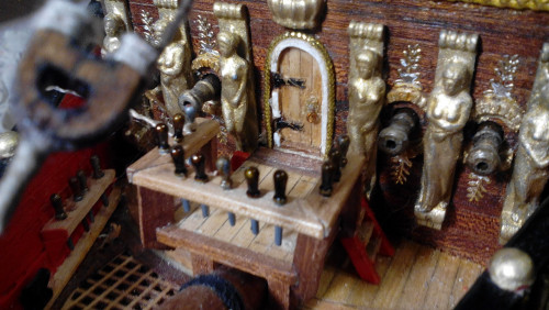

Но уж больно мрачновато выглядит. Всё таки это королевский корабль, из за кот. Карл-I пошёл на плаху и кот. голландцы называли "золотой дьявол". А модель выглядит, на мой взгляд, как мрачный брутальный пиратский корабль. Я предпочёл более мажорную гамму.

Спасибо за фото гальюнной площадки. Меня здесь ждало разочарование. На мой взгляд слишком тесно? Нужно думать...Кофель - нагели - ваша находка - очень даже к месту. Спасибо за советы - будем думать, остановлюсь наверное на оклеивании всего корпуса рейками, классика все же ни разу не подводила...

Да, гальюнная площадка выглядит тесноватой, но когда разместил на ней фигуры матросов, присланных ДеА, увидел, что двое морячков вполне могут там работать с такелажем.Постоянно боюсь что не хватит мест крепления ходовых концов бегучего такелажа, в планах более полное развитие такелажа СоС.

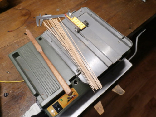

Распустил на KSке первую пробную партию букового шпона. Толщина шпона 0,6 мм. Получил планочки 0,6 Х 2 Х 230 мм. Обычно бук в судомоделизме используют мало. Все дело в крапинках на древесине. Многим это не нравится. Но я планки буду морить в морилке цвета "Эбеновое дерево" Т.есть в черный цвет. Правда морилка у меня пожилая, но храню её в темной тумбочке , подальше от дневного света. Хотя качество её со временем конечно ухудшается. В рыбацком магазине взял пластиковый прозрачный контейнер от удочки В него вошло сорок планок. Для пробной партии вполне достаточно. Налил морилку и оставил на 4 часа. Прошлый раз экспериментируя оставил рейки на три месяца, надеясь,что со временем морилка проникнет в глубину древесины, но чудо не получилось. Окрасилась древесина только с верху. Внутри древесина осталась белой. Едем дальше. Планки хорошо прокрасились (заморились). Остается просушить, а затем клеить на модель Но это уже завтра! Удачи всем и конечно здоровья!

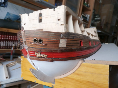

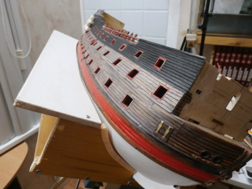

У меня строительство модели продолжается. Пока обустраиваю правый борт моего корабля. Нижние этажи, артиллерийские деки: Гон-дек и мидель-дек обшиты 3 мм чистовыми планками ореха, перешел на третий, верхний этаж корпуса модели - Опер-дек. У меня в запасе накопилось достаточное количество различных по ширине планок из букового шпона. Толщина планок 0,6 мм. Задача за малым, подогнать все планки под одну ширину, этим у меня займется проксоновская микроциркулярка KS. Что бы участвовали в строительстве все различные у меня обрезки и планки я решил их привести в одну ширину в 2 мм.. Судомоделисты не охотно применяют в дело буковый шпон. Здесь две причины: темные крапинки в массиве дерева и сами планки от влаги могут непредсказуемо изгибаться в любую сторону. Первая причина для меня не критична. Верх корпуса корабля будет окрашен в черный цвет. Вторая причина надеюсь будет не заметна. Плотники давно убедились , что длина доски оптимальна не на всю длину бревна , а где то в 5 - 6 метров. У меня планки чистовой обшивки - чисто декоративное покрытие корпуса модели, поэтому планки я распиливаю на короткие промежутки. Сами планки стараюсь наклеивать в виде "кирпичной кладки".Арт.порты различных деков корабля у меня отличаются размерами. Самые большие пушки находились в нижнем - гон-деке, Там у меня порты размером:11 Х 12мм. В середине 10 Х 11, а на верху 9 Х 10.Это перекликается с правилами перспективы. Борт корабля кажется более высоким и стройным...

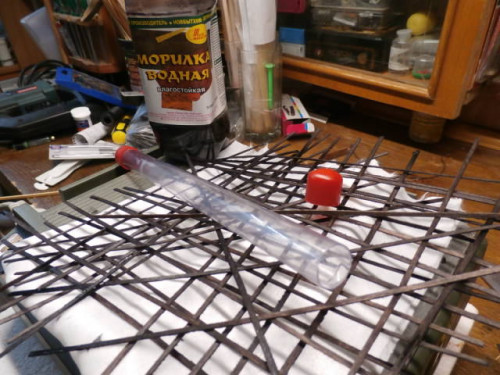

Буковые планки я морил в водной морилке цвета "Эбеновое дерево" - черный цвет. Планки лежали в морилке 4 часа. После приклейки клеем ПВА приходится подшкуривать абразивной бумагой,добиваясь однородности обшивки корпуса. Потом прокрашу черной китайской тушью и по верх наложу один, два слоя лака шеллачного. Но это в будущем, а пока обустройство арт.портов, наклейка буковых планок...

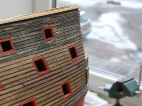

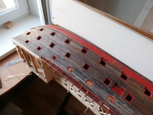

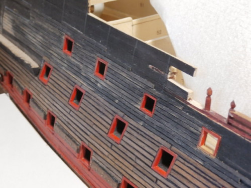

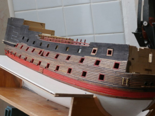

Докладываю, работы на моей верфи - ведутся! Практически правый борт модели обшил планками чистовой обшивки.

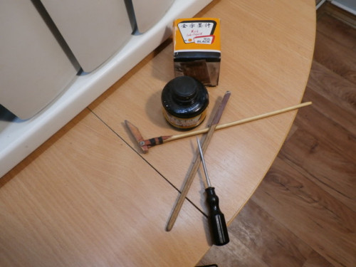

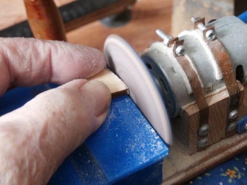

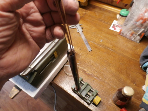

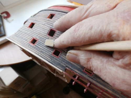

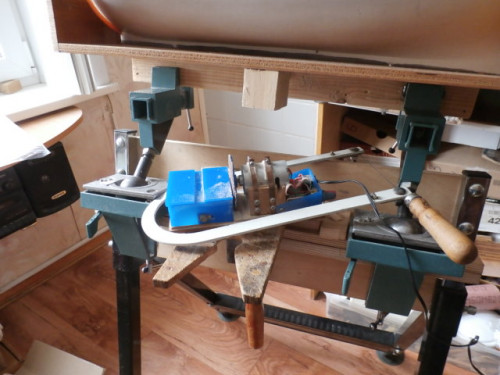

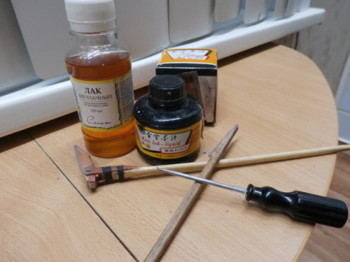

Думаю, возможно кому то интересен мой инструмент, который я соорудил специально для чистовой обшивки Повелителя. Он простенький, но довольно эффективный. Для того что бы подчеркнуть , что корпус корабля сооружен из отдельных досок обшивки я соорудил шило. Его сделал из отвертки заточил шилом, самый же кончик я согнул в виде птичьего коготка. Шилом я пробегаю по шву между планками, пока клей не за кристаллизировался. Узкая щель между планками обшивки очищается от остатков клея и стр. мусора.Планки обшивки я напилил на микроциркулярке (макетке). Планки напилены из букового шпона. Ширина 2 мм. После приклейки их от влаги клея чуть ведет, а значит приходится после приклейки чуть зачищать неровности абразивом. Штатный "сухарик" слишком крупный и неуклюж,а значит пришлось придумывать микро сухарики. На покатых "боках" корпуса очень удобен сухарик с шарниром. Для окраски верха корпуса решил использовать китайскую тушь. Что ж, хорошо "работает" с тушью шеллачный лак...

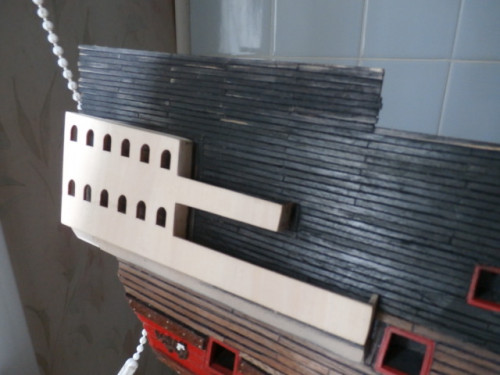

1.Кормовые-кают компании, на обоих бортах корабля? Я о них пока не думал. Собрал только из фанерных деталей - правый да и то чтобы не обмишулиться (Дать маху) при наклейке планок чистовой обшивки модели.
2. Два балкона с большими "королевскими" воротами по бортам корабля? Уверен здесь просчет разработчиков проекта. Иметь большие, тяжелые ворота, которые бы открывались в "никуда!" Конечно нужна площадка! Иначе ни адмирал, тем паче король не поймут этой шутки судостроителя... Я постараюсь изготовить эту площадку, вместе с поручнями (планширем). Буду стараться сделать в одно целое с русленем грот-мачты. Кстати матросская "курилка", где собирались свободные матросы была тоже на руслене корабля...
3. Еще одна площадка в переди на выходе из бик-гета па гальюнную площадку. Собирался делать. Но там оказывается мало места. Так что сейчас я на перепутье... Буду думать. Удачи Вам и конечно Здоровья!

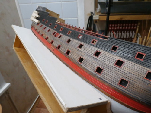

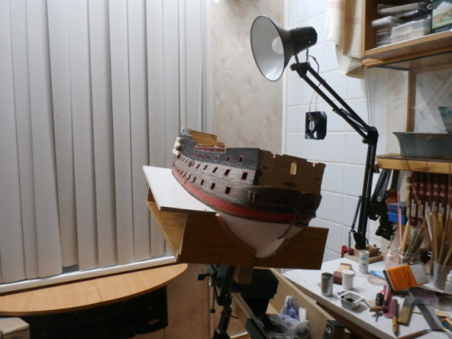

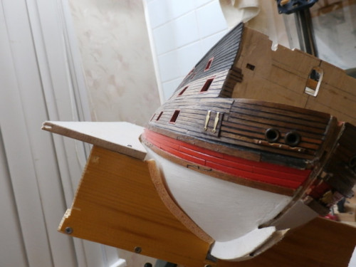

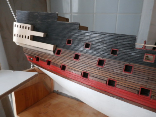

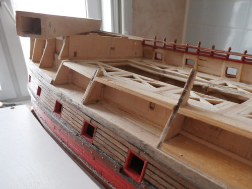

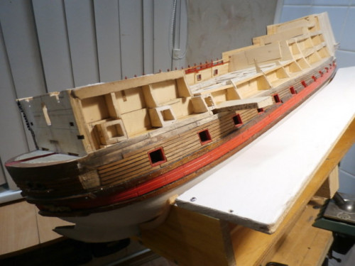

Закончив черновую и чистовую обшивку правого борта своего "Победителя" , следуя логике строительства, я перешел на левый борт. На левом борту практически изготовлен только самый мощный, нижний гон-дек (нижняя артиллерийская палуба корабля) и смонтированы нижние бархоуты. Сейчас моя задача кусочками шпона, реечками различной толщины выложить и выровнять нижнюю плоскость палубы мидель-дека (среднего артиллерийского этажа корабля) , что бы появилась возможность монтажа кубиков портов корабля. Работы конечно много. У русских есть поговорка: " Глаза боятся - но руки то - делают!" Что ж будем следовать этой мудрой поговорке...

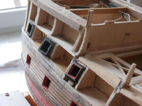

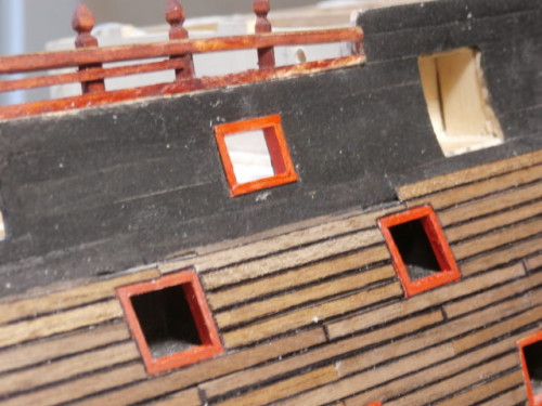

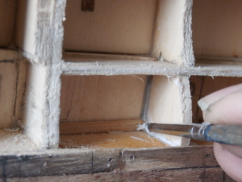

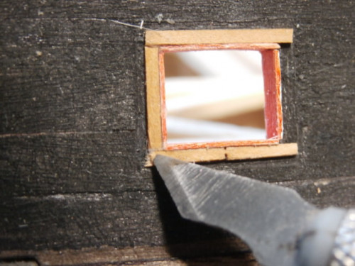

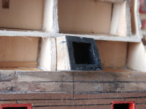

Во время монтажа черновой обшивки и монтажа кубиков - арт.портов, где будут крепиться фальш-пушки нижних деков нужно и предусмотреть деревянные утолщения для крепления русленей под черновой обшивкой корпуса модели. Удачи всем и конечно Здоровья!

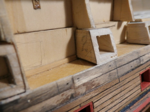

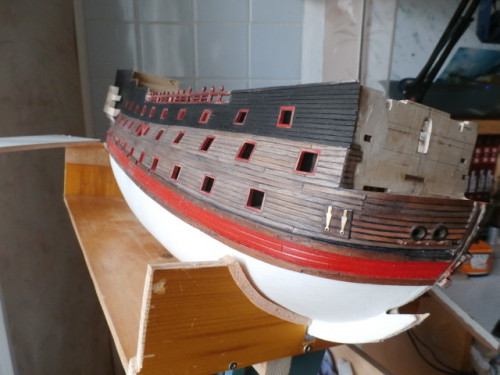

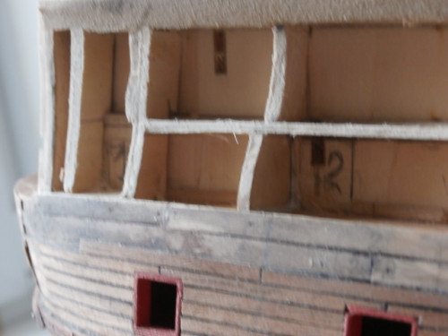

Работа по строительству Повелителя продолжается. Конечно мой вариант строительства далеко не самый быстрый. Но если работа нравится - не замечаешь времени и сил посвященных своему Повелителю...
Я перешел на обшивку левого борта модели.
В основном использую обрезки фанеры, которые прислали вместе с фанерными деталями Повелителя от ДеА. Качественный картон от коробок из под шоколадных конфет. ( Из него я вырезаю картонные шаблоны, которые подогнав по месту, переношу на обрезки фанеры.) Из инструмента - ручной лобзик. Обтачиваю детальки микро шлифстаночком (12 вольт)

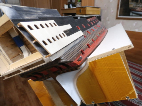

Все дело в распределении и укреплении колодок арт.портов по бортам корпуса модели. Мне приходится на силовом корпусе добавлять дополнительные фанерные переборки, на которых при помощи клея закреплю колодки-порты. Ну а затем после обточки, по верх наложу рейки вначале черновой обшивки, а уж после чистовой обшивки модели. В итоге получаю очень крепкий и прочный каркас корпуса модели...
